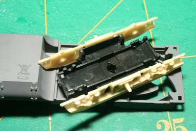

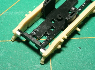

Nee, die is van de PIKO beter. Maar het loopdraaistel is nu volgens Fl* methode opgebouwd ( o.a. puntas-lagering...  :-X ) ;) en het draaistel heb ik meer speling gegeven in de draaistel-tap  ( zie Sleutelspoor.nl ) Kan nu dus om alle 'assen' vrijbewegen, soort van gecompenseerde ophanging is het nu geworden icm de puntlagers.
Overigens nog steeds met de PIKO stroomafname... en die piept(e) dus ;) Maar is wel beter dan Fl* omdat beide kanten van de binnenkant wiel afnemen en niet zoals bij Fl* 1 afname op de assen.

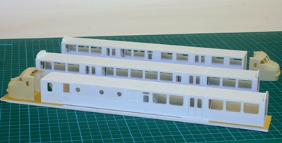

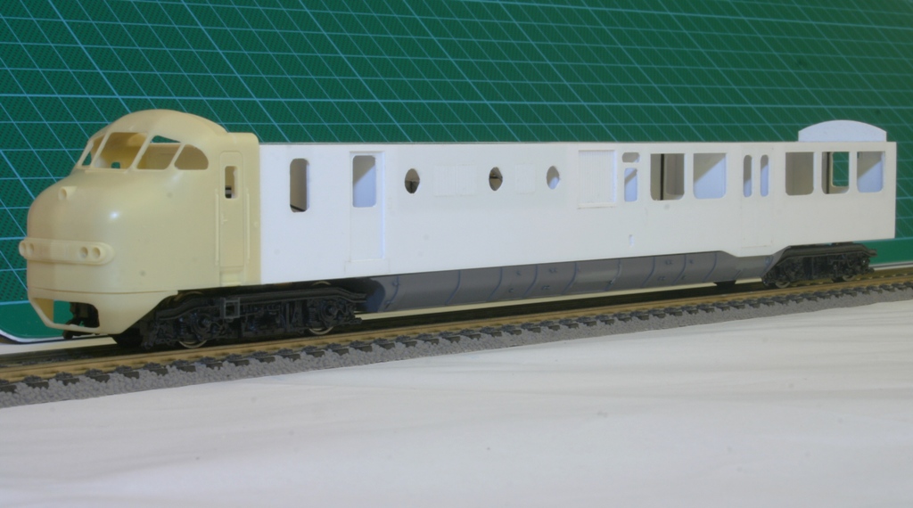

Vandaag een luie dag, lekker uitgeslapen tot 15:15 vanmiddag  :-[ :-[
Maar, toch weer een stukje verder :)
De koppen zijn gelijmd, altijd weer een mijlpaal...
... de mBDk in proef-opbouw. Onderbak was al pas gemaakt afgelopen week, nu de koppen er aan, en even voor de foto het frontschort en de cabine trapjes geplaatst.  8)
Grtzz,
Karst
P.S. De wat donkere stipjes op de kop en de bak zijn stofjes op mijn camerasensor, moet binnenkort naar de 'sensor-schoonmaker' :(
