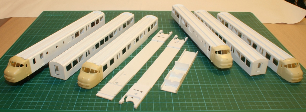

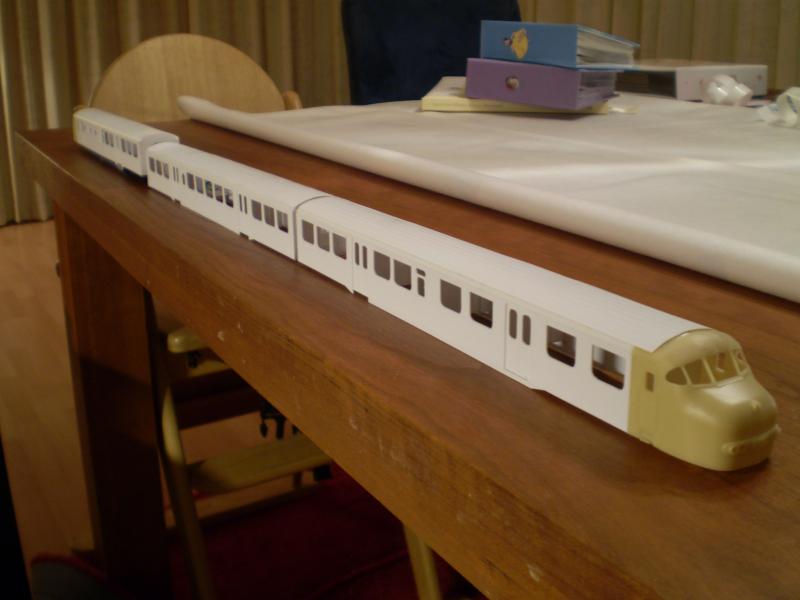

Het resultaat van een week lekker bouwen. Nou ja, bijna een week... woensdag en donderdag en een halve vrijdag geveld door griep met migraine :(
... 2 stel bakken, 2 piko onderbakken, 1 ABk bodem en 1 B- bodem.
... ik begin wel wat te voelen voor die zwaai-zwenk variant  ;D
Dus... beste medebouwers ! Ook al heb je nog geen Fleischmann onderdelen, ook al bouw je 4 keer zo langzaam, ook al ben ben je verlegen om je bouwkunsten te laten zien... Kom OP ! Zo moeilijk is het allemaal niet  :P Hier met die foto's  ;D

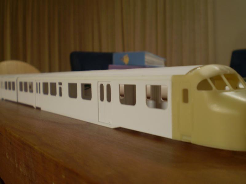

Inmiddels 3 bakken in elkaar en alleen het bovendak van de mBDk moet er nog op. Het wordt inderdaad mooi strak volgens de verschillende methoden van Karst, hoewel ik af en toe het gevoel heb ook een plan U voor de oefening zou moeten bouwen en daarna pas een definitieve. Inmiddels ook de Piko onderdelen (op de motor na) ontvangen. Voor dezelfde prijs had ik dus toch beter een gewone Piko hondekop in de winkel kunnen kopen en dan hou je nog bakken over om met het glas te spelen voor een plan Q of Benelux.

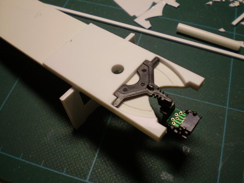

De eerste bodem (van de B) heb ik nu ook in elkaar zitten en daar vallen me nog een paar zaken op. De sleuven en openingen voor de kortkoppeling zijn exact nagemaakt van een bodem van de Hondekop. Alleen zitten er daardoor meer sleuven dan nodig en dat komt de stevigheid niet ten goede. Volgens mij zijn namelijk de lange sleuven, waardoor er aan de zijkant maar een heel dun stukje overblijft, niet nodig in de 2 bodemplaten van 1mm en 0,3mm dik. De geleiding zit keurig in de 3 plaatjes erboven op en je houdt dan een steviger geheel over. Ook kan ik niet terugvinden waarvoor de geleiding op de kop dubbel is uitgevoerd (1mm en o,3mm dik) want de koppelingen die ik van Piko heb hebben een smallere sleuf dan 1,3mm. Is allemaal aan te passen en te herstellen, maar ik kan aanraden om de sleuven in de bodemplaten niet uit te snijden voor de stevigheid.

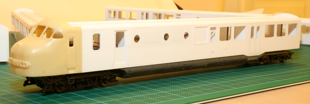

Foto's
3 bakken, de eerste 2 met het derde dak erop. Nu nog schuren en plamuren en de details aanbrengen.
De laatste bak staat al op het Piko onderstel
Iets dichterbij, maar niet erg scherp

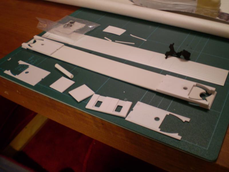

Volgende fase, de bodems,
De B bodem onderweg. De afdekplaten voor de kortkoppeling liggen nog los, want ik wil eerst de geleiders helemaal op maat vijlen. En de deuren van de gesloten 1e klas coupe's met tussenwanden. Hier moeten nog ramen worden uitgezaagd.

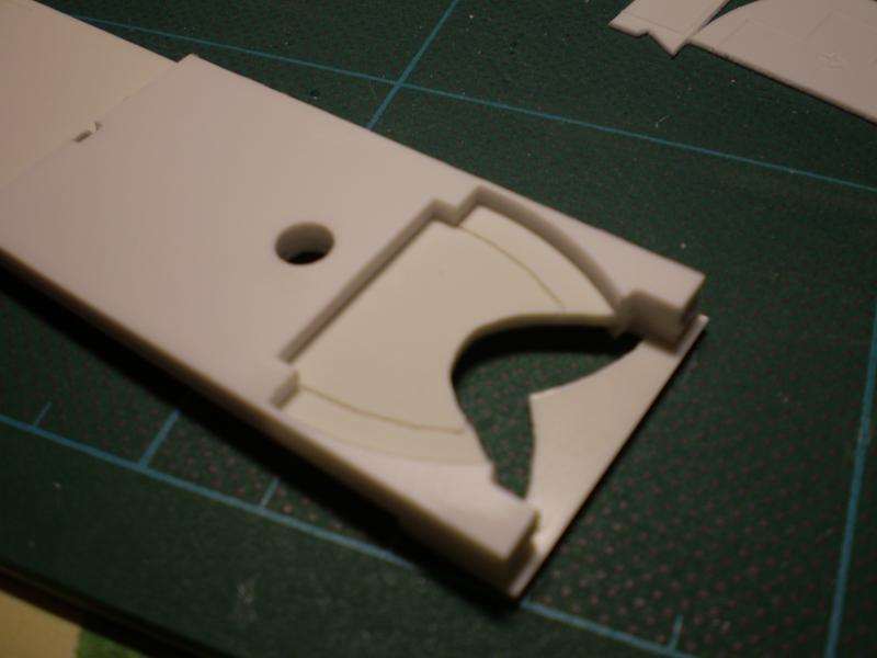

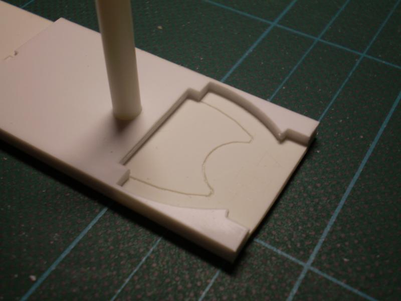

Voor de bouwers die de plan U bodems nog moeten maken:
plaatjes van een andere oplossing voor de kortkoppeling

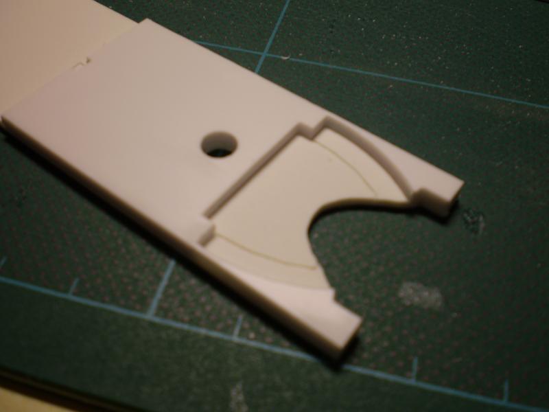

Hier de bodem, waar nog niets uit is gesneden met de 3 plaatjes van de kortkoppelgeleider erop gelijmd
Hier is een stuk uit de bodem gesneden, waar de kortkoppeling wel doorheen moet steken. Hier is goed te zien dat in de 2 bodemplaten de dunne wanden aan de zijkanten nu gewoon heel blijven, waardoor de stevigheid van de bodem toeneemt.

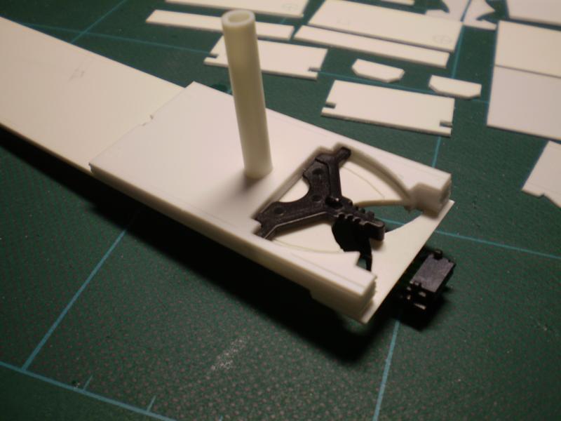

Vervolgens de kortkoppeling op zijn plaats
De voorgeleiding eraan gelijmd
En de eindtoestand.
Ik denk dat de sleuven in de Piko Hondekopbakken nodig zijn, omdat je anders het kunststof onderdeel nooit meer uit een mal kan halen. Dus dit is dan weer een voordeel van de lagen methode met Styreen. Dan zijn dus andere vormen mogelijk.
Ivo
