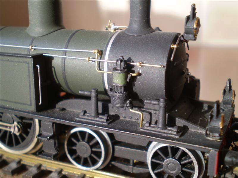

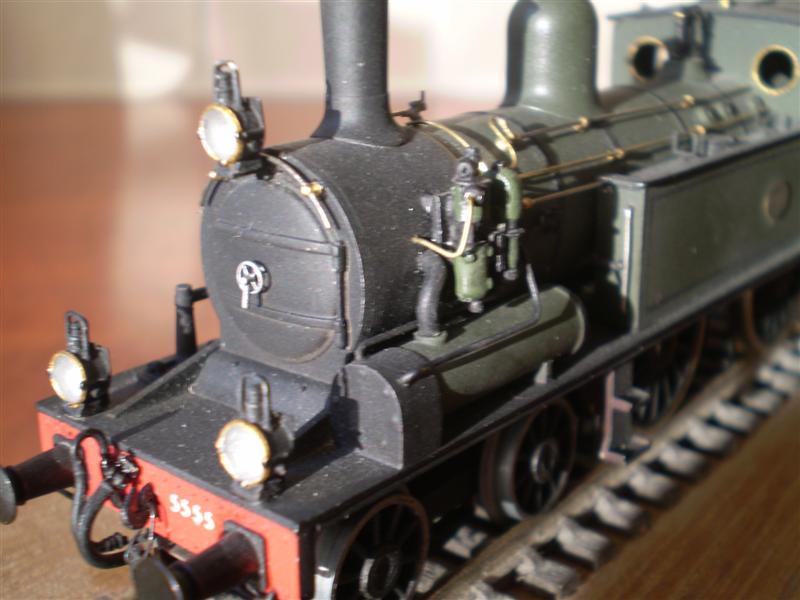

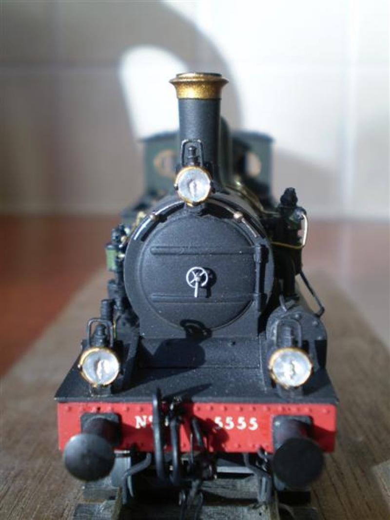

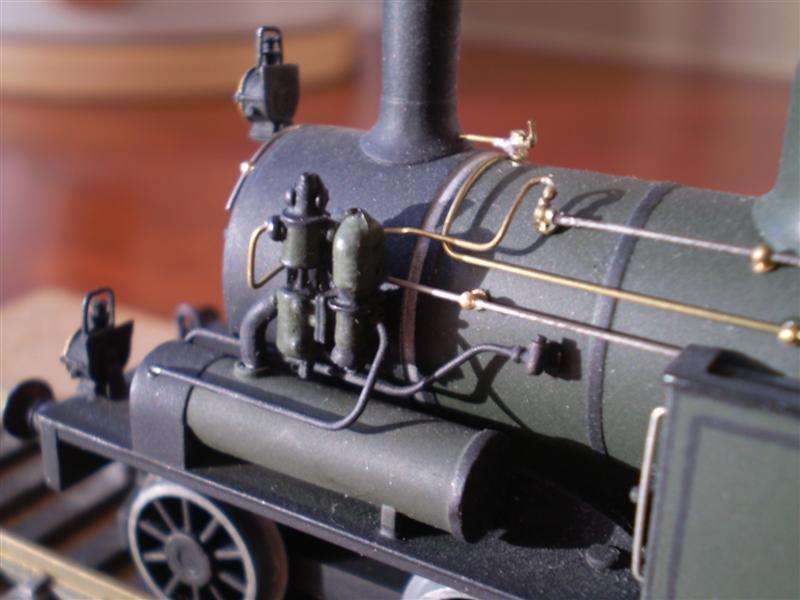

Robert Jan,
Mijn interpretatie van de leidingen op basis van de vele foto's in de boeken. Afwijkingen kunnen er altijd zijn, want er zijn nogal wat verschillen tussen loks onderling en tussen de verschillende perioden. Deze moet nog een messing dom, want een koperen schoorsteenkroon met een stalen dom is volgens mij geen goede combinatie. Ook niet kloppend is het nummer 5555 met de gesloten voorwarmer. De 5555 had een open voorwarmer.
Succes,
Ivo

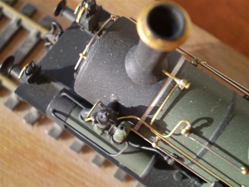

Heerlijk, duidelijke foto's daar kan ik echt wat mee.
Ik werd per PB al getipt dat de voedingspomp op de kop zat, en inderdaad die zit
volgens tekening op de kop.......
Deze is al weer verwijderd, helaas voor de messing leidingen, die maak ik wel weer overnieuw.
Tevens heb ik toch nog weer de kleine voedingspomp van Philotrain er naast gehouden
en die is toch wel zo veel mooier, dus die heeft zijn plekje gekregen, dit scheelt ook
weer met het aanbrengen van de leidingen. (en het lijkt toch wel chic zo'n messing pomp)
De Philotrain pomp heeft duidelijk een paar aansluitpunten voor leidingwerk dus daar kom ik wel uit.
Foto's volgen.
Gr.
Robbert Jan.

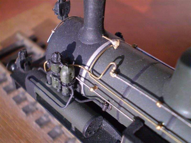

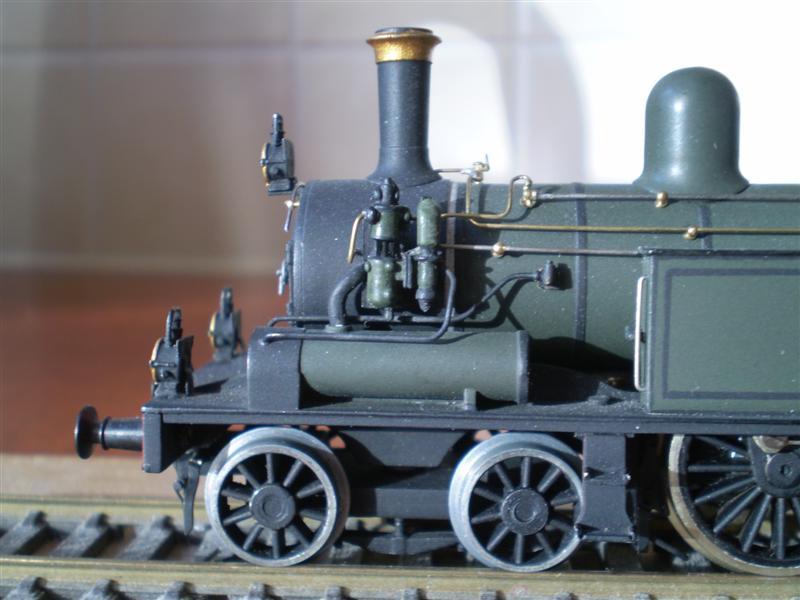

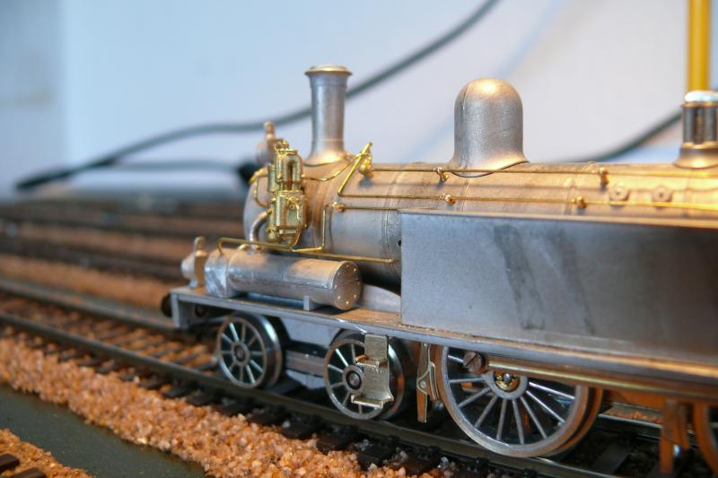

En een paar plaatjes;
Alle leidingen zitten er nu op, het is nog even wachten op de klepkasten die ik
bij Philotrain heb besteld, dan kan ook het laatste gaatje gedicht worden.
De verbindingsleiding tussen de beide waterbakken zit ook op zijn plek evenals de
vulopening in de achterste waterbak.
Op de aangewezen plekken zitten de handrailtjes ook al op de plek, hier en daar moeten
nog gebogen messing handrailtjes gezet worden en de trapjes moeten nog worden aangebracht.
Het ziet er toch wel gaaf uit, een messing voedingspomp, de leidingen zitten ook bijna geheel
recht langs de ketel, dit is zeer goed gelukt.
Nu heb ik vanmiddag ook de zandkasten geplaatst, vooral de vooste 2 vergen nog wat extra bewerking
gezien de 2e as van de bogie daar tegen aan loopt en dat heeft dan weer kortsluiting tot gevolg.
Eventjes vijlen maar en proberen, en weer vijlen en proberen.......
Het is nog niet perfect dus het zal nog even gaan duren
Overigens zijn de leidingen al wel aangebracht aan de achterste 2 zandkasten, keurig boven de rails geeindigd
en hopelijk hoog genoeg om niet met diezelfde rails in aanraking te komen, wat wederom kortsluiting geeft.
Vanavond even naar de club, morgen verder.
Gr.
Robbert Jan.

Zo bekijk je je eigen model weer eens opnieuw. Ik kan me niet herinneren problemen gehad te hebben met de voorste zandkist en de bogie. Hij zit er wel, want ik zie op de bovenste foto de zandleiding tot bijna onder het voorste aandrijfwiel lopen. Wat ik wel herken is de kortsluiting met de luchtketel achter onder het chassis met de achterste loopas.
Ivo
