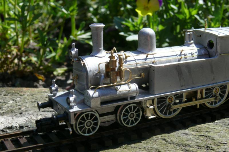

Zeker een zeer handige tekening, dit heeft geleid tot een extra leiding vanaf de onderzijde van de pomp de
voorverwarmer in, de waardering is groot
De leiding is te zien, deze gaat aan de achterzijde de voorverwarmer in.
Volgens de tekening zou deze nog samen komen met de gebruikte stoom van de
luchtpomp, deze heeft al een leiding de rookkast in dus daar verander ik niks meer aan.
De andere zijde van de loc met luchtpomp, ook de zandleidingen zijn nu goed te zien.
En nog een totaalplaatje in het schitterende zonlicht van vandaag, op een echte spoorbiels genomen
in de achtertuin
Gr.
Robbert Jan.

En vandaag weer een stapje verder, de opstaptreden op
de waterbakken aan de achterzijde van de loc zijn ook gemonteerd, evenals
de opstaptrede op de voorzijde van de voorste waterbakken.
Tevens heb ik daar de handgrepen ook gemonteerd dus daar is ook alles in
zoverre klaar.
nu de luchttank onder de achterzijde van de loc nog verbouwen, lees:
plakjes er van zagen zodat deze optisch aanwezig is.
Het wordt anders wel erg lastig om nog een koppeling onder de achterzijde
te monteren.
Ik plak de buitenzijde van deze tank gewoon met OLBA tegen het frame.
Gr.
Robbert Jan.

Sinds er verschillende kits en modelloco's het leven hebben gezien op het forum
begint het toch weer te kriebelen om verder te gaan met mijn NS 5500.
De afgelopen maanden is er weinig aan gebeurt, het meeste is toch de losse details.
De trapjes op de voorzijde van de waterkasten zijn aangezet,
de trapjes op de kolenbunker hebben ook hun plekje gekregen en het leidingwerk
is nu toch eindelijk wel compleet en zou volgens de gekregen informatie moeten kloppen.
Wat nog rest is de vulopeningen op de waterkasten te zetten en een krik op
de omloop te plaatsen, hoewel, ik heb er 2 maar die passen maar aan 1 kant i.v.m
de voorverwarmer.
Tevens heeft het locje een goede workout gehad en rijdt ze nu digitaal hardstikke netjes.
Er zit maar 1 euveltje in de overbrenging en dat is de middelste overbrenging waarvan het
asje na zoveel tijd het tandwielkaste aan 1 kant verlaat en de loc stil valt.
Daar moet ik nog mee aan de gang.
5 maart gaat ze mee naar Emmen en daar gaat ze met een C11 aan de haal haar baantjes trekken.
Gr.
Robbert Jan.
(En ze is nog niet geverft
Cranmore Road. Brits 1:43,5

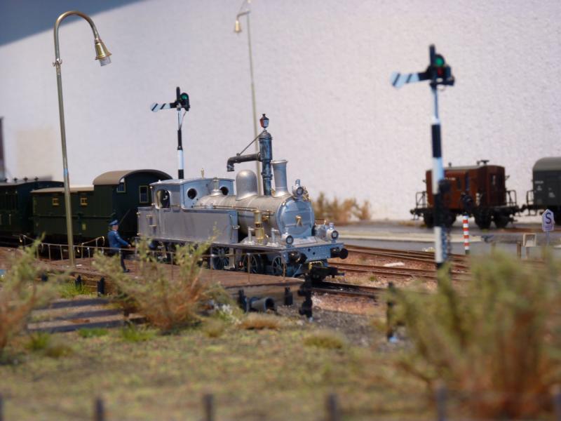

Die krik staat ook aan de linkerzijde vlak naast de rookkast,
kijk maar
groet Gert

Dat is een mooie foto, en nog van mijn eigen standplaats ook (1:1 dan wel te verstaan)
Ik zie trouwens beide krikken staan, achter de luchtpomp staat er nog één verdekt opgesteld.
Dan weet ik genoeg, beide krikken komen op de loc te staan.

Beide krikken zitten er nu op:
In een meer passende omgeving op de plaat gezet, samen met een nog om te bouwen Pw3i en
een Philotrain C11 zonder toilet. (anno 2011 heel gewoon
Gr.
Robbert Jan.
