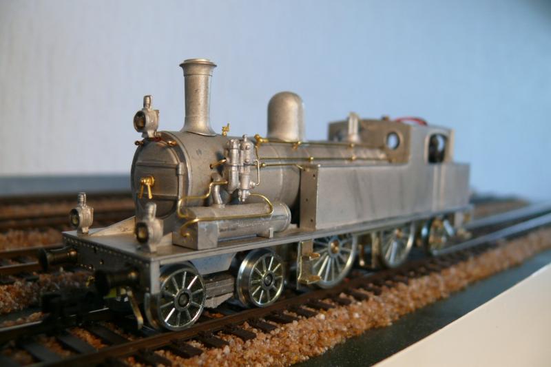

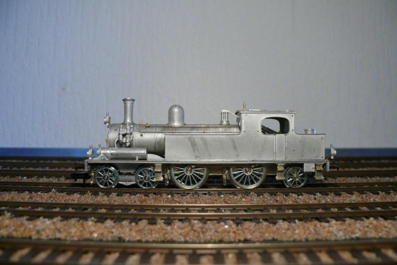

Zo we gaan weer verder met de 5500, nu dat ze 4 dagen heeft ingelopen en daarbij
geen problemen zijn geconstateerd is het tijd voor de "losse onderdeeltjes".
Het gros van de handgreephouders zit er al op alsmede de voedingspomp en de
luchtpomp, de laatste is een Philotrain, de eerste de DJH uitvoering omdat
de Philotrain niet goed pastte. Deze stak boven de rookkast uit als ik
de onderzijde vrij wou houden van de voorverwarmer, niet echt fraai.
Deze bewaren we wel voor de toekomst.
Hier en daar moeten de leidingen nog licht gebogen worden of een subtiele knik krijgen zodat
alles netjes recht langs de ketel loopt. Daarvoor heb ook nieuwe gaten geboord in de voorzijde
van het machinistenhuis zodat daar de leidingen ook netjes zitten.
Het leidingwerk op de voedingspomp, deze mooet voor het grootste gedeelte nog aangebracht worden.
Tevens moet ik zoals ik nu pas zie het braampje van de pomp nog verwijderen.  ::)

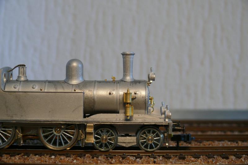

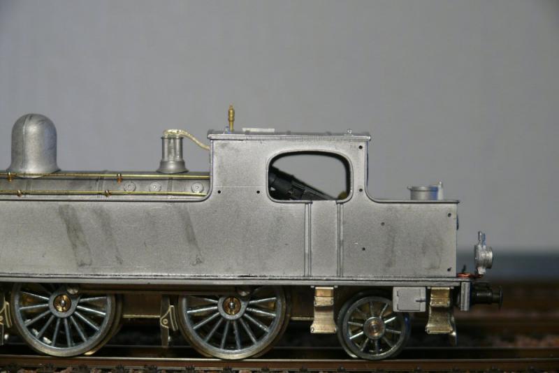

De achterzijde van de loc, ik heb ook kans gezien de al lang klaarliggende trapjes op
het onderstel te lijmen, alsmede de gereedschapskist en aan de andere zijde te tank.
Gezien dit eerst met secondelijm niet bleef zitten heb ik deze na het goed droogpassen gelijmd met
OLBA en nu valt het er tenmiste niet meer af  ;D
De buffers zitten al even op de loc en zijn nog buffers van de HSM, erg mooi van vorm en ze blijven dan ook
lekker zitten i.p.v. ze te vervangen door een NS uitvoering.
Tot zover!
Gr.
Robbert Jan.
Cranmore Road. Brits 1:43,5

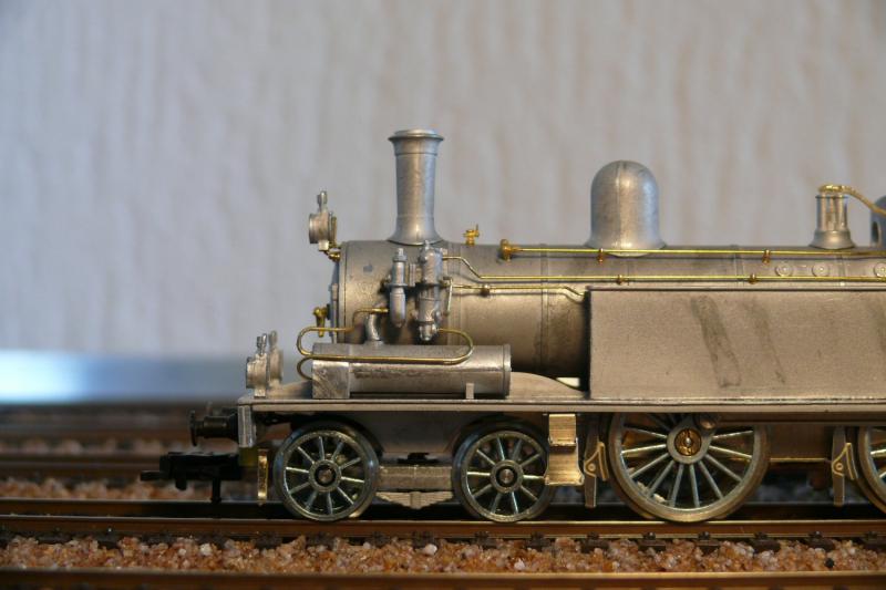

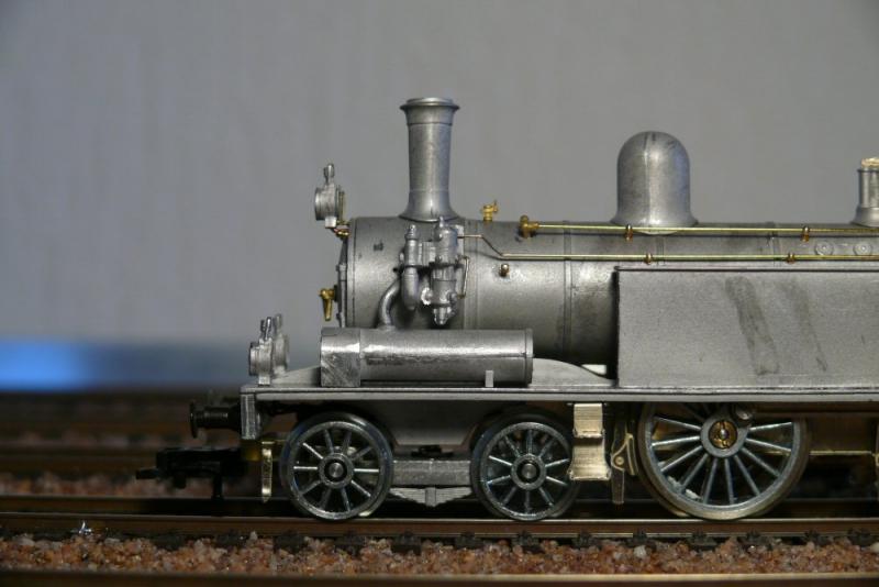

Ik heb de plaatjes even geschoten;
Van de onderste 2 leidingen, komende vanaf de voorverwarmer weet ik wel zeker dat
ze op de juiste plek zijn beland.
De kleine leiding die de rookkast inloopt is al weer verwijderd want die hoort daar niet.
De luchtpomp aan de andere zijde van de rookkast.
De losse voorverwarmer met leidingen.
De complete ketel, uitneembaar met alle leidingwerk tot zover.
