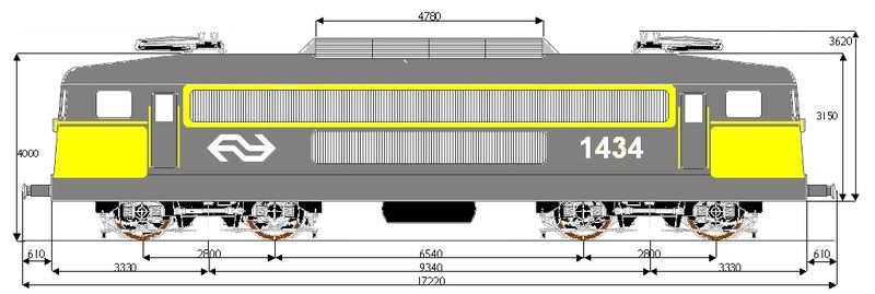

Even een plaatje gemaakt (op basis van een tekening uit het Utrechts Archief) zoals hij er uit gaat zien:
http://i95.photobucket.com/albums/l125/overlast/1400kleur.jpg
Gelijk weer een vraag: Zou het middengedeelte van het dak lager zijn geweest? De roosters in het geval dat op het dak zit, komen namelijk lager uit. Helaas heb ik geen boven- of frontaanzicht.
Maarten

ziet er goed uit Maarten als ik er een cijfer voor mag geven geef ik je een 10+
groetjes edwin

Dank je! Terwijl de hier geplaatste tekening minder stak is dan de andere die ik je heb gemaild. Deze is meer om een globale indruk te geven. Ben nu druk bezig met het plamuren en schuren van de loc.
Maarten

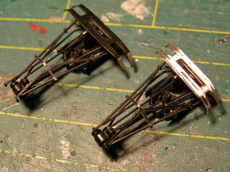

05 March 2008, 19:15:56 »
Bij deze Bernd. Ik heb inmiddels de volledige panto aangepast zodat deze niet meer te groot is.
Maarten
