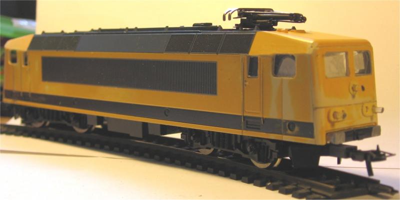

Gisteren en vandaag de nodige tijd besteed aan het frezen van plexiglas ramen en kunststof koplampen uit overgeschoten zijwanden van een Lima hondekop. Was voor mij de eerste keer om dit materiaal te frezen dus de rotatie en translatie snelheden moesten wel even worden uitgevonden. Intussen gedeeltelijk gelukt. De koplampen zitten er op en na wat aanpassingen bleken de bestaande lichtgeleiders door de gaten heen gestoken te kunnen worden, ook dat is blijven werken. Uiteraard begon het fototoestel te flitsen dus een gele Br120 naast een nog gele 1400 met allebei brandende koplampen houden jullie tegoed tot ik dat ook kan fotograferen.
Mvrgr
Koopmans

Koopmans: Idd verrassend hoe 'gemakkelijk' een BR120 kan worden omgetoverd tot 1400! Ben (ook) benieuwd naar je eindresultaat.
W.b. fotograferen, t meest simpele is: flitser uit, macro modus aan, nachtmodus aan en zelfontspanner gebruiken. Dan zie je de frontseinen ongetwijfeld wel op je fotootjes.

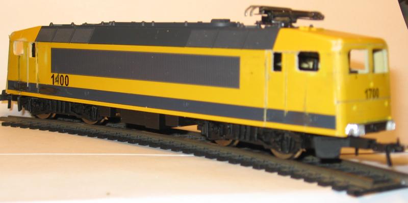

NS1435 vlak voor vertrek naar de schilderwerkplaats.
Een paar ramen zitten er even in en om te laten zien dat de lichtgeleiders nog
steeds passen zijn ze hiervoor niet ingekort.
Mvrgr
Koopmans

Hij heeft een goede '1400-look' koopmans! Wist je trouwens dat er ook een ontwerp geweest is van een 'ouderwetse' Berlijnsblauwe kleurstelling met nummerplaten? Vreemd genoeg liep hierbij de zandgele bies op de kop niet in een V, maar recht

Ja, bedankt. Hij wordt zoals het linker plaatje van Nico, maar dan wel met een ronde bies. Zit te oefenen op de mallen met Cad. maar ga eerst de eerste keer blauw spuiten. Ultramarijn zoals ACTS, heb ik ook eens een lekkere kleur op de baan.
Mvrgr
Koopmans

hmmm, toffe bak geworden zeg!
