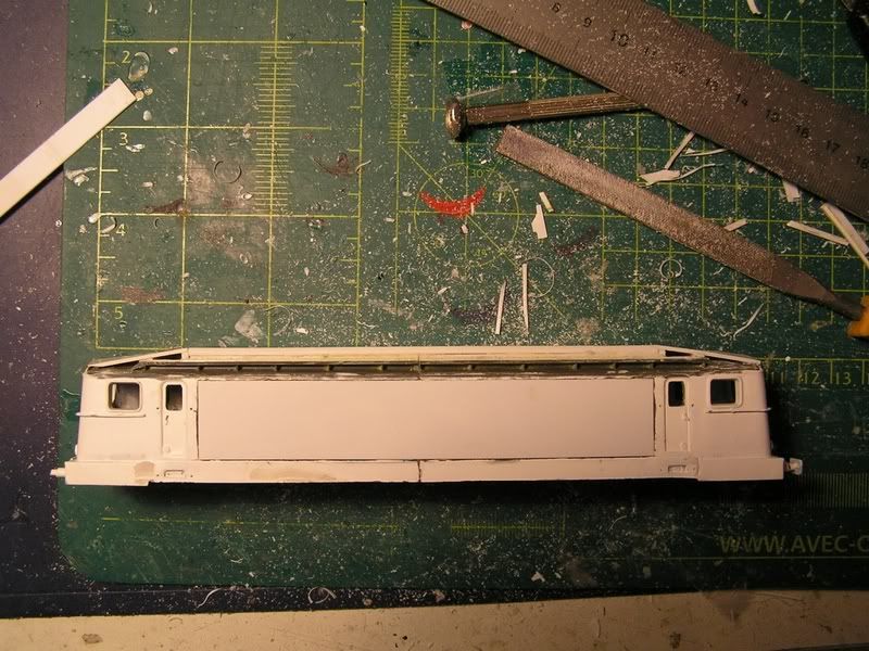

Overlast
  • Berichten: 2523
Re: BNLS-Werkspoor - Serie 1400 in 1:87
« Reactie #222 Gepost op: 11 February 2008, 20:12:00 »
Klopt, die buffer was er al eerder afgevallen.
Weer een update. Zaterdagavond en gisteren flink bezig geweest:
Vanavond geplamuurd:
Wat gedaan? Zoals gezegd de bak doorgezaagd en ingekort en het dak met 2 mm dik styreen hoger gemaakt. Het aflopende dak boven de cabines kon dus ook verwijderd en opnieuw gemaakt worden :-|. Verder de zijwanden van nieuwe stukken styreen voorzien.
Maarten
en_voyage
  • Berichten: 954
« Reactie #223 Gepost op: 11 February 2008, 20:23:57 »
Ha, puik werk!
We zien d'r steeds minder van de oorspronkelijke Jouef 1306 in terug! ;D
Heeft dit nog consequenties voor je onderstel? Moet nu de zaag in het Playtime chassis?
Geoffrey
edwin1974
  • Berichten: 2056
  • Allegra" treinstel
« Reactie #224 Gepost op: 11 February 2008, 20:35:10 »
Ik denk wel dat Maarten daar ook nog de zaag in moet zetten  ;)..
Ik vind het model er nu een stuk beter uit zien nu hij de juiste lengte heeft.
groetjes edwin
