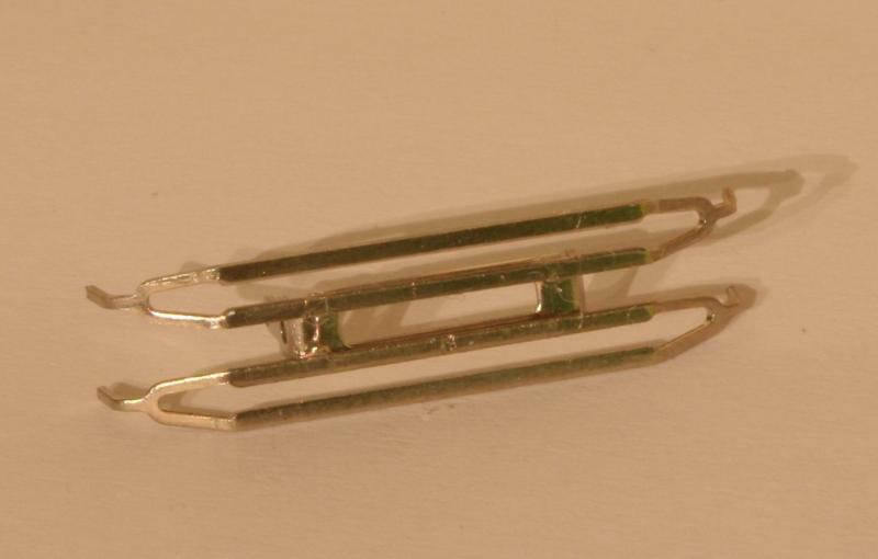

fissy
Berichten: 4310
Re: BNLS-Werkspoor - Serie 1400 in 1:87
Reactie #243 Gepost op:
07 March 2008, 12:02:06 »
@Maarten, ik heb slechts 4 stuk besteld, voor een test.. Ik wil vanavond nog een foto uploaden...
Ja, deze methode is echt sneller!
Groet
Bernd

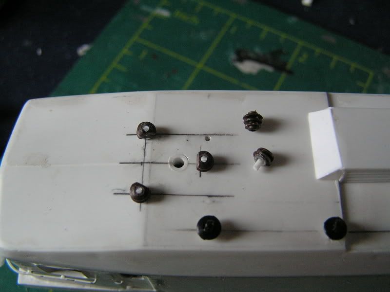

Edwin, de poot heeft zoals je weet de vorm van een T. Net onder het horizontale deel heb ik de poot afgeknipt en ingekort. In het horizontale deel heb ik een gaatje geboort, en de poot daarin gesoldeerd. Zo heb je een stevige verbinding.

edwin1974
Berichten: 2054
Allegra" treinstel
Reactie #245 Gepost op:
07 March 2008, 12:16:55 »
Hoe zien de pantosteunen er nu dan uit daar ben ook wel benieuwd naar.
De pantografen zelf zien er erg mooi uit ,iets wat ik ook maar eens ga uit werken voor de versie van mij.
groetjes edwin
Reactie #246 Gepost op:
07 March 2008, 12:38:47 »
Die zien er momenteel zo uit (nog niet helemaal klaar):
Ik had aanvankelijk de panto's op een voet met isolatoren gezet, maar dan staan ze veel te hoog. Nu zet ik de panto tussen de 3 isolatoren. Deze isolaroren heb ik wat aangepast. Rechtsboven het origineel.
Maarten

hier nu de snelle Methode van Sommerfeldt
Groet
Bernd

Ziet er goed uit. Ik zou wel de punten afknippen en het onderste gedeelte van het V-gedeelte ombuigen.
