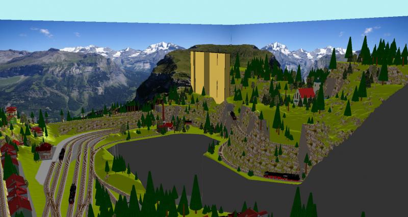

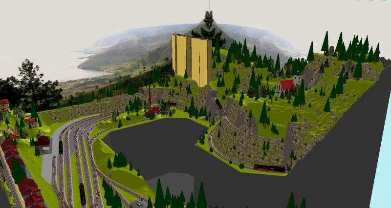

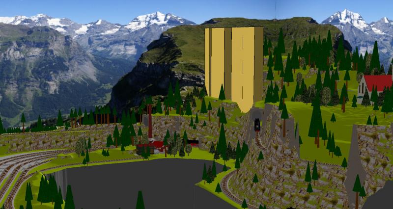

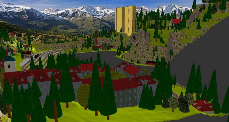

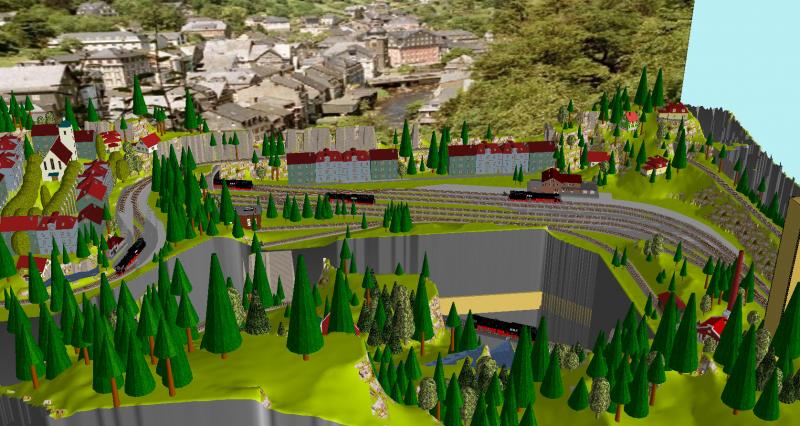

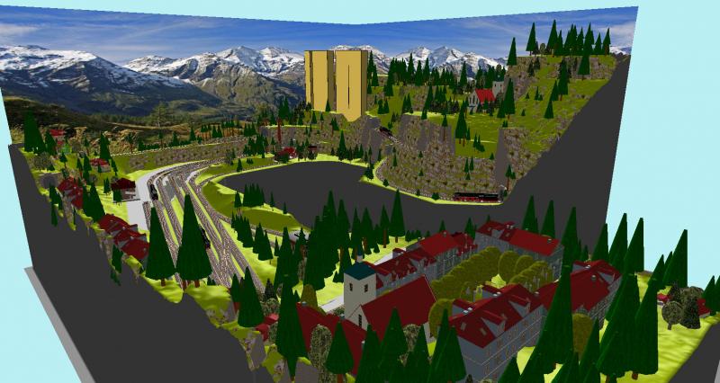

[quote author=Marcel112 link=topic=25169.msg401817#msg401817 date=1267536374]
Zou je gebruik kunnen maken van een achtergrond, welke je maakt van één of meerdere foto's die door jezelf gemaakt zijn.
Voor je achtergrond zet je dan authentieke gebouwen.
Op die manier heb je geen last van eventuele beweging maar heb je toch diepte werking.
[/quote]
Hallo Marcel112,
Heb ffe gegoogeld en deze achtergronden bewerkt in m'n ontwerp, alleen de achtergrond als stad heb ik nog niet echt gevonden.................maar hier alvast een paar voorbeelden!
   Hier is de foto té onduidelijk, maar zoiets bedoel je waarschijnlijk!
   Dit vind ik beter.............
   Hier twee achtergronden aan elkaar "geplakt"....................boven trouwens ook!
   Dezelfde foto, maar van iets korter bij..........
   Nog eentje.................
   ......en iets korter bij.
Zo kun je net zo lang passen en meten totdat de verhoudingen goed zijn, het is maar een idee.............
Gr. Jos
