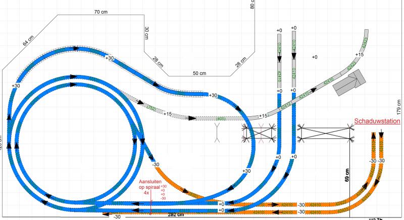

Hallo Ronald K,
"Je hebt nog een paar opties.... deel je schaduwstation op in tweeën.... kijk ook hoe lang je je langste trein kan worden (hoe lang is je langste spoor in het station) en zo lang moet je langste spoor in het schaduwsstation zijn. Daar mogen ook de binnenkomst en stop-secties bij in zitten. Schuif de twee spiralen onderin bij elkaar in, daardoor kan je waarschijnlijk net voor het spant langs.... "
Terugkomend op je advies van die twee spiralen, daar heb ik bij het ontwerpen ook aangedacht, maar kom ik dan niet in de problemen met die twee sporen die erop aansluiten?
Een spoor sluit aan op nivo +15 cm, het andere op nivo +0 cm, doe ik dat spiraal bij dat andere spiraal, dan gaat dat toch niet lukken, want dat wordt dan het binnenstste daal-spiraal, het buitenste is het klim-spiraal en ligt in de weg voor die aansluitingen.............toch?
Zie tekening..........
  Zie pijlen rood aangegeven............
Gr. Jos

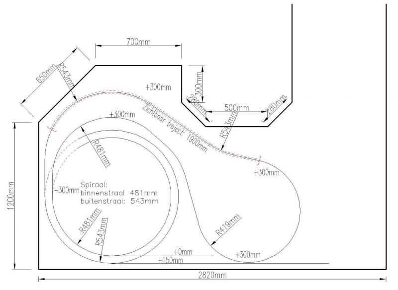

Hallo Jos,
Dat mag geen probleem zijn. Een spiraal kan je ook in twee-richtingen berijden :)  Zelf is mijn kleinste spiraal radius 481mm en deze gaat in twee richtingen bereden worden. Het is een beetjes spelen met de radius en de hoogte tussen de niveau's en dan moet je er wel uitkomen :) Dus daar mag geen probleem zitten.
Uitgaande dat de uitloop op hetzelfde niveau van 30+ zit kan je van binnenste spiraal de hoogste spiraal maken (dus vanaf 0+ tot 30+), de buitenste spiraal begint dan op 15+ tot 30+ De twee ineen geschoven spiralen druk je zo ver mogelijk de hoek in waardoor je aan de voorkant de ruimte krijgt om je richting je viaduct te komen. Dan kom je ongeveer tot het onderstaande schets:
O ja, ook even de hoogte van mijn baan opgemeten: Van bovenkant vloer tot aan onderkant constructie schaduwstation: 60cm. Dat is duidelijk te weinig... moet echt minimaal 65 tot 70cm zijn.
Groeten Ronald K.
-wijziging: schets / plaatje toegevoegd

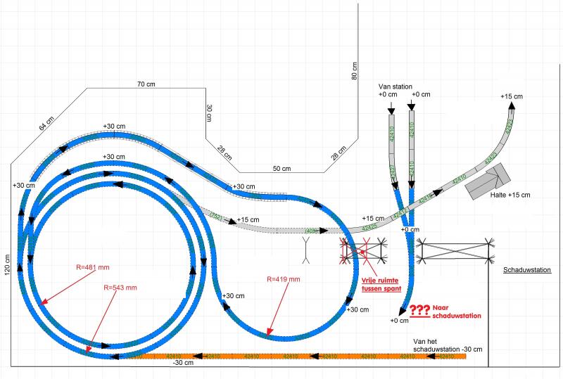

Hallo Ronaldk,
Jou tekening over die spiralen heb ik uitgewerkt en klopt aardig........bedankt voor het meedenken in ieder geval! (y)
Door die zogenaamde uitloop-lus kwam ik toch in de problemen met dat spant, heb daarna zitten meten en uiteindelijk toch de vrij ruimte gevonden om het spoor tussen twee spanten in te laten lopen................dus dat was opgelost.
De aansluit-sporen van nivo +15 en -30 cm was ook geen probleem, maar nu heb ik nóg een aansluit-spoor en wel het spoor dat van het station afkomt en nivo +0 cm heeft, dat kan ik waarschijnlijk niet kwijt op het spiraal!
Dit spoor moet namelijk naar nivo -30 cm van het schaduwstation.............zie vorig ontwerp dat met rode pijlen is aangegeven.
Ik heb er de tekeningen bijgedaan van het vorig ontwerp en hoe (we) het nu willen doen.
   Situatie voorheen.........
   Nieuwe situatie.......(halte ligt iets te ver naar rechts, maar dat is nu niet aan de orde)
Gr. Jos

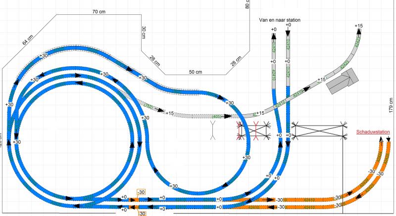

Hallo ronaldk,
Dan nog kruist deze de buitenspiraal omdat het aansluit spoor op nivo +0 cm zit en aangesloten moet worden op de binnenspiraal........gaat niet lukken! :-[
Na veel denken..... ???.....is de enigste mogelijkheid om het spoor, dat van het station komt en nivo +0 heeft, bij het spant door te laten lopen in twee sporen en niet, dmv een wissel, naar één spoor te laten gaan zoals de oude situatie aangeeft.
Bij twee sporen kan je één spoor op de bin.spiraal aansluiten , de andere op de bui.spiraal, beiden zitten dan op nivo +0 maar gaan elk een andere route nemen............toch?
Alleen de richting van het binnenspoor verandert en de "lus" verandert.
Zal het toelichten dmv een tekening................ffe wachten, komt er aan.
Het komt goed!
Gr. Jos

Zoals beloofd.................
Binnenspiraal én buitenspiraal op -30 cm.
   Heb toch m'n twijfels............ ???
Gr. Jos
