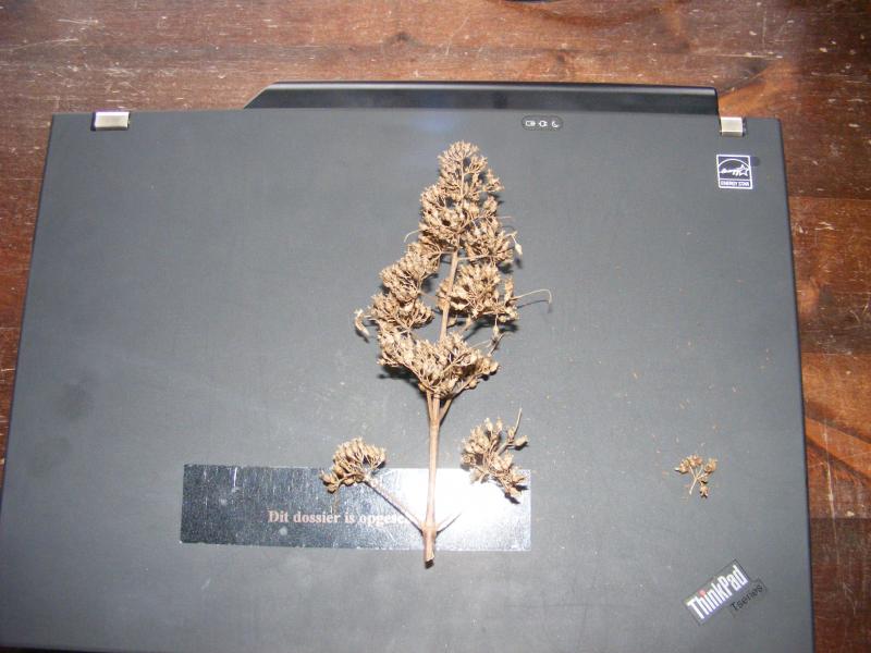

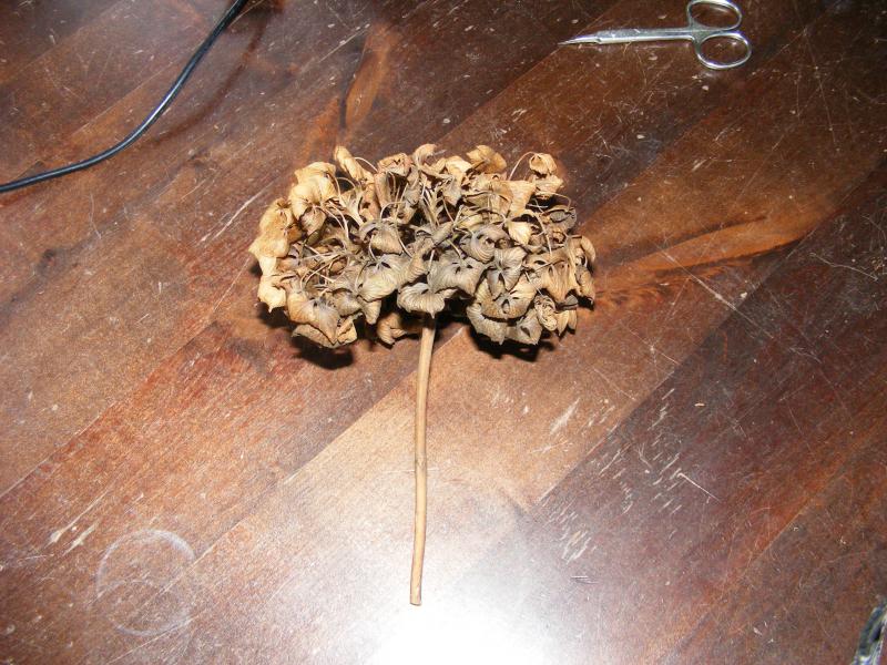

Gisteren ben ik erachter gekomen dat je gewoon op dit moment loofbomen zelf kan maken door uit je tuin de koppen van pluimhortensia en de gewone hortensia te knippen en deze als basis te gebruiken voor de creatie van een boom.
Stap 1: zoek een paar mooie koppen op en knip deze af met daaraan een goed stukje "stam".
Stap2: leg deze op de kachel te drogen.
Voorbeeld hortensiabloem/knop:
Of de pluimhortensia.

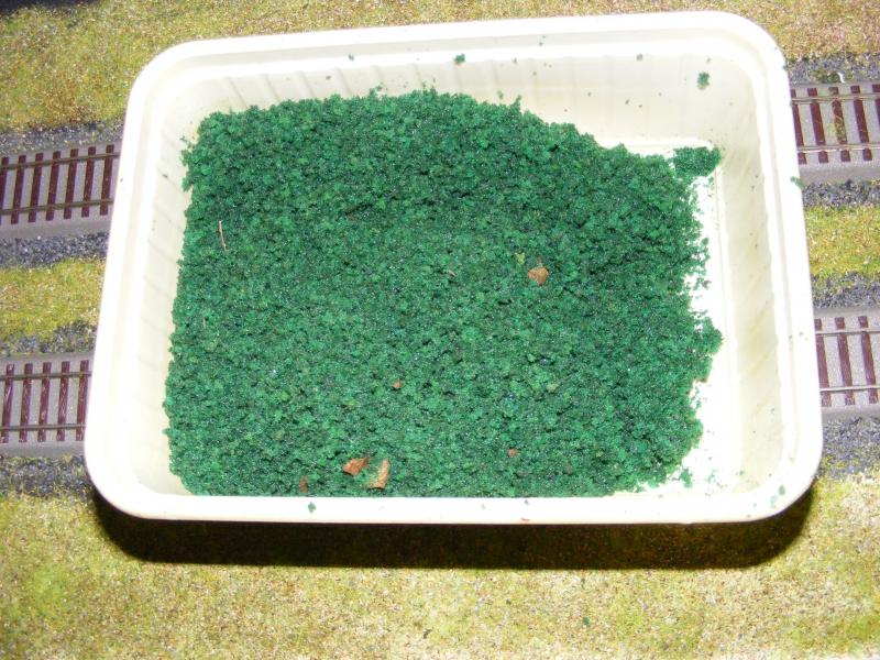

Stap 3: Spuit het in met spuitlijm en rommel die sponsachtie rommel erop. Ik heb dit gedaan in een soepbeker van chinees te houden op zijn kop en de beker te vullen met dit spul. Het steeltje doe je door het deksel heen en schudden maar. Afhankelijk van wat er blijft plakken herhalen.
Dit spul heb ik ervoor gebruikt:
Stap 4: vervolgens nog een keer inspuiten met lijm, zodat je zeker weet dat alles vastzit. Je kan eventueel ook nog met heel fijn strooisel kleur accent aanbrengen.

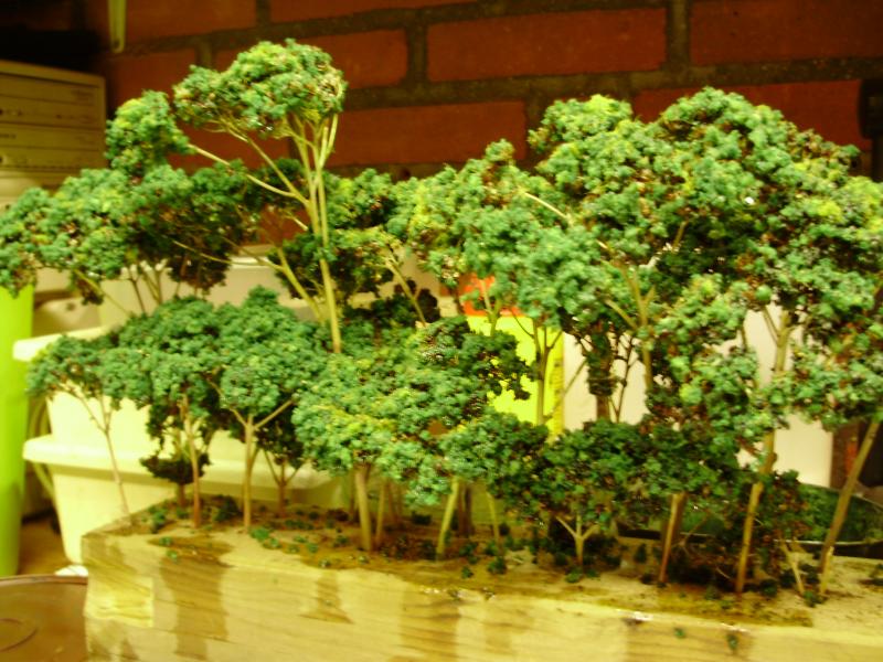

Stap 5: Het eindresultaat:
Het voordeel is dat je nooit zelf zo mooi de boomstructuur, takken, stam kan nabootsen.
Dat sponzige spul wat ik gebruikt heb, heb ik van een vriend van mij overgenomem, ik weet niet of iemand een idee heeft waar je dit spul kan kopen.

Belanrijke aanvulling:
Voordat je het sponzige spul erop gaat lijmen, eerste de bloemjes van de gewone horstensia erafknippen.
De pluim horstensia, heb ik ze laten zitten.

Dat heb je mooi gedaan.  (y)
Ik zou overigens de stam wel afschermen van lijm, want nu plakken de bladeren aan de halve stam.

Hi Mats,
Deze methode passen wij al 15 jaar toe op onze modelspoorbaan.
Er is een ongelooflijke hoeveelheid verschillende boompjes te vinden in de natuur.
onze werkwijze in het kort;
-Plukken
-Drogen
-Verfspuiten (Groen of bruin) hiermee fixeer je het materiaal
-Vlokken en/of fijner strooimateriaal aanbrengen. hiervan worden verschillende tinten groen gebruikt (bijv. van donker naar licht geeft nieuwe blaadjes aan de boom)
Erwin.
Om het strooimateriaal te fixeren gebruiken wij hele goedkope :D haarlak (hoe duurder hoe slechter het plakt!!).
bron: www.lahntalbahn.info
klik
Op de gehele 'Lahntalbahn in N' hebben we zeker al 600/700 bomen met deze methode gemaakt.
Succes met de bomen (over bomen kun je blijven bomen ;D).
Erwin.

Hi Jeroen,
Ik/wij gebruiken voor de methode op de 'Lahntalbahn in N' (maar ook thuis) van alles door elkaar.
strooimaterialen van bijv:
-Busch
-Noch
-HEKI
-Woodland scenics
Maar ook Faller heeft tegenwoordig mooi strooimateriaal.
Waar je op moet letten is of het past in jou schaal. grof/fine/medium Soms is het fijner te malen met een koffiebonenmaler of strooimalers voor peper/zout e.d. sommige zijn vervulbaar.
Kortom er is veel te koop bij de modelbouw winkelier/beurs. Het mooiste resultaat krijg je door verschillende kleuren in verschillende lagen (van donker naar licht (voor herfst bomen andersom) / van grof naar fijn) aan te brengen, dus niet een mengsel maken. Tussen de lagen door fixeren met haarspray of lijmspray.
Succes (y),
Erwin.

Dat spul wat ik heb is van dat sponsachtige spul. Het lijkt wel fijn vermalen spons op kleur gebracht.
Ik heb dit dus van een vriend overgenomen omdat hij de hobby niet meer uitoefent. Ik denk dat hij het op één of andere beurs heeft gekocht.
Weet jij of je dit alleen op beurzen kan bemachtigen, mijn voorraad raakt een keer op natuurlijk!

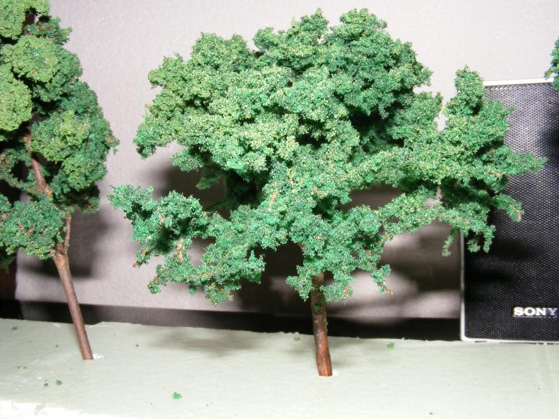

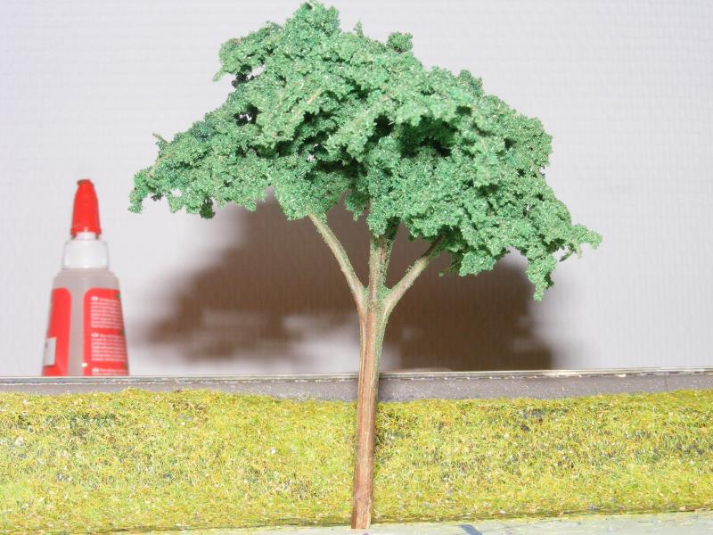

Hier zijn mijn eigengemaakte bomen van Hortensia bloemen.
Gedroogd en daarna met iets verdunde houtlijm / blanke vlak gesopt.
Daarna met met fijngemalen en ingekleurde sponsvlokken bestrooid.
2 weken laten drogen ,,,,, en zie hier het resultaat,,, (y)
De enige beperking is je eigen fantasie,,,
Probeer maar !!!  Groet, Wullem NS
