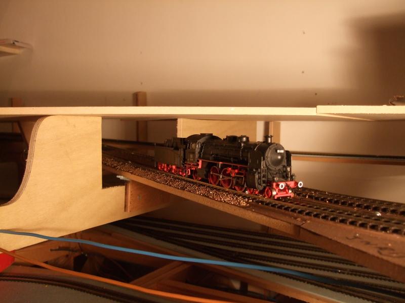

Met het vorderen van de bouw komt er weer een volgend probleem/uitdaging om de hoek kijken. Wat hier te zien is het spoor dat onder het station doorloopt. Vanwege het stijgings% is deze ruimte ca 7cm. Op zich voldoende maar nu moeten we hier wel een voorziening maken voor de pantografen. Ik zat te denken aan een gestripte installatie draad (2,5mm2) tegen de bovenkant te plakken in een iets (1,5 mm) uitgefreesde geul, maar ik heb ergens gelezen dat dat niet zo een goede oplossing is hiervoor. Ik kan het alleen niet meer terugvinden. Het gaat om een "overbrugging" van ca 30cm.
Wat zijn andere mogelijkheden hiervoor?

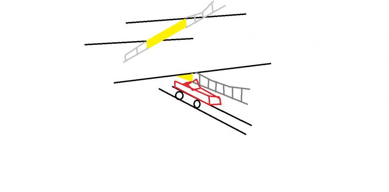

iemand anders op het forum hier, weet even niet meer wie.
die had een strip messing op zn kant gezet en vastgelijmd, dan heb je dus hele stevige bovenleiding waar je de normale draad
aan vast kan solderen.
verduidelijking:

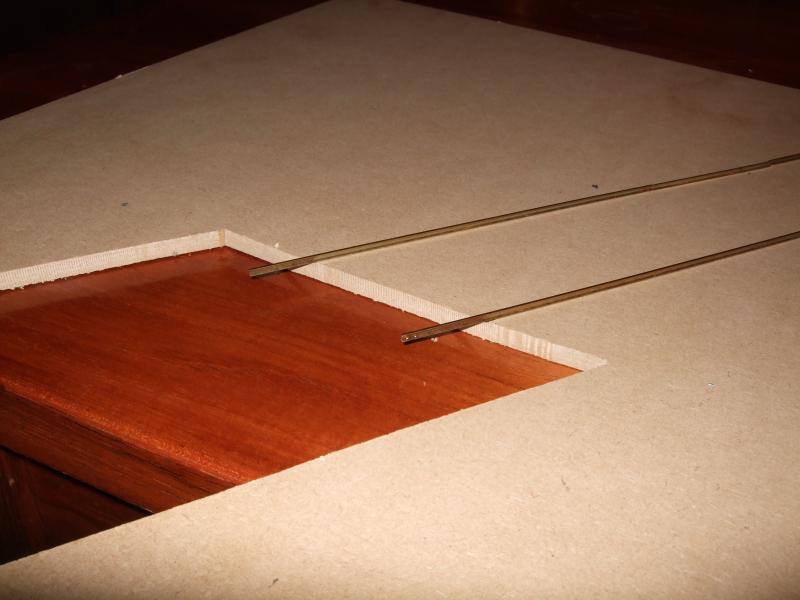

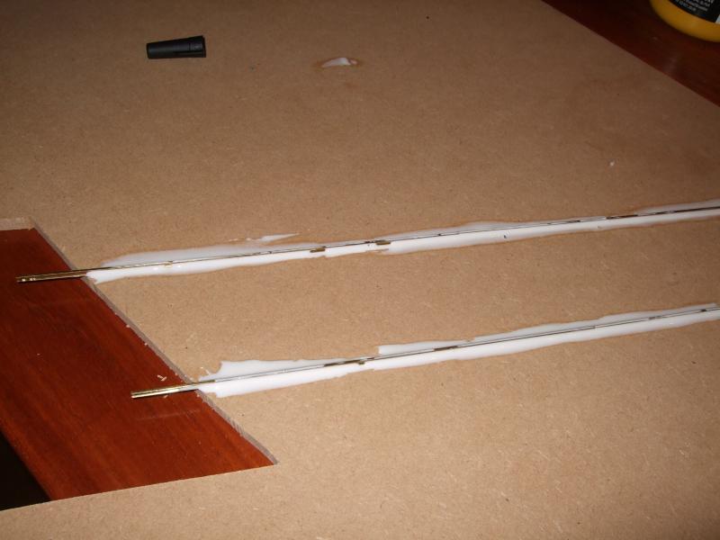

gelijk maar in de praktijk gebracht:
zonder lijm:
Met lijm:
Aan beide uiteinde een paar cm uitsteken voor aansluiting op de bovenleiding. Guys thanx voor de tip
(Nu wel hopen dat dit de komende jaren blijft zitten

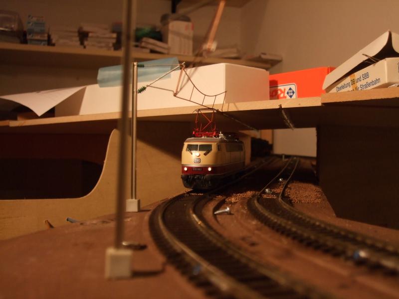

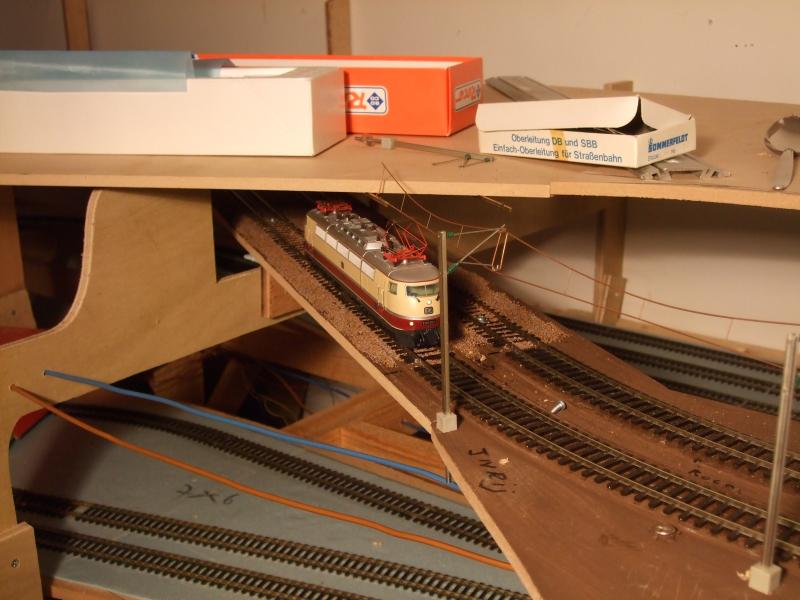

gelijk even de bovenleiding uit de doos gehaald en even provisorisch geplaatst. De hoogte komt wel goed uit. Ziet er gelijk goed uit.
Even de E 103 van stal gehaald voor een testje:
