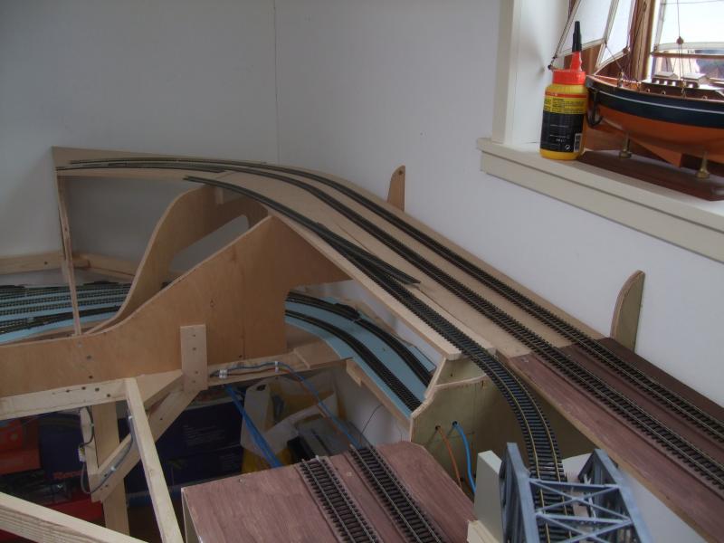

De afgelopen week hebben we verder gebouwd aan het deel voor station 2 en de industriezone. Alle rails is nu aangesloten net als de elektronische wissel aandrijvingen. Daarna test gereden met de BR18.6 maar dat ging aanvankelijk niet zo goed. Met name de wissels geven problemen. De 3-weg wissel gaat uit zich zelf om
en 2 flm wissels gaan de ene keer helemaal om en de andere keer niet. Deed eerst de ene raar nu doet de andere raar. Ze doen het er vast om
. Komt wel weer goed. Nu nog even een paar railsovergangen wat bijslijpen en dan kunnen we gaan balasten en zo.
Wat is trouwens de volgorde? Eerst balasten en dan de rest van de scenery (waaronder stations en zo) of eerst de stations plaatsen en dan gaan ballasten?
Afgelopen maandag weer een deel van de rails gelegd richting het hoofdstation.
Het gaat nu wel wat minder snel heb ik het gevoel.

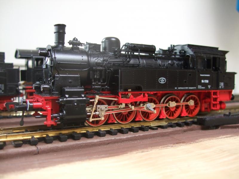

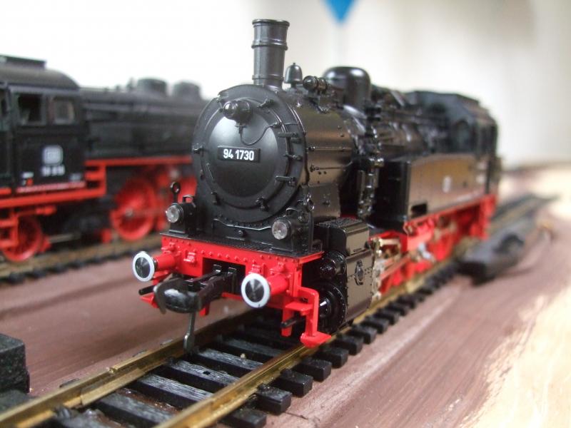

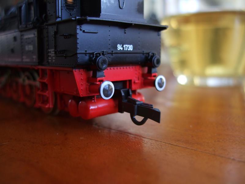

Vandaag kwam ook via de post nog een aanwinst binnen. Het betreft de BR94 van Fleischmann (4094). Ziet er goed uit. Alleen voor het digitaal maken heb ik een ander motorschildje nodig, maar het is me nog niet helemaal duidelijk welke.
Hier staat ie alvast ff op de baan voor z'n grote broer de BR 18.6:
En nog een keer vanuit een andere hoek:
tot zo ver weer.

In het stationsgebied even oppassen met ballasten. Zet het station even provisorisch neer, dan zie je hoeveel of hoe weinig ballast naast de bielzen aangebracht moet worden.
Ook even aandacht voor het verven van de railstaven en de bielzen. Ik verf die zoveel mogelijk eerst en ga daarna ballasten. De omgekeerde volgorde is iets lastiger.
Mooie 94 heb je. Dit is de oudere Flm-versie, die soms geen vlekkeloze stroomafname heeft. Op dat punt is de nieuwe versie namelijk verbeterd. Ga dus eerst even analoog na of hij overal op je baan lekker loopt.

Ik heb zelf de BR 94 ook, en die heb ik zelf omgebouwd. Heb het zakje van het schildje niet meer in m'n bezit...
De loc loopt prima, en heeft geen last van de slechte stroomafname. Heeft ook voldoende trekkracht.

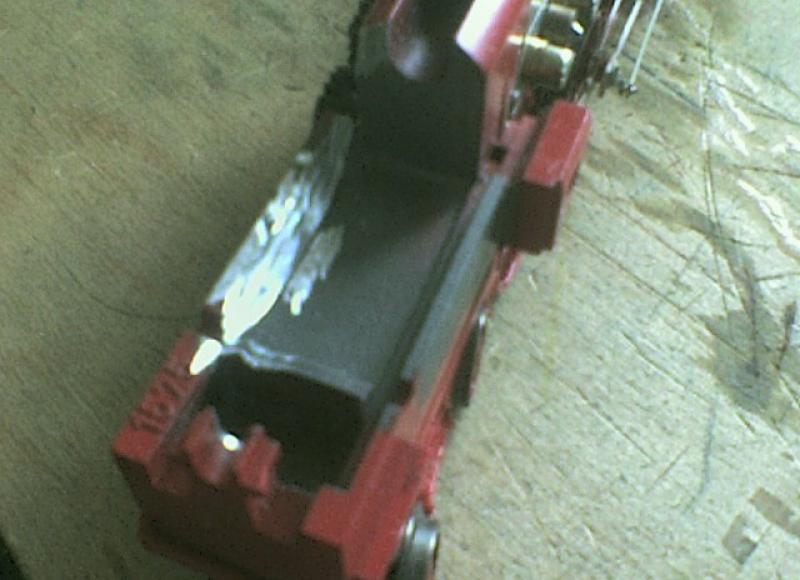

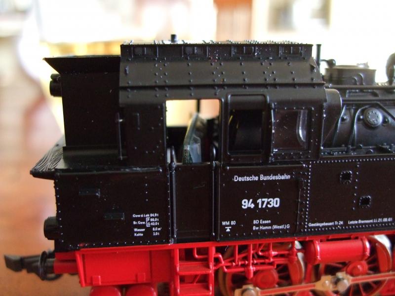

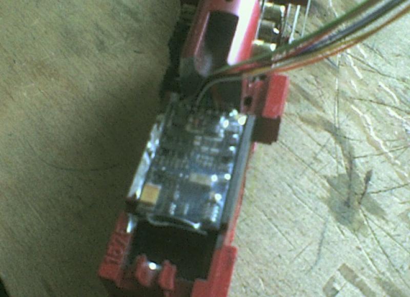

gisteravond bezig geweest met het digitaal maken van de BR94. Dat was nog best een lastig klusje. Op advies van Ad (anw) een zimo decoder ingebouwd (zimo mx63F). Na het plaatsen van het lagerschild voor digitale ombouw en vast solderen van diverse draden (waarbij er nog een klodder gloeiend hete soldeer op me vinger viel, aaaauuuuwww
), begon de kunst van het passen en meten waar de decoder geplaatst kon worden. Ik kreeg deze nergens anders geplaatst dan in de bestuurderscabine
. Zo ziet het er nu uit:

Hoi Jeroen,
Weet niet of het machinistenhuis gelijk is aan BR 78, maar ik heb mijn decoder zo geplaatst.
Beetje materiaal weggeslepen.
Decoder geplaatst.
Misschien dat je hier wat mee kunt doen.
Mvg.
Matheus.

dank je mattheus, maar bij de BR94 is het machinisten huis anders. Komt vanzelf een oplossing voor in de tijd

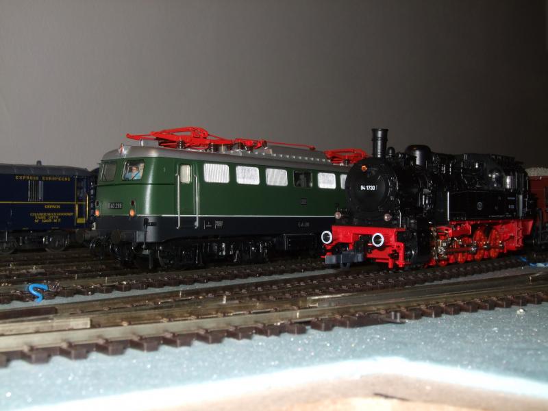

Vanavond nog een nieuwe aanwinst digitaal gemaakt. Het betreft de E40 van Lilliput. Dit ging redelijk makkelijk. Goed kijken naar de printplaat e.e.a. er afgehaald en voila hij doet het.
Hier staat ie broederlijk naast de BR94:
Deze loc loopt trouwens erg soepel en maakt nauwelijks geluid. Deze loc heeft voornamelijk voor goederentreinen gestaan. In het buurdal zal deze loc samen met de E94 en de BR94 het vrachtvervoer verzorgen. Binnenkort komt hier de V60 van Roco bij
. (staat in bestelling bij ANW)
Van het weekend maar weer wat proberen te bouwen aan de baan.

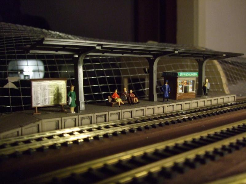

Vanavond een poging gewaagd om een perron in elkaar te zetten en nog gelijk te weatheren. Het is idd een kwestie van doen. Of het resultaat al top is weet ik niet. Morgen met daglicht nog een keer goed kijken hoe het geworden is. Gelijk maar even op de baan gezet en zowaar kwamen er gelijk preisertjes aan die op de trein gingen wachten
(sorry voor de slechte belichting)
