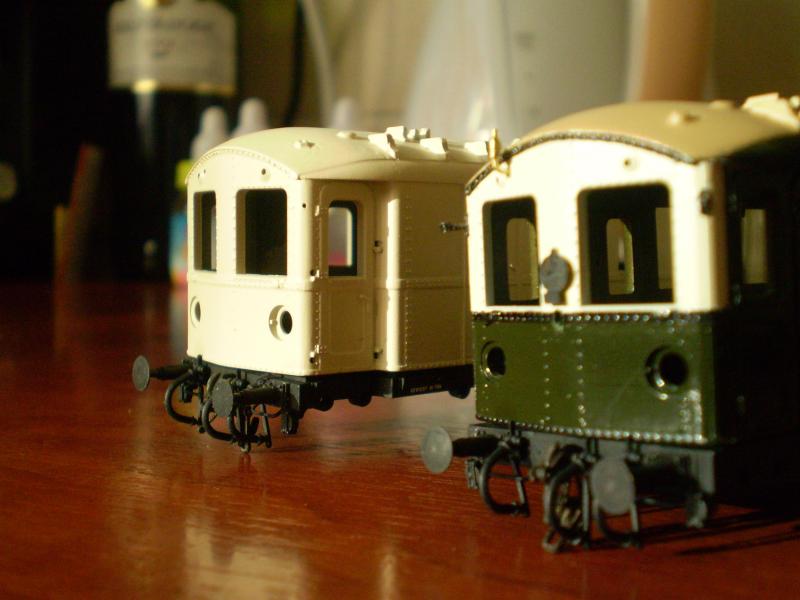

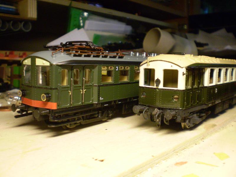

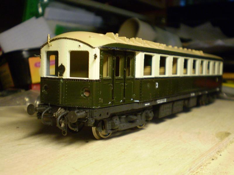

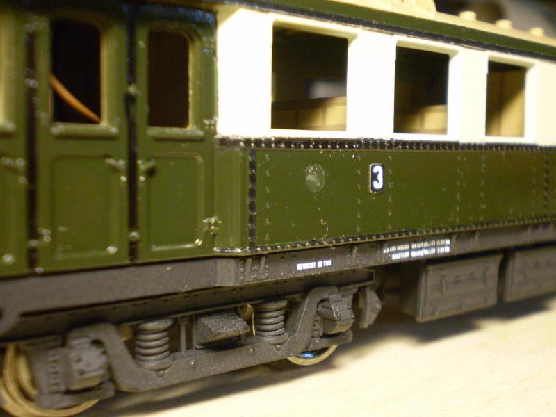

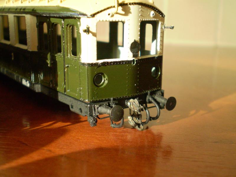

Afgelopen dagen ook aan de slag geweest met de onderstellen van de mBD en de mC. Op de bufferbalk bij de koppen is het een en ander aangepast. Er zitten nu verende korfbuffers op van Weinert, 3 luchtleidingen op de mC, op de mBD zitten die al, een werkende modelschroefkoppeling met veiligheidshaak van MK modelbouw toegevoegd en rangeerders steunen onder de buffers. Nu vond ik behalve het nummer de opschriften op de stelbalk niet zo slecht, hoewel niet kloppend voor de uitvoering van 1926. Daarom, omdat ik toch de bufferbalk moest spuiten ivm de messing rangeerders steunen, heb ik maar het hele chassis gespoten en de stelbalk opschriiften van Kleinspoor in zijn Blokkendoos setje 47 gebruikt. Het is wel lastig aanbrengen, want eigenlijk zijn de letters iets te groot en de juiste gewichtsaanduiding voor de mC zit er niet bij. Ook ontbreken de remteksten, die met een pijl naar beneden en 3 regeltjes tekst vanuit 3 punten in een punt eindigen. Die moet ik maar eens gaan zoeken in de rommeldoos.
De draaistellen zijn ook maar meteen gespoten anders ziet dat er niet uit. Dus in de Humbrol matt zwart, daarna de opschriften en vervolgens de Philotrain matte lak erover heen.
Een en ander is al een beetje in elkaar gezet en het ziet er wel aardig uit:
Opstaptreden ontbreken nog. Ik ga nog proberen alle trappen van een aluminium randje te voorzien. Eerst aluminium spuiten, met 0,5mm tape randje afplakken en dan hopen dat het is gelukt  ;D  De bochtjes aan de uiteinden zijn het lastigste. Mogelijkheid is ook om niet af te plakken, maar gewoon meerdere lagen te spuiten (zwart als laatste) en dan voorzichtig een randje zwart afkrabben.
Links de mBD, die nog wat spuitbeurten gaat krijgen en rechts de mC
de mC op de draaistellen
Iets dichterbij. Ik heb de in/uit bordjes er weer afgehaald, want deze zaten verkeerd. Ze moeten niet midden onder het raam zitten, maar aan de uiteinden. Wel is de lak onder de bordjes beschadigd, maar met een beetje schuren en weer spuiten komt dat wel weer goed.
Mijn mC 1926 in wording naast een maagdelijke Roco mC van 1950
