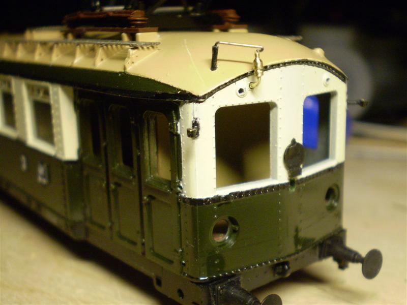

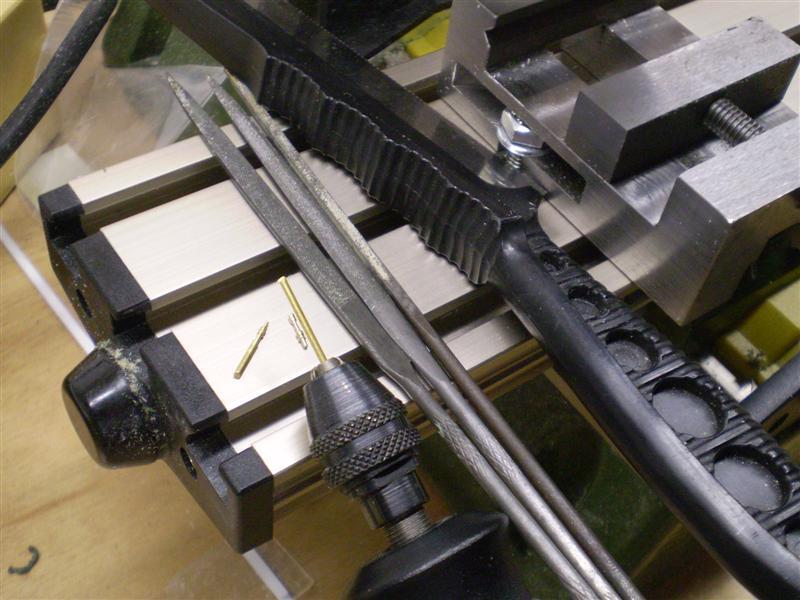

Afgelopen avonden bezig geweest met een paar onderdelen. Ik dacht die eerst met de freestafel te kunnen maken, maar daarvoor bleek het materiaal niet sterk genoeg.

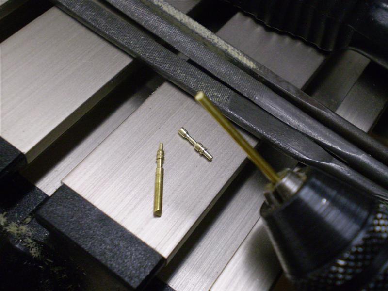

Ik heb uit 1,6mm dik messingdraad 4 fluitjes gedraaid. Ik dacht met een vijl geklemd in de machineklem op de kruistafel en het stuk messingdraad in de freeskolom wel nauwkeurig te kunnen werken. Uiteindelijk heb ik het maar uit de losse hand gedaan in mijn Dremel multitool:
Benodigd gereedschap: de multitool, een Roco zaag en 3 verschillende vijltjes, een vierkante, een ovale en een platte.
Hier liggen al 2 exemplaren klaar.
Hoe maak je dit: je spant een stukje messing draad in de boorkop van de Multitool. Daarna zet je het Roco zaagje op een plek zuiver haaks op de draaiende draad en maakt het groefje in de fluit. Vervolgens neem je het vierkante vijltje en draait op een kort stukje (0,3mm  ;) ) onder het groefje het draad een stukje af. Eerst wat verder weg van het groefje en langzaam beweeg je er naar toe. Dan aan de bovenkant van het groefje op iets meer dan de dubbele afstand (0,7mm  ;) ) doe je hetzelfde. Vervolgens vorm je met de platte vijl en de ovale aan de bovenkant een kwart cirkel. Nog even wat cleaner of polijstpasta ertegen aan en je hebt een mooi glimmend fluitje.

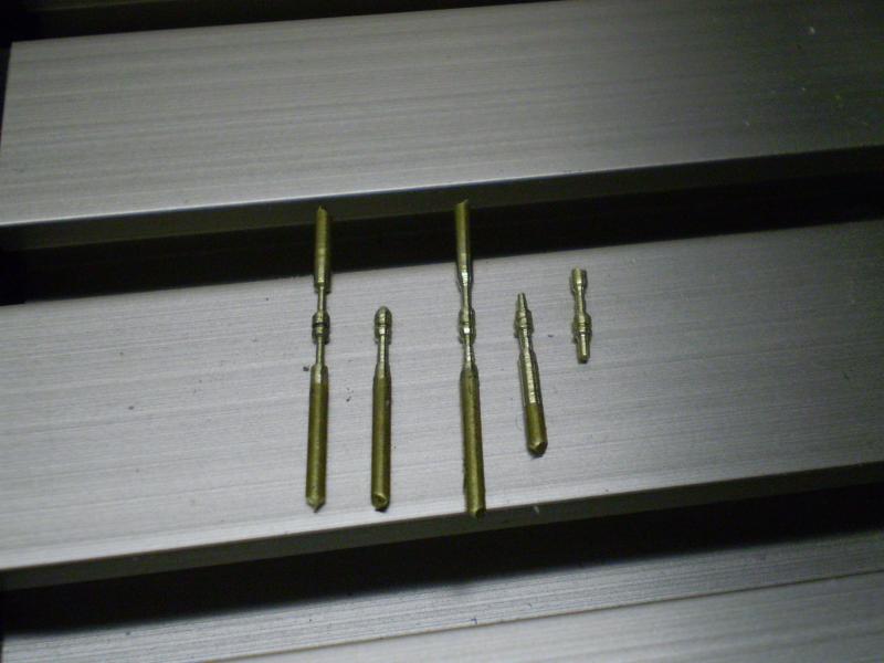

Hier liggen er 5, waarvan er van een de bovenkant afbrak. Ik heb er 4 nodig voor de mBD en de mC.

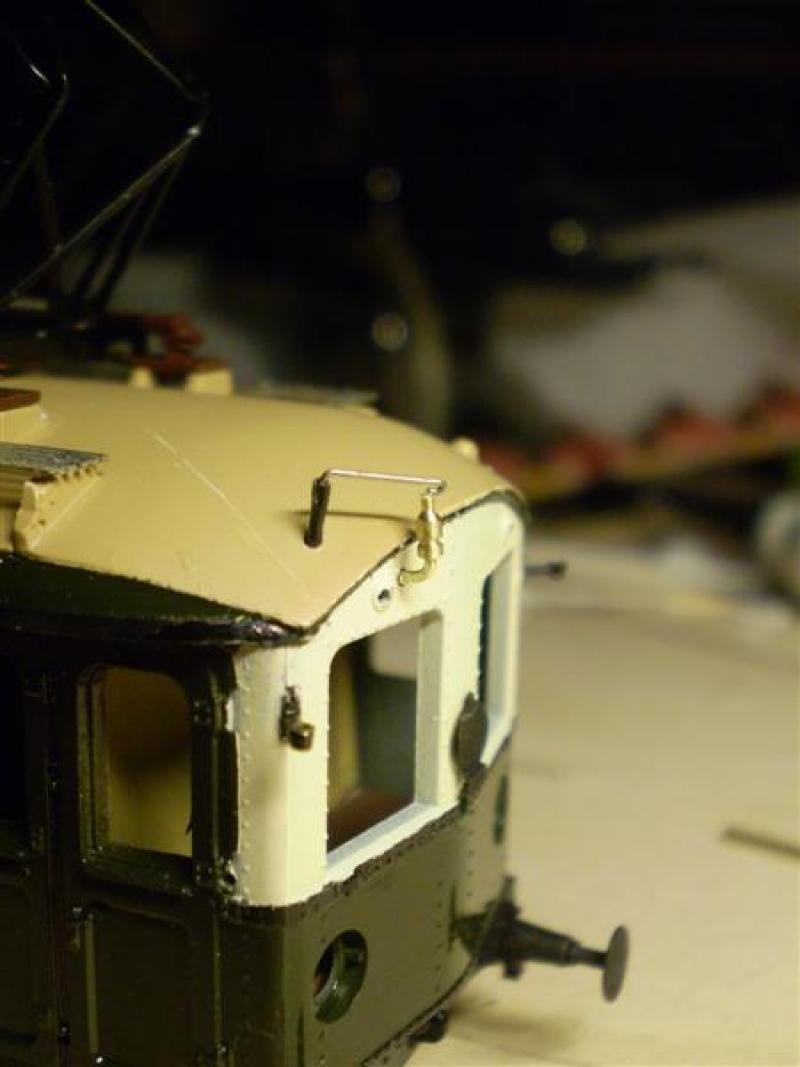

Even proberen hoe dat eruit komt te zien. Voorzichtig aan de onderkant ombuigen, gaatje boren en de bovenkant op de juiste lengte afknippen. Een staaldraadje buigen voor de bediening van de fluit bovenop en een stukje isolatie als imitatieveer. Die is nog te groot:
Dat haakje aan de voorkant, moet eigenlijk door het bovenste dunne stukje heen, maar het lukt me niet meer om daar een gaatje in te boren. Het zit allemaal nog een beetje scheef.
Van de zijkant:
Op naar het volgende klusje.
Ivo
« Laatst bewerkt op: 03 May 2010, 00:27:04 door Ivo tB »

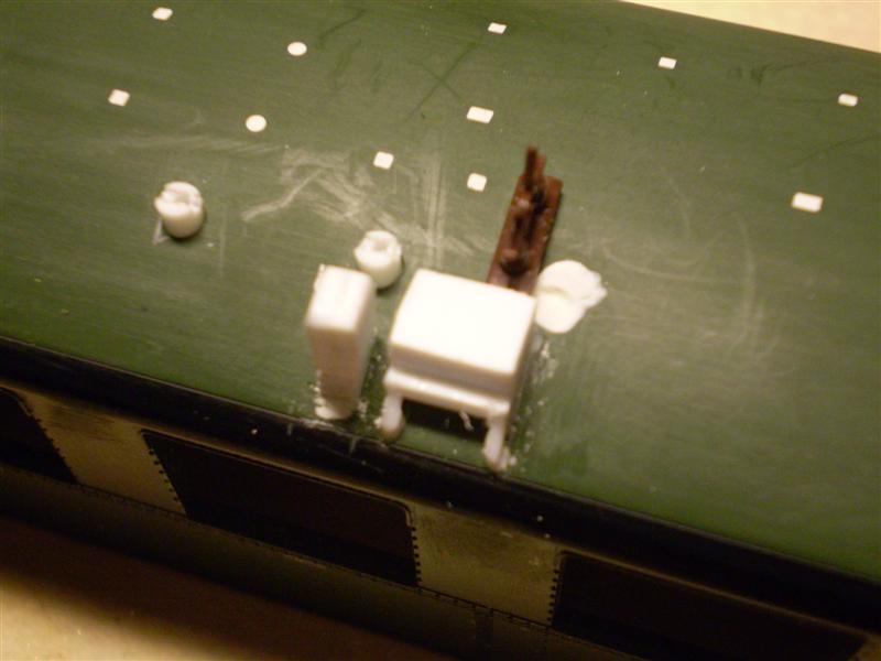

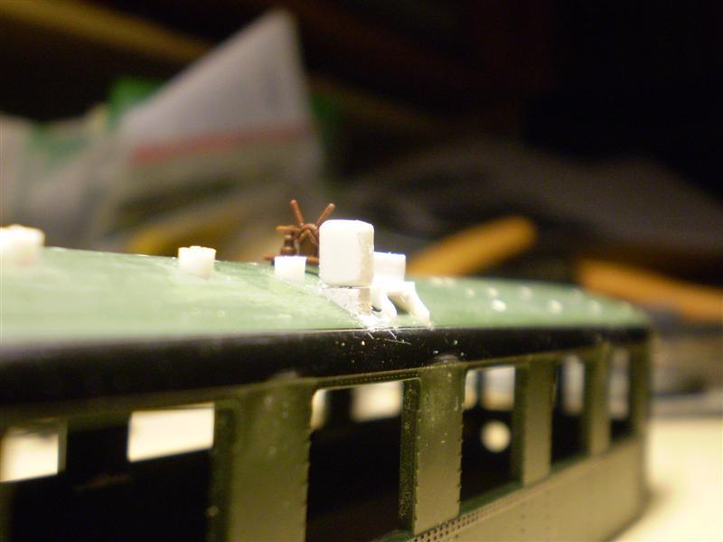

2 pagina's geleden liet ik het begin van de dakopbouw van de mBD 9003 zien. Deze vraagt wat gokwerk, want ik heb er een foto van kunnen vinden en daarvan is de installatie afwijkend van de andere Vickers.
Maar ik heb een bordesje gemaakt voor de schakelaar en dakdoorvoer, gaten voor de vonkhoorn en ik heb een voet voor de condensator en de condensator zelf gemaakt van styreen:
In het perspectief van de foto op pag 8 VSTS
En meer van boven:
Op de laatste foto is nog een ander onderdeel zichtbaar. Ook hier is de kruistafel op de freesbank me weer bijzonder van dienst geweest. De voeten voor de isolatoren waarop de leiding loopt tussen de pantograaf en de installatie zijn gemaakt van 2mm rond styreen staf. Ten eerste zijn de gaten exact in lijn geboord en op exact dezelfde tussenafstanden door de bak zuiver recht op de kruistafel te klemmen, waardoor je de boor met de kruistafel exact in de lengterichting van de bak kunt bewegen. Vervolgens de stukjes staf erin gelijmd en een dag laten drogen. Dan frees je alle voeten op dezelfde hoogte door de frees in te stellen op de juiste hoogte en de bak weer onder de frees door te bewegen. Daarna een gaatje van 0,8mm in het midden van elke voet. Deze voeten zijn iets hoger gehouden dan de voeten van de Heemaf installatie. Op foto's kun je zien dat de aardleiding (tenslotte waren het houten daken) bij de Vickers installatie zwevend boven de bak over de voeten heen ligt, waarbij deze leiding bij de Heemaf installatie op het dak ligt. Dus ik heb ook nog een horizontaal sleufje gefreesd in elke voet, zodat daarin straks een aardleiding keurig recht kan worden gelegd.
Nu wordt het echt gokken waar op het van boven bijna vierkante bordesje de isolatoren voor de schakelaar stonden en de dakdoorvoer zat. Als ik het goed zie staan er 2 isolatoren aan de buitenkant en zal er dus meer naar binnen een dakdoorvoer hebben gezeten. Hoe er geschakeld werd is nergens goed te zien, dus dat wordt een beetje interpreteren.
