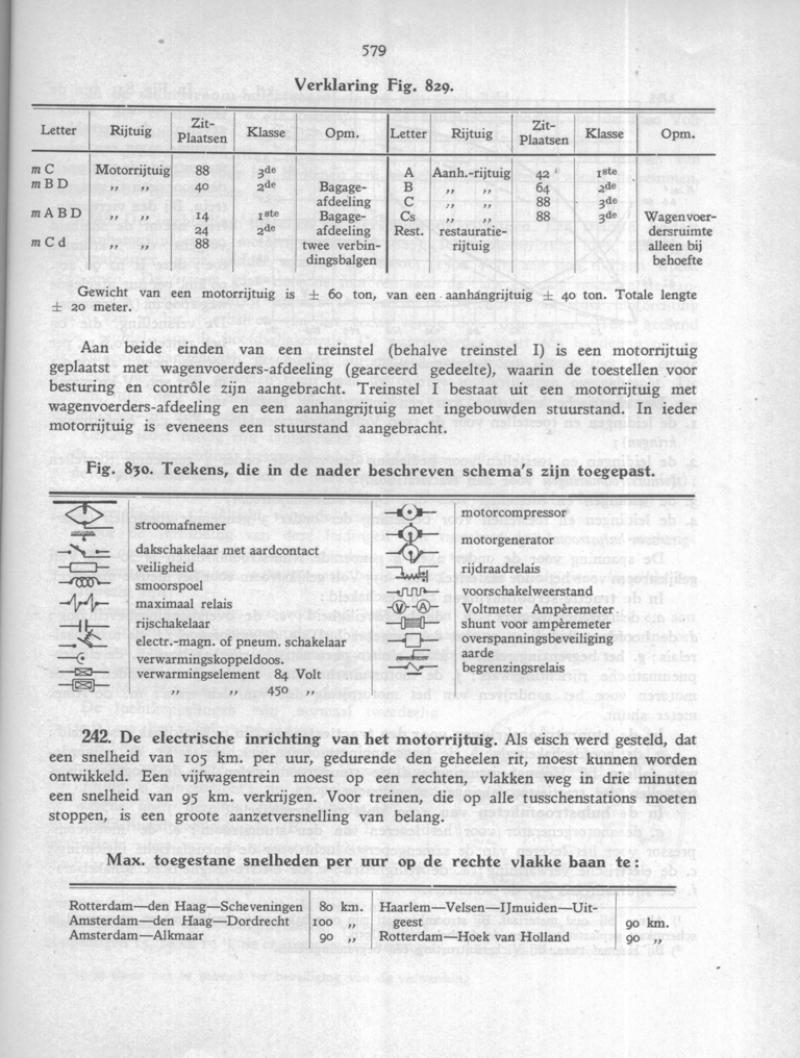

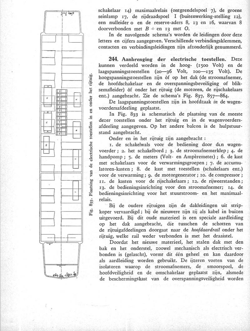

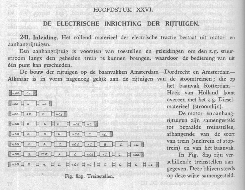

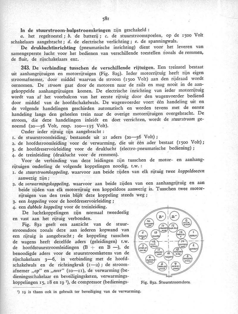

Er wordt mij in het oor gefluisterd dat:
de hele electrische installatie van Mat'24 uitgebreid is behandeld in het Handboek voor Spoorwegtechniek deel III 1937 blz 578 - 627
Dit nav de vraag van Ivo op de vorige blz.

Dan kun je vast wel een vraag terugfluisteren: de installatie lijkt tussen 1924 en 1937 wel wezenlijk te zijn veranderd / aangepast. Anders gezegd welke installatie wordt omschreven?
Andere vraag: hoe kunnen we dat handboek inzien?  :)
Ivo
Ik Heb de voornoemde pagina's doorgenomen,maar het is pure theorie en schema's. Echte foto's over de dakopbouw staan er niet in. Ik weet niet precies wat je hebben wil, maar roep maar.
