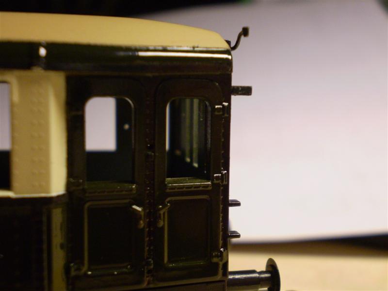

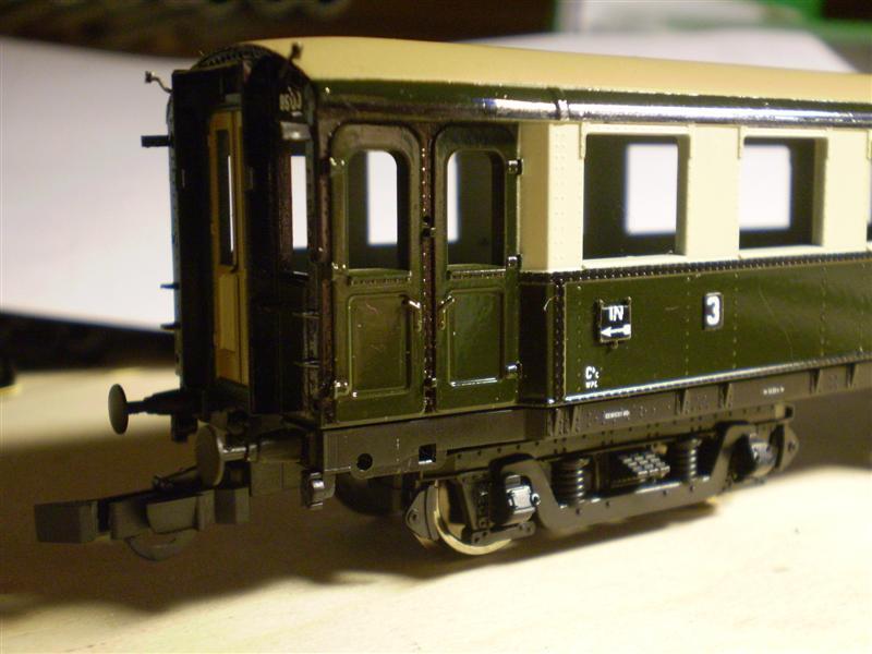

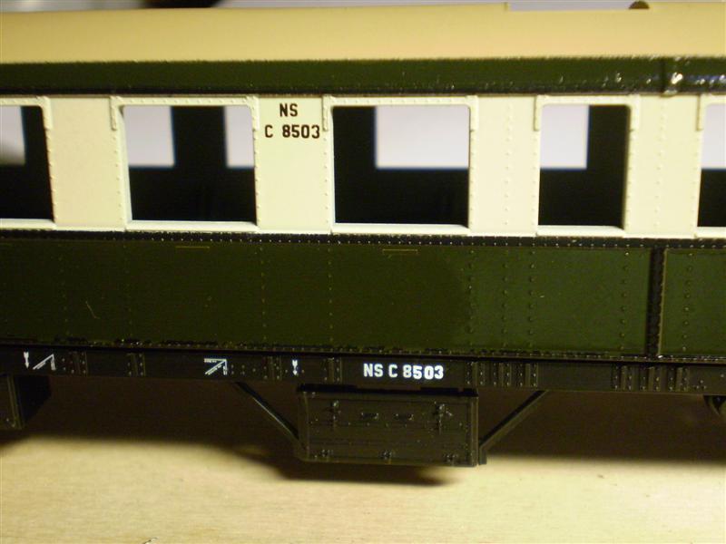

Het gaat de laatste weken wat langzaam. Er is erg weinig tijd om te bouwen, maar nu toch een detail kunnen realiseren.
Aan het begin van het draadje meldde Arjen even of ik de deurstuiten op de koppen al had gezien. Toen nog niet. Nu wel:
Je ziet ze links en rechts onder de sluitseinijzers zitten. De plek is wat discutabel, maar dat ligt aan de Roco kap. Op deze hoogte houden ze keurig de buitenste deuren tegen, maar ten opzichte van het raam op de kop lijken ze iets te laag te zitten. Ik krijg de indruk dat de Roco kap hier niet helemaal zuiver is. De sluitseinijzers zijn van Weinert, maar dat had ik volgens mij eerder al gezegd. Hier zitten overigens nog foute buffers op. Dat moeten korfbuffers zijn. Roco heeft blokkendozen met gewone en met korfbuffers geleverd. Dat laatste is eigenlijk vreemd, want ik denk niet dat er in de jaren '50 nog blokkendozen rondreden met korfbuffers en volgens mij zijn alle recent door Roco uitgebrachte blokkendozen met revisiedatum in de jaren '50. Dus ik moet in mijn collectie nog zoeken en een en ander omwisselen.
Nog 2 plaatjes van de deurstuiten:
Deze deurstuiten zijn gemaakt van een stukje 1mm messing u profiel, dat aan de achterkant (op de 2 pootjes van de U) schuin is gevijld. Daarna op de juiste lengte afgeknipt. Vervolgens heb ik er aan de binnenkant een stukje messing draad in gesoldeerd voor een degelijke bevestiging in de bak. Even een 0,5mm gaatje boren, draad in de superlijm dopen en insteken.

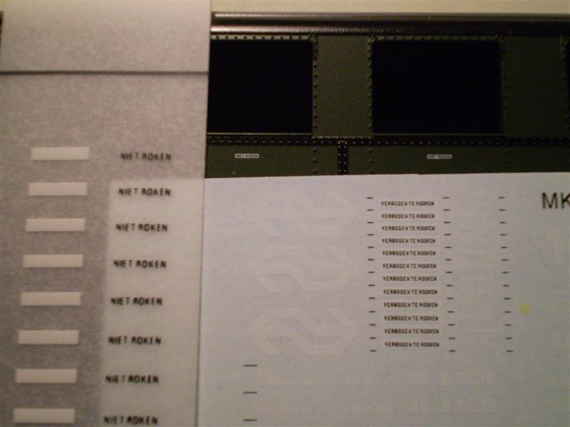

Ook met Kleinspoor opschriften set 47 bezig geweest. Ik heb al 2 sets gekocht, want voor een oorspronkelijke Blokkendoos zitten er te weinig nummers op. Dat komt omdat de set geen rekening houdt met de baknummers op de koppen van de rijtuigen. Voor elke bak heb je 2 keer NS C .... nodig in zwart voor in het beige, 4 keer het nummer met de bakcode erboven voor op de koppen en 2 keer NS C .... voor op de chassisbalk. Omdat de Cec, Bec en Aec allemaal baknummers hebben van 4 cijfers beginnend met 850, dan begrijp je dat de 850 zo op is. Voor deze bakken heb je dat in wit dus 18 keer nodig en dat zit er niet op. En vervolgens de mBD 9003 en mC 9001 en dat kost ook aardig wat nullen.
Een voorbeeld van de zijkant:
Het zit nog niet echt naar mijn zin. Het voordeel hiervan is dat ik er hier 2 sets van heb.
Aardig is overigens dat je de gravure van de Roco bak rond de ramen, nu deze in beige is gespoten, veel beter kunt zien en dat deze akelig natuurgetrouw is. Naarmate je er meer aan verbouwt zie je pas hoe goed Roco deze blokkendozen heeft gemaakt.

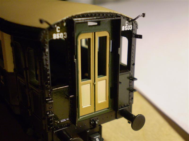

Nog een foto van de andere kop met deurstuiten, sluitseinijzers, IN bordje en klassebord en geen werkplaatsaanduiding meer.
Nu nog op zoek naar niet rooken bordjes die klein genoeg zijn. Roco heeft ze in de juiste grootte onder de ramen gezet, maar de indeling is nogal veranderd met de oorspronkelijke versie. Ik heb niet roken bordjes van Philotrain, maar die zijn veel te groot. Dat geldt ook voor de bordjes van Kleinspoor. Alleen de bordjes van MK voor de plan E zijn bruikbaar, alleen staat daar op Verboden te rooken. Als ik nu verboden eraf knip staat er te ipv niet, maar het oogt denk ik het beste. Of iemand zo gek zien te krijgen dat er ongeveer 50 niet rooken bordjes worden geprint in de juiste afmeting ;)

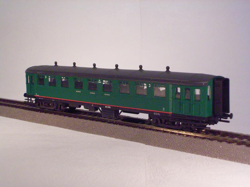

Ivo,
Ik heb voor het model hieronder de bordjes in MS Word gemaakt met een heel erg kleine letter en uitgeprint op dun stickervel. Vervolgens op maat uitgesneden en opgeplakt. Je krijgt dan het reliëf dat hoort bij de emaille bordjes. Het resultaat zie je op de foto.
Ze zijn eigenlijk nog ietsje te groot, maar ik vind het resultaat wel aardig. Misschien een idee om het op die manier zelf te doen?
Grtz,
Ton

Het is zeker een mooie oplossing en de moeite waard om te proberen. Het moet dan wel nog wat kleiner kunnen als me dat zou lukken. Eigenlijk wil ik ze zo klein hebben:

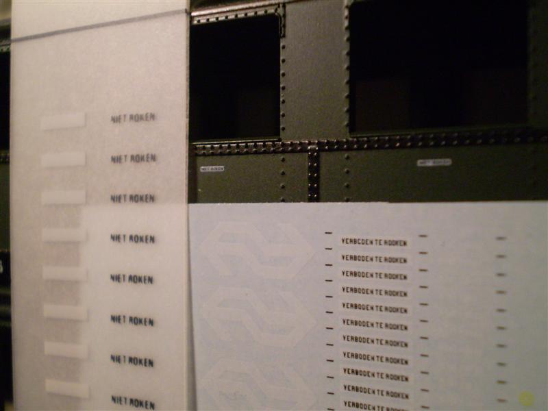

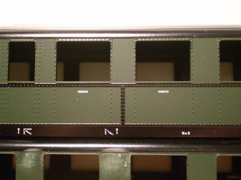

Dit zijn de originele Roco niet roken opschriften. Ze moeten eigenlijk iets hoger zitten, vrij strak onder de klinknagelstrip. Vergelijking is niet helemaal eerlijk, want dit zijn 2e klas ramen en jij laat een 3e klas rijtuig zien.
Ik heb nu een aantal alternatieven met beperkingen:
Links zijn de Philotrain niet roken opschriften, maar die zijn duidelijk te groot en missen een o in niet roken. Het moet niet rooken zijn. Degene rechts daarvan zijn de bordjes Verboden te rooken van MK modelbouw van de plan E rijtuigen. Deze maat bevalt me prima, alleen de tekst is niet goed. Ik zou er te rooken van kunnen afknippen, maar dat klopt dan natuurlijk niet ;D ;D.
Misschien is het het makkelijkst Maykel te vragen niet rooken bordjes te maken. Ik heb er tenslotte minimaal 44 nodig (18 voor de mC, 10 voor de Bec, 10 voor de Aec en 6 voor de mBD, 0 voor de Cec). Dit aantal is overigens discutabel, want het aantal niet rooken ramen is in de beginjaren regelmatig aangepast heb ik gezien.
Ivo

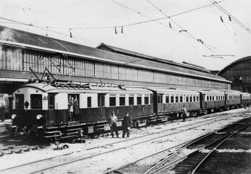

Ik heb nog een vraag over de dakinstallatie van de mBD 9003. Ik kan net niet zien wat ik zoek, maar misschien zien jullie andere dingen dan ik in de verschillende foto's.
Ik weet dankzij VSTS welke dakinstallaties op welke nummers zaten. Ik denk te hebben gevonden dat de Westinghouse en Heemaf installaties bijzonder op elkaar leken. Ik heb mijn mC 9001 voorzien van een Westinghouse, die gelijk is aan een Heemaf. Deze is goed te zien op foto blz 39 E treinen in NL deel 1.
De Vickers installatie is afwijkend, maar ook herkenbaar, omdat er minder isolatoren zijn vanaf de pantograaf tot de schakelaar en de aardleiding niet op het dak ligt, maar ook op een verhoging ligt onder de porseleinen isolatoren. Ik ben beperkt tot de mBD 9003, want dat lijkt de enige met Vickers, die nog op de Hofpleinlijn heeft gereden. De 9005 en 9006 misschien ook, maar dat is niet zeker en blijkt ook niet uit de beschrijvingen in VSTS, De Hofpleinlijn en E treinen dl 1.
Nu staat de mBD 9003 op pag 8 van VSTS en daar zie je de 5 isolatoren met aan het einde de schakelaar. Wat je niet ziet is de vonkhoorn. En daar is vraag nr. 1
Foto 151648 Utrechts Archief mBD 9006
Laat zien dat er een vonkhoorn in lengterichting staat tussen isolator 3 en 4 gerekend vanaf de pantograaf. Dit zie je ook op 163249 van de mBD 9012
Nu zie ik die dus niet op pag 8 VSTS. Nu is het rare dat ik op de foto daar de indruk krijg alsof de vonkhoorn links naast de schakelaar staat. Dat zou best kunnen. Mijn vraag is of jullie dat ook zien of iets anders.
Andere vraag betreft wat de dakinstallatie eigenlijk doet.
Als ik de Heemaf installatie goed bekijk dan krijg ik de volgende indruk: Vanaf de pantograaf loopt er een leiding naar de vonkhoorn. Deze functioneert als zekering in de 1500V leiding. Daarna wordt de leiding naar de schakelaar gevoerd en onderweg is er een aftakking naar een kastje op het midden van het dak. De schakelaar heeft een 0 stand als deze naar voren staat en dan is de dakleiding niet verbonden met het interne. Als de schakelaar naar achteren staat wordt de dakleiding doorverbonden met de achterste isolator via een omweg en daarvandaan zal de leiding wel naar binnen gaan denk ik. Het kastje midden op het dak zou dan dienen als bliksemafleider?
Nu verwacht ik dat de Vickers installatie hetzelfde doet. Op foto 163249 zie je ook (als je de foto vergroot) een kastje op het dak zitten, maar deze zit dan voor de vonkhoorn. Zou kunnen, want de bliksemafleider hoeft denk ik niet na de zekering te zitten. Nu zie ik dat kastje natuurlijk nergens op de foto van de mBD 9003, maar ik denk dat dat hetzelfde is (gokje). Er staan aardig wat foto's van de mBD 9003 in het Utrechts archief, maar natuurlijk nergens met een goed zijaanzicht.
Dus de vonkhoorn dichtbij de schakelaar?
En het kastje voor de vonkhoorn?
Graag jullie mening.

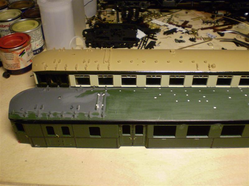

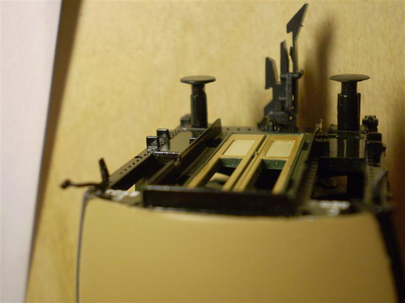

De mBD is klaar voor de dakinstallatie (althans de steunen ervoor) en dan kan deze ook in de primer:
Boven de mC 9001 met Westinghouse met maar liefst 10 steunen voor isolatoren
Onder de mBD 9003 die wacht op de operatie.
Ivo
