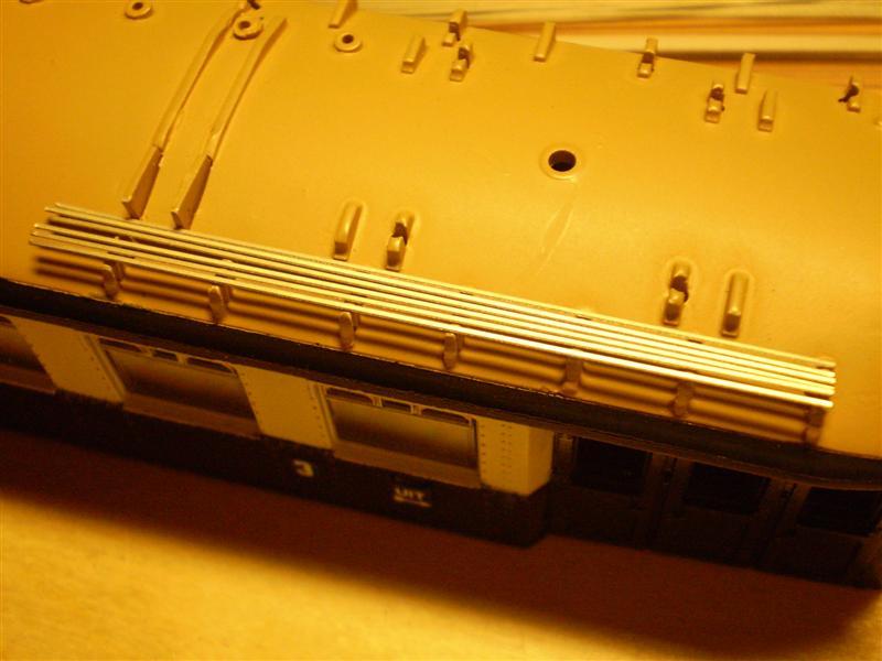

Speciaal voor Ewout:
Nu nog netjes schilderen, inkorten en op regelmatige afstanden vastzetten.

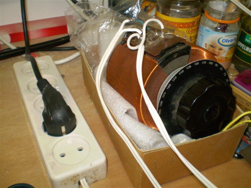

Eerder in dit draadje klaagde ik over de snelheid van mijn Proxxon freestafel. Het laagste toerental is me veel te hoog. Met name voor kunststof, omdat de kunststof dan niet altijd wordt gesneden, maar gesmolten. Dat betekende bijvoorbeeld bij het boren van gaten in het dak dat de diameter te groot werd, omdat het kunststof smelt, in de boor gaat zitten en vervolgens een groter gat maakt. Ewout bood al een mooie 3 fasenregelaar aan, maar ik had van een oom nog iets moois gekregen uit een laboratorium uitrusting. Alleen zonder kast. Dus maar even zo geprobeerd en de kinderen uit de buurt gehouden:
Het is eigenlijk een hele grote draadgewonden potmeter op een zware cylindervormige weekijzeren kern. Je sluit er gewoon 220V op aan en aan de achterkant loopt er een loper tegenaan, die middels een as die naar voren loopt aan de zichtbare grote zwarte knop is verbonden. En je regelt zo traploos van 0 naar 220V AC. Met maar liefst een maximum belasting van 2 Ampère.
Even een draad met stekker eraan gezet en aan de loper kant een contactdoos. De freestafel in de contactdoos en inderdaad van 0 tot het maximum toerental regelbaar. Nu nog een geschikt kastje maken, want dit is me een beetje te onveilig.

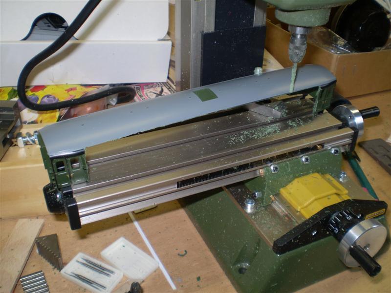

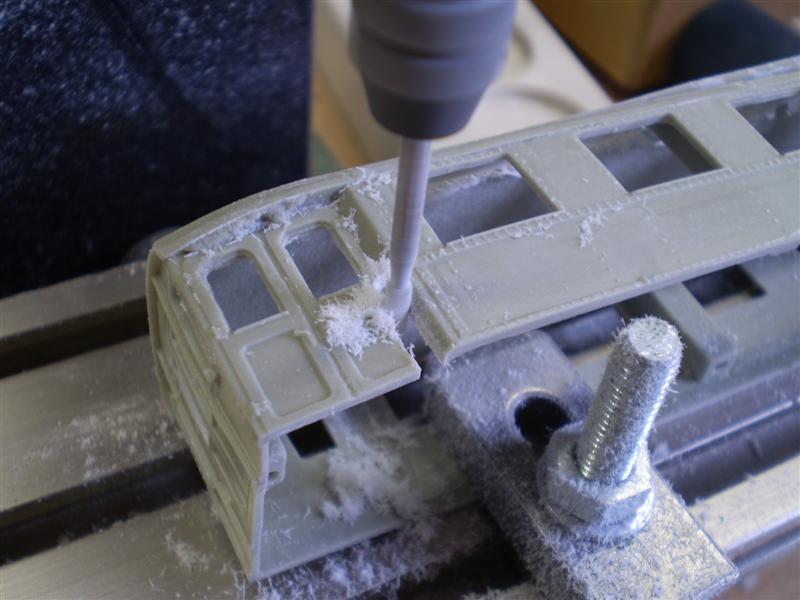

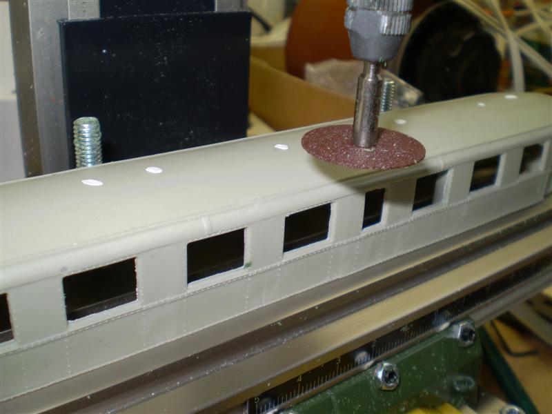

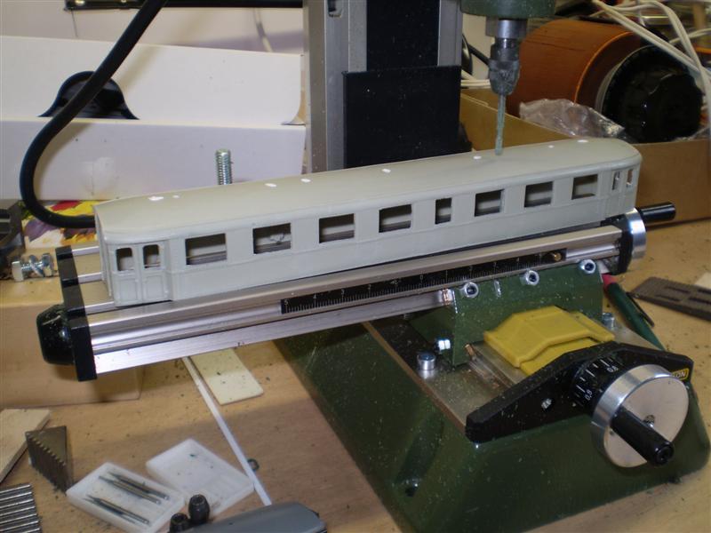

Als laatste nu ook aan de Aec begonnen. Nu ik de frees beter kan regelen, leek het me redelijk te doen. Het is uiteindelijk toch nog een heel gedoe, maar alles is recht, dus alleen een beetje vijlen om het passend te maken is nog nodig. Wel steeds nadenken welk gereedschap je gebruikt en hoe je het vastzet. Helaas is de Proxxon kruistafel te klein voor een heel blokkendoos rijtuig.
De Bec van Roco zonder wanden:
De kunststof blijft smelten onder een frees, maar hiermee kan ik goed verder.
Dan de Kleinspoor Aec:
Op de kruistafel. Dit lijkt wel te passen, maar de beweging onder de freeskolom is niet gelijk aan de buitenkant van de kruistafel.

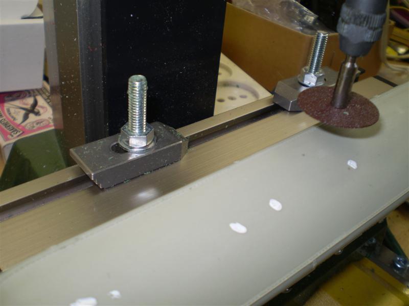

Met welk gereedschap maken we nu de horizontale snede op de rand van de dakgoot?

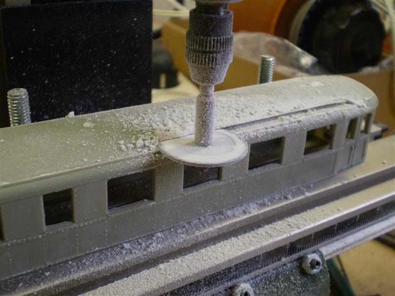

Met een zaagblad bij voorkeur, maar deze ben ik al een paar dagen kwijt. Met een slijpschijfje moet het ook kunnen:
Aan de achterkant op de kruistafel zet ik 2 klemmen vast, zodat ik een mooie rechte aanslag achter het rijtuig heb:
Vervolgens het rijtuig op de juiste plek, slijpschijfje laten zakken en daarmee snij je mooi horizontaal, precies evenwijdig aan de onderkant van de wand de bovenkant door:
Het schijfje loopt heel snel vol met resinstof (goed voor de gezondheid ook
), maar met regelmatig een tandenborstel op en onder het schijfje houd je het wel schoon. Ik had eerst nog dunnere schijfjes gebruikt, maar deze versplinteren snel onder dit geweld.

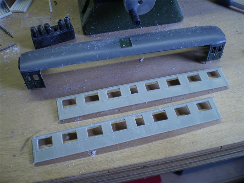

Vervolgens de zijkanten iets te ruim uitfrezen, omdat de Kleinspoor Aec een fractie kleiner is dan de Roco Bec. Hiervoor leg je het rijtuig weer plat op de kruistafel, je maakt het rijtuig precies recht vast en dan frees je er met een vingerfrees dwars doorheen:
En dan past het al redelijk:
De andere wand er ook bij:
Nu alles nog pasmaken en de wanden inlijmen. Maar voordat ik dat doe, ga ik eerst de sponningen van de Kleinspoor Aec iets groter maken, zodat de ruiten van de Roco Bec erin passen. De nieuwe Roco heeft namelijk iets grotere ruiten dan de Kleinspoor, die is gebaseerd op de oude Roco.
Als alles naar mijn zin zit, moet ook het dak nog deels aangepast, omdat de waterbak weer precies boven het toilet moet komen te zitten.

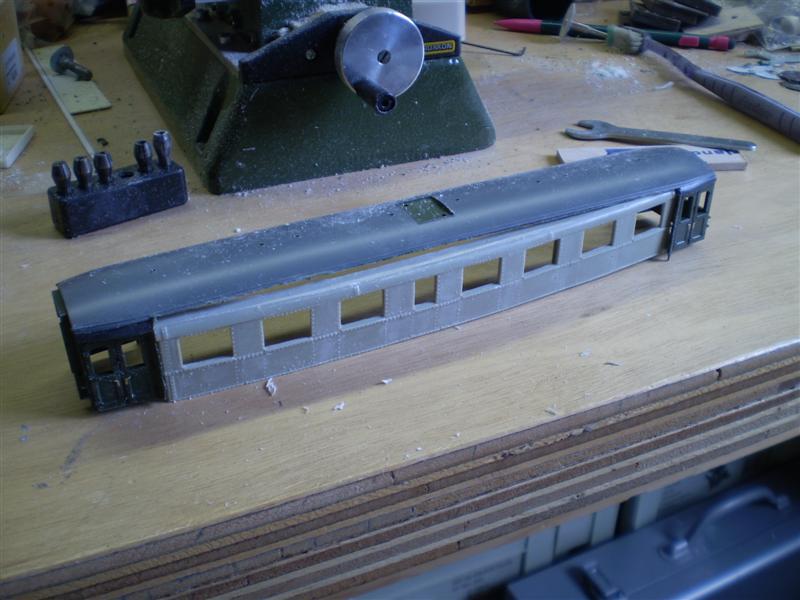

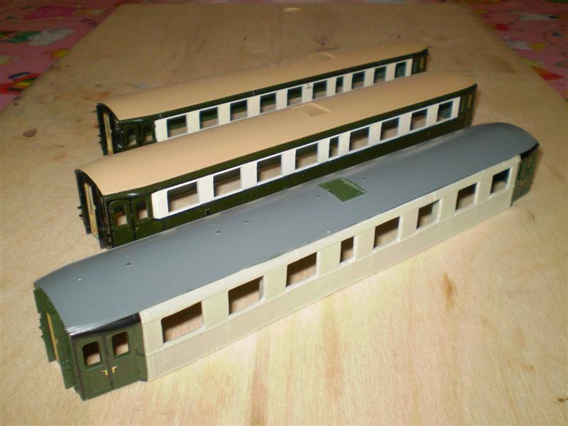

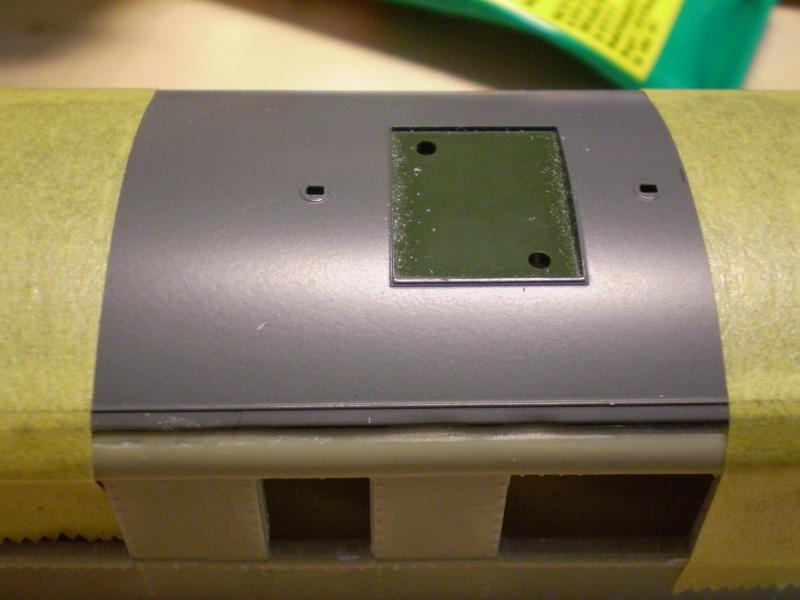

Na nog wat passen en meten en hier en daar aanpassen heb ik de wanden aan het dak en aan de koppen met de deuren gelijmd.
Nu staat er alweer een aardig trio: Cec, Bec en Aec met direct zichtbaar het verschil in aantal ramen en het verschil in de plek van de waterbak op het dak:

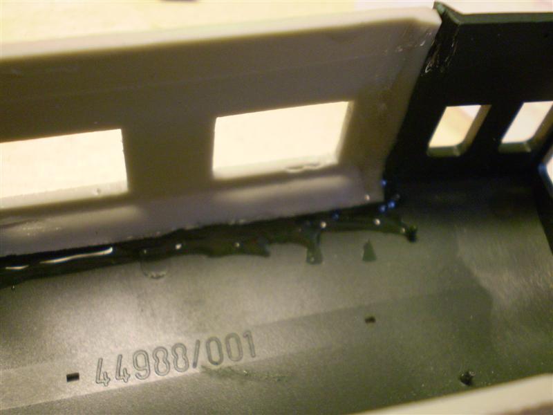

De wanden heb ik voorzichtig met secondenlijm eerst op een paar punten aan het dak gelijmd en daarna aan de deuren. Vervolgens heb ik de naad aan de achterkant ingesmeerd met 2-componenten lijm:
Je ziet aan de zijkant dat ik dat nog anders had moeten doen. Dit komt ook goed na veel plamuren, maar handiger was geweest de schuine stukjes helemaal aan de wanden te laten zitten en de Roco kap precies op het begin van het schuine stuk afsnijden. Omdat de Kleinspoor Aec korter is dan de Roco Bec had ik dan een vulstukje van 1mm aan beide kanten ertussen moeten lijmen en dan was er minder plamuurwerk nodig.

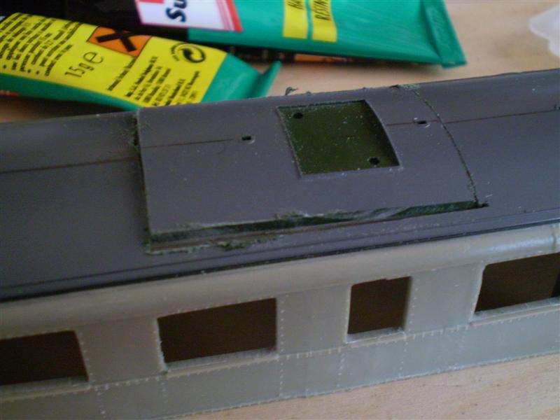

Op het dak van de Aec op de eerste foto zien we dat de waterbak ook nog moet worden verplaatst, want deze moet boven de smalle WC ramen komen te zitten:
Met tape heb ik afgeplakt waar ik het dak wil doorzagen. Het is even meten om dit precies te bepalen, zodat als je dit plaatje dat je uitzaagt omdraait het precies op de juiste plek komt.
Dus met de slijpschijf in de frees zaag je in langsrichting het dak door en in dwarsrichting heb ik het met een Roco zaag en figuurzaag gedaan.
Zo moet het er dan weer in:
Als je goed kijkt zie je dat ik het toch net niet goed heb uitgemeten, maar dat komt wel goed. Voordat ik begon met zagen heb ik met potlood nog even een middellijn over het dak getrokken, zodat je het stukje goed kunt uitrichten.
Ivo
