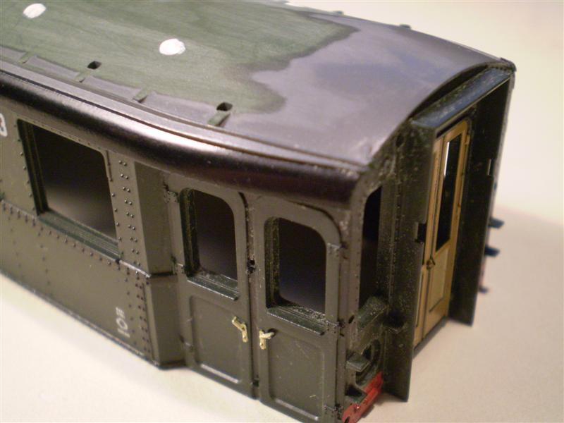

Al een tijdje ben ik aan het kijken naar het dakrandje aan de hand van foto's en de modellen. Deze reactie wordt vast veel te lang voor een forum, maar ik wil jullie even meenemen op mijn ontdekkingstocht. Ik kan helaas niet alles illustreren, want er rust waarschijnlijk copyright op foto's in Van Stoom tot Stroom (vtst) en zeker op die van het Utrechts archief.
Ik denk dat Arjen in zijn laatste bijdrage het bij het rechte eind heeft en dat Roco dat heeft nagemaakt. Of de verhoudingen in het Roco model correct zijn dat weet ik niet, maar er vallen wel een aantal punten op.

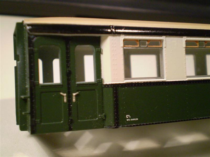

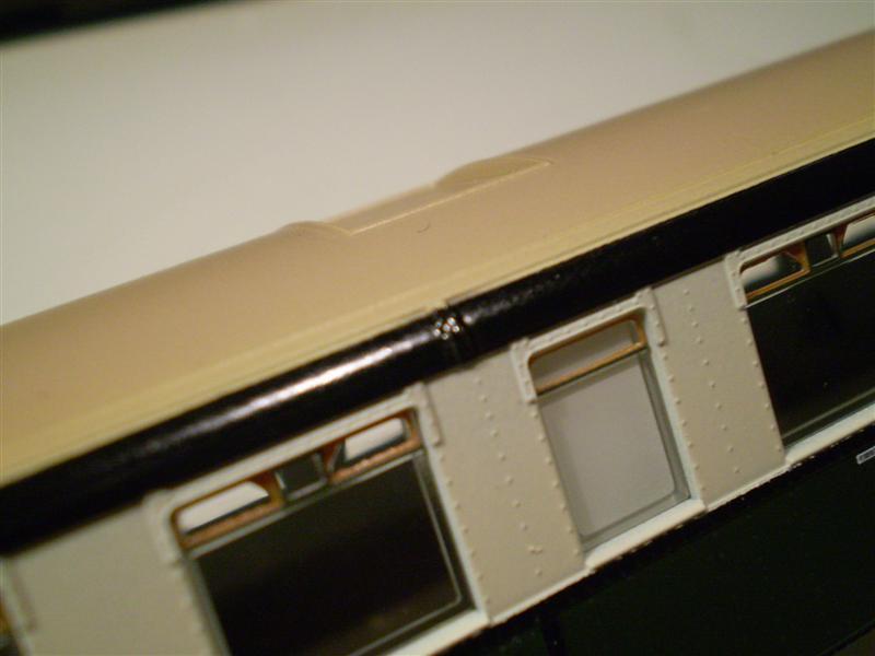

Ten eerste heeft Roco op alle modellen de dubbele rand, dwz een echte rand (het dichtst bij de ramen en een dakgoot:

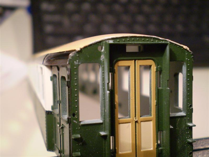

Dit is een foto van een mC. Let niet op de spiegeling in het zwart. Dit is geen derde rand ;) Roco maakt hier alleen het onderste deel zwart en plaatst de dakgoot volledig in het grijze stuk. De vorm van de goot en het randje is aan de eindkoppen spits en komt bijna gelijk uit:
Deze vorm aan beide koppen komt volgens mij goed overeen met de verschillende foto's in vsts.
Als je kijkt naar de kop en waar de rand zou moeten eindigen kijk ik naar vsts pag 46, de kop van de C8509 of het Utrechts archief 151666 met de C 9002 en ik vergelijk dat met een Roco kop:
Dan is de rand op de Roco eerder nog te breed dan te smal.
Voor de verdere vergelijking maak ik een vergelijking van de breedte van de rand met de foto van Aec 8502 op pagina 45 vsts = Utrechts archief 151671 met de foto van mijn Cec vanuit een enigzins vergelijkbare hoek gefotografeerd:
Voor de vergelijking heb ik ook even de ramen erin gezet (Aec ramen zijn breder, maar de hoogte verhoudingen zullen ongeveer kloppen). Mijn conclusie is dat de eerste rand voldoende is voor de breedte van de rand. Extra argument zit nog in het feit dat Roco alleen in het onderste stuk een klinknagelstrip heeft gezet, hier zichtbaar tussen het WC raam en het gewone raam:

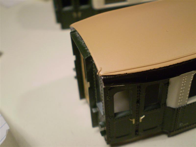

Dit alles bij elkaar betekent dat ik nu de hele dakgoot van alle bakken eraf ga vijlen, want de goot zat er niet op. Dan verlies ik ook de krul bij de koppen:

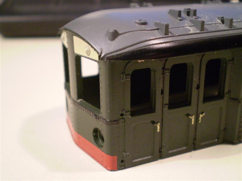

Dan blijft nog de vraag hoe het nu zit bij de pantograven:
De steunen voor de loopplank om de pantograven heen lopen precies tot aan de dakgoot. Foto op pagina 51 bovenaan vsts laat zien dat de steunen precies tot aan de rand lopen. Maar daar zie je ook meteen het antwoord: Roco maakt de steunen recht, maar ze lopen schuin naar beneden of eigenlijk met een sierlijke boog. Als ik die boog eraan maak, dan loopt het weer keurig tot het randje.
Nog een laatste ontdekking (of voer voor verdere discussie  ;D ): de kleur van het randje. Peter en ik hebben deze maar zwart gemaakt, maar Arjen heeft ze groen. Ook MK modelbouw beveelt groen aan voor de omC, die in het verleden als kit is geleverd.
Het antwoord hierop denk ik te vinden op pagina 56 vsts.
Daar staat de mABD 9001 waaruit ik de conclusie trek dat de rand groen moet zijn. Maar..... met een zwarte klinknagelband aan de onderkant. Dat is vooral goed te zien bij de kop en boven de bagagedeuren. Op dezelfde foto (is ook te zien op veel andere foto's kun je zien dat het gele daklinnen over de kop is gespannen en dat er vervolgens een zwart randje onder zit.
Tot zover mijn relaas. Mijn randen worden groen, tot de onderste rand van de Roco modellen. Daar komt op de overgang tussen wand en dak nog een zwarte bies bij. De regengoot ga ik eraf vijlen/schuren en de steunen voor de loopplanken krijgen een andere vorm. Daar gaat het project toch weer langer duren dan ik dacht  :(

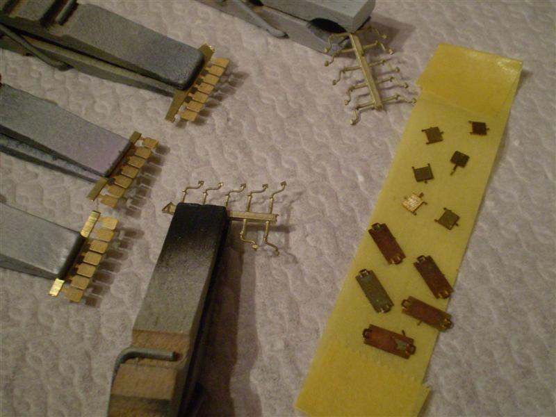

Allerlei messing lekkers voor op de blokkendoos bakken, klaar voor de primer
Verder vanavond maar eens lekker schuren aan de daken.
Ivo

Ik denk dat je dat zelf toch wel kunt zien? Ik heb mijn voorraad messing items over van andere kits geplunderd. En 2 gietboompjes van Weinert
Wat je dus ziet zijn klasseborden, sluitseinijzers, koersborden, in - uit bordjes en een sluitsein.
Nog onvoldoende in - uit bordjes (ik mis er volgens mij 15) en een sluitseinbord te weinig (heb ik wel, maar staat niet op het plaatje).
