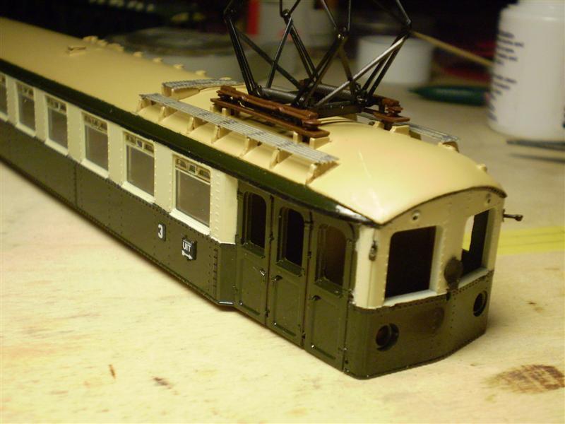

Karst, voor de strips in messing, nieuwzilver en fosforbrons ga naar de website van Bavaria Modellbahnen, klik door naar ätzteile Sortiment en zoek onder Blechstreifen en verbaas je over de keuze. De kosten vallen ook wel mee.

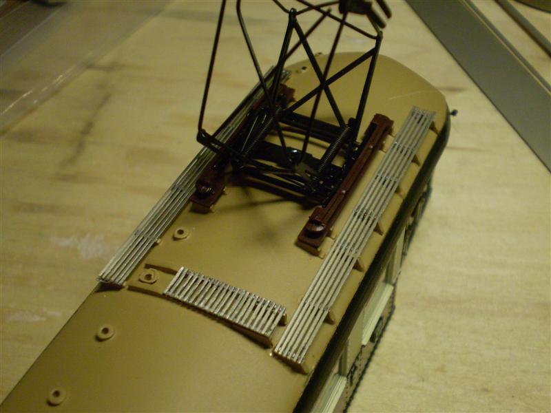

Goed met deze strips moest ik nog een vlonder maken. Hetzelfde principe, maar dan met korte nieuwzilveren strips en 2 lange fosforbronzen strips:
Nu nog hetzelfde kunstje een keer doen voor de mBD en dan kunnen ze in de soda.
Ivo
P.S., Ook de ketting die door Bavaria wordt verkocht onder de noemer messing onderdelen is de moeite waard. Wat te denken van de verbinding van de draaistellen van de meeste stalen rijtuigen met de bak? Weer een detail geregeld.
« Laatst bewerkt op: 24 April 2010, 21:59:02 door Ivo tB »

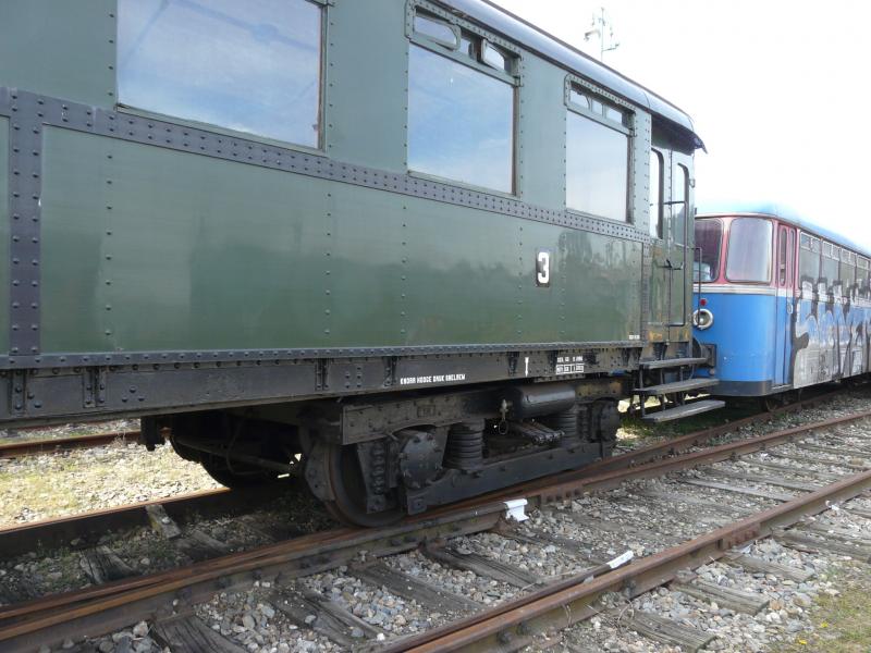

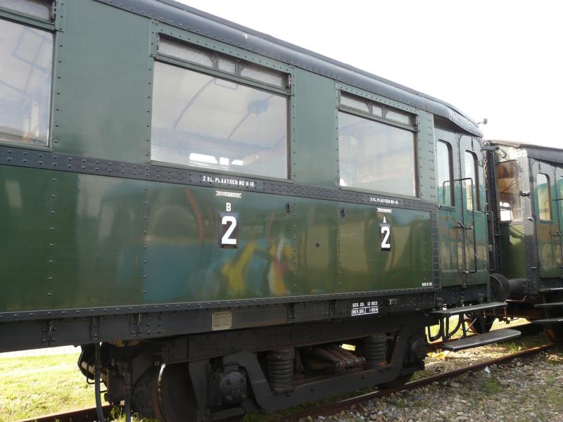

Hoi Ivo,
Je model ziet er wel heel mooi uit, ik durf bijna niet meer aan de mijne te beginnen ;)

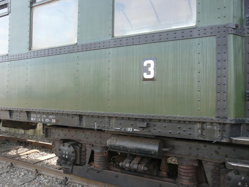

Ik ben eens rond gaan kijken op het blokkendoos materieel te Goes, dankzij de hulp op dit forum is het zoeken naar de plaats weer iets makkelijker gemaakt.
Volgens tekening zouden die platen moeten zitten (als je tegen de zijkant van het rijtuig kijkt) boven het rechter draaistel, iets rechts van de linker as. Misschien helpt dat bij het zoeken :) Ben trouwens wel benieuwd, want de tekening maakte geen onderscheid tussen Beijnes en de anderen. Kennelijk hield niet iedereen zich aan die plek.....
GG
Aec 8508, Werkspoor 1927: geen fabrieksplaat meer te vinden, alle gaten zijn dichtgemaakt.
Bd 7507, (Bec 8509) Beijnes 1923 (de alleroudste blokkendoos)
De fabrieksplaat zit boven de as van het rechterdraaistel
Cec 8524, Görlitz 1927
De fabrieksplaat zit boven de as van het rechterdraaistel, rechts naast de tekst op de stelbalk zijn de vier bouten (klinknagels) nog zichtbaar.
Ps: dit draaistel is door de SGB geplaatst, origineel zaten er zwanenhals draaistellen onder

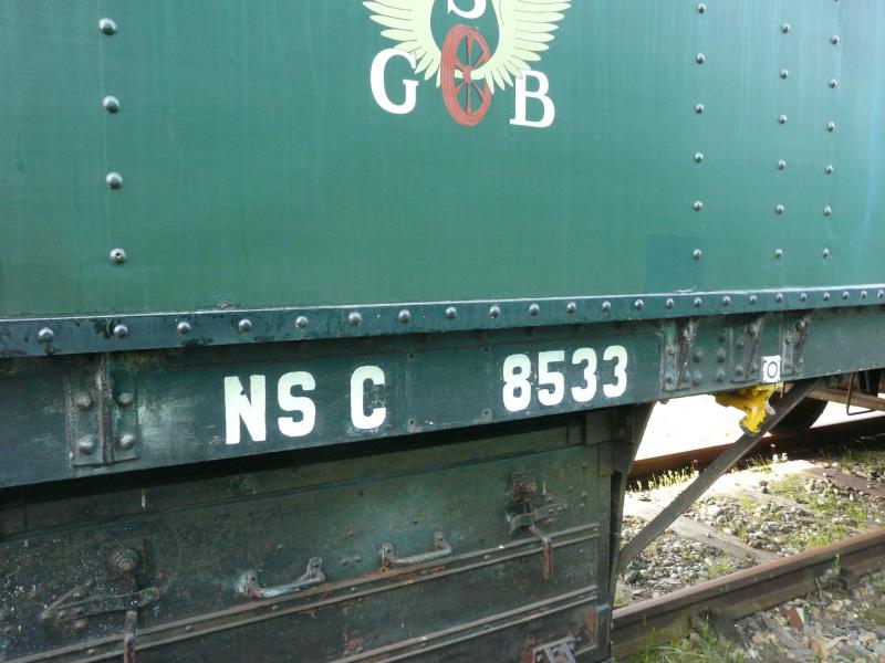

Cec 8533, Beijnes 1928
Hier wijkt de plaats heel erg af, de plaat zit in het midden van de wagen.
recht onder het zesde raam van rechts, naast de wc.
Dit is de andere zijde dan de foto van Sobat, hier zijn de orignele bouten nog zichtbaar tussen NS en het nummer. (vinkje in planning: fabrieksplaat opzoeken en aanbrengen)
Cec 8543, werkspoor 1931
Hier zit de plaat midden onder het derde raam van rechts, hier zijn de gaten nog zichtbaar.
mC 9015, Beijnes 1925
Hier zit de plaat midden onder het vierde raam van rechts,
De gaten van de fabrieksplaat zijn heel slecht zichtbaar, op de foto is het bijna niet te zien.
mCv 9415, Beijnes 1925
mCv 9443, Beijnes 1932
De fabrieksplaat zit boven de as van het rechterdraaistel, tussen de ramen in.
De platen zitten aan de linker en rechterzijde op dezelfde plaats.
De tekening klopt voor het meerendeel van het materieel, maar gezien het materieel te Goes zitten er toch verschillen in plaatsing van de borden. Zelfs bij dezelfde fabriek !
Groeten Arjen

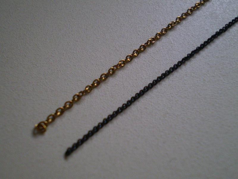

Natuurlijk wel, maar ja zit je naar strips te zoeken en messing onderdelen en vliegt er ineens een ketting over het beeldscherm. Dus als proef maar een stukje meebesteld.
Kijk zelf maar:
Linksboven zie je de Aeronaut 0,3mm ankerketting en rechtsonder de chemisch gezwartte versie van Bavaria.
Ivo

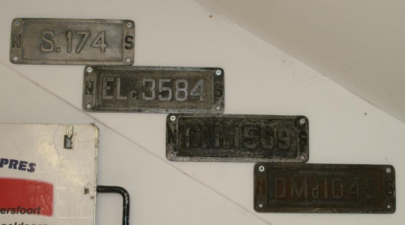

Enkele voorbeelden van draaistelnummerplaatjes.
SK

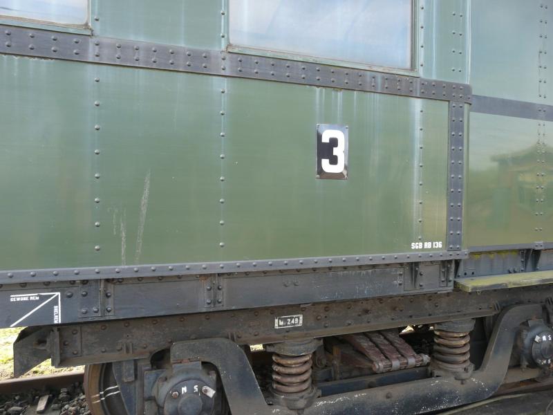

Hoi Ivo,
zoals gevraagd  :)

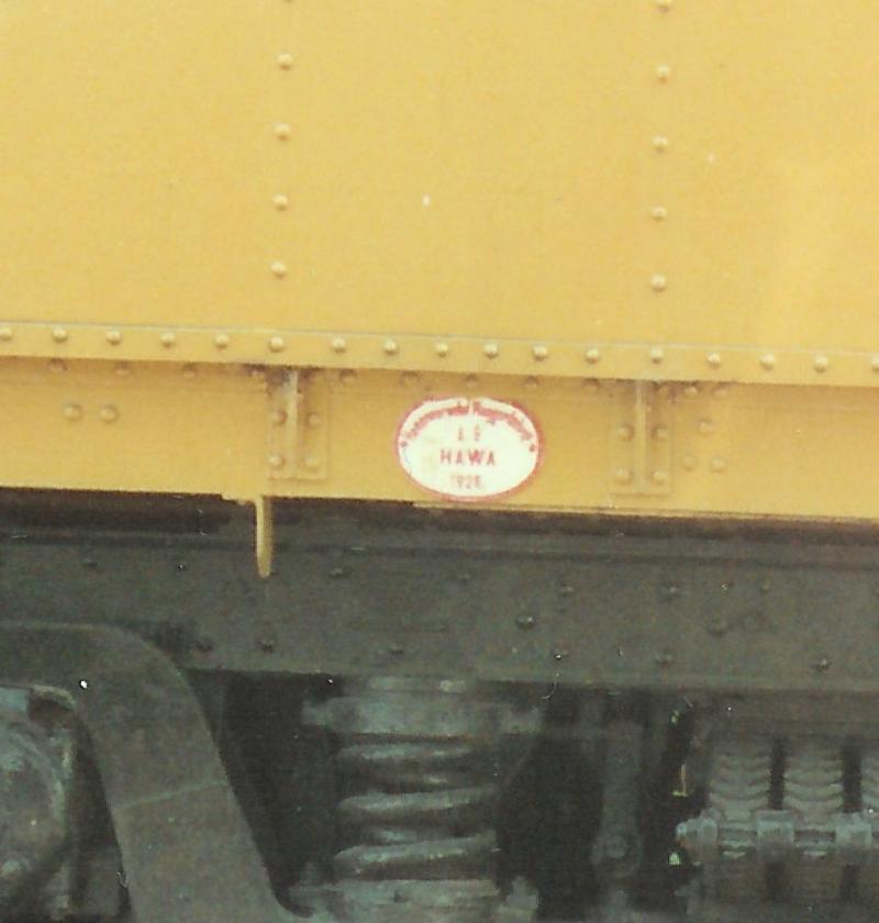

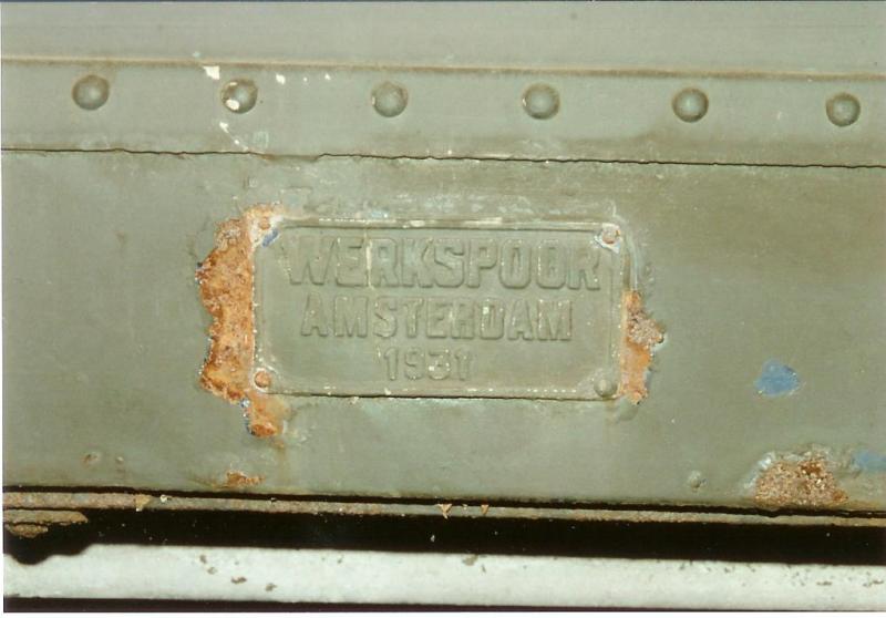

Van Görlitz heb ik geen voorbeeld, maar hier nog foto's van Hawa en Werkspoor.
Als iemand een plaat heeft van Görlitz om af te gieten hou ik mij aanbevolen
Fabrieksplaat Hawa op de mDw 169309 ex mC 9037.
(uitsnede van foto)
Fabrieksplaat Werkspoor op de Cec 8553, nu Cecr van het NSM
