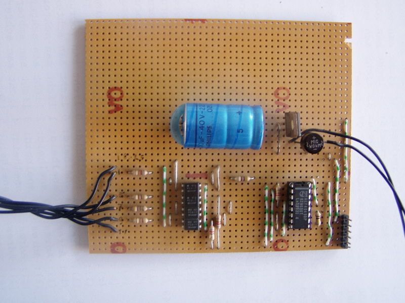

@Wim: prima idee van die voeding want ik zat ook al te denken aan die pc voeding.
Artman, zo werkt het bij mij al jaren.
http://i5.photobucket.com/albums/y200/xammax/P1010023.jpg
Mvg
Wim.

Johan,
Heb je ook al aandacht besteed aan de rood omcirkelde punten??
http://i5.photobucket.com/albums/y200/xammax/bestukachtergv9-1.jpg
Mvg
Wim.
