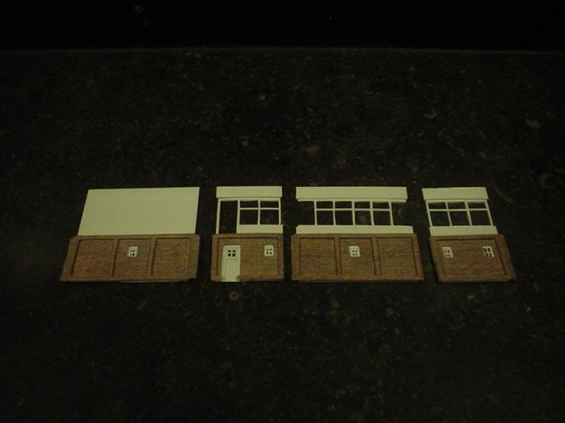

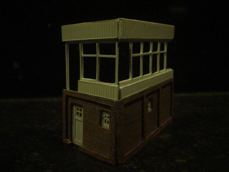

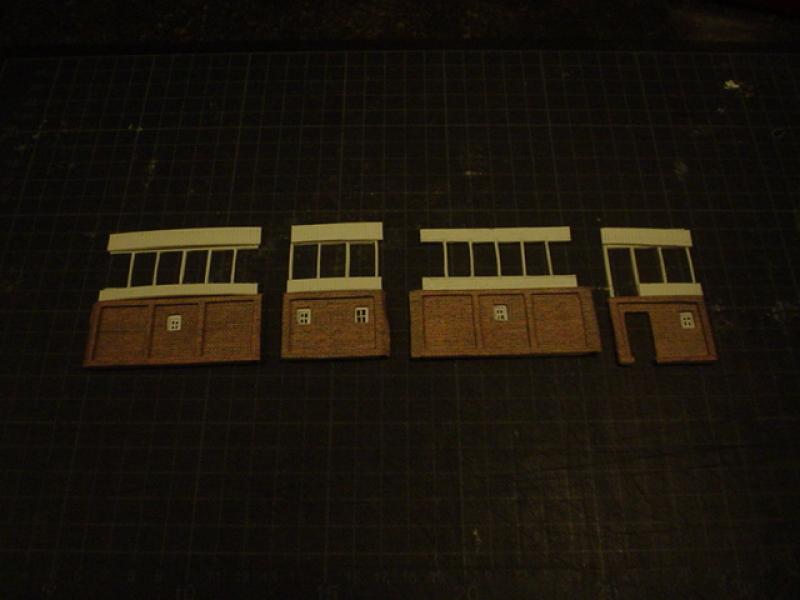

Toch nog even een tweetal foto's. Vandaag ben ik nog een uurtje bezig geweest met het cursusprojekt, en het begint zowaar ergens op te lijken.
(klik)
De vier muurtjes zijn allen "gemetseld", en van vensters voorzien. Wat nog moet zijn de ramen (van blisterverpakking), de schrootjes die nu nog los liggen, en dwarsliggers in de kozijnen boven.
Plat, met licht van boven, ziet het er niet echt geweldig uit, maar dat verandert als je het rechtop ziet:
(klik)
Snel even tegen elkaar geleund voor de foto.
Close-ups als deze, zeker als je ook nog eens klikt, zijn vernietigende kritiek voor al het werk dat je er in gestoken hebt; je ziet plotseling allerlei missertjes die je niet eerder opgevallen zijn. Als het op tafel staat ziet het er heel overtuigend uit!
groet,
Antoontje.

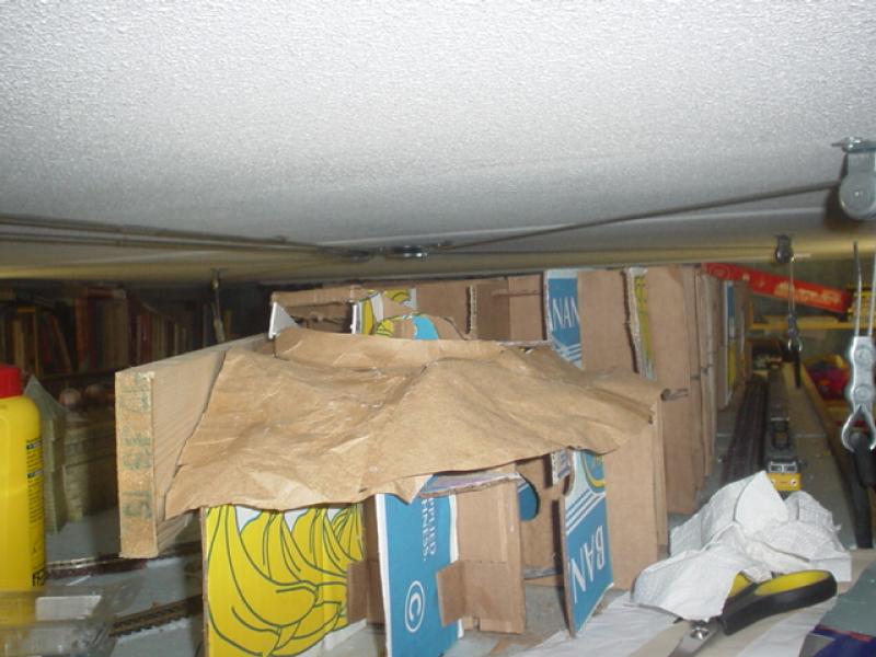

Verder heb ik nog eens heel diep nagedacht over mijn heuvelland. Door de glijbaan op de manier en hellingshoek te plaatsen die ik nu heb, zit ik in de hoek van de bovenkant met een probleem: erg weinig ruimte voor bomen op de graft die de ingang moet verbergen. Omdat mijn baan naar het plafond getakeld wordt zit ik met een maximale hoogte. Die was 25 centimeter, en de glijbaan heeft ongeveer het maximale daarvan gebruikt. Dom dom dom.
Ik heb de baan eens opgetakeld met een extra vijf centimeter tussenruimte, en dat ziet er zo uit:
(klik)
Dat is wel ongeveer genoeg voor wat kleine boompjes, maar het geheel hangt nu dus vijf centimeter lager dan bedoeld, laagste punt dertig cm onder plafond. Nog steeds ruim voldoende om onderdoor te lopen, maar ik heb vanavond gemerkt dat ik onbewust met gebogen hoofd liep. Dat kan niet de bedoeling zijn van takelen. Gaat dit wennen zodat ik later alsnog gewoon eronderdoor loop? Dat moet ik dus eens een tijdje uitproberen voordat ik verder ga.
Het zal geen rem zetten op de verdere ontwikkelingen--hoogstens in die hoek--, maar het is wel een onverwacht resultaat van eerdere beslissingen.

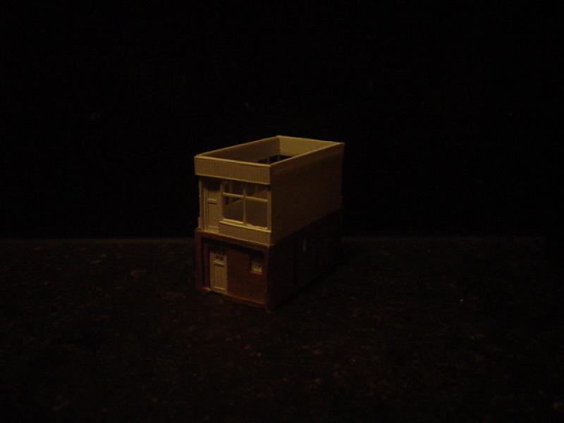

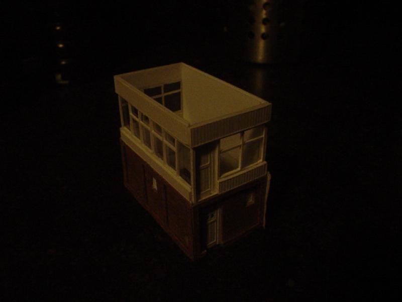

Weer een woensdag voorbij, en weer wat vorderingen gemaakt met het cursusprojekt(*). Afgelopen weekeinde heb ik de vier onderdelen samengevoegd, met als resultaat:
(alle foto's in dit bericht: klik)
(Sorry voor de kwaliteit, ik heb deze en de volgende net in het holst van de nacht bij kunstlicht gemaakt)
Ook het plafond was al klaar, daarover zometeen meer.

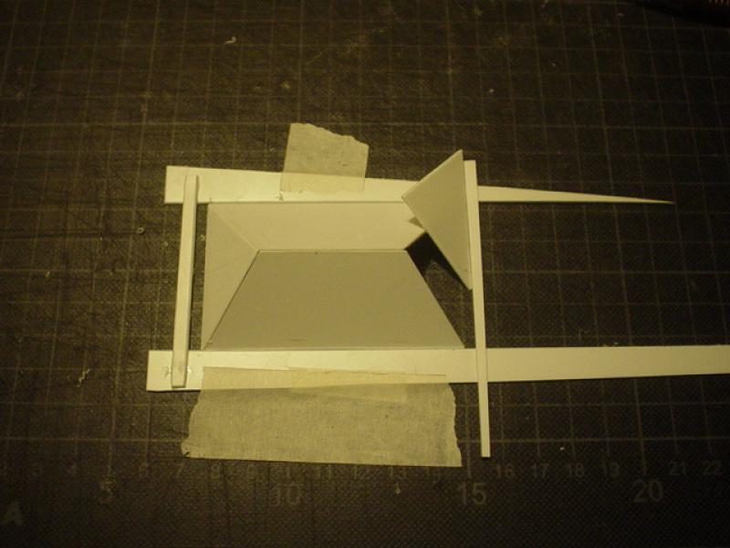

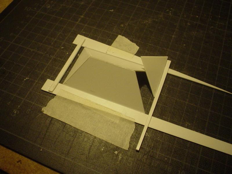

Vanavond, knutselavond, ben ik bezig geweest met het dak snijden en assembleren. Dat was nog geen sinecure, want de tekening gaf wel hoogte en breedte, maar omdat het schuin naar achter loopt op een platte tekening geen diagonaallengte. Met veel pythagorassen heb ik wat berekend, dat uiteindelijk toch verkeerd bleek te zijn maar soit, het kwam erg in de richting dus laat maar zo...
Na het snijden van de vier dakonderdelen kwam het probleem van het in 3D netjes aan elkaar lijmen. Liefst in de juiste hoek natuurlijk, en liefst met een spitse nok (in plaats van twee mm breed).
Daar hebben we het volgende op gevonden. De kantjes werden op 45 graden afgeslepen met een mes, nok zowel als verticalen. Vervolgens werden wat restjes styreen uit de koffer opgedoken en verlijmd om de juiste breedte te kadreren zodat de lange zijdes tegen elkaar konden leunen zonder uit elkaar te zakken.
Voorzichtig lijm ertussen laten glijden en dan zachtjes aandrukken.
Uiteindelijk ben ik met dit precisiewerk, en het rekenen vooraf, een uurtje of twee bezig geweest. Dus bleef er nog maar een klein streepje tijd over voor dakbedekking, maar ik wilde toch even snel een idee krijgen. Snel wat zwart schuurpapier gesneden op anderhalve cm, en twee strookjes met plakband voor het idee bevestigd.
Deze foto is weer thuis genomen, dus net als de eerste twee wat donkerder helaas.
Maar ik ben tevreden, het wordt steeds mooier en ik krijg er steeds meer plezier in.

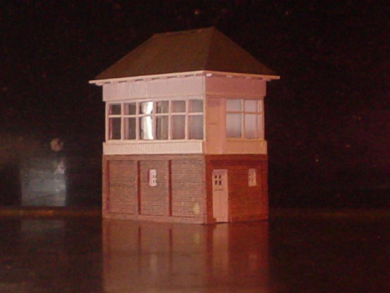

Maar twee avonden, waaronder vanavond, heb ik er toch weer aan kunnen besteden.

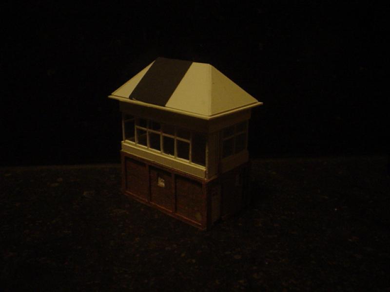

Het dak van het cursusprojektje is inmiddels volledig bekleed. Ook heb ik het plafond voorzien van draagbalken (alleen aan de buitenzijde, van binnen zie je ze toch niet). Verder nog een likje verf, en twee ontbrekende dwarsliggers in de kozijnen geplaatst. Dat kon eerder niet omdat het huisje in elkaar moest staan daarvoor. Zie eerdere foto's; omdat de staanders van de kozijnen 1 mm zijn moest de voorzijde zonder gemaakt worden en de staander "delen" met de zijkanten. Zo is de hoekstaander toch 1 mm in plaats van 2.
Dat alles heeft geresulteerd in het volgende:
(klik)
Sorry, maar een foto, de batterijen bleken op. Vandaar ook wat slechte kwaliteit, ik had geen sju meer om meer/betere foto's te maken. Ik zal van het weekend weer eens wat daglichtfoto's maken.
Je ziet ook een vlek in de muur rechtsonder. Dat komt door een enkel $%&#* sneeuwvlokje dat de laatste knutselavond voor kerst op mijn huisje viel op de terugweg naar huis. Om breuk of beschadiging te voorkomen droeg ik het altijd bovenop de knutseldoos, in plaats van erin tussen de gereedschappen. Nu heb ik een doosje waar huisjes/onderdelen in kunnen, maar te laat voor deze. Ach ja, is dat hoekje al geweatherd. "Da's het hoekje waar de wisselwachter altijd even zijn blaas leegde voordat hij op de fiets naar huis stapte"

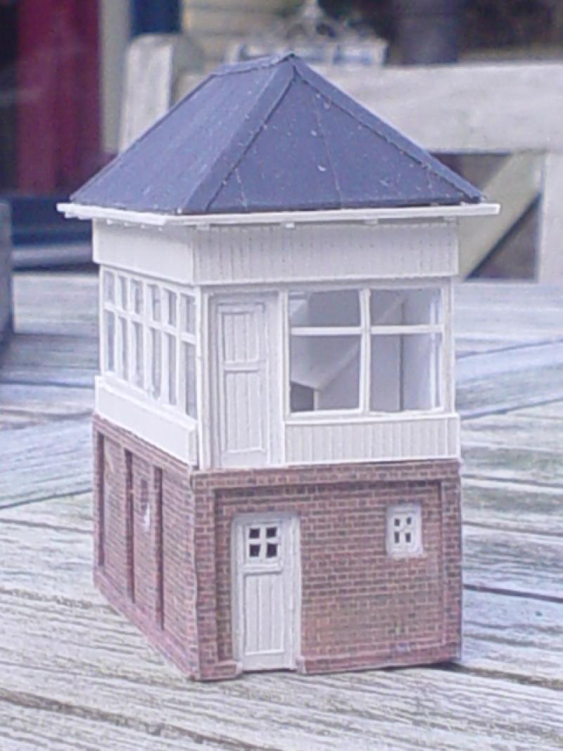

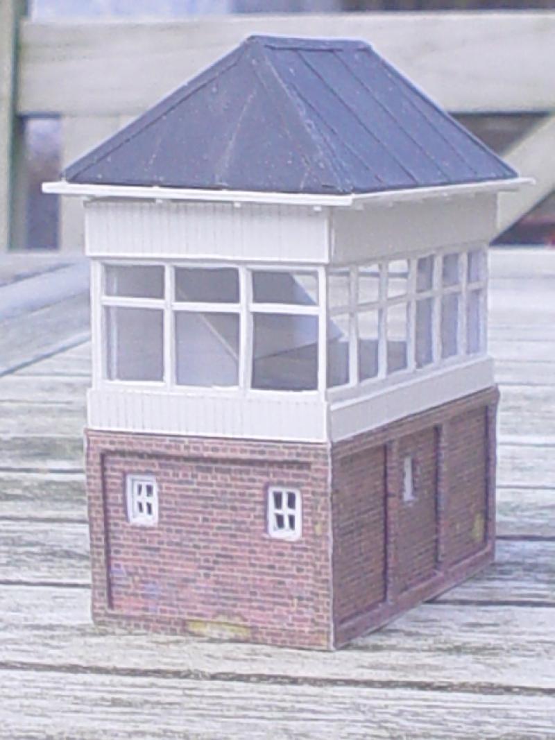

Zoals beloofd: daglichtfoto's.
(klikkerdeklik)
Het dak is vanmorgen tijdens de cursus vastgezet op het plafond. Dak en plafond blijven echter als geheel los van het huisje, zodat ik er later bij kan wil ik ooit licht monteren.
Verder heb ik bij cursist J gespiekt
, die had een bedieningspaneel gemaakt dat er erg leuk uitzag. Een aanzet daartoe zie je inmiddels in de bovenverdieping staan. Ik vind het nog wat hoog, wellicht dat ik het nog wat verlaag. En uiteraard met er een banenplan opkomen, de wisselwachter moet natuurlijk wel een beetje een idee hebben wat hij aan het doen is, wat?
Het bedieninspaneel staat op een nieuw geplaatst vloertje, niet zichtbaar. Ook afgekeken van J. Door staafjes in de hoeken van de onderverdieping te lijmen kan het vloertje rusten op de hoekpunten en hoeft het niet gelijmd te worden. Altijd handig voor later.
