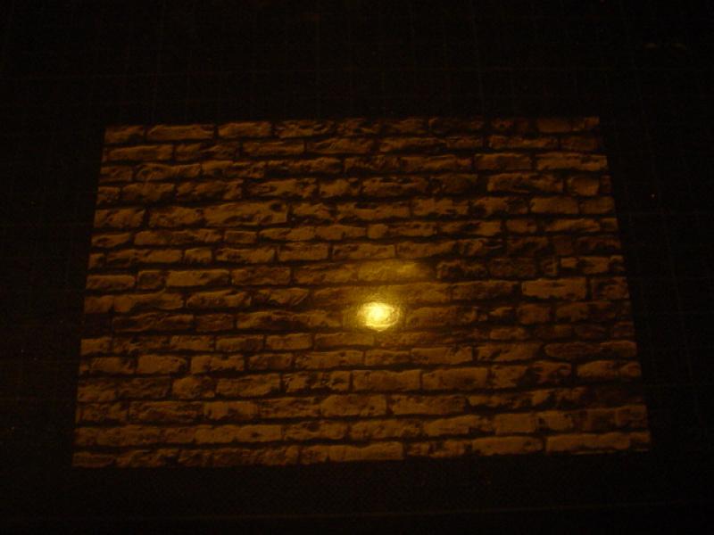

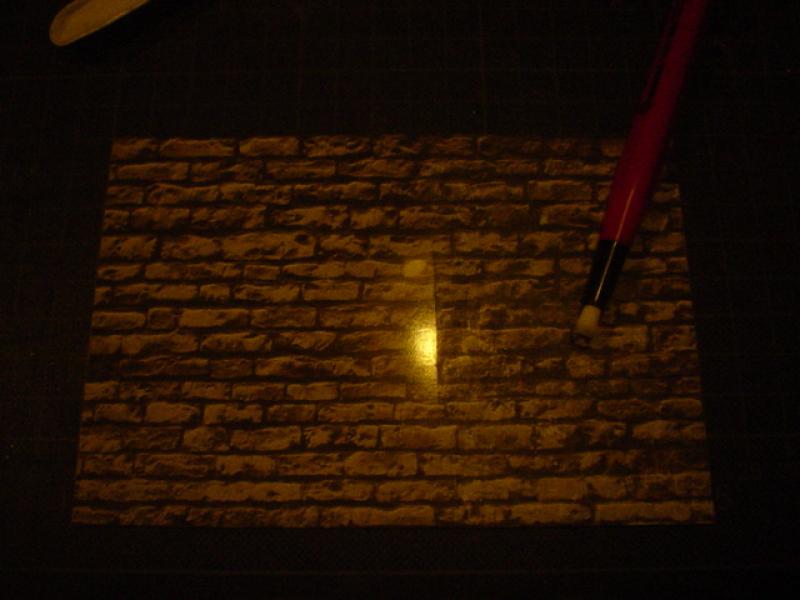

Nou Mathyn, kijk maar eens:
Voor bewerking, foto op glanspapier (klik):
en na bewerking van de rechterhelft:
Ik heb bewust bij kunstlicht en zonder flits gefotografeerd, zodat je het effekt maximaal ziet. De reflektie van het glanspapier is nagenoeg geheel verdwenen.
Een draaiende beweging maken met het glasvezelpotlood werkt het best, bij rechte lijnen krijg je toch nog reflektie, alleen nu in het patroon dat je getrokken hebt. Bij draaiende beweging is dat helemaal weg.

Hoi Mathyn,
In de electronicawinkel. Ze worden gebruikt om soldeerplekken schoon te maken van overtollig zuur.
Maar ik heb nog eens wat verder zitten experimenteren en ben toch wat minder enthousiast. Voor kleine vlakken is het wellicht een heel goed truukje, maar grotere oppervlakken wordt toch wat moeilijker. En verder: omdat je de glanslaag zo goed als verwijdert, ligt de verflaag bloot. Ik veegde even met mijn hand over bovenstaande foto, en meteen had ik een aantal witte vlekken waar de verf was weggewreven.
Ik zal nog wat verder experimenteren, maar denk toch niet dat dit het gaat worden voor muurtjes.
Antoontje.
Ik spoor WEL helemaal!
Berichten: 3940
Re:Antoontje's H0 baan: Bingelland
Reactie #199 Gepost op:
09 January 2011, 20:01:46 »
Blanke lak over spuiten met de airbrush,
je kan zelf bepalen hoe dof je wilt, er zijn verschillende soorten.
Kan je ook transfers opplakken, blanke lak erover, en je kan er over heen zonder te beschadigen.

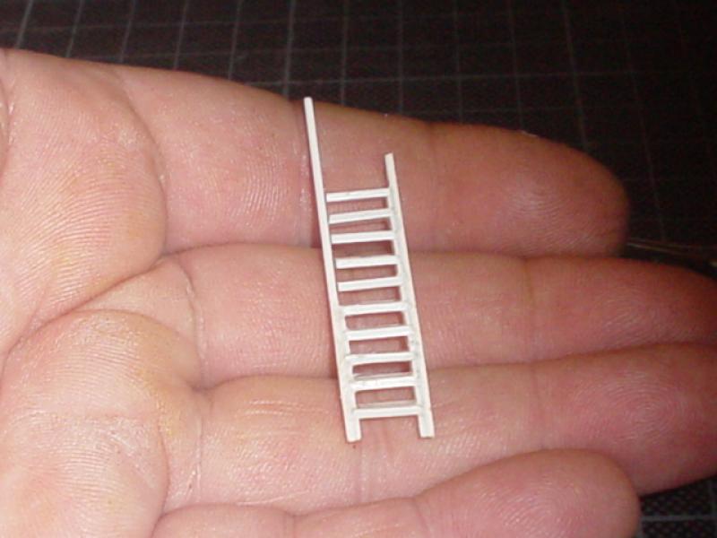

Verder: ziehier het resultaat van ongeveer drie uur werk.
(klik)
Het trapje voor het seinhuisje. Ik ben op driekwart, maar kon het niet meer opbrengen om door te werken.
Gisteren, knutselwoensdag, heb ik een begin gemaakt en vanavond behoorlijke vordering gemaakt.
De werkwijze:
Hoe precies je ook snijdt, op deze schaal zal het nooit lukken om exact rechte hoeken te snijden. Als je dan treden aan de trap gaat lijmen zal het altijd schots en scheef uitvallen. Gezien bij een collega-cursist, dus dat moest ik zien te voorkomen.
Met hulp van vriend JK hebben we het volgende bedacht: een staander van 1mm dik, met daarop geplakt 0,5mm dik tussenstukjes. Zo was ik zeker van elke keer de juiste (en zelfde) afstand tussen de treden. Dat zie je rechts. Anderhalve millimeter is in 1:87 ongeveer 12cm, een goede maat voor een staander van een trap dunkt me.
Vervolgens nogmaals een staander snijden en daarop tree voor tree opnieuw tussenstukjes plakken om de juiste spatiering te krijgen. Zelfde probleem: hoe exact je ook probeert te snijden, je zult nooit dezelfde ruimte maken als dat je aan de overzijde hebt. Dus moet het tree voor tree, en tussenstukje voor tussenstukje, geprobeerd en bijgesneden worden om de treetjes horizontaal te krijgen. Gemiddeld drie pogingen per tree voordat ik tevreden was. Zucht.
Zo ben ik aan de linkerzijde tot halverwege gekomen vanavond.
Ben ik te veeleisend en te perfectionistisch? Wellicht. Maar straks heb ik wel een rechte trap!
Antoontje.

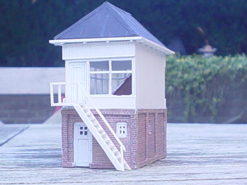

Klaar! Voor nu even dan toch.
Gisteren is de laatste bijeenkomst geweest van de cursus, en gisteravond heb ik de laatste hand gelegd aan het seinhuisje. Kijk:
(alle foto's: klik)
Wat nog mist zijn:
- dakgoten en regenpijpen
- sporenplan op het bedieningspaneel
- weatheren
Maar voorlopig wil ik even de gedachten op iets nieuws, of iets ouds. Na acht weken modelbouw heb ik even, op zijn limburgs gezegd, "de tuut vol" ervan. Even wat anders, er is nog genoeg te doen!

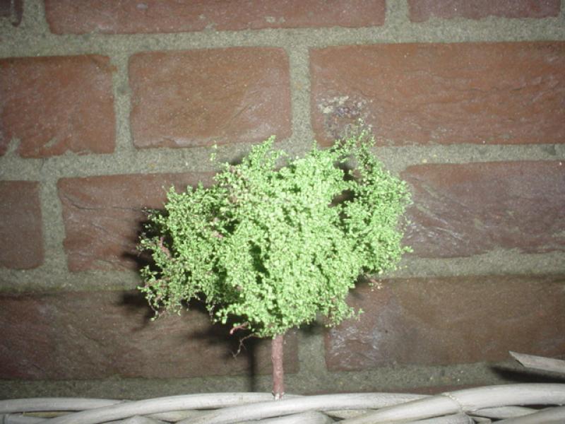

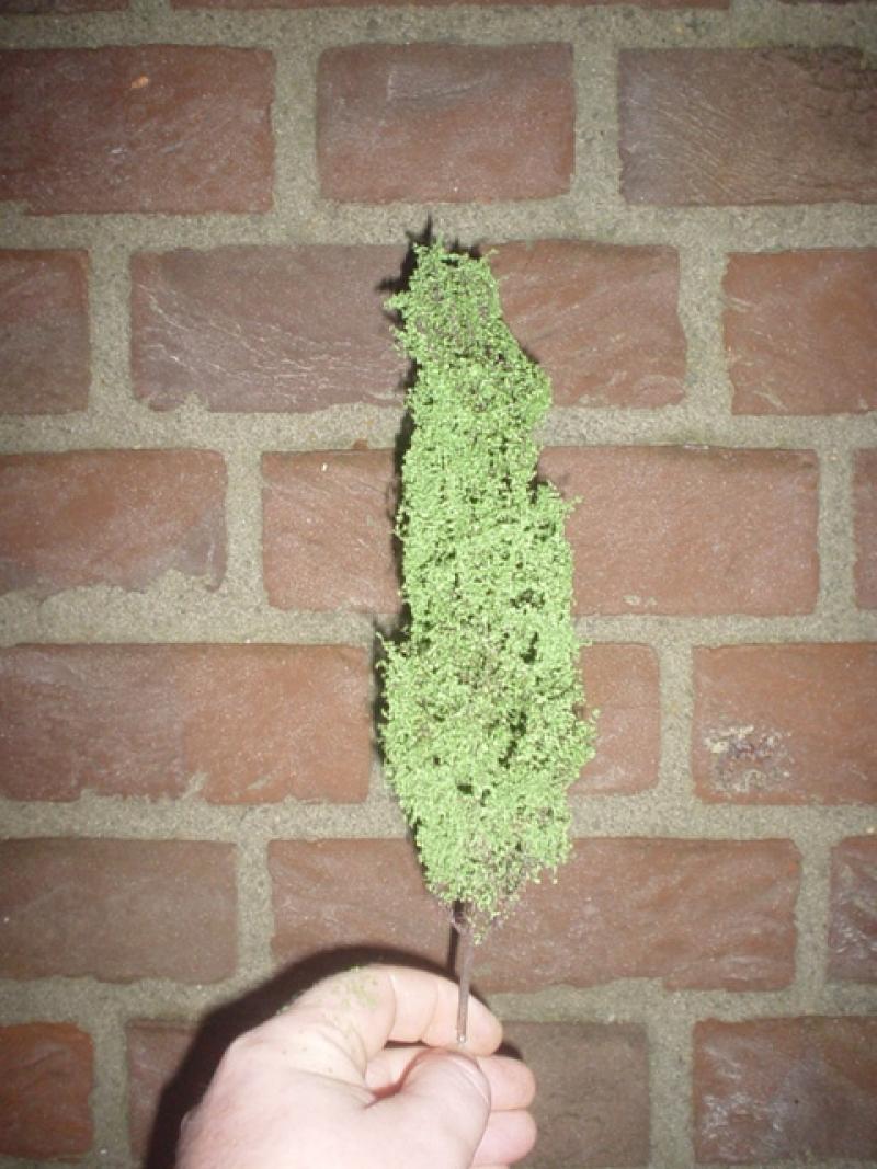

Zoals boompjes en struikjes. Grove Den heeft zoveel moeite gedaan om mij van alles bij te brengen, maar door de gebeurtenissen in november en daarna de cursus is dat helemaal op de achtergrond geraakt. Maar, Jos, als je nog meeleest, vandaag heb ik eindelijk eens tijd genomen om verder te gaan met mijn populier (zie ook mijn bericht op blz 10). Dus:
en een fantasieboom, mijn eerste probeersel, is ook klaar:
Ik ben wat te scheutig geweest met loof, en bovendien heb ik Noch loof gebruikt in plaats van WS turf. Maar ook hier geldt dat het voor een eerste keer niet slecht is. Kan beter, wordt aan gewerkt.

hallo Antoontje!
Jazekers! En inderdaad ,zoals je zelf al terecht opmerkte, helemaal niet slecht(= best wel goed!!!) voor een eerste keer!!
trouwens: Met de blaadjes van NOCH gaat het net zo goed hoor!= Kwestie wat voor soort bladeren/boom en van smaak (en misschien ook wat meer lijm
Jos
