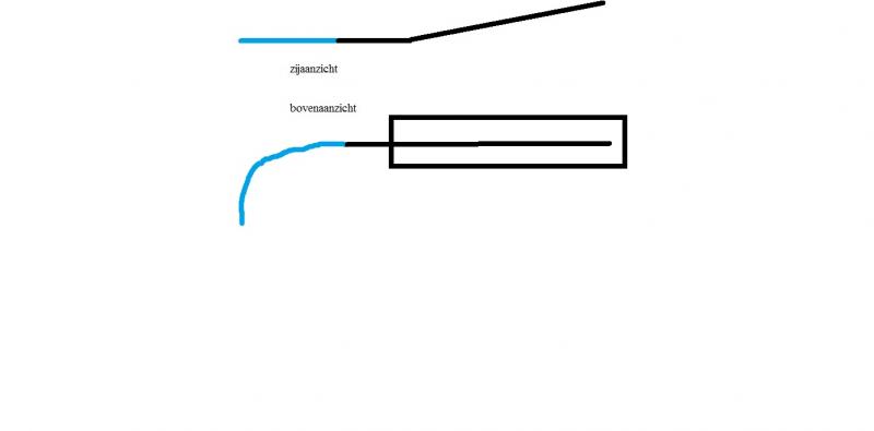

jaja 15 jaartjes,
jong hea
maar ehm het is best een scherpe bocht die je hebt liggen. is het misschien een idee om hem
wat minder scherp te maken, dan is het ook moeilijker om in het magneetveld te blijven. als je de glijbaan
iets meer naar buiten doet kan hij meer rechtdoor, en stukje op de grond rechtdoor, en dan de bocht.
misschien help dat.
ter verduidelijking:

Hoi Mathyn,
Bedankt voor het meedenken, maar een langere weg zal niet de oplossing zijn ben ik bang.
Zodra het autootje "het spoor bijster" is, stuurt het hard naar links of rechts. Als je het op tafel zet, zonder spoor, zal het ook nooit van tafel rijden maar altijd in rondjes.
Mijn probleem is dat ik de glijbaan als onderdeel van het heuvelland omhoog klap, terwijl het stukje bij het poortje vast op tafel ligt. Bij terugklappen kan er het volgende gebeuren:
Glijbaan: Tafel:
of:
Daarom is het idee van de fuik de enige oplossing ben ik bang:
dan wel
dan wel
Ik heb het vanavond droog zitten testen, ook als de glijbaan aanschuift in het midden van twee sporen wordt het autootje "gevangen" en terug op het spoor gezet.
Ik creeer een fuik van een a anderhalve centimeter, dat is een marge die behoorlijk ruim is maar dat is alleen maar goed. De speling bleek zich in de halve centimeter te bevinden, maar dat was blijkbaar voldoende voor het autootje om zijn eigen weg te zoeken. Binnenkort niet meer, dus.

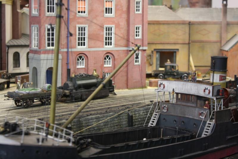

Allereerst Beachley Dock. Prachtig mooie baan van een haventje met industrie. Mocht je het mogen aanschouwen: zorg dat je op tijd bent. Vlak
voor
de schoorstenen beginnen te roken dus. Prachtig schouwspel, maar zeker binnen sta je na een minuutje of zo wel even te kuchen
Aan de tongval van de operators te beoordelen een Brabants stel, maar ik kan me vergissen. Wel erg vriendelijke mensen, die voor de foto ongevraagd wat spoor stilzetten en enthousiast over hun baan kunnen vertellen.
(alle foto's die volgen zijn te klikken voor vergroting)
De rook van de schoorsteen is jammer genoeg niet erg duidelijk, maar neem van me aan dat het een stevige pijp was die daar werd gerookt.

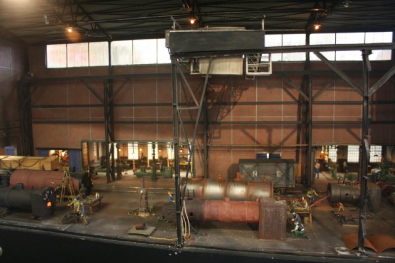

Aan de achterzijde wordt je een blik gegund in de grote loods die te vinden is links van de foto boven:
Erg mooi uitgelicht, en de stoommachine in de ruimte linksachter "werkt".

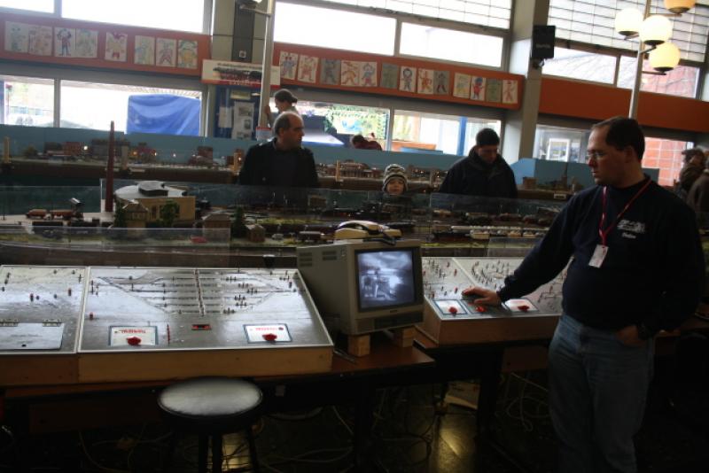

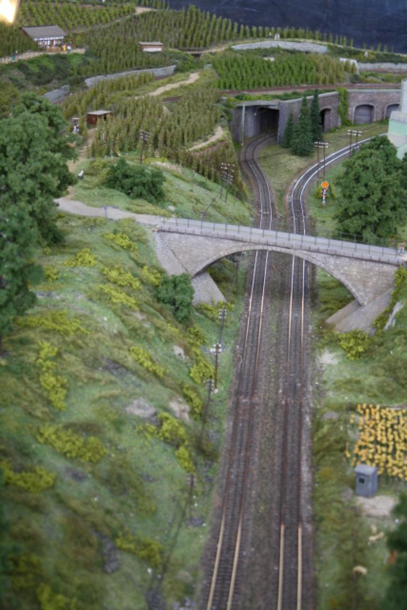

Maar mijn absolute favoriet van vandaag, en zeker in mijn top-drie algemeen, is de baan van Erkrath (zie link hierboven).
De main operator achter het schakelstation. Mijn eerste reactie:
De monitor toont beelden van het schaduwstation, te vinden onder het hoofd/kopstation achter deze meneer.
Dit station dus:
Hieronder dus een schaduwstation.

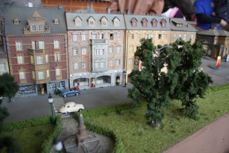

Enkele plaatjes scenery:

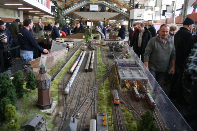

Het doorgaand station halverwege.
Na de eerste bocht vanuit het kopstation. Die boomgaard!!

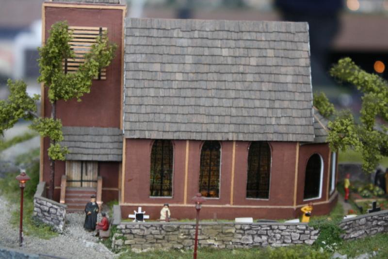

Kerkje, weet niet meer zeker in welke bocht. Maar wat opviel is dat de ramen doorschijnend glas-in-lood zijn. Aan de perspectivische vertekening te zien een foto van werkelijke ramen, gedrukt op sheets. Jammer, met wat photoshoppen had men dat recht kunnen trekken, maar desalniettemin: indrukwekkend.

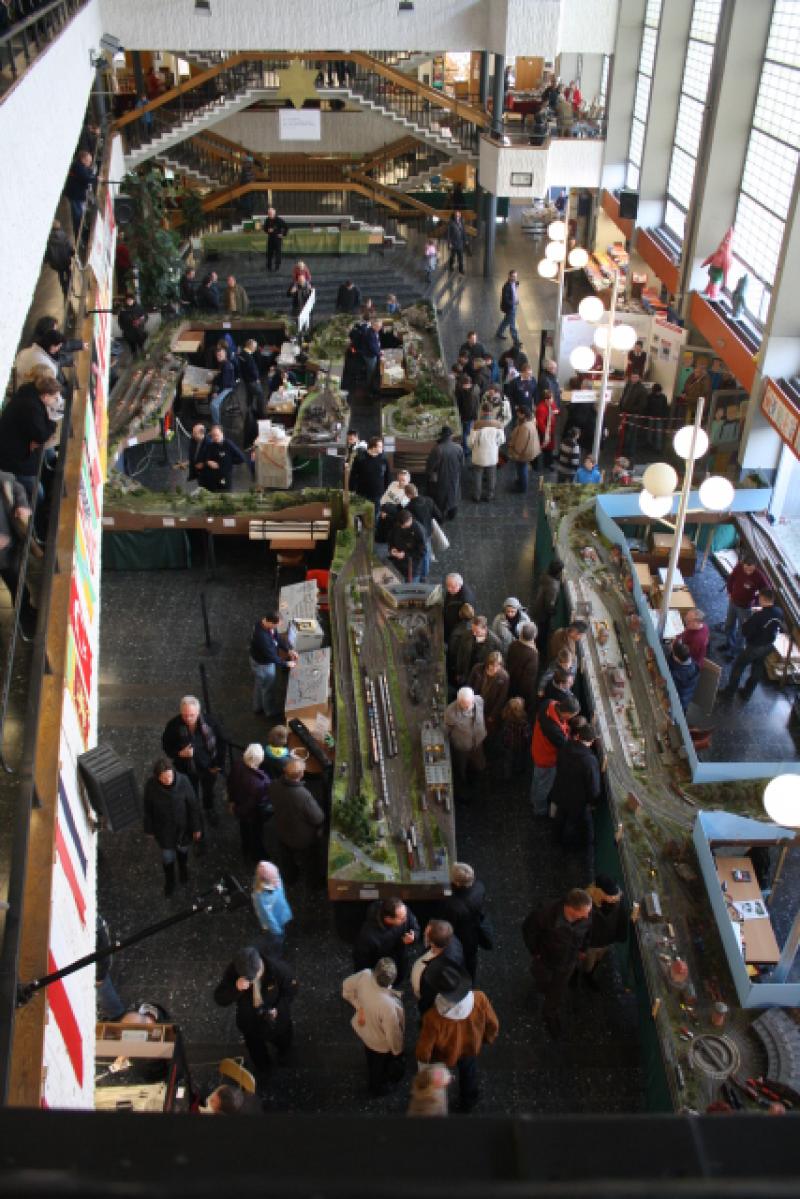

Tenslotte nog een foto genomen vanaf de tweede verdieping:
Het gespiegelde vraagteken links dus. Maar liefst negen bij achttien meter! Volgens het baanplan op hun site hoort er linksonder ook nog een vrijstaande Kirmes (kermis) bij, maar die was er in Gangelt niet bij.
Deze baan was gewoon helemaal Af! Hoofdletter A, uitroepteken.
Rechts is overigens de baan van MVZL Beek/Sittard te zien, maar die hadden we twee weken eerder al kunnen bewonderen.

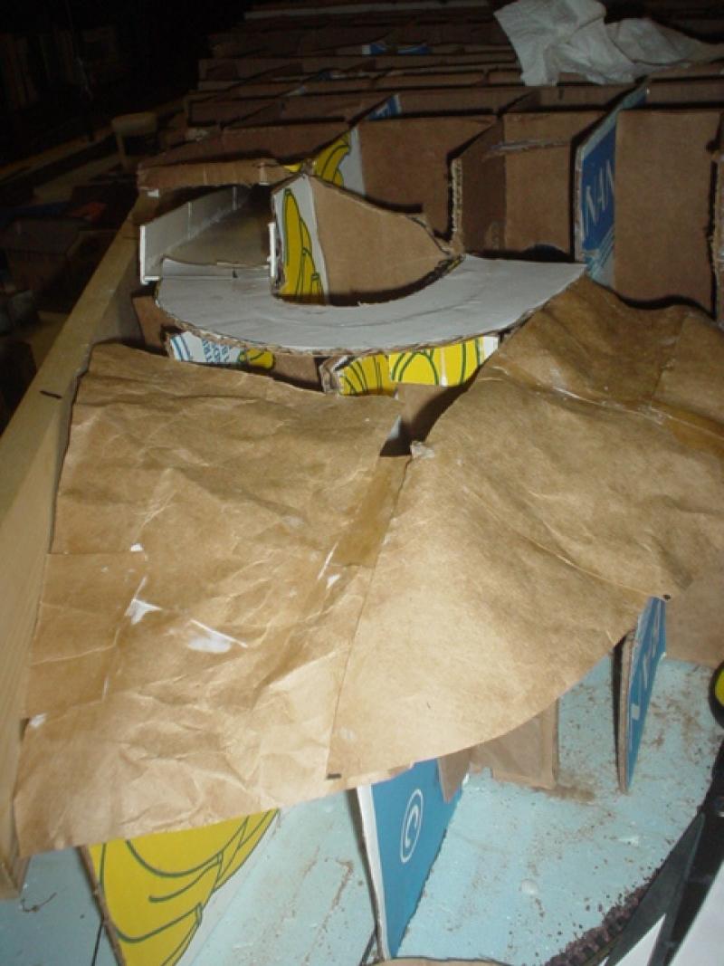

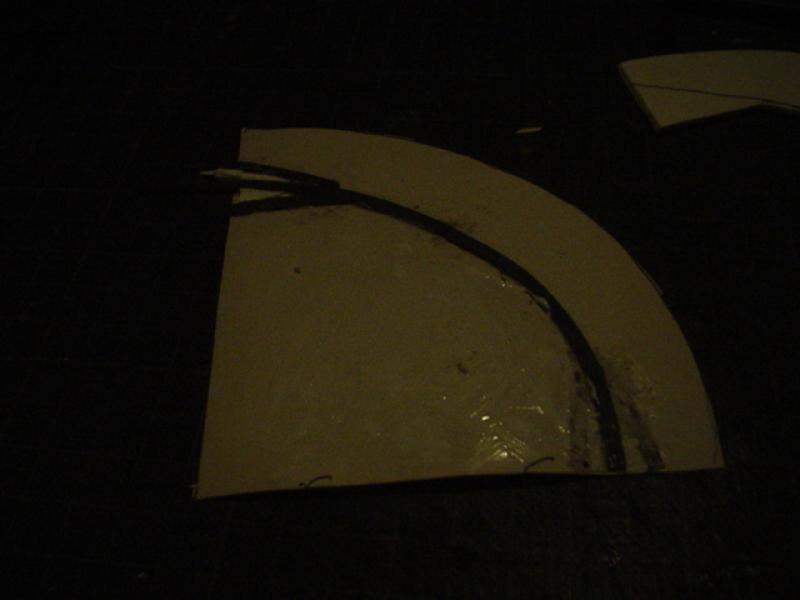

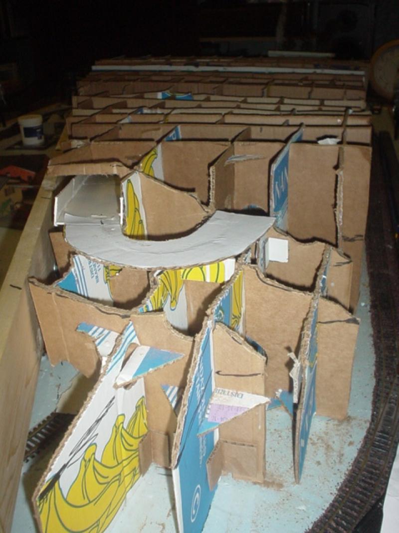

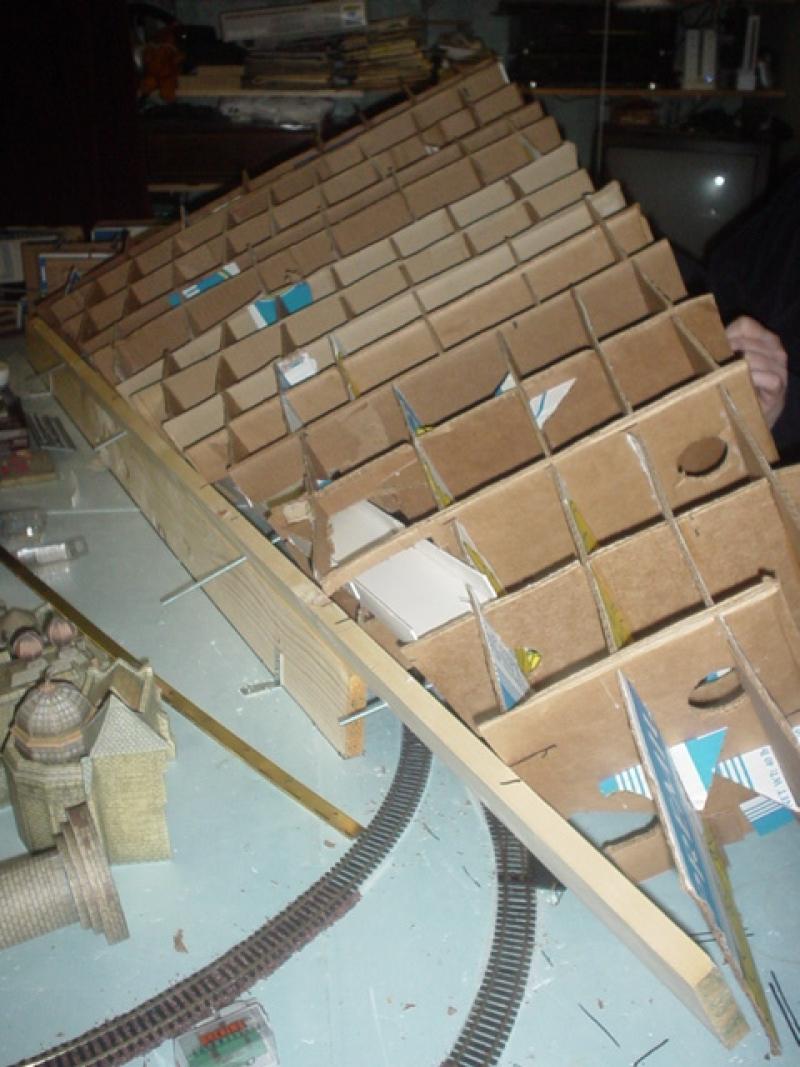

Een nieuwe update over mijn kartonnen heuvellandschap.
Ten eerste: het fuikje is klaar, en getest, en getest, en getest, en getest.
Zoals ik al eerder zei, dit is een plekje onder het heuvellandschap waar ik moeilijk bij ga komen, dus dat moet werken. Vandaar dat ik het autootje heel vaak heb laten rijden, en zelfs met foutmarges die in het echt nooit voor gaan komen komt het helemaal goed.
Dit is wat k gedaan heb:
(alle foto's in dit bericht zijn te klikken)
Het magneetspoor voor het FCS Ford Transitje werd onder een stuk papier geplakt. Zoals je ziet had ik het eerst verkeerd om geplakt
. Tussen en om het spoor heb ik karton geplakt, zodat er geen hobbel ontstaat. Dat werd onder aan de glijbaan geplakt.

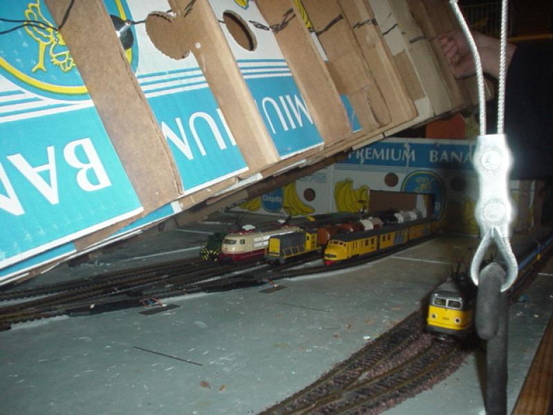

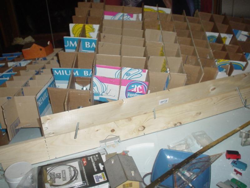

Nu we die horde genomen hebben kunnen we eindelijk verder het heuvellandschap. Ik had al eerder verteld dat ik een kantelmechanisme ga maken om beter bij het schaduwstation onder het heuvellandschap te komen. Ook dat is nu bijna klaar:
@moderator: dit plaatje is twee keer geupload, ik was vergeten het origineel te kantelen naar portrait. De eerste versie mag verwijderd worden, en deze opmerking daarna ook. Bedankt.
Her scharnier kun je op de eerste foto nog zien liggen, dat is het enige dat nog moet gebeuren maar daar wil nog heel even mee wachten tot ook hiermee wat testrondjes gereden zijn.
Je ziet op de eerste foto ook de glijbaan, die in het heuvellandschap gefixeerd is en dus mee omhoog kantelt. Dat moet goed aansluiten op de rest van het FCS spoor, vandaar het fuikje.
Op de derde foto zie je midden-onder het "poortje" in de plank waardoor het Fordje in het andere landschap naar binnen rijdt.
De middelste foto toont mijn schaduwstation. Zoals je ziet is dat nu heel goed te bereiken met dit kantelmechanisme. Op de voorgrond een haak waaraan mijn baan naar het plafond getakeld wordt.

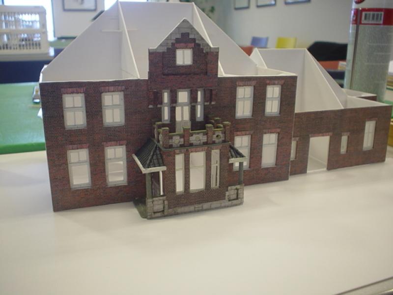

Tot slot nog een laatste foto, genomen tijdens de cursus modelbouw (zie eerdere berichten).
Bert is zelf bezig met station Heerlen. Uiteindelijk wordt dit anderhalve meter breed!

huh oo wacht!
ik dacht zeg maar dat dat station op die foto het bouwsel was van die man!
maar die is van jou
haha kleine verwarring. daarom was ik nieuwsgierig naar wat jij hebt gedaan.
nogmaals hij ziet er erg mooi uit hoor!

Hoi Mathyn,
Aha, dan kan ik de spraakverwarring kompleet maken: het is inderdaad een bouwsel van "die man".
Geloof me, van het ge
pruts
van mij word je niet blij. Ik ben drie keer opnieuw moeten beginnen en heb nog steeds alleen wat stukjes styreen ten bewijs dat ik iets heb uitgevoerd.
Bert gaf aan het eind van cursusdag twee, afgelopen zaterdag dus, toe dat hij misschien een te complex gebouwtje had gekozen als voorbeeld voor cursisten, maar dat ben ik niet met hem eens. Een cursus is bedoeld om fouten te maken--en er hopelijk iets van te leren--dus ik ben allang blij dat ik met dit projekt drie keer ben moeten beginnen
in
de cursus, in plaats van met een eigen projekt
na
de cursus. Dan liever een complexer gebouwtje waarbij fouten gegarandeerd zijn dan een gemakkelijk projekt waar je minder van leert.

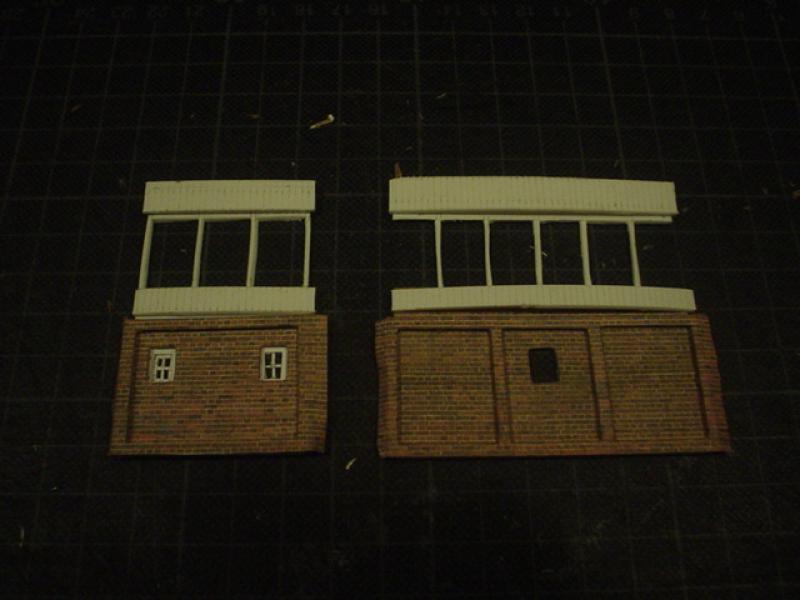

Zoals beloofd een foto van mijn vorderingen bij de cursus Modelbouw. Het begint ergens op te lijken! Kijk maar (alle foto's in dit bericht: klik):
De voorkant en een zijkant zijn "gemetseld" en de zijkant zelfs al van kozijnen voorzien. De "schrootjes" moeten nog geplakt worden. Maar voor een eerste keer helemaal niet slecht, al zeg ik het zelf.
Het linkerraam is zoals het hoort, bij het rechter was ik bij het snijden het kozijn vergeten. Ach ja, zoals ik al eerder ergens gezegd heb: adopt, adapt and improve. Het is een cursus, dus het is min of meer de bedoeling dat je vergissingen maakt om ervan te leren, nietwaar? Bij deze
Vandaag heeft Bert onder andere getoond hoe regenpijpen gemaakt kunnen worden, en dakpannen, en nokken. Erg mooi allemaal. Van daaruit op een zijspoor belandend toonde hij ook nog hoe dezelfde techniek gebruikt kan worden om seinpalen te maken. Hij liet voorbeelden van eigen hand zien: prachtig, prachtig, niet van echt te onderscheiden! Ik was zo onder de indruk dat ik helemaal vergeten ben foto's te maken. Hopelijk volgende week.

Vandaag ben ik eindelijk begonnen aan Heuvelland. In de spitse hoek, bij de top van de "glijbaan", heb ik een bocht gemaakt voor het FCS Fordje, en gelijk het omringende landschap gesneden:
Een uurtje later was het frame bedekt met bananenpapier:
Links en rechts van de weg komen graften, en dan later veel bebossing om te verhullen dat het autootje daar verdwijnt. Langs de steile wanden komen steenplaatjes, even vergeten welk merk maar ik kom er op terug als ze geplakt worden.
Nog veel werk te doen (weg asfalteren, Hydrofibre, bebossing, en dat alleen al in dit hoekje) maar de teerling is geworpen!

mooie muurtjes antoontje
ben benieuwd naar het uiteindelijke resultaat, zal wel gaaf worden.
je berg begint ook al zijn vormen aan te nemen, top.
