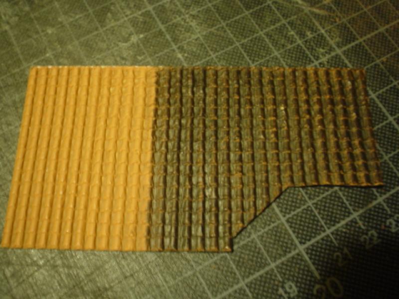

Ik heb eindelijk de dakplaat voor mijn huisje. Kibri heeft erg lang op zich laten wachten, en uiteindelijk zat in dezelfde levering ook iets anders, veel mooiers: 3D dakfolie van Noch. Redelijk dikke (2mm) rubberfolie die zich gemakkelijk laat snijden en buigen. En bovendien zelfklevend, erg handig.
Alleen in rood en beige verkrijgbaar, maar met drybrushen heb ik dat mooi dofzwart gekregen.
(klik)
Links origineel, rechts gezwart.

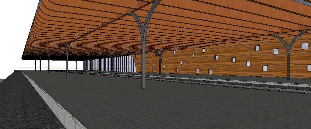

Google SketchUp is een erg mooi en makkelijk programma als je het snapt. Het mooie is ook nog dat het GRATIS is te downloaden. Zelf gebruik ik ook Google SketchUp ik hem met Google SketchUp ook mijn station gemaakt die ik denk ik wil gaan bouwen:
Klik.
Klik.
Erg fijn programma om je ideeën makkelijk te tekenen zonder dat je moet gummen slijpen enz. En je kunt later altijd nog aanpassingen maken voor het perfecte resultaat!

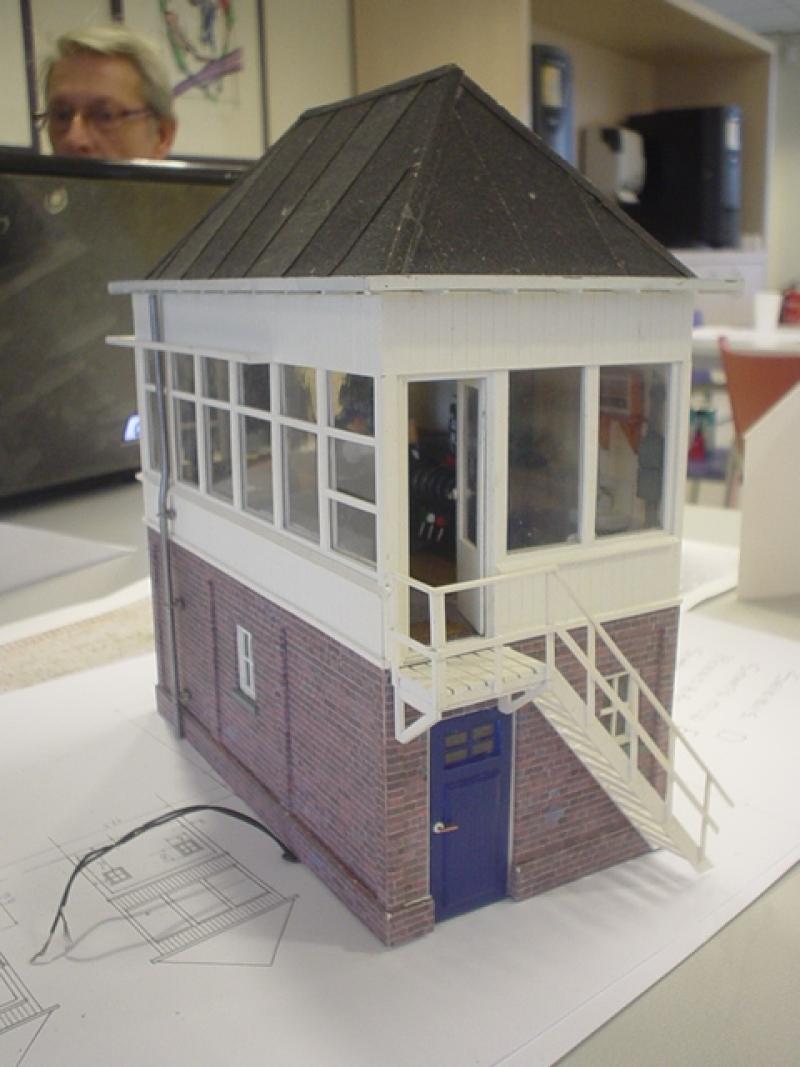

Laten we beginnen met ons projektje voor de komende tijd. Bert had een voorbeeld klaar staan in 1:32, van een niet meer bestaand seinhuis dat op de Emma in Brunssum had gestaan. Wij gaan dat zelf bouwen, in 1:87. Wel handig, zo'n groter model, dan kun je de details wat beter bestuderen terwijl je zelf bouwt.
(klik)

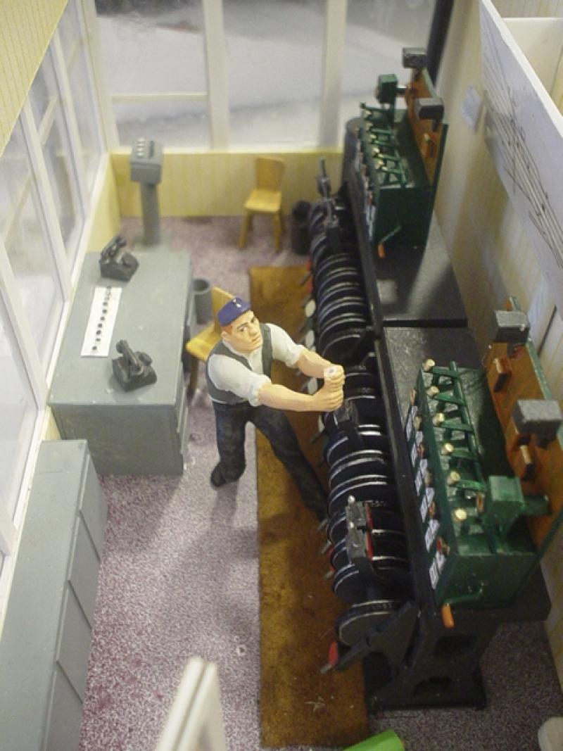

en een foto van het interieur, de reden dat Bert deze op 1:32 heeft gebouwd:
(klik)
Erg mooi, dat gaat mij waarschijnlijk niet lukken deze eerste keer. Maar daarvoor zitten we in een cursus, nietwaar?

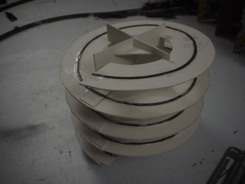

Tijd voor weer eens een update. Deze week ben ik een paar uurtjes aktief geweest met het tilsysteem, het idee van vriend JK, en de klimspiraal en "glijbaan" voor mijn FCS Ford Transitje.
Laten we met die laatste beginnen:
(klik)
Wat je ziet is de klimspiraal, op de kop. Onder het karton heb ik magneetband geplakt, dat is een veel beter geleidingssysteem dan de originele draad die door Faller geleverd wordt. Er zijn eigenlijk alleen maar voordelen: je kunt het onder in plaats van op de weg kwijt; de geleiding is stukken beter; en je kunt het geleidertje van je autootje iets hoger buigen zodat je nooit dat lelijk sleepspoor op je weg krijgt. Lees er hier meer over.

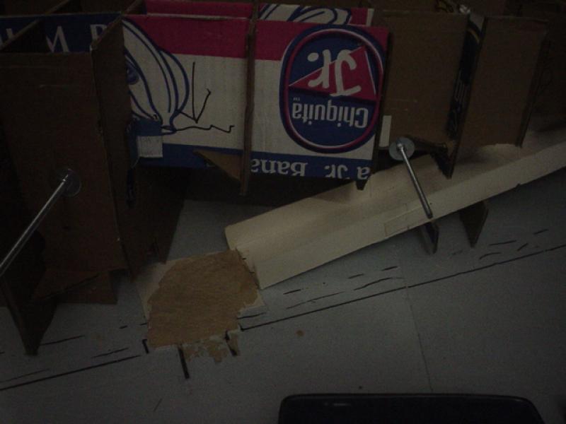

Hetzelfde heb ik gedaan met de glijbaan, die daarna in de berg werd bevestigd en gefixeerd:
(klik)
Zoals je ziet heb ik onder aan de glijbaan ook wat magneetband geplakt, en dat bedekt met Hydrofibre om de overgang van karton netjes te laten verlopen.
Verder heb ik het kartonframe heel stevig gemaakt. Om te beginnen met extra hoekprofieltjes plakken. Een hels karwei waar een hele bananendoos, opgeknipt in stukjes van drie bij vijf, is verdwenen  :o. Op de volgende foto zie je linksonder een van de driehoekjes die ik geplakt had om het haaks te houden, en rechtsboven een van de hoekprofieltjes.

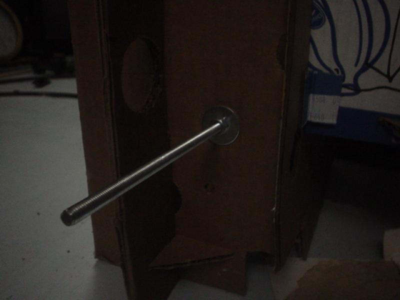

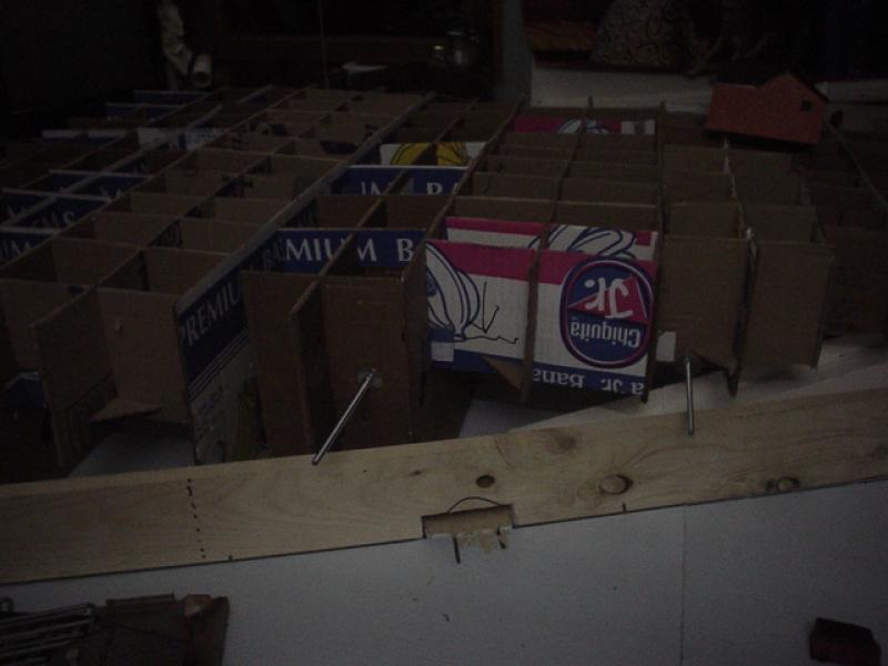

Wie goed gekeken heeft zal het in de vorige foto al opgevallen zijn:
(klik)

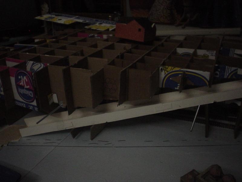

Om de boel nog steviger te maken heb op vijf plaatsen draadeindes door het karton gestoken en die met ringen en moeren gefixeerd. De draad buigt niet door vanwege de fixatie, en het karton krijgt er nog een extra beetje robuustheid van. Dat zal nodig zijn, want:
(klik)
deze plank wordt op de tafel gemonteerd. Met een lang pianoscharnier komt daar een tweede plank op. Door die tweede plank worden de draadeindes vast gemaakt. Dit alles zal resulteren in de mogelijkheid om het hele gebergte omhoog te scharnieren vanaf de andere kant. Niet verrassend is dat de kant waar mijn schaduwstation zich bevindt.
Treintje kwijt?  ??? Bergje optillen!  (y)
Overigens is tijdens het bedenken van deze constructie samen met JK besloten om de berg toch maar in twee delen te laten. Op de plek van de stippellijn komt een zaagsnede en worden de twee bestaande kartonframes dus toch niet aan elkaar gelijmd. Het bananenkarton zal vanaf de zichtlijn over de andere vallen, dus de naad zal nauwelijks zichtbaar zijn.
Je ziet ook het poortje waardoor het Fordje vanaf de bergen via de glijbaan het andere landschap inrijdt. Het poortje wordt verborgen achter een boerderij met poort.
Maar je ziet nu hopelijk dat dit af moest zijn voordat ik met andere dingen verder kon. Het denken over en plannen maken van duurde wat langer, maar nu kunnen we voort.

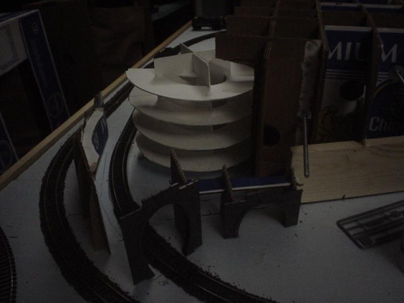

Tot slot nog een laatste foto:
(klik)
Dit is de hoek waar de klimspiraal komt, onder nog een stuk berg dat niet omhoog geklapt hoeft te worden.
