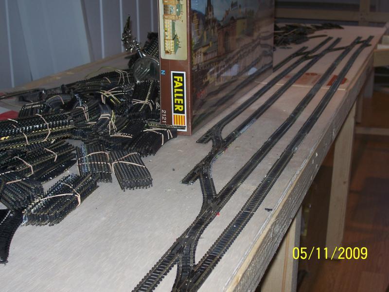

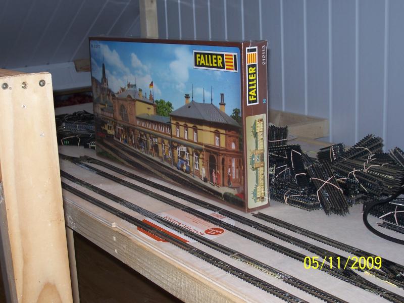

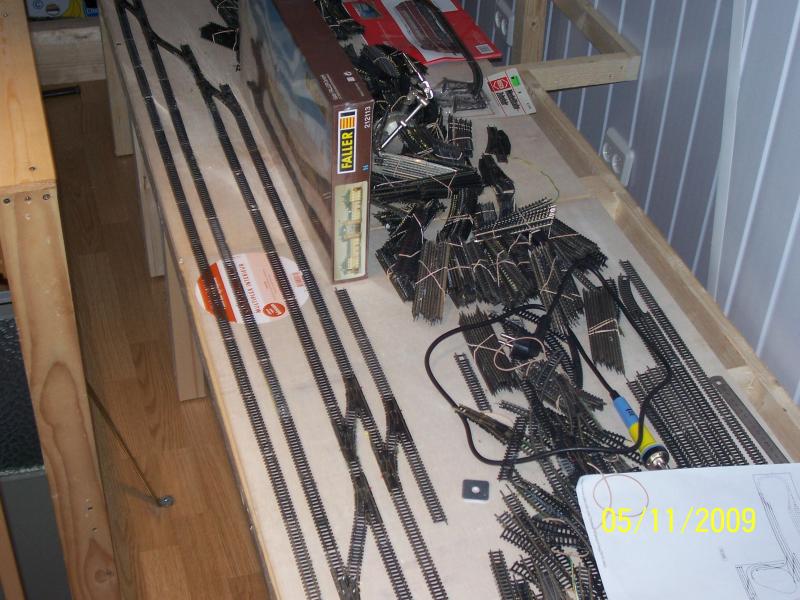

« Reactie #232 Gepost op: 05 November 2009, 16:51:53 »
Goede middag iedereen
De rails voor het station zijn tijdelijk geplaatst
Het gaat volgens plan lukken.
Dat gedeelte ligt volgens schema alleen de kruiswissels laat ik weg.
En de wisselaandrijvingen heb ik in deze fase nog niet nodig, draden zitten anders in de weg.
Ik moet alles ook nog uitzagen bij dit deel waar het station en de huizen komen.

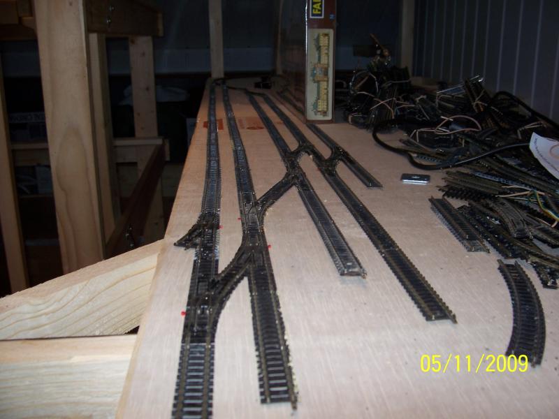

« Reactie #234 Gepost op: 05 November 2009, 17:20:54 »
Dank je wel Peter.
Ik zal de maten van de stations sporen er eens bij zeten.
Leest u mee,daar gaan we dan.
NOTA we meten tussen de wissels in.
SPOOR 1 bij de rand van de tafel =1750mm lang
SPOOR 2 er naast =1150mm lang.
SOOOR 3 daar weer naast =730mm lang.
SPOOR 4 bij het stationsgebouw=640mm lang.
Deze laatste 2 sporen zijn te kort voor de langste trein te plaatsen.
Maar dit worden doorgaande sporen waar alleen gestopt zal worden.
Het spoor wat dan naasr de doos is wordt een postspoor.
Bruce!!!

Re:De bouw van Gotthardbahn in n spoor is gestart
« Reactie #236 Gepost op: 05 November 2009, 17:29:50 »
Das indrukwekkend, 1750mm opstelspoor.
Mijn langste perronspoor is weliswaar ongeveer 2350mm, maar dat is dan wel in H0.
Jij kunt dus echt behoorlijk veel trein meer kwijt als ik, maaar das het grote voordeel van werken met N-spoor.

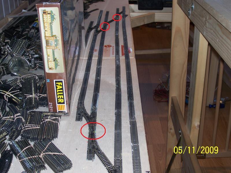

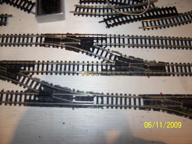

« Reactie #237 Gepost op: 05 November 2009, 17:34:26 »
Martin, ik zou toch voorzichtig zijn..... kijk naar de cirkeltjes:
Deze "knikken" kunnen je in de problemen brengen, en ontsporingen veroorzaken. Ik zou er een klein recht stukje tussen zetten, of anders iig met wat materieel van je proefrijden. Deze manier staat garant voor ellende.
m de deugd
« Reactie #238 Gepost op: 05 November 2009, 18:05:58 »
Dank je voor deze wijze les, Ronald.
Ik ga dat morgen meteen veranderen.
Kleine stukkjes zat .

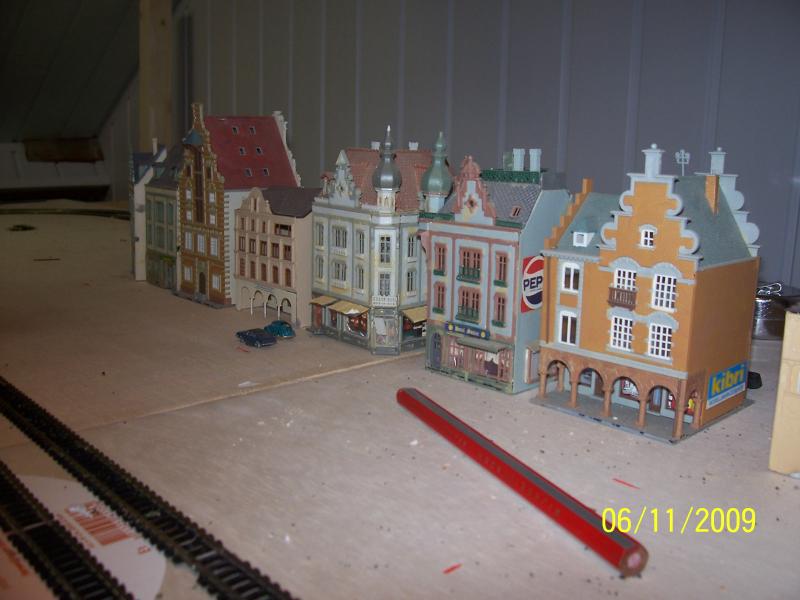

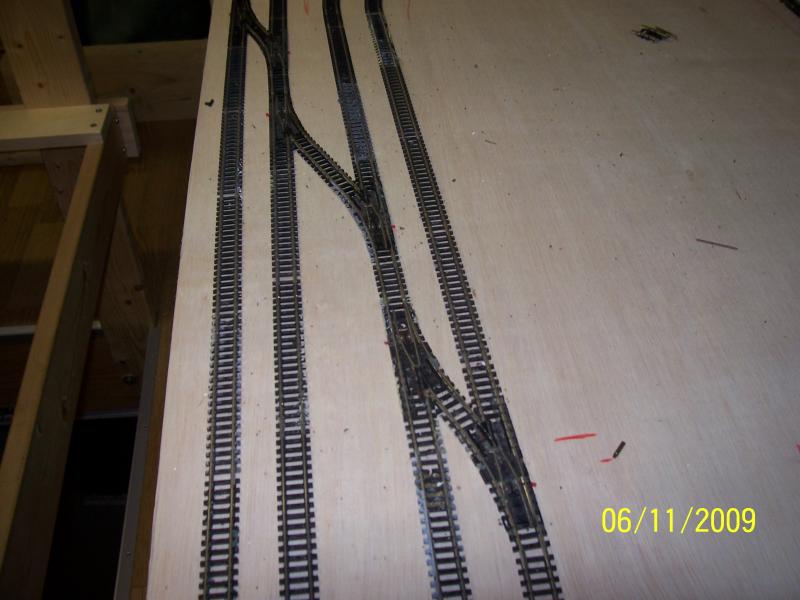

m de deugd
« Reactie #239 Gepost op: 06 November 2009, 18:55:13 »
Goeden avond iedereen.
De railsstukjes zijn er tussen geplaatst.
Dit oogt een stuk natuurlijker dan de eerste opzet.
De langste rijtuigen hebben gelukkig nergens last van elkaaar ,in geen enkele bocht.
Bij het stationsgebouw is zelfs voor een comlete stad met autostraat plaats.
Morgen zien we weer verder,dan dit gebouwde eraf ,uitzagen en dan stap voor stap ,definitief isilatie erop rails in blokken
verdelen maar nog niet vast leggen de onderste baan.
En dan proef rijden,eerst even analoog alle treinen lekker laten rijden,maarvoor dat kan is er nog veel te doen.
