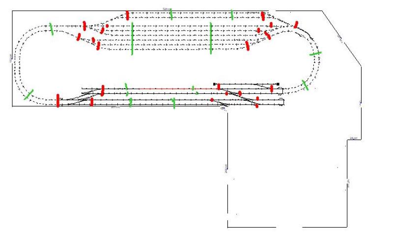

Martin, ben nou slim. Je was bezig iets op te zetten om ervaring op te kunnen doen met blokken, sectie's, aansluiten van draden, isolatie's enzovoort. Teken dat nou gewoon in een plan, plaats het hier en vertel erbij hoe je het gaat aanpakken.

Goeden middag.
Ik heb eens een tekening gemaakt hoe ik het in
Gedachten had
De wissels heb ik buiten de blokken
Ieder blok wordt opgedeeld in drie secties, Een kort deel aan begin en einde en een lang deel midden
Er wordt op beide sporen linksom en rechtsom gereden.
De kruiswissels in het stationsdeel worden vervangen door wissels.

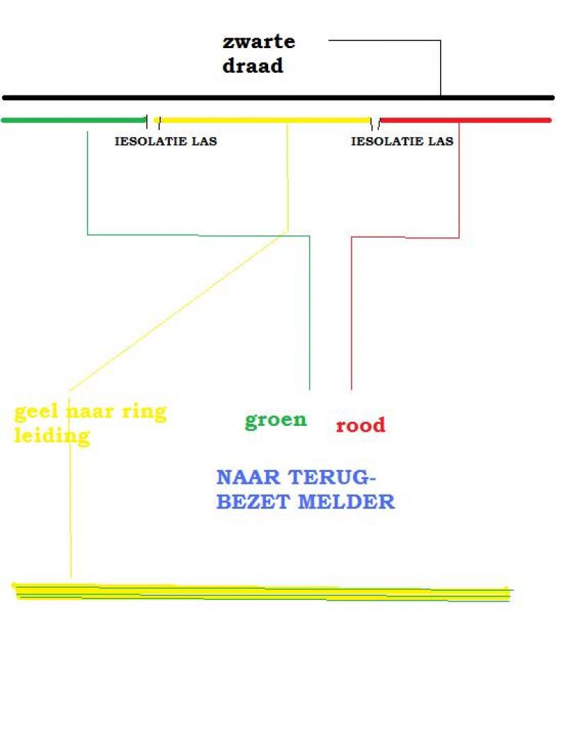

En hier is ook een aansluitschema van de draden en de sectie,s in het blok.

Goed begin
Dit plan heeft alles in zich om van een eenvoudige ovaal gefaseerd uit te bouwen tot een groter baanplan.
Klopt mijn vermoeden dat het midden van de ovaalbaan open is en dat je daar kunt staan ?
Waarom maak je een verschil in kleur tussen de rode en de groene draad ? Voor verschillende functie's/aansluitingen gebruik je verschillende kleuren. Maar de groene en de rode zijn toch beiden draden naar de bezetmelder.

Nou in de midden kan ik niet staan maar er wel makkelijk bij.
Het word een open constructie
Dat wil zeggen ik ga het rail trace neerleggen ,aftekenen en uitzagen
Die kleuren rood ,geel, groen worden ook nog genummerd,zo van B1.1 B1.2 B2.1 B2.2 B3.1 B3.2 ENZOVOORT
Dat vindt ik makkelijker bij het aansluiten.
Heb ook groen, geel en rood stekkertjes.
Er zitten wel stekkertjes bij de bezet/terugmelders maar dat zijn rode en een bruine.
De teorie voor de blokaansluiting begrijp ik al een beetje.

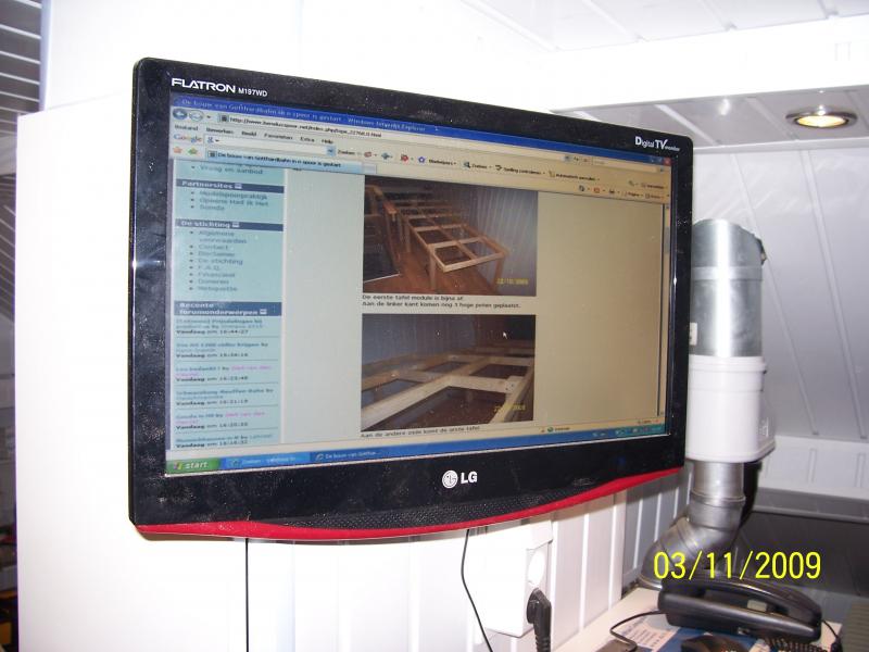

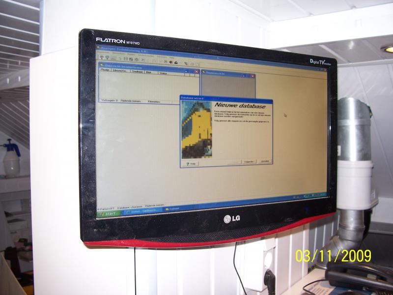

Goed er is weer iets gedaan op de zolder.
De computer uit het stof gevist en schoongemaakt.
kabels die aangeschaft zijn aangesloten.
En jawel dat was een fluitje van een cent
Koploper geinstaleerd en tuurlijk beneluxspoor niet te vergeten.
Dat oude beestje doet het nog,
KOPLOPER
Beneluxspoor
En dat op windows XP

Citaat van: m de deugd op 03 November 2009, 17:13:53
Je bent de TV vergeten zo te zien
Zonder grappen dat ziet er wel stoer uit!
Maar pas weer op het als je wil dat dit een modelbouwdraadje blijft!

Handig zo'n groot beeldscherm.
Dan heb je in ieder geval voorlopig geen leesbril nodig!

Inderdaad ,maar dit wilde ik jullie wel even laten zien.
En de computer is hier toch een zeer belangrijk onderdeel,
van mijn modelspoorbaan.
Maar wees niet ongerust het blijft bij deze twee foto,s
vond ik leuk.

Inderdaad ik zat al te denken, wat bedoeld ie nou!
Maar verhip nou ziet ik het ook vieze vette vingers Bah
