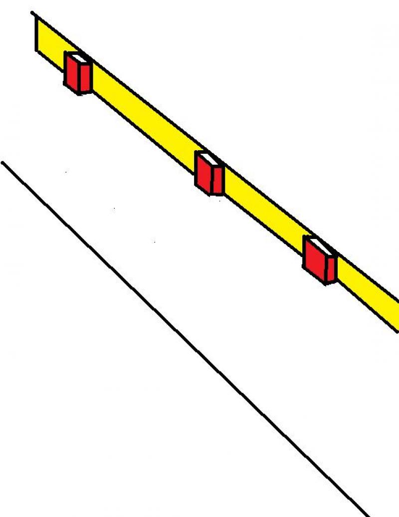

Je kunt ook nog even nadenken over dit alternatief :
Maak van een klein balkje een aantal blokjes. Denk maar aan grote dobbelstenen. Die maak je vast aan de rand van de boog van de spiraal. Vervolgens neem je een strook triplex van zo'n 3 cm breed. Die buig je en maak de strook als een opstaande rand vast aan de blokjes. Dat geeft stevigheid en je hebt iets om 'over de rand vallen' te voorkomen.
Overigens ben ik het zeker eens met voorstellen om twee platen triplex op elkaar te lijmen. Wel goed lijmen en op elkaar klemmen, anders heeft het veel minder effect.
Sander

Hallo Sander
Als ik het goed snap bedoel je dit.
