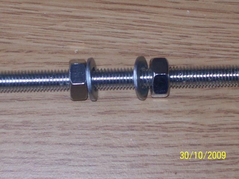

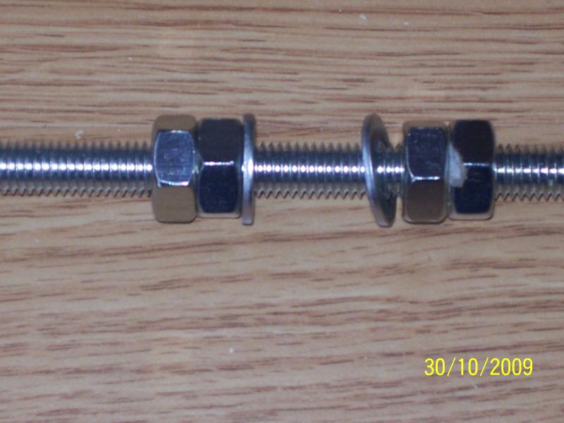

Goeden middag
Ik ben net weer bezig aan de klimspiraal.
Komt er een vraag bij mij op,dus die stel ik even.
De lagen moeten gefixeerd worden.
Om het zakken van de moeren door trilling te voorkomen.
Op welke manier kan ik dat het beste doen,alvorens last te krijgen.
Ter illustratie wat ik bedoel even twee foto,s
Dit is de manier hoe ik nu bezig ben dus : moer ring strip ring moer.
Maar dat lijkt mij niet voldoende
Deze versie is : moer moer ring strip ring moer moer
Wat kan ik het beste doen?

Re:De bouw van Gotthardbahn in n spoor is gestart
Reactie #142 Gepost op:
30 October 2009, 12:54:13 »
De versie met twee moeren. Eerst de spiraal goed op hoogte stellen en dan de tweede moer erbij zetten en strak tegen elkaar in aantrekken.

m de deugd
Reactie #143 Gepost op:
30 October 2009, 12:59:52 »
Hallo Eric
TUUTTUUT dat was snel
Dus de versie met 4 moeren O.K.
Dat is beter nu gevraagd dan straks geklaagd
Ook jij bedankt voor dit zeer snelle andwoord
Ik ga weer verder met de bouw.
santerdam
Berichten: 3865
Reactie #144 Gepost op:
30 October 2009, 13:22:45 »
Zorg er wel voor dat de ringen vlak liggen. Op 'n eerdere foto liet je zien hoe de ringen helemaal scheef stonden. Dat is gedoemd te mislukken, de plaat gaat zich zeker loswringen.

Ronaldk
Berichten: 8884
Reactie #145 Gepost op:
30 October 2009, 13:36:34 »
Twee moeren is wat overdreven
ik heb ze gewoon enkelvoudig uitgevoerd, alleen aan de onderkant van de draadeinde twee moeren geplaatst. Deze heb ik nu met secondelijm vol laten lopen, dat zit nu compleet vast. Dat zou je eventueel ook met de tussenniveau's kunnen doen. Na het op de juiste hoogte brengen kan je ze heel goed vastdraaien en dan zitten de plateaus ook goed geborgd.
Groeten Ronald K

Bert van Gelder
Berichten: 4376
Reactie #147 Gepost op:
30 October 2009, 14:39:58 »
Van boven naar beneden:
Moer ring strip ring moer moer.
Of een borgingsmiddel (secondenlijm, loctite, o.i.d.)
Het gaat er om dat je ergens een 'onderdeel' (de 2 moeren) 'moervast' zet, die andere (aan de bovenkant) klem je er wel tegenaan.
Succes, Bert
