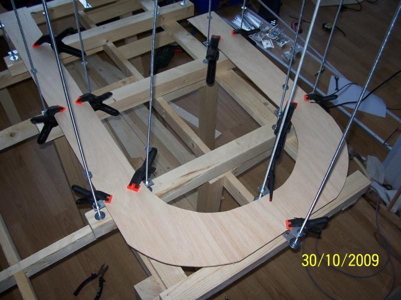

Waarom zou je die moeren willen borgen? Denk je echt dat die zomaar lostrillen?

Och Klaas, baat het niet, schaden zal het ook niet..... een klein druppeltje secondelijm (evt industriële) om te borgen kan zeker geen kwaad. Weet je zeker dat na correcte afstelling de maatvoering goed blijft.
En nee Martin, dit soort materiaal kun je niet solderen.......

Nou tijdens de montage kletteren de onderste moeren steets op de grond.
vandaar deze vraag.
En een puntje soldeer is afdoende ,daar ben ik zojuist zelf achter gekomen.
Ik heb er al een als proef gedaan en wat denk je ,muurvast.
Laatst bewerkt op: 30 October 2009, 15:08:07 door m de deugd
Berichten: 8181
Re:De bouw van Gotthardbahn in n spoor is gestart
Reactie #154 Gepost op:
30 October 2009, 15:20:02 »
Een moer valt toch niet zomaar van een draadeind af. Hoe krijg je dat dan voor elkaar?
En solderen aan moeren is niet echt de oplossing.
Lijkt me sterk dat je daar een vaste verbinding mee gekregen hebt.
Misschien met S39 RVS en dan goed warm stoken dat het dan aan elkaar blijft zitten.
Gewoon de moeren vastdraaien en klaar is kees .... eh Martin.
Gr.
Eric

Tijdens de volgende moeren op de draadeind aanbrengen.
met de boor dopsleutel manier eerder besproken op dit topic.
Gebeurde mij dat tot 4 maal toe vandaar.
Vibratie in de draadeinde was oorzaak van dit.
Ook al had ik ze stevig aangedraaid met twee sleutels dan nog gingen ze los
Maar nu zitten ze eindelijk goed vast en heb ik er geen last meer mee.

hum... dat probleem herken ik wel... alleen bij gingen ze iets losser zitten nadat ik ze handvast had vast gedraaid. Bij mij ging het fout toen ik ook aan de slag ging met de decouperzaag... daardoor trilden ze iets los.
@martin: Mooi dat het lukt met wat soldeer. Voor de zekerheid (ik blijf een civieltechneut... liever te zwaar en te stevig dan problemen
) kan je eventueel een van de ander genoemde methodes gebruiken
Groeten Ronald K.

Hallo er zijn na deze soldeeroplossing geen moertjes meer los gekomen
Ik heb er met een steeksleutel m5 aan lopen sjoren en krachtig gedraaid
Maar de onderste moeren gaven geen krimp.
Toen ik daar zekker van was kon ik eindelijk de eerst laag gaan monteren.
Met een soort super lijm in dotjes aangebracht te hebben
De klemmen er op.
Nu lekker laten drogen,dan kijk ik morgen of het vast is.
Hierbij een foto.
En dan de volgende bewerkingen
Laatst bewerkt op: 30 October 2009, 16:36:44 door m de deugd

ehhh,
waarom heb je niet gewoon borgmoeren gepakt?
Ziet er verder mooi uit Martin.

Borgmoeren ,daar komt ie nu mee. (y)We zijn er al.
Maar toch bedankt voor het meedenken
De oplossing was reeds gevonden.

En toen was je bijna klaar met je helix en kom je erachter dat je toch alles net nog ff iets moet aanpassen...alleen die sekondenlijm he
Ik zou toch maar ff wachten tot alles perfect ingestelt is en dan pas fixeren. Daarbij zou ik trouwens altijd voor Loctite kiezen.

Patrick, die draai je niet zomaar even over een lang stuk draadeind..... daarbij gaat zoveel "borgmiddel" verloren dat ze tevens een stuk van die borgkracht verliezen.

Volgens mij ben je veel te vroeg begonnen met fixeren van de moeren. Dat doe je als aller, aller laatste. Pas als treinen getest naar boven/beneden kunnen rijden. Je moet er toch niet aan denken dat je de hellingshoek nog een beetje moet bijstellen.
De normale werkzijze is per laag opbouwen, rails leggen, bedrading trekken, testen, vastmaken. En dan de volgende laag.

Hallo goed dat iedereen zo meedenkt
Maar fixeer probleem is opgelost
En die lijm ga ik niet daarop gebruiken voor ik 100% tevreden ben.
Het moet echt goed zijn, dan zien we wel verder.

Ja Sander ik ben het met jou steling hellemaal eens.
En dat ga ik ook zo doen.
Mij ging het om de moeren aan de ondezijden van het frame waar het probleem was.
Dat is inmiddels allang verholpen dus ,de
derde keer
dat ik het meld.
Ze blijven doorgaan..............................
De rest fixeer ik pas als ik voor 10000000%zeker ben.
Hallo voor de overige graag AANDACHT HALLO O.P.G.E.L.O.S.T.
4e keer
Sander wat snappen ze niet.
Maar ik neem het ze niet kwalijk,ze bedoelen het goed.
