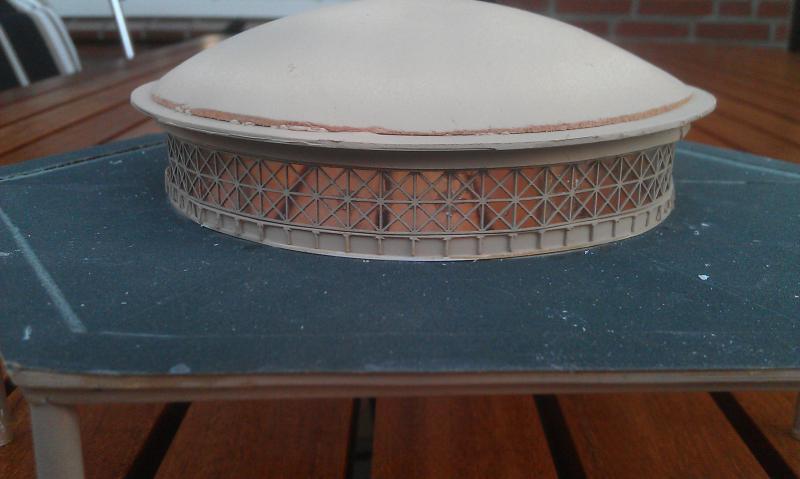

Vandaag verder wezen pielen met uitgang Sonsbeek. De ring onder de koepel bleek iets te hoog, die heb ik iets lager gemaakt. Daarnaast zijn de betonnen sierstrips aangebracht, althans, daar ben ik mee begonnen:
Deze elementen zijn gelaserd door Kees-Jan en maken het echt helemaal af!
Morgen ga ik hier mee verder en begin ik met het interieur. Eerst eens naar de Shamrock in Maastricht rijden voor wat messing buisjes en wat andere profielen. Die wil ik gaan gebruiken als stroomgeleidende pilaren zodat er ook nog wat verlichting in het hok komt. Ik heb helaas niet veel foto's van de binnenzijde. Als iemand nog wat heeft, houd ik me aanbevolen!

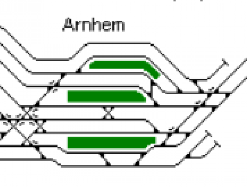

@ Richard: Klopt, er lag inderttijd in het verlenge van het laatste spoor ook nog een kopspoortje zoals deze uitsnede van het sporenplan laat zien (bron:
www.sporenplan.nl
Sorry voor de slechte kwaliteit.
In het boekje "Het grensbaanvak Arnhem - Emmericht 1956 - 2011" staat op p. 15 één foto waar het kopspoortje in gebruik is. Ik heb in mijn banenplan dit kopspoortje niet meegenomen omdat ik vanwege ruimtegebebrek het gehele laatste spoor achterwege heb gelaten. Wel een leuk detail, ik ga eens kijken hioe het er uit ziet als ik één spoor achter het perron leg met het kopspoortje. Leuk om een 1100 of 1300 op te parkeren. Nadeel is dan dat de karakteristieke bocht naar het hoofdspoor minder duidelijk aanwezig is. Hmmmm....

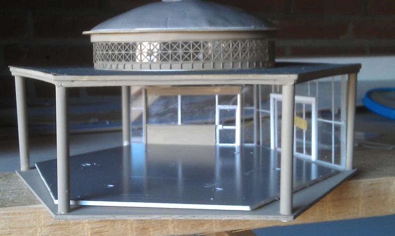

Inmiddels is het in het zuiden van het land veel te warm geworden om te modelbouwen en de kinderen eisen papa op voor zwembaden en dergelijke.... Kortom, er is weinig gebeurd de laatste dagen. Vandaag wel even tijd gezien om materiaal te kopen en te starten met het interieur.
Het begin is er! Binnenkort meer!
