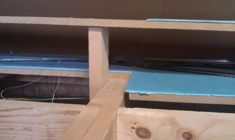

Wat is er gebeurd de laatste tijd? Allereerst is gewerkt aan het toegankelijk maken van de 'Velpenpoortse' zijde van het station. Hiervoor moest een stuk betimmering aangepast worden om het doorhangen van planken te voorkomen.
Op de OSB plaat zie je nog hoe de plaat eerst hing, maar hoe verder naar het midden, hoe meer de platen gingen doorhangen.

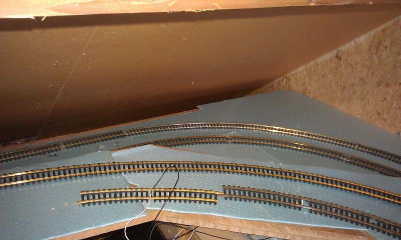

Niet zo goed zichtbaar wellicht, maar er is nu voldoende hoogte om de treinen veilig naar het schaduwatation te kunnen laten tuffen. Dit is de verbinding van en naar de paradebaan, aan de bovenzijde van de foto zie je nog een deel van het spoor naar het uiteindelijke stationsemplacement. De rails hiervoor ligt al klaar met de contactpunten gesoldeerd. Eens kijken of ik daar deze week aan toe kom.

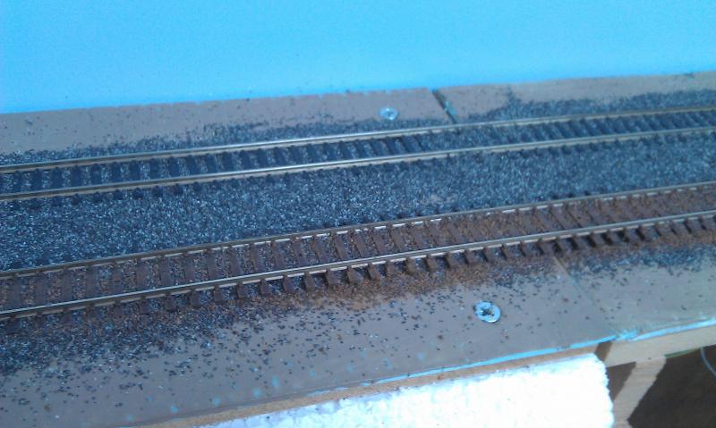

De paradebaan ligt deels in het ballast:
Ook al begonnen met de weathering, maar ben er nog niet erg tevreden mee. Ballasten is toch moeilijker dan ik dacht....

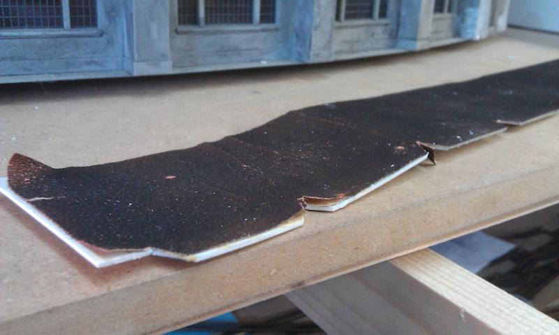

Ook ben ik verder gegaan met het VAD gebouwtje. Te veel MEK is slecht voor de vormbehoud van styreen:
Maar even een nieuw dak maken dus. Meteen maar eens werken aan de binnenverlichting, ooit mee gestart, maar nog niet afgemaakt (zoals zo veel projecten van me  ::))

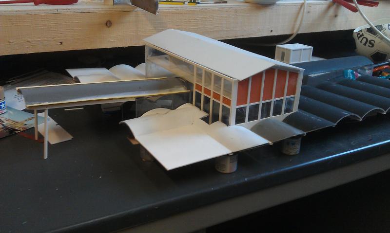

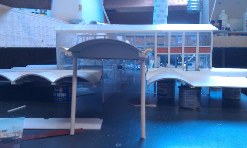

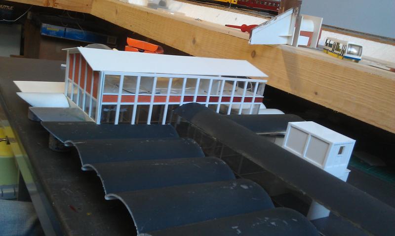

En dan, het stationsgebouw. Hier is echt al heel veel tijd in gaan zitten, wat je er nog niet aan af ziet helaas....
De ene zijde van de hal is bestuukt, de andere zijde moet nog deels:
Het witte gebouw rechtsonder is het liftgebouw. Was het station voor Arnhem uiteindelijk te klein, in H0 had het wel wat kleiner gemogen, ik hoop tenminste dat alles zometeen gaat passen....
Gelukkig zijn wel al die ronde daken nu gereed:
De luifel lijkt nog wat scheef te staan (doet ie ook...) maar dat komt omdat deze uiteindelijk in de grondplaat gefixeerd gaat worden.

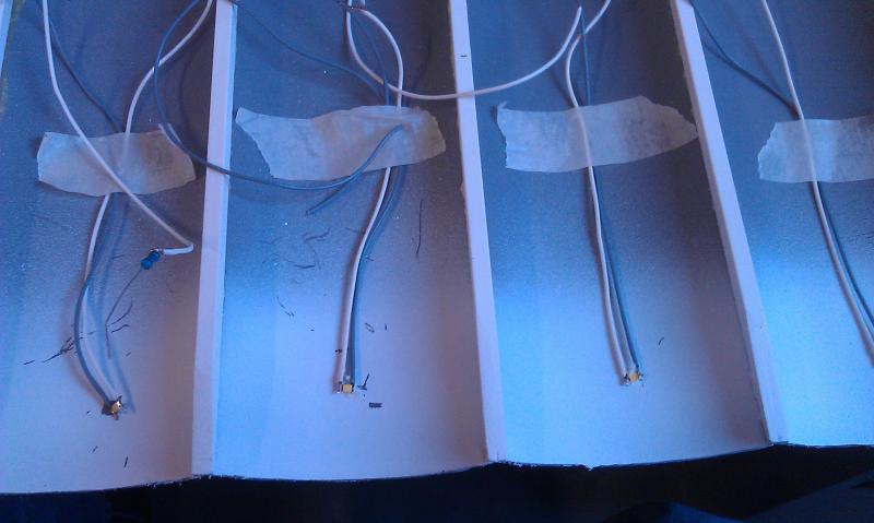

Ook in het stationsgebouw komt de nodige verlichting. SMD ledjes onder de bogen:
Helaas blijkt dat ze in het echt niet onder bogen hingen, maar er tussen..  >:(
Dat moet dus nog even anders.

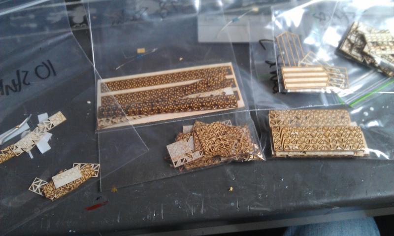

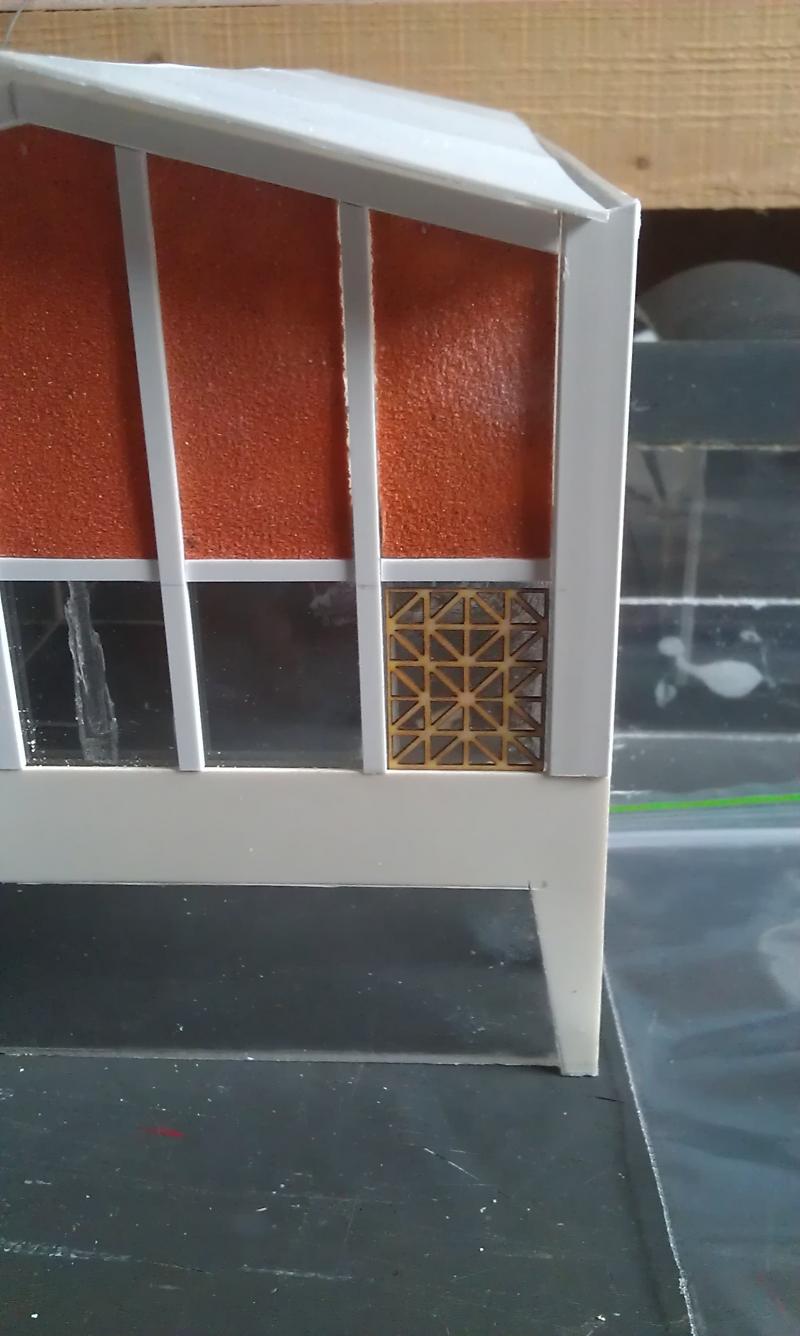

En toen was er post van Kees-Jan:
Ik heb het gefreubel met Evergreen opgegeven en aan Kees-Jan gevraagd of hij het met de laser kon verwerken. Ja dus  (y)
Even vast een stukkie proberen:
Past nog ook!
Bedankt Kees-Jan, het ziet er perfect uit  (y)

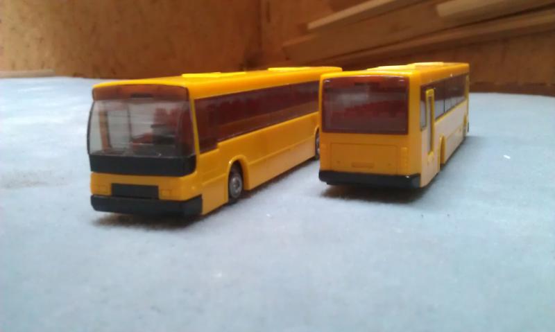

Gisteren twee nieuwe aanwinsten erbij, overgenomen van TGVfreak:
Twee mooie Den Oudsten bussen van het type MB220! En het zijn nog achteruitstappers ook, dus zeer geschikt om te gebruiken als GSM of GVA bus. En dat gaan ze worden ook: een mooie gele GSM-er en een blauwe GVA. Hier komt mijn bussen bestand er als volgt uit te zien (als de bussen allemaal klaar zijn);

Mooie aanwinsten, vooral de bussen met achteruitstap is nog lastig te vinden tegenwoordig. Maar hoe ga je het doen met de logo's op de GVA bussen? Uit mijn herinnering waren dat blauwe bussen met witte logo's.
Gewone logo's kan je makkelijk zelf maken met transparante stickervellen, voor stickers met witte logo's / tekst weet ik nog wel een adresje voor je. Levertijd is wel 6 weken. Maar je kan natuurlijk ook aan HB vragen of ze losse stickers verkopen...

Volgens mij hadden de MB220 (of waren het MB230? Ik ben niet zo thuis in de coderingen...) nooit een GVA logo, de voorlopers wel. Ik was van plan de bussen eerst wit te spuiten, van masking tape een logo af te plakken en vervolgens het blauw erop. Voor de deuren maak ik blauwe transfers die over de hele deur gaan met uitzondering van de teksten 'ingang'en uitgang' missen alleen de stadswapens nog. Nog geen idee hoe ik dat moet oplossen.... Ik ga binnenkort weer eens naar Houten, vraag ik het eens bij HB.
Inmiddels heb ik de nieuwe aanwinsten goed kunnen demonteren en is één bus voorzien van de eerste laag blauw. Helaas was de tint niet goed en liggen ze nu weer in de remolie.  :(
Hopelijk dit weekend poging 2!
Grtz,
Niels
