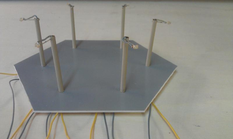

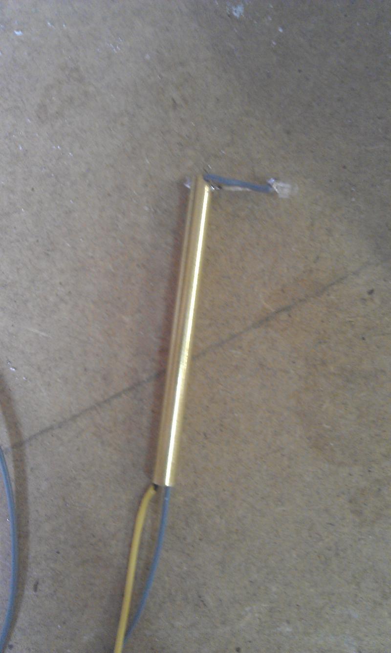

Vandaag eerst maar eens begonnen aan de verlichting. Van messing buisjes pilaren met LED's gemaakt:
Alle zes, gespoten op de grondplaat ziet er dan zo uit:

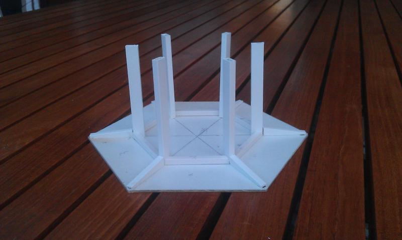

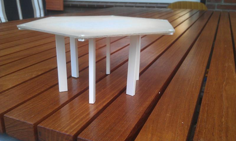

Vervolgens aan de onderzijde verder gegaan. Frame gemaakt met palen. De palen zijn hol, hier gaan zometeen de electradraden door.
En zo staat ie goed om:
Ook heb ik vandaag van styropoor (?) een basis gemaakt van de helling waar de uitgang boven zweeft. Eens kijken of ik van het weekend tijd heb om dat in het gips te gaan zetten. In tegenstelling tot de andere gebouwen komt dit gebouw meteen op de definitieve plek te staan waardoor de rand bij perron 8/9 er al redelijk uit komt te zien.

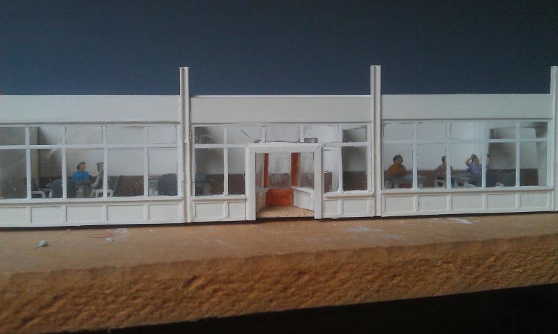

Afgelopen week de VAD restauratie eens onder handen genomen. Tijdens de bouw heb ik de onderzijde en achterwand te weinig steun gegeven waardoor ze krom zijn getrokken. Daar heb ik snel een eind aan gemaakt. Zaag er in en een nieuwe bodem en achterwand met voldoende steunpunten. Tegelijkertijd maar direct de vloer en wand voorzien van een kleurtje. De papieren tegelvloer bleek niet zo duurzaam.
Ook is een begin gemaakt met het interieur, sterker nog, het is al bijna klaar:

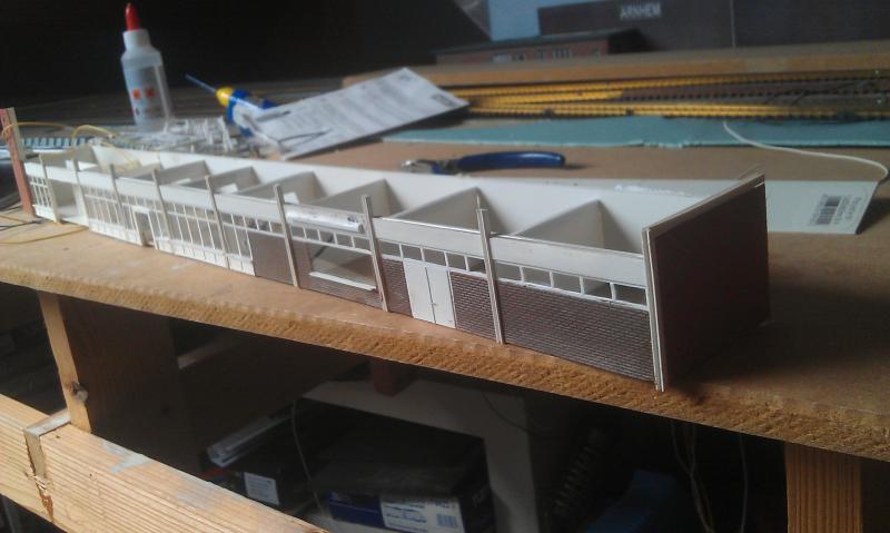

- Stationsgebouw: de centrale hal is in grote lijnen klaar en ben ik aan het afplakken zodat hij onder de luchtkwast kan. Ik vrees dat dat ook het moment gaat worden dat alle imperfecties genadeloos aan het licht gaan komen. Ik heb de afgelopen weken veel naadjes dicht geplamuurd en gladgeschuurd, het lijkt goed, maar ik knijp hem wel een beetje voor de luchtkwast.... Staat voor dit weekend gepland!
