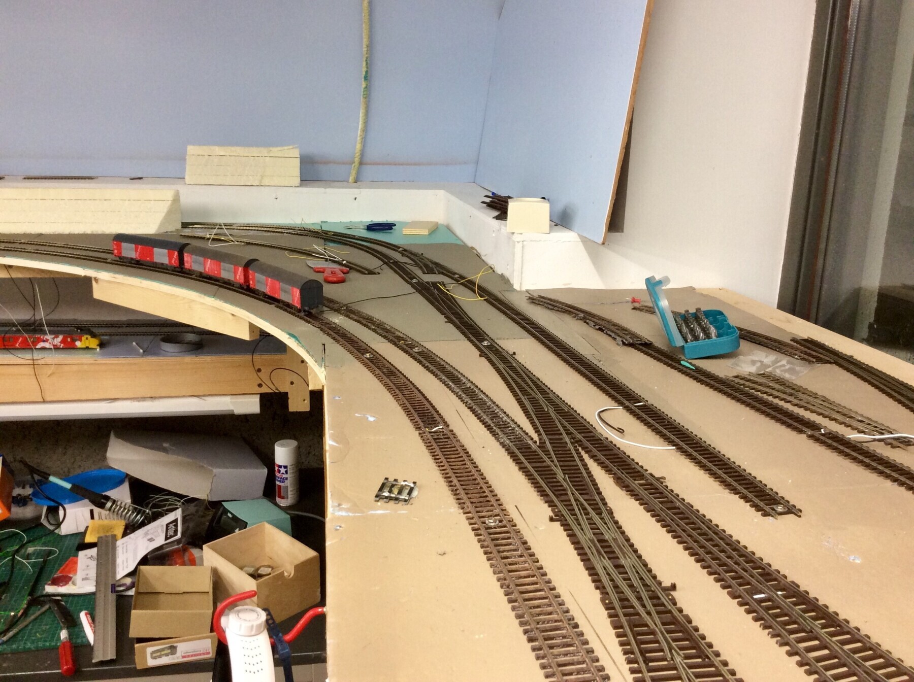

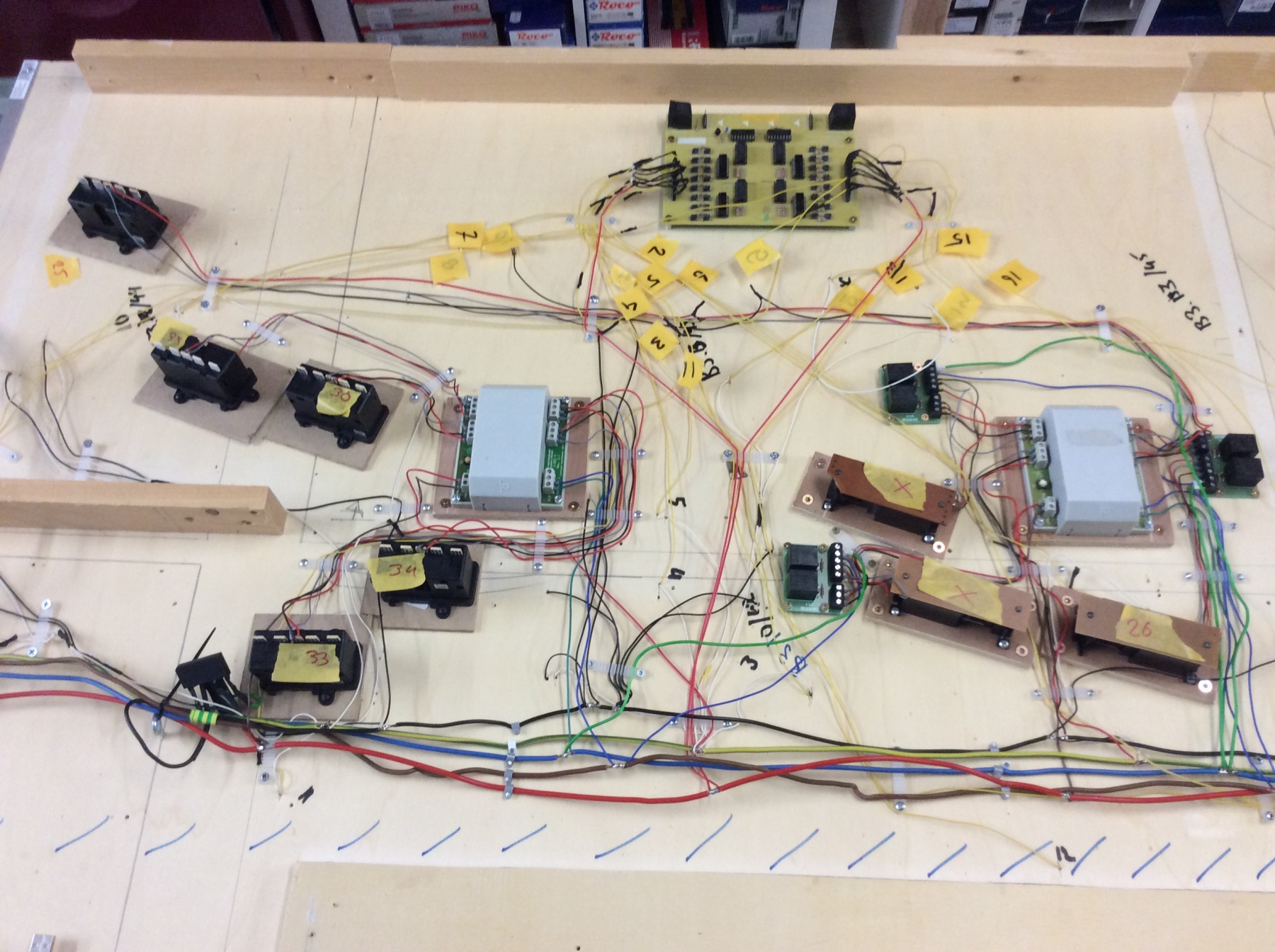

Inmiddels is alle elektra aangesloten en ben ik begonnen met de volgende uitdaging: de seinen! Van een bevriend hobbyist heb ik een mooi overzicht van de seinen gekregen die op het station stonden en die heb ik meteen in RocRail gezet. Voor de aansturing heb ik gekozen voor DCC Next. Inmiddels zitten de eerste twee decoders in elkaar en probeer ik het een en ander aan de praat te krijgen. Ik heb een aantal dwergseinen maar moet er nog een hoop bij hebben om het compleet te krijgen. Welke het worden ben ik nog niet helemaal uit.
Inmiddels is ook perron 1 gereed en ligt op zijn plek:

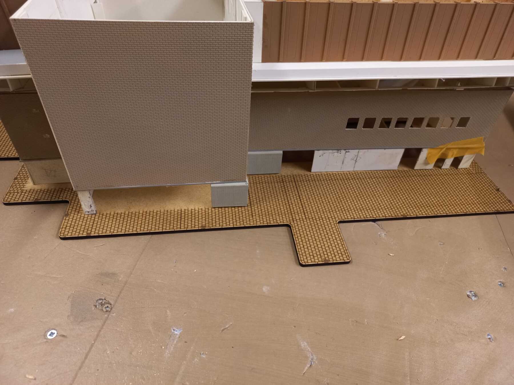

Over lasercutter gesproken, zo langzamerhand ben ik ook begonnen met trottoirs te maken. Allereerst voor de VL zodat ik deze kan gaan fixeren. Het gebouw is zo groot dat ik moeite heb om alles strak af te werken. Vastzetten op deze bodemplaat moet daarin gaan helpen. Daarna kan ik ook weer verder met dit gebouw, mijn handen jeuken om het af te maken.
Het trottoir is van 4 mm MDF. Daarvoor komt de bestrating geplot in 2,5 mm MDF (tip: een plaat van 2,44  x 1,22 m van deze dikte is bij de HUBO in België voor € 14,95 standaard in hun assortiment). Hierdoor is de trottoirhoogte 1,5 mm boven de weg en dat is een prima hoogte.

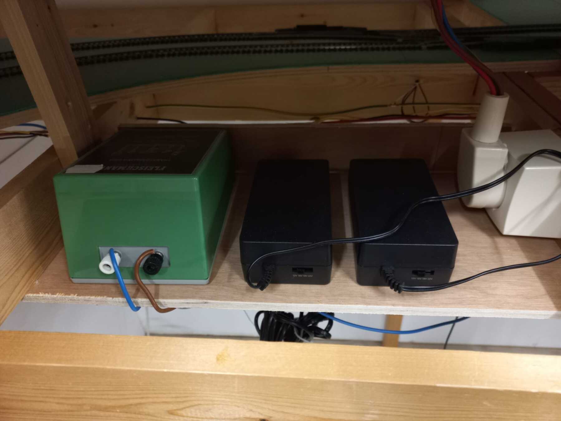

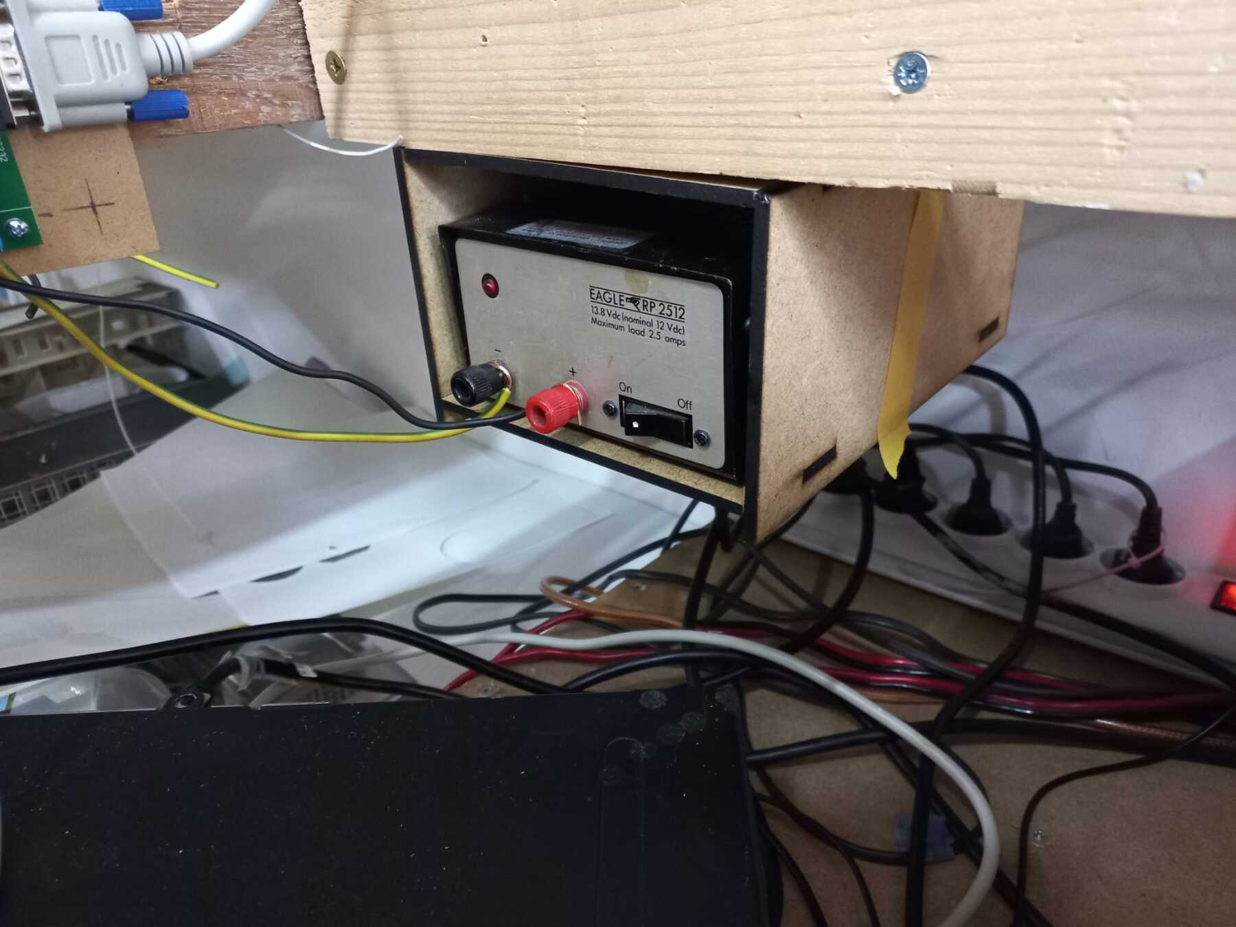

Een laatste punt was de stroomvoorziening van de baan. Dit stond overal en nergens en heb ik nu netjes bij elkaar gegroepeerd:
Voordeel van al deze acties is dat ik beter overzicht heb en dat er ook wat tafeltjes en andere zooi uit de ruimte weg is.

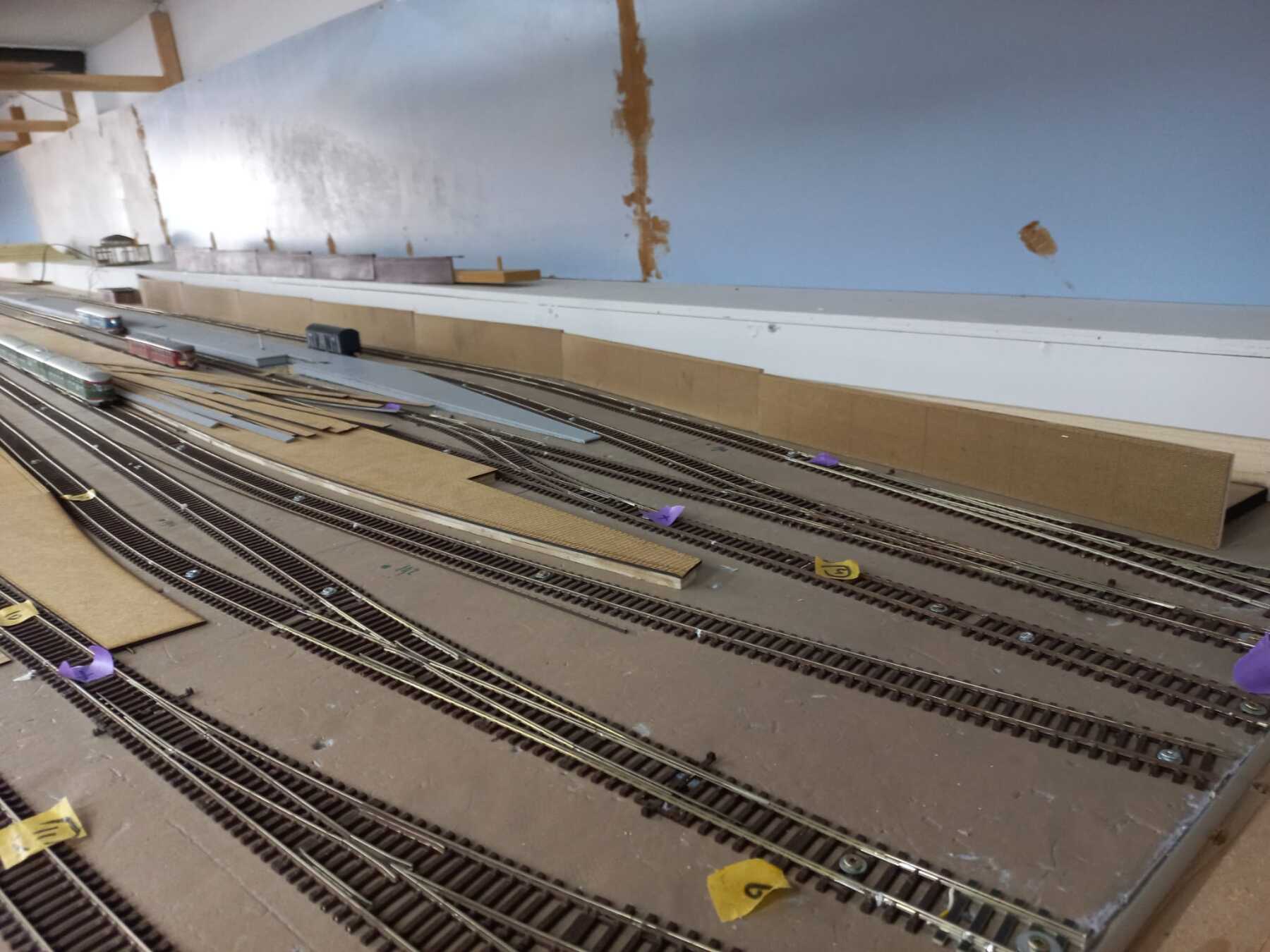

De laatste dagen ben ik vooral bezig geweest met de achtergrond. Het plaatmateriaal is aan de Arnhemse zijde inmiddels gereed, is geplamuurd en staat in de grondverf. Als ik deze week nog wat tijd heb probeer ik het nog op te schuren en op kleur te brengen.
Dan heb ik een mooi strakblauwe achtergrond die nog voorzien moet worden van wat wolken. Daar zie ik wel een beetje tegenop eerlijk gezegd.
En als dat klaar is ga ik de rails rechtleggen en fixeren. Ik hang nu nog te veel over de baan waardoor het vrij zinloos is om dat nu al te doen.

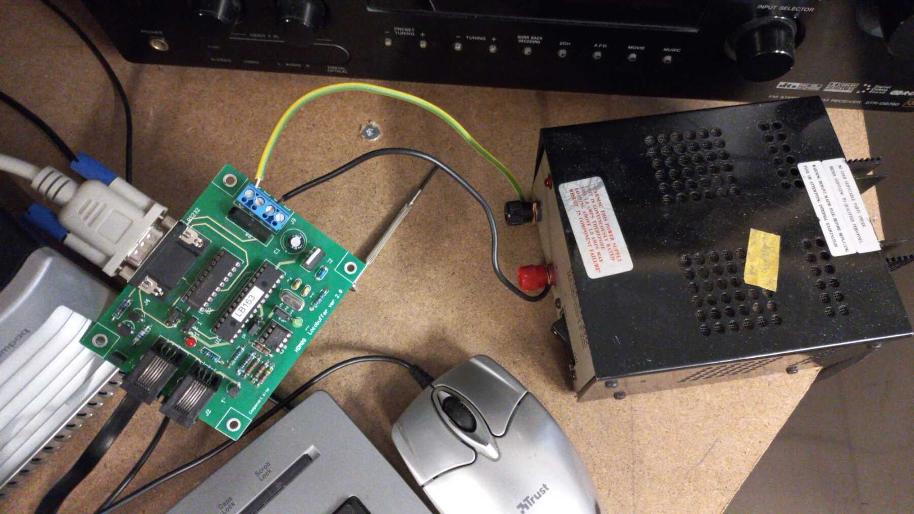

Allereerst is het me eindelijk gelukt om mijn LocoBuffer die ik van Blausee - Mitholz, alias Johan de Reuver had gekregen aan de praat te krijgen zodat mij PC weer kan communiceren met de IB aan de andere zijde van de ruimte.
Lang mee zitten te stoeien totdat ik er achter kwam dat ik in RocRail nog een instelling niet goed had staan. De opluchting was groot toen ik opeens de IB kon inschakelen vanaf RocRail. Blij dat het werkt en nogmaals dank Johan!  (y)

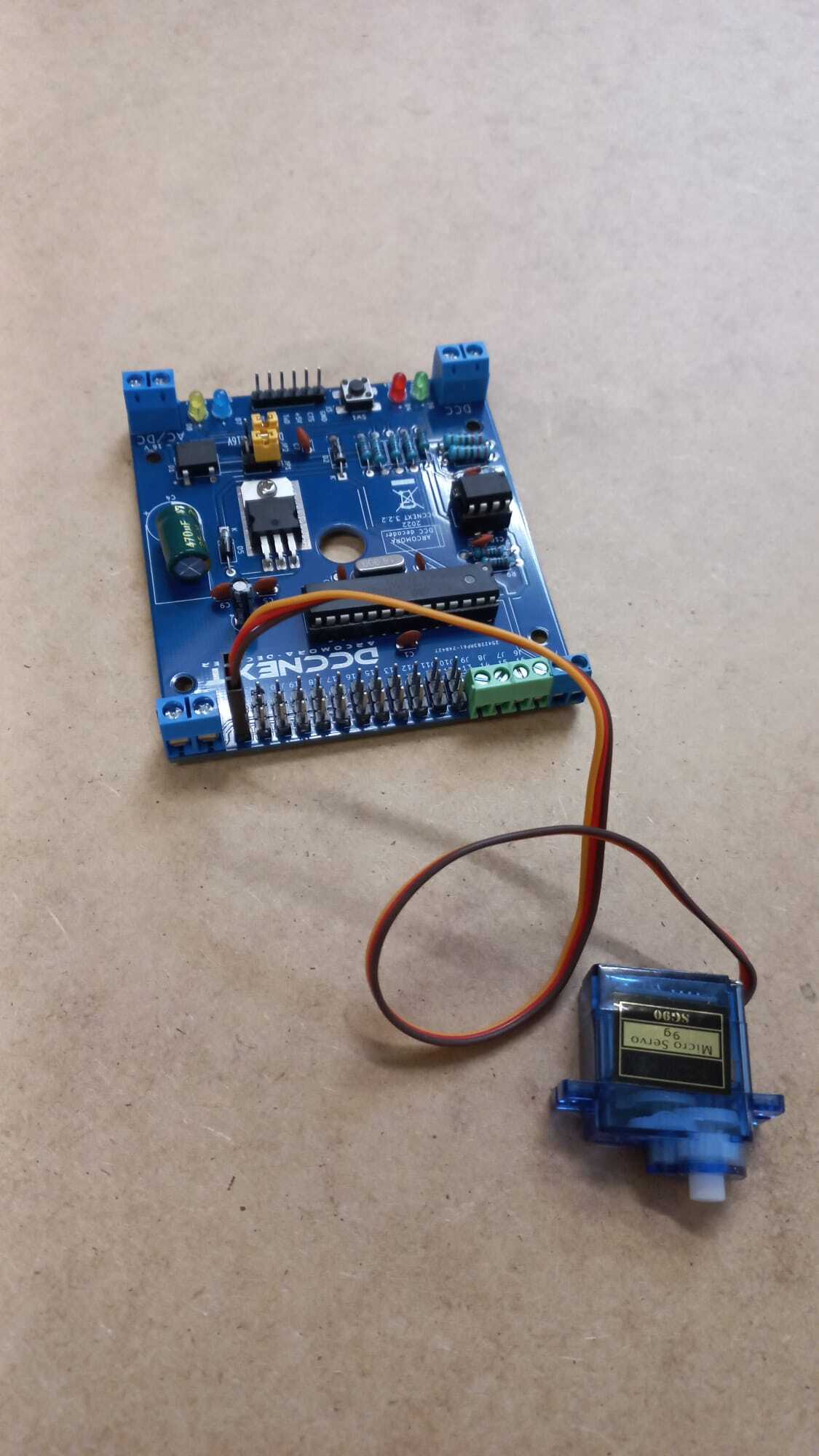

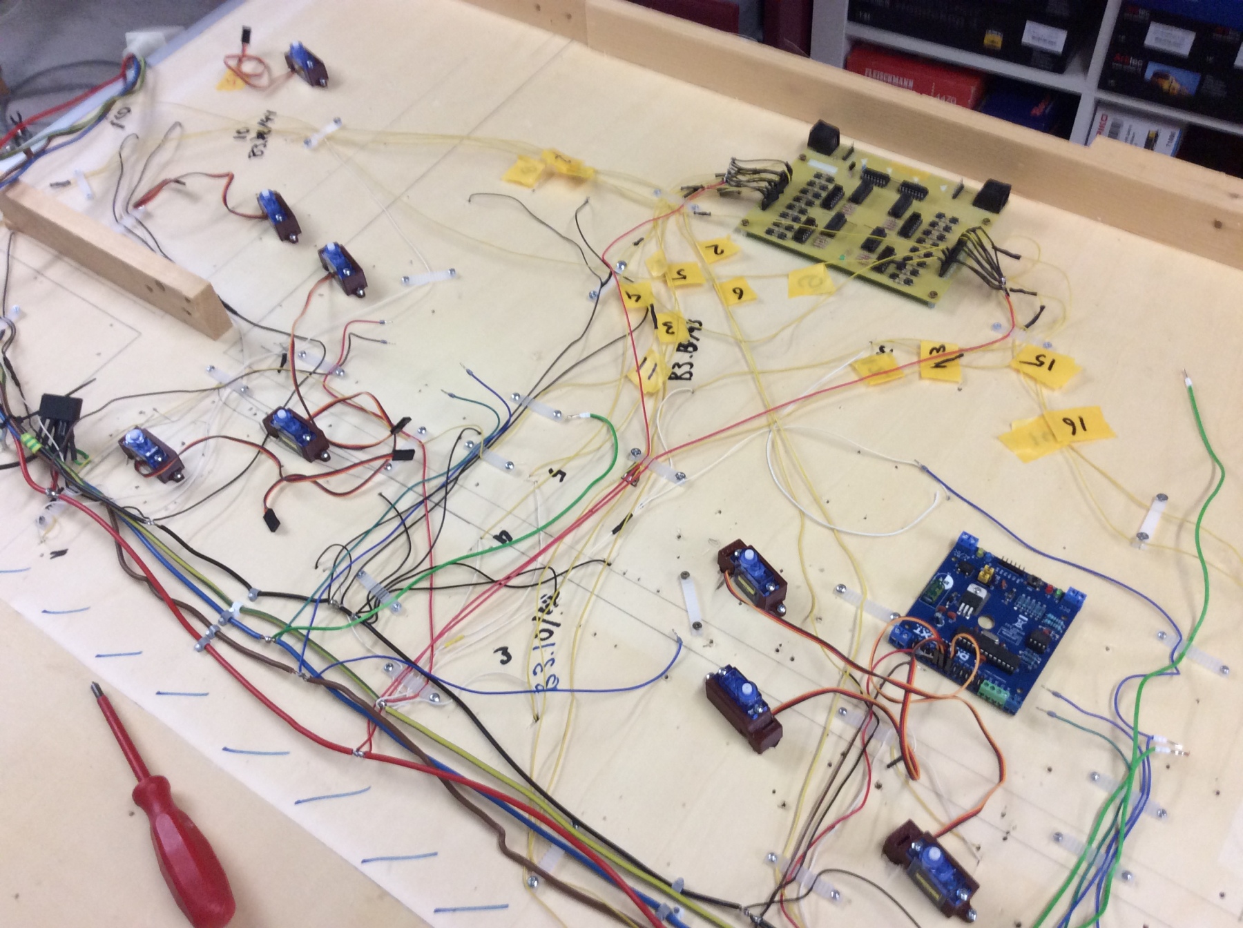

Daarnaast ben ik druk bezig geweest met DCC Next. Inmiddels lukt het me om de seinen aan te sturen en heb ik een aantal seintjes van NS Parts gekocht. Momenteel ben ik aan het inventariseren hoeveel seinen ik nodig heb zodat ik daar een bestelling voor kan doen.
En DCC Next smaakt naar meer. Hoewel ik alles had aangesloten van het emplacement begon ik me een beetje te irriteren aan de wisselmotoren die niet optimaal functioneerden. Na een bezoek aan 'Plettenburg' waar de wissels worden aangestuurd met servo's wist ik het eigenlijk wel: wat gaat dat soepel, rustig en stil.... En laten die nu ook via DCC Next zijn aan te sturen. Aangezien ik voor een deel van mijn baan geen wisselmotoren meer had heb ik besloten om die aan te gaan sluiten met servo's.

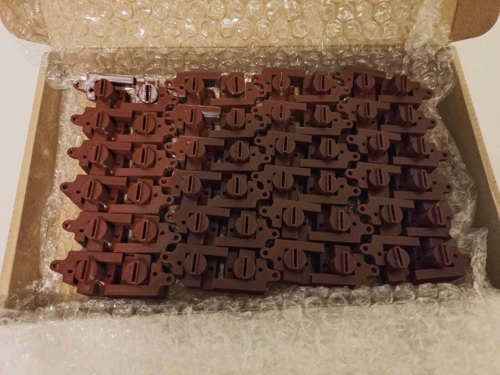

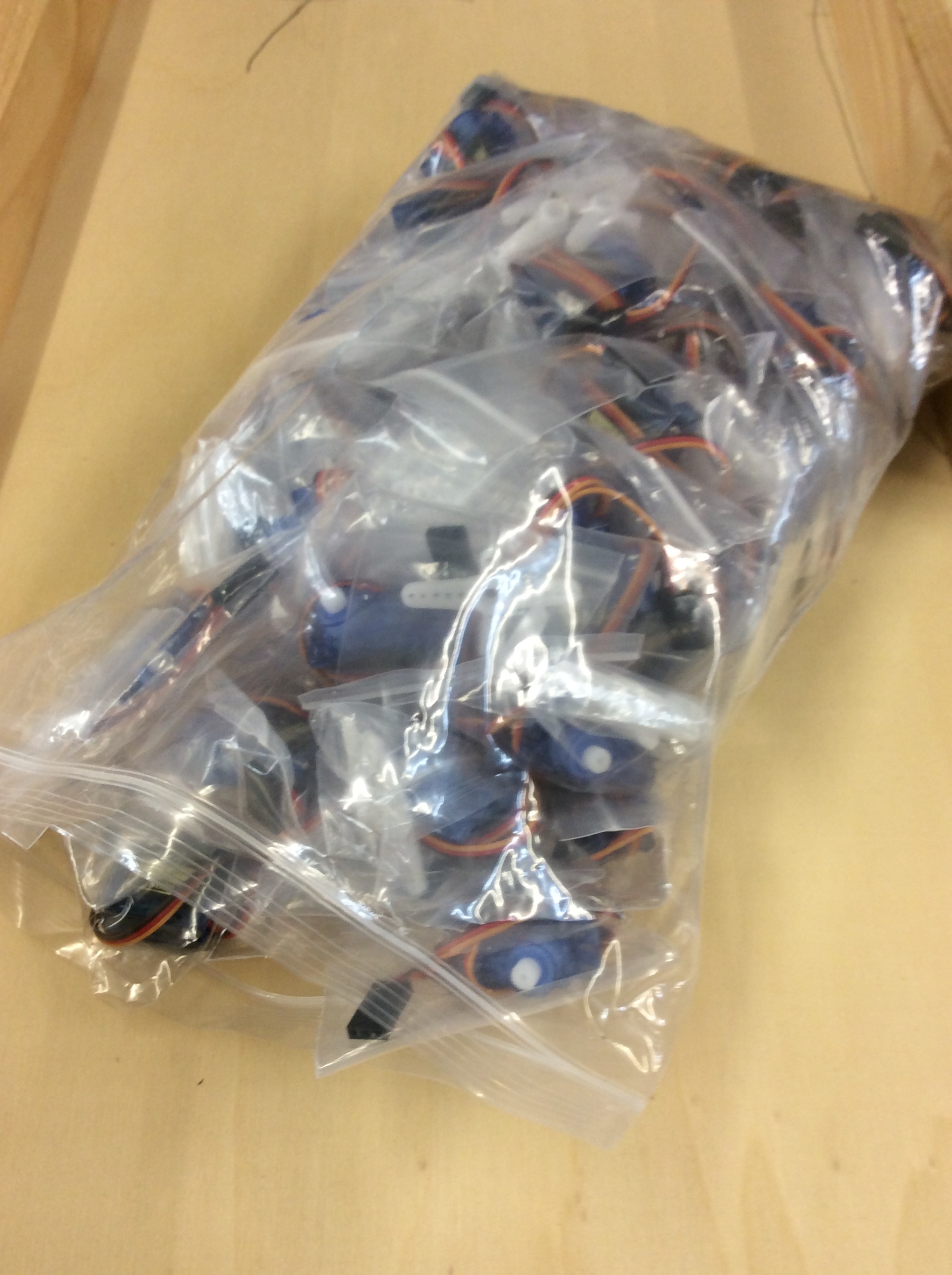

Na wat uitzoekerij en overleg met de burgemeester van Plettenburg uiteindelijk maar eens een partij servo's gekocht die afgelopen maand aankwamen.
Volgende stap was het verkrijgen van de juiste houders die via een andere hobbyvriend snel in huis waren:
Tijd om te testen.
Dat ging wonderwel soepel waardoor ik heb besloten een andere deel dat nog los lag ook meteen aan te passen. De wisselmotoren en decoders moesten er dus aan geloven:
En met de DCC Next:
De eerste twaalf zitten er in. Weliswaar nog niet allemaal aangesloten maar dat komt de komende weken wel.
Ook heb ik inmiddels voldoende DCC Next in huis voor de wissels, dus ik kan even vooruit. Ook dat komt binnenkort helemaal goed.

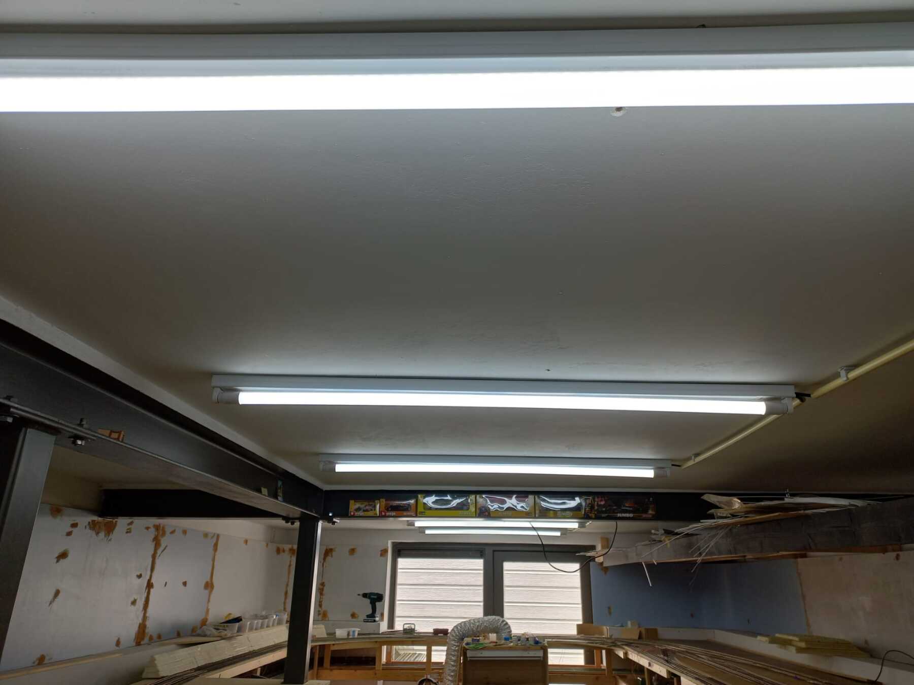

Zo kwam ik er achter dat het verkrijgen van nieuwe TL buizen steeds lastiger werd en heb ik ze uiteindelijk vervangen voor LED lampen. Ik moet nog wat zaken netjes afmonteren maar de nieuwe buizen geven een bak licht. Ik heb gekozen voor daglicht, dat vind ik zelf het prettigste licht om mee te werken.
Over afwerken gesproken, die trafo in mijn vorige post stond nog wat ongelukkig. Deze week een doosje op de lasercutter gemaakt en hem netjes onder de baan gehangen:

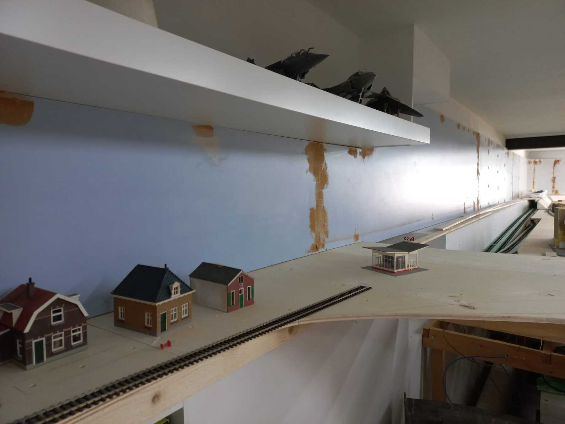

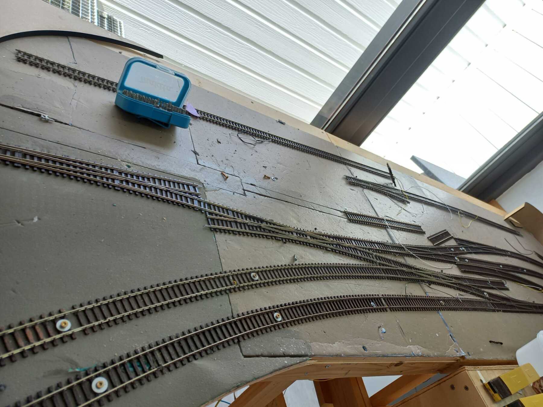

Nog zo'n puntje, ik had aan de westzijde een wat ongelukkige constructie in mijn wisselstraat waarbij een overloopwissel in een iets te strakke bocht lag. Te zien op deze foto:
Deze week kwam mijn bestelde halve Engelsman binnen en kon ik de wisselstraat flink inkorten. Het ligt nog wat provisorisch, maar je begrijpt de bedoeling hoop ik:

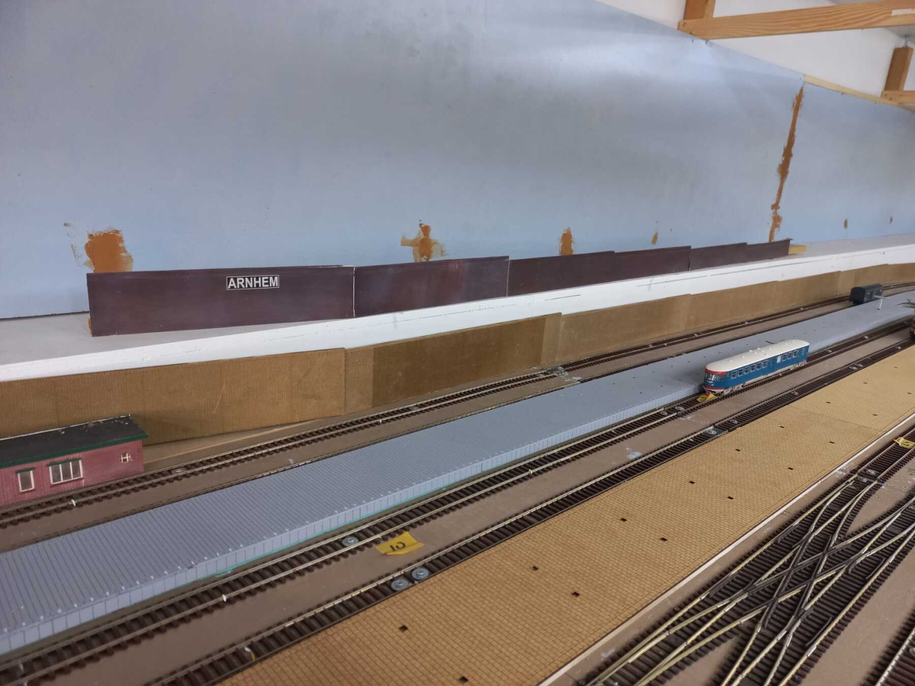

Volgend project: de muur. Ook al eerder aangehaald in dit draadje en alweer te lang blijven liggen. Deze week de delen aan elkaar gemonteerd. De muur liep niet helemaal recht en ik heb de knikken dus ook nagebootst. Op de foto zie je ook de oude versie die veel korter is dan de nieuwe.
Aan het einde moeten nog twee delen gemonteerd worden, maar daar moet eerst het laatste baandeel voor worden teruggeplaatst. En aan de servo's ben ik niet toegekomen omdat ik een nieuwe soldeerstift nodig had. Die is overigens inmiddels ook binnen dus daar ga ik volgende week mee verder.

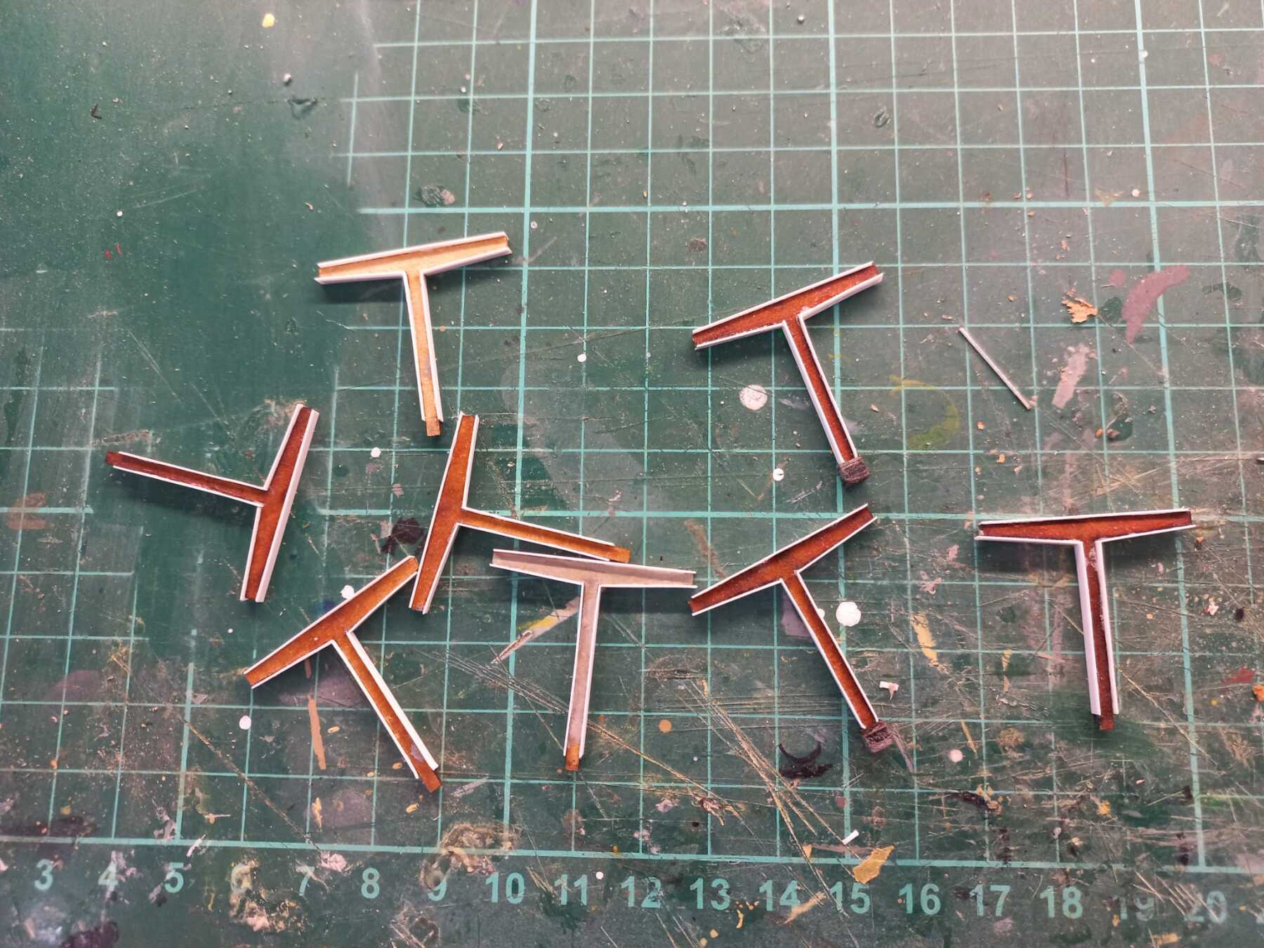

Waar ik wel verder mee ben gegaan is de perronoverkapping. Eerst maar eens de steunpilaren in orde maken. Nadeel van zo'n grote baan is dat alles wat je doet ook veel of vaak is. De eerste exemplaren zijn in basis gereed. Nog stuk of tig te gaan...
Op de foto's van de keermuur zie je er overigens eentje op de juiste plek staan.

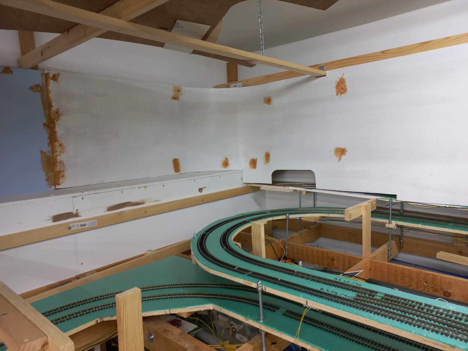

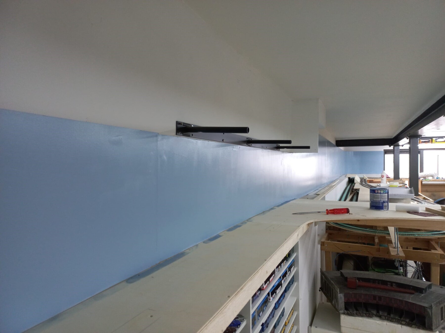

Tot slot, de klus die me ook meer tijd heeft gekost dan gedacht: de achterwand. Alle hoeken zijn afgerond en dat heeft toch wel wat meer tijd gekost dan gedacht. 4 mm MDF is hiervoor niet het meest ideale materiaal ben ik achter gekomen...
Inmiddels ben ik helemaal rond, is alles geplamuurd en moet het nu geschuurd worden. Aangezien dochterlief aan het leren is voor haar tentamens moet dat nog even wachten.

Niels, waarom die halve Engelsman? Nu kun je één beweging niet maken. Zo te zien (Sporenplan.nl - 1985) heeft dat niet met het grote voorbeeld van doen.
Deze zijde heeft sowieso niet zo met het originele plan van doen. Ik moet hier op relatief korte afstand de 9 sporen terugbrengen naar vier stuks. Dat gaat niet lukken als ik het originele sporenplan ga volgen. Ik wil voorkomen dat er treinen onnodig op verkeerd spoor terecht komen en dat kan met deze halve Engelse wissel (volgens mij  ;D)

Toch wel wat gedaan. Zo heb ik de helft van de achterwand geschuurd en geschilderd. Niet helemaal 100% tevreden. Een overgang is ronduit lelijk, eens kijken of ik daar nog wat aan ga doen. Daarnaast een paar kleine oneffenheden maar die camoufleer ik wel met een tactisch geplaatste boom of gebouw.
Waar ik eigenlijk het meest blij mee ben is dat ik van de eerste module alle wissels via DCC Next met servo's kan aansturen. Het is even snappen hoe de Mardec software werkt maar dat blijkt uiteindelijk kinderspel. Althans, het is mij gelukt en dat zegt wel wat.
Hier een kort filmpje van een wissel met het bewijs dat het werkt. De module laat ik nog even liggen op de plek waar hij nu ligt. Ik kan nu beter bij de achterwand en die wil ik eerst afronden. Dat gebeurt echter pas over een aantal weken, want de komende weken ga ik met mijn zoon op pad.
