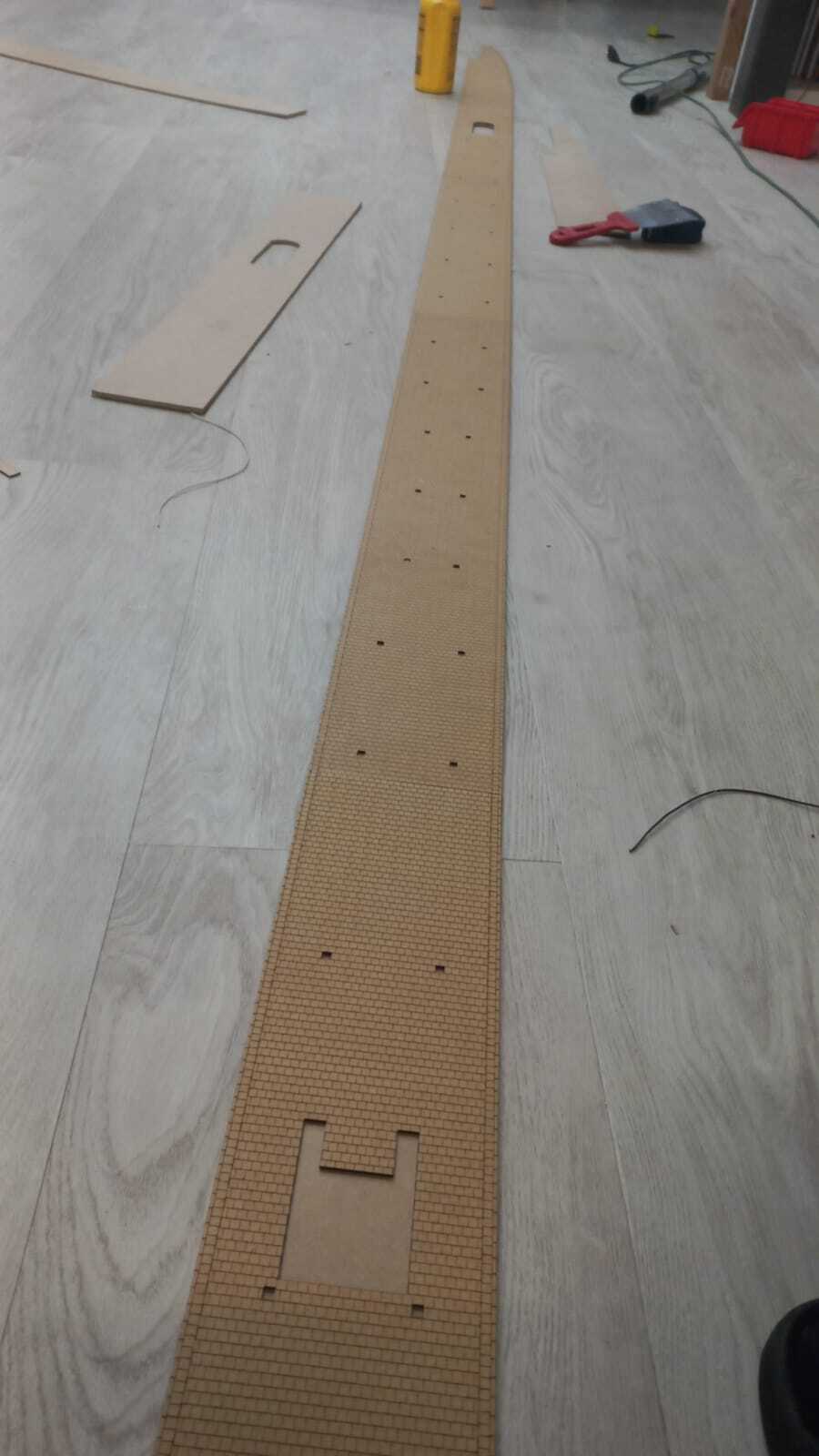

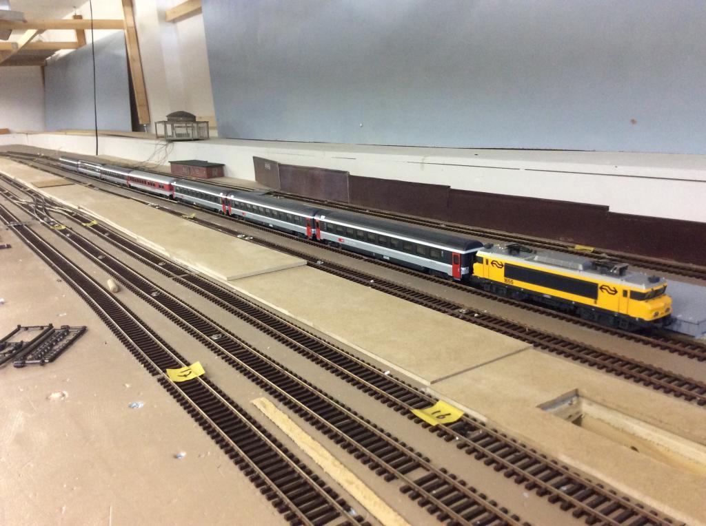

Heel wat graveeruutrtjes verder heb ik nu zo’n 3,5 meter muur klaar. Nu ja, klaar. Ik moet ze nog uitzagen omdat de laser niet door 4 mm MDF komt. Met de decoupeerzaag en de schotelschuurmachine is dat op zich zo gedaan.
Het tweede perron heb ik inmiddels ook getekend. Voordat ik dit met MDF ga maken eerst maar een proef met karton gedaan om te zien of de maat en vorm goed waren.
Ik heb twee punten waar het belangrijk is dat het klopt.
Punt 1, bij het trappengat:
Punt 2, bij de liftkoker en uitgang Sonsbeek:
Die zaten gelukkig op de goede plek. De test leerde wel dat ik het perron 10 cm te lang had gemaakt:
Dat was gelukkig snel verholpen. Vandaag heb ik de basis ook op 4 mm MDF gegraveerd. Deze week een avondje zagen en schuren om alles op de goede plek te kunnen leggen.

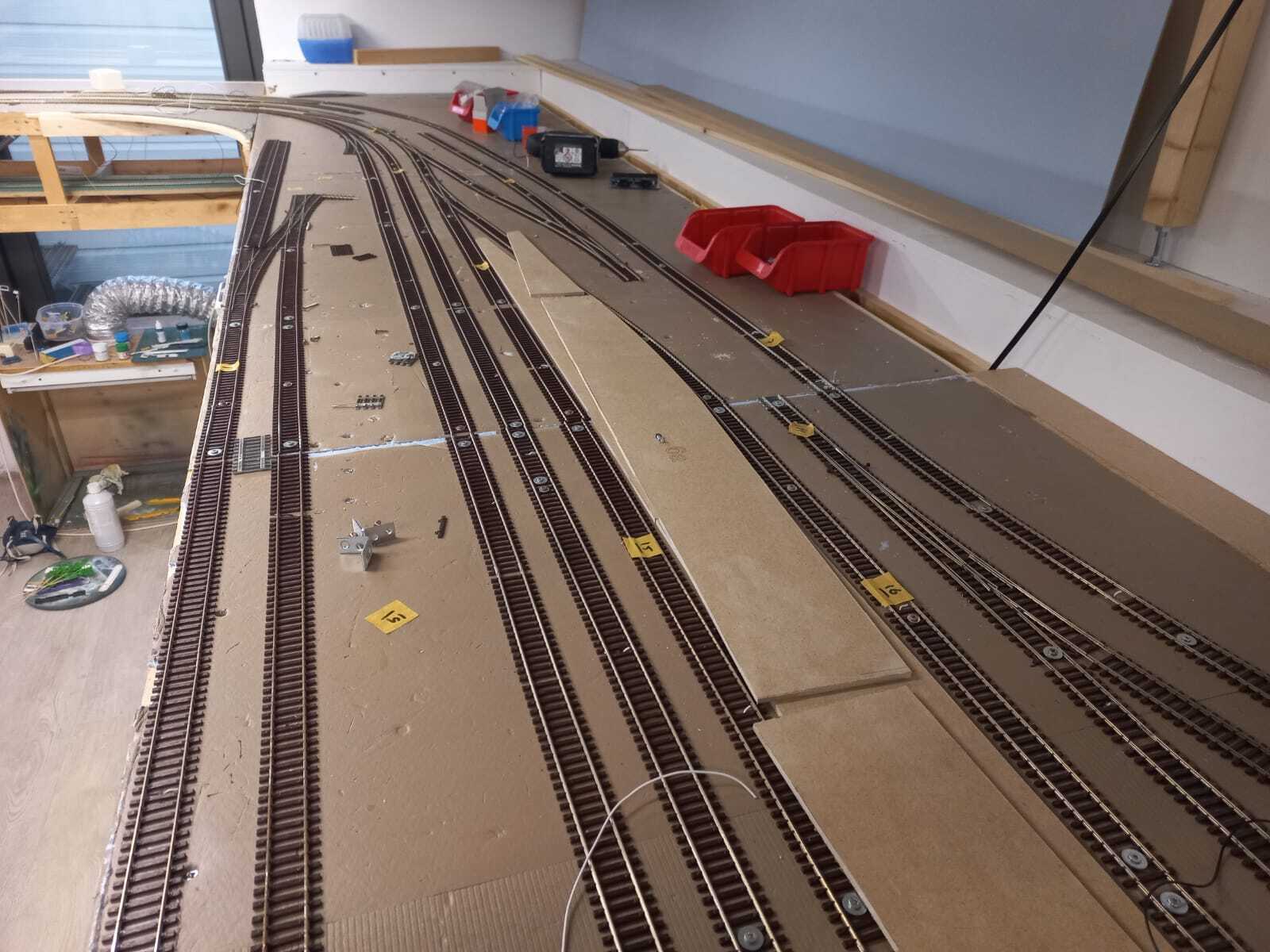

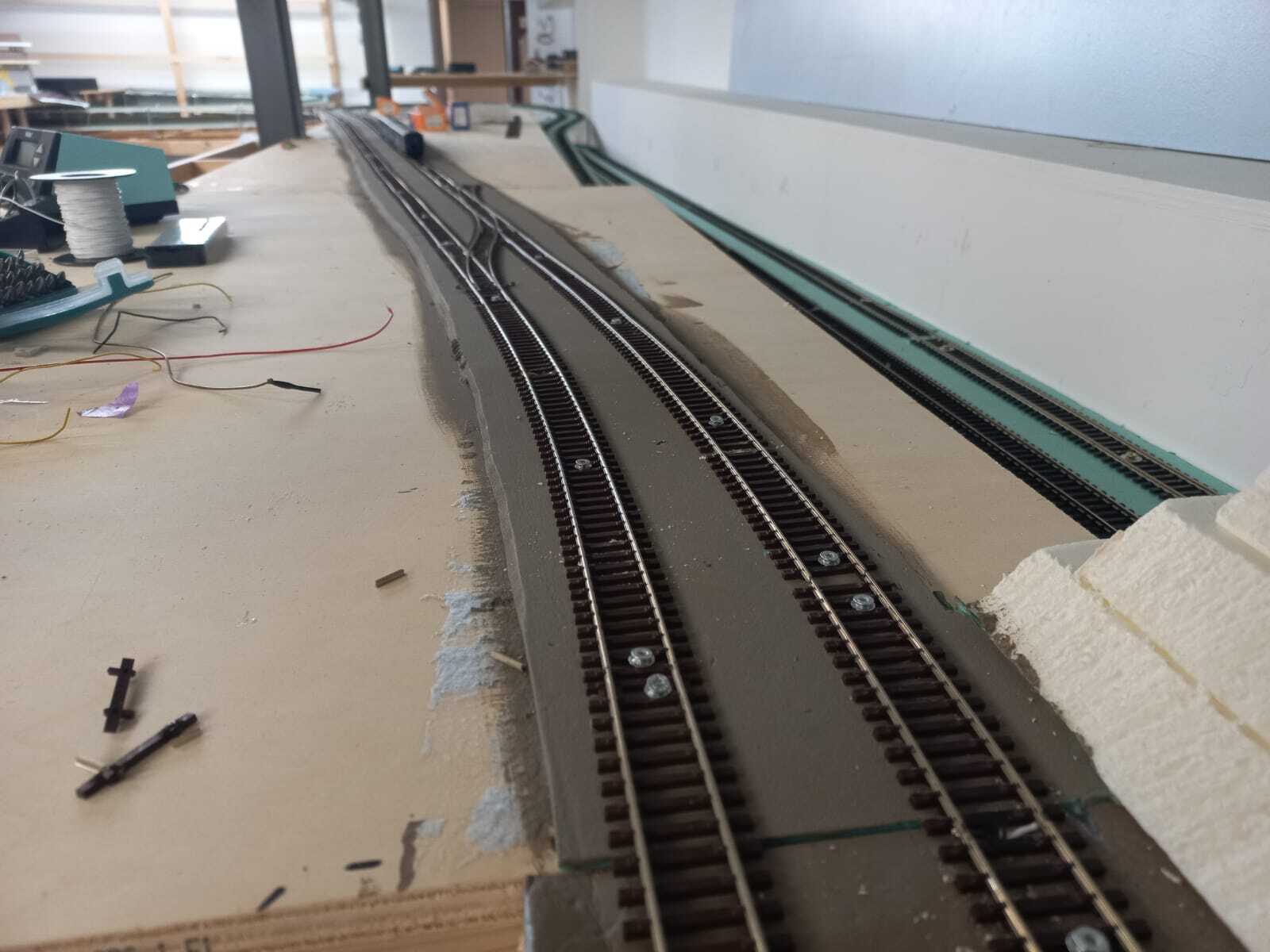

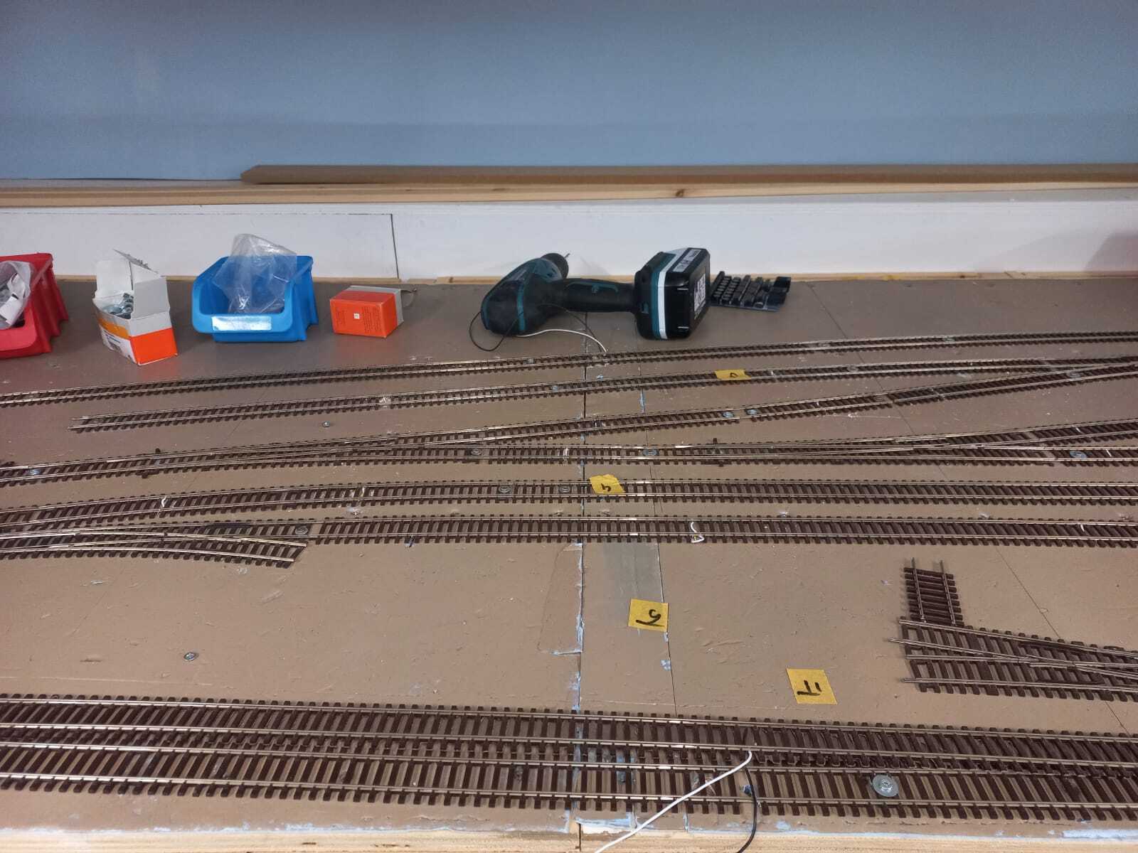

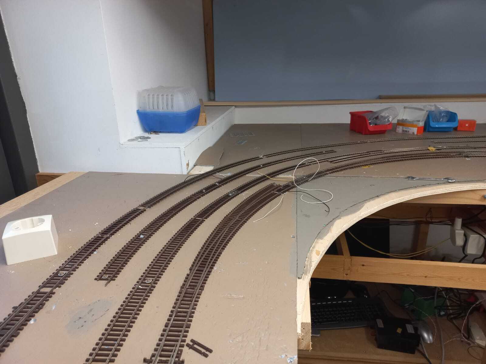

Aangezien mijn schotelschuurmachine het opgaf tijdens het verwerken van de keermuur uit bovenstaande post ben ik eerst maar eens verder gegaan met het sporenplan. Overigens kreeg ik na melding van het defect gaan keurig netjes een nieuwe toegestuurd die net voor Kerst arriveerde.

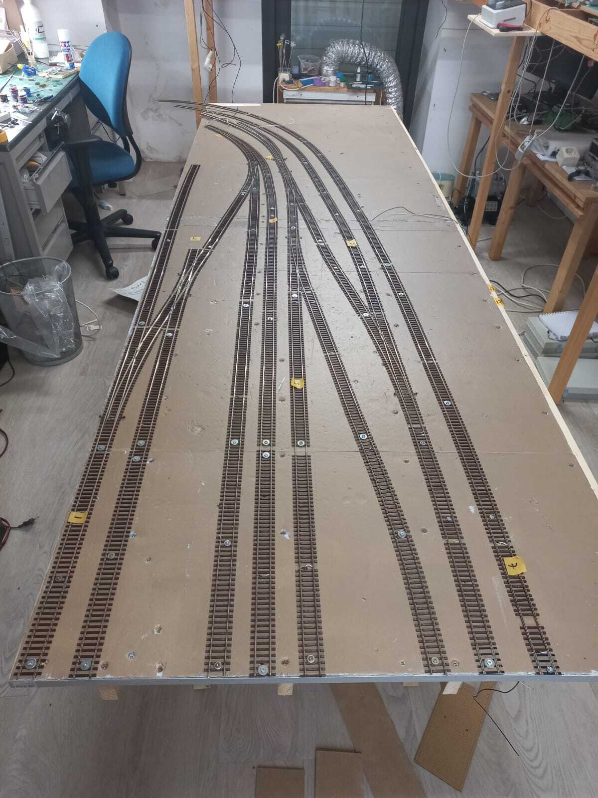

Naast de Arnhem zijde heb ik een fictief deel aan de andere kant van de ruimte. Het sporenplan steekt met vier sporen de kamer over waarna twee sporen achter een talud fictief naar 'Utrecht' vertrekken. De sporen naar 'Nijmegen' blijven in beeld en vormen een paradespoor. Dat spoor heb ik inmiddels gelegd waardoor het sporenplan aan de fictieve zijde voor het grootste gedeelte gereed is:
en vanaf de andere zijde:
De wissel is bedoeld voor een enkelsporig dieseltraject naar een kopstation waardoor ik zo'n beetje alle muurlengte heb gebruikt:
Hier komt de Tilly loods en allerlei andere leuke kitjes die in Arnhem eigenlijk niet kunnen komen te staan. Idee is om dit de komende tijd wat in te richten om ook wat ervaring met scenery op te gaan doen.
De fictieve kant was redelijk rechttoe rechtaan en dus redelijk gemakkelijk te leggen. De grote uitdaging lag aan de andere zijde van de kamer waar ik van tien sporen over relatief korte lengte een beetje geloofwaardig naar vier sporen terug moest. Daar was ik van de zomer al een beetje mee aan het puzzelen geweest maar had ik nog niet naar tevredenheid opgelost. Na een paar uur verder puzzelen ben ik wel tevreden en liggen de wissels op de goede plek:
De komende dagen maar eens verder met het leggen van de laatste rails en elektrische aansluiting zodat er deze vakantie (?) een keer rondgereden kan worden. Want ook mijn nieuwste aanwinst, de Berner Oberland, staat te trappen om te mogen rijden (ja ik weet het, geen jaren '80 maar gewoon omdat ie mooi is):

Goedenavond Niels,
Ik zie nu dat het spoor nog een beetje zigzag ligt. Wat je nog zou kunnen doen is de schroeven een beetje losdraaien en de sporen uitlijnen langs een stalen liniaal van een meter. Het is een vervelend karwei. Maar beter om aan te pakken nu het nog kan, dan straks slingerende treinen als je spoor al vast ligt.
Vriendelijke groet Ruud B.

De sporen moeten inderdaad nog worden uitgelijnd. De platen zijn er een paar keer afgeweest om ze af te kunnen monteren aan de onderzijde en dan verschuiven de rails altijd weer een beetje. En ze moeten er overigens nog een keer af voor de laatste elektra aansluitingen bij de overgangen, daarna ga ik het netjes uitlijnen en testrijden.
Maar eerst maar eens zorgen dat alles bovenop op de goede plek ligt en dat het sporenplan een beetje vloeiend verloopt. Als dat ligt heb ik weer een hele hobbel genomen.

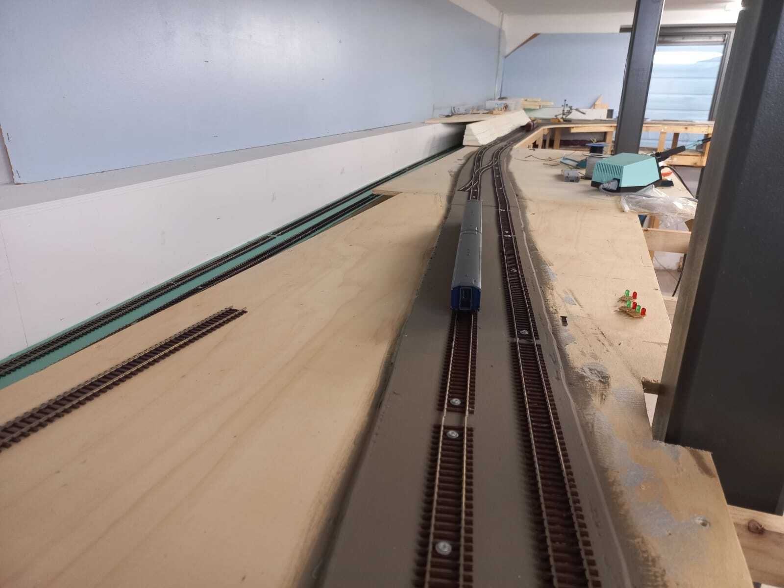

Inmiddels is al het spoor gelegd en dus tijd om het ook aan te gaan sluiten. Vandaag de laatste module uit de baan gehaald om het af te gaan monteren.
Morgen maar eens kijken hoever ik ga komen. Als dat gereed is kan er e-i-n-d-e-l-i-j-k testgereden worden. Het deel aan de andere zijde van de ruimte en het verbindingsstuk moeten daarna ook nog worden aangesloten maar krijgt nu in ieder geval al stroom. De wissels en bezetmelders komen op een later moment aan de beurt.
Ondertussen zijn ook alle onderdelen voor perron 2 gereed. Dit wordt nu in elkaar gelijmd zodat het op kleur gebracht kan worden. Perron 1 is bijna gereed qua tekenwerk dus dat volgt de komende weken ergens.
Ik heb me voorgenomen om eerst alles elektrisch af te ronden en een uitgebreide testperiode in te plannen. Qua scenery werk ik vooralsnog alleen verder aan de perrons. En daar moet best nog wat gebeuren: overkappingen, restauraties en wachtgelegenheden, trappenhuizen, liftschachten en uitgang Sonsbeek. Nog genoeg te doen dus.
