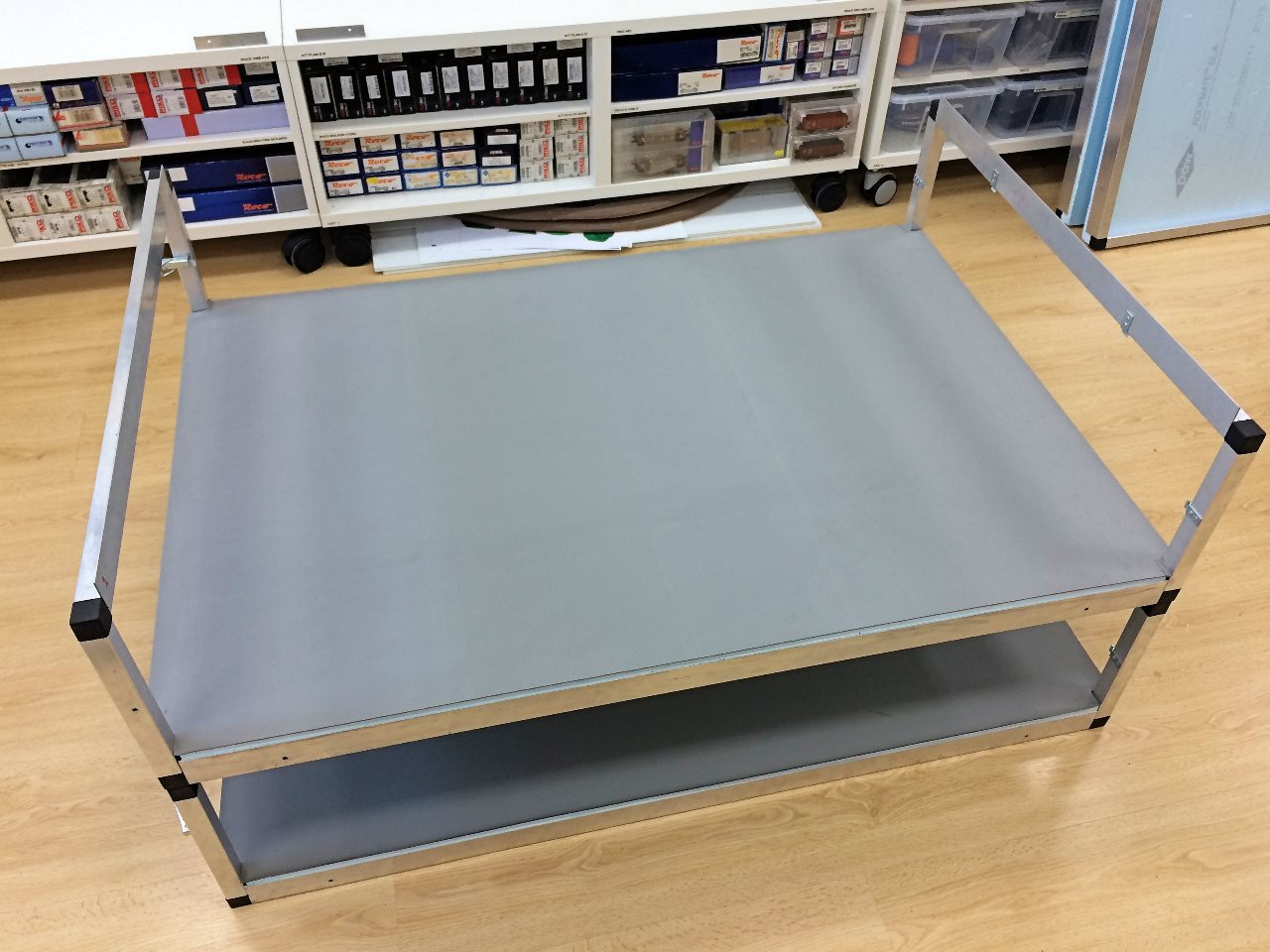

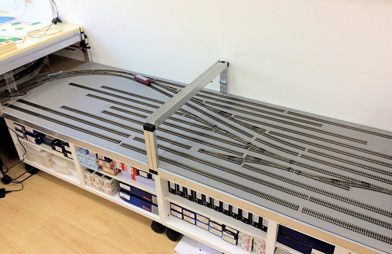

Zo, na 1 weekend werken voor de baas, en een zaterdag bijkomen van de week ervoor, vanochtend en vanmiddag vlijtig geweest :P
... de bodems van de schaduwstation worden voorzien van 3mm celrubber... eerst uitsnijden...
... dan plakken met de hulp van moeders ;) (y)
... modules gekoppeld, zo kan ik er straks ook aan werken: de modules staan dan op schragen (y)

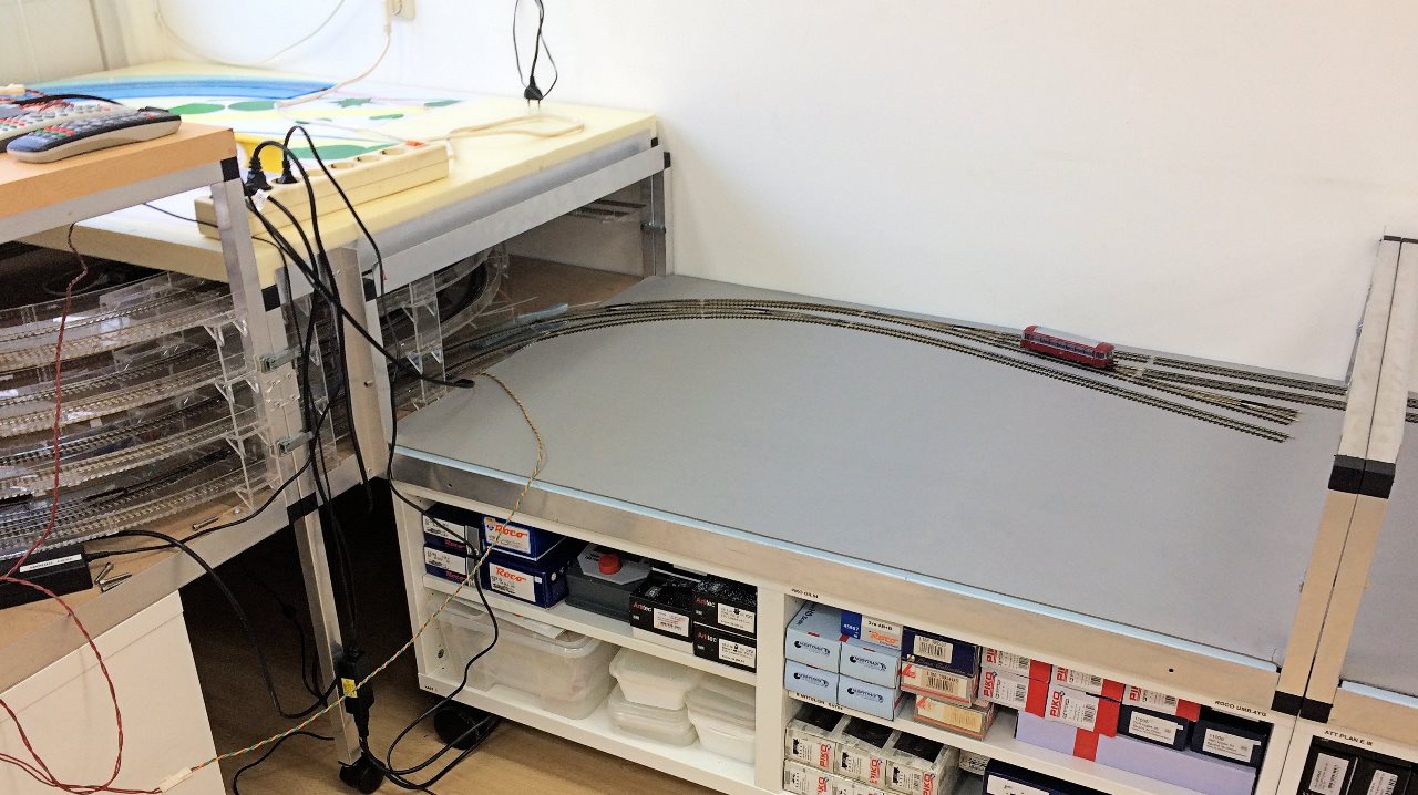

... maar eerst moeten de overgangen naar de helix precies uitgemeten en gepast worden...
... qua hoogte komt het heel mooi uit :P een zorg minder :D

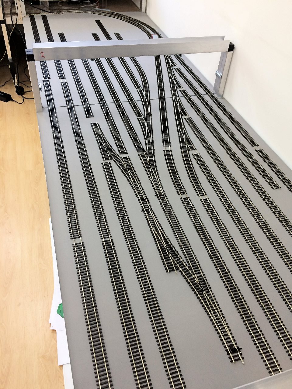

... 'even' wat rails en wissels uitgelegd... al mooi te zien is het doorgaande spoor, dat als 'keerlus' spoor straks dikke 4.5m lang is  8)
... en natuurlijk testrijden :P
... het kon natuurlijk niet uitblijven :D :D :D

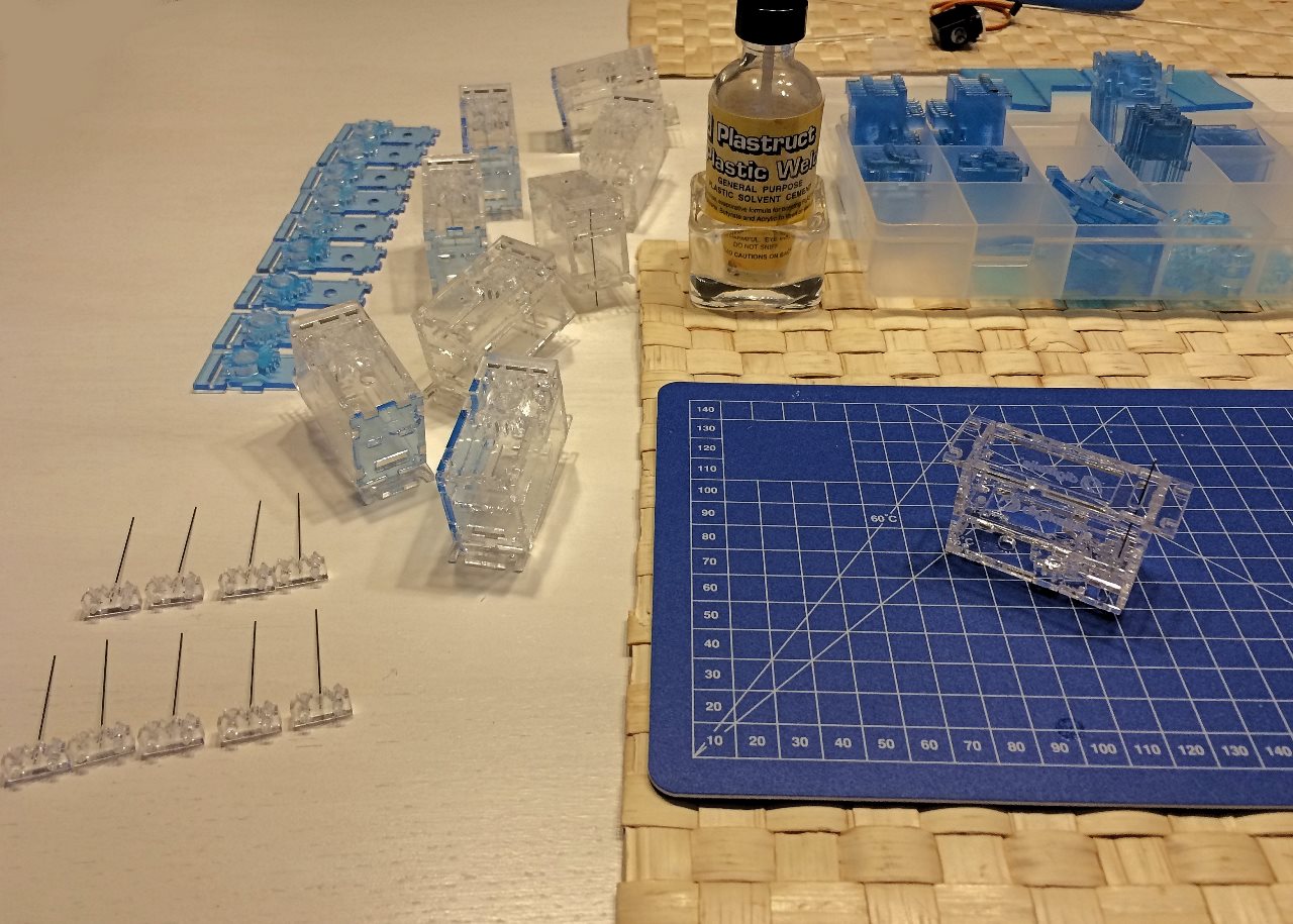

Na bijna twee weken vette griep, vandaag maar eens wat productiewerk :P
Voordat ik natuurlijk rails kan gaan leggen moet ik wel eerst de 'infra' klaar hebben...

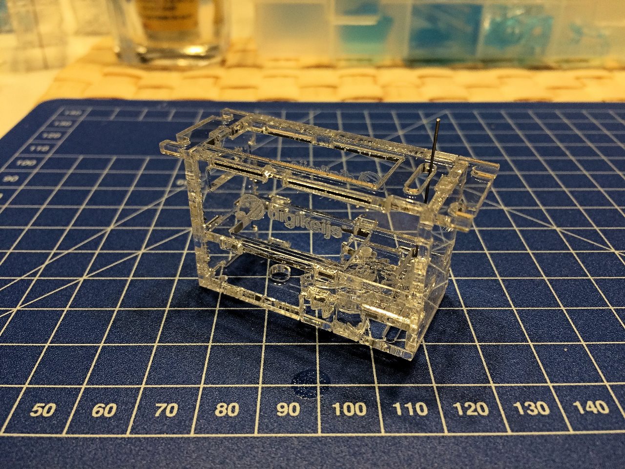

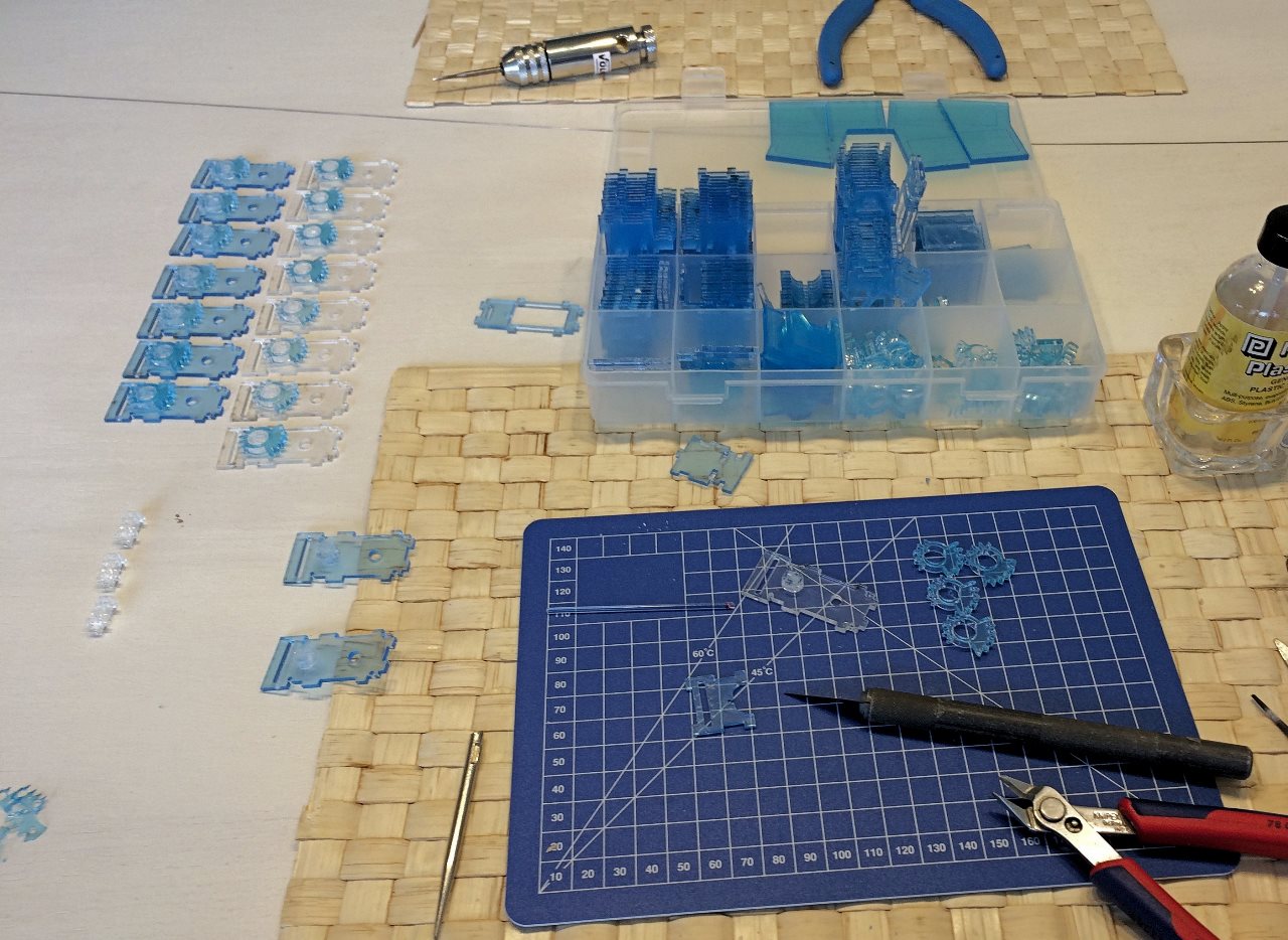

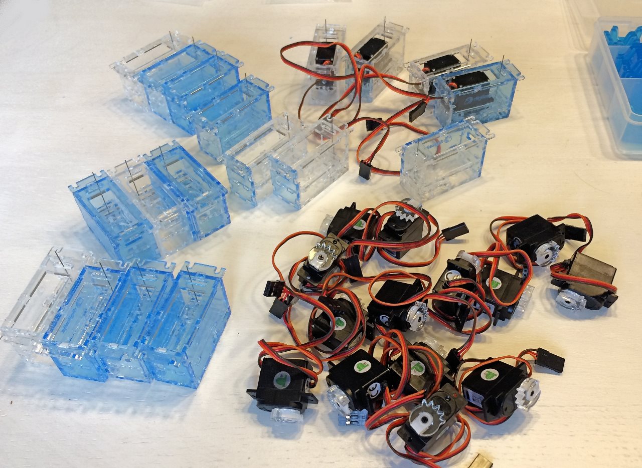

Eerst maar eens begonnen 18 wisselaandrijvingen in elkaar te plakken :)
... eerst alle 'assen' in de bodemplaten gelijmd
... daar past dan het grote tandwiel op
... dan alle tandheugels van paspennen en verenstaal voorzien
... uiteindelijk koste het me nog 10-15 minuten per stuk om tot dit te komen
... vervolgens alle tandwielen op de servo-armen gelijmd...
... en dat levert dan 18 complete aandrijvingen op (y)

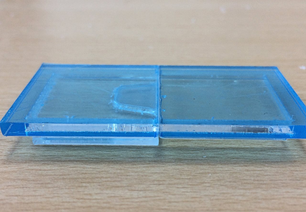

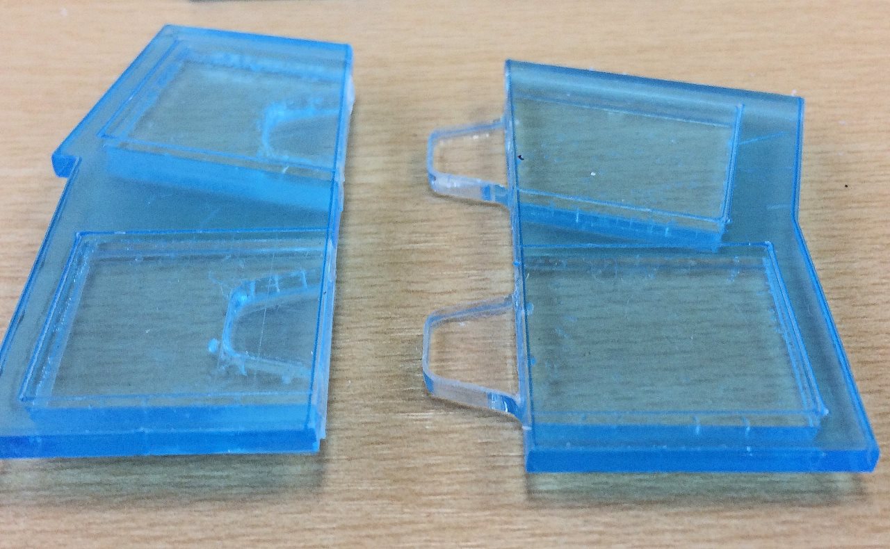

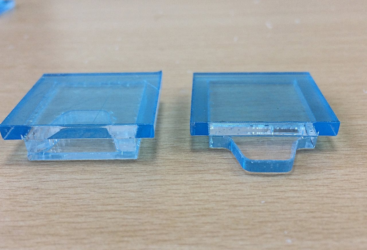

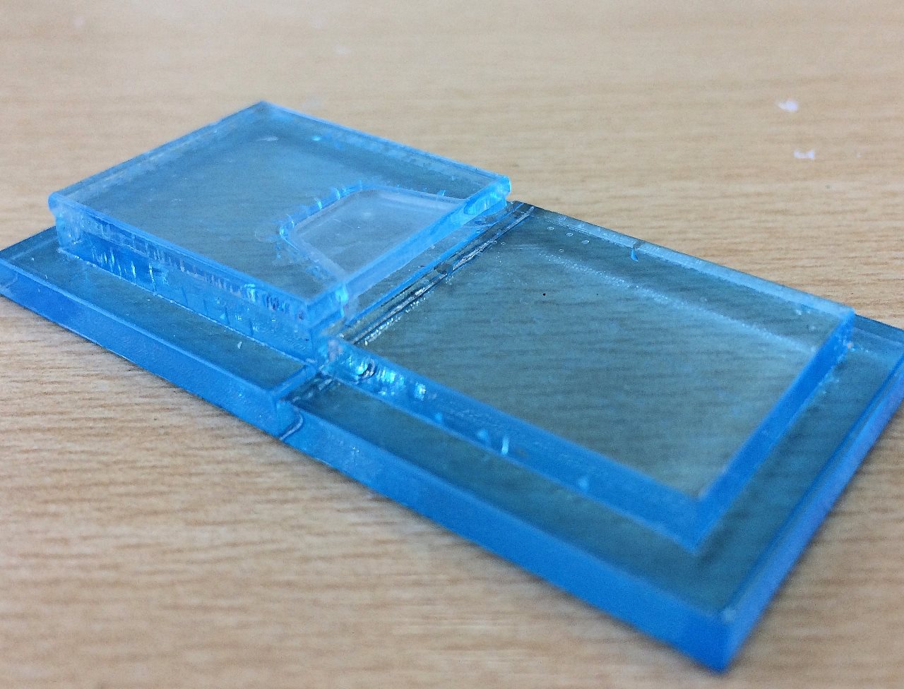

Voor de moduleovergangen moest ik ook nog wat bedenken. Belangrijk vind ik, dat met name de uitlijning quasi 'automatisch' verloopt. Dus modules aan elkaar schuiven en klaar... :)
... de lepel constructie hebben we al eerder gezien.
... gewoon het 'mannetje-vrouwtje' principe. Basisplaatje en lepel is 3mm dik, afdekplaatje 2mm
... en dat schuift dan spelingsvrij in elkaar door de tapse vorm...
... het ene deel is dus 2 mm dikker dan het andere.

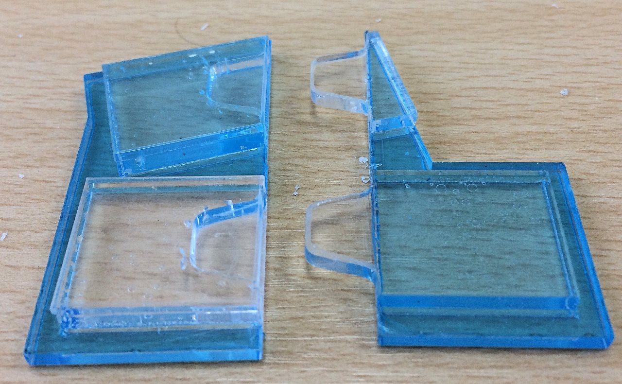

Dat waren de overgangen voor rechte sporen, maar voor de plaatsen waar de wissels op de overgangen liggen...
... zijn speciaal op maat gemaakte delen gelaserd :)

Dus onder iedere rail overgang een plexi lepel voor de uitlijning?
Handig.
Benieuwd of het ook echt goed werkt.
Karst Drenth
  • Berichten: 10489
    • Plan U op Sleutelspoor
Re: Atelierbaan naar voorbeeld van Mariënberg (h0)
« Reactie #822 Gepost op: 12 February 2017, 22:35:39 »
Ja, onder elke rail.
De bovenplaatjes worden in het schuim uitgesneden en rusten op het roofmate, de onderplaatjes worden in het roofmate uitgesneden en het geheel wordt dan zo vastgelijmd.
Omdat het schuim ook 3mm dik is, krijg ik dan een geheel vlakke overgang, zonder dat ik hoef te passen en te meten. Op de bovenplaatjes worden dan de rails (eigenlijk de bielzenmat) doorlopend vastgelijmd. Na droging de rails doorzagen en de kier verkleinen. Ter lengte van de bovenplaatjes worden de rails met secondenlijm aan de bielzenmat vastgezet.
Hetzelfde principe heb ik ook in de spiraal toegepast, daar werkt het perfect :)
