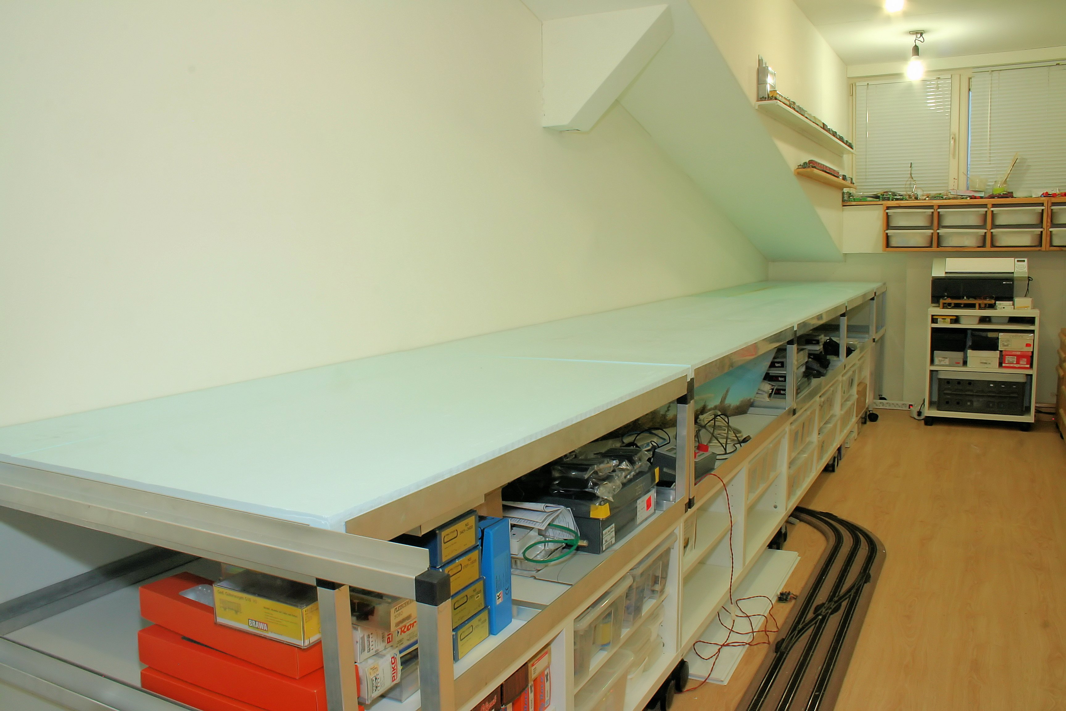

Zo,
Roofmate-scape...
... oftewel gletscherlandschap ;) :P
Nu eerst de platen aan elkaar poly-maxxen ;)
Grtzz,
Karst

Betreffende het RoofMate, je gebruikt het voor de volledige tafel? Dus ook waar de sporen komen te liggen? Of maak je daar nog enige vorm van versteviging voor het tracé?
En hoe is je ervaring met het aanleggen van bijvoorbeeld wegen, ook gewoon direct op het RM, of eerst nog iets er onder?
En staande objecten, zoals seinen en lantaarnpalen, staan deze stevig genoeg?
Succes met de bouw!
Gr, Bert
Karst Drenth
  • Berichten: 10489
    • Plan U op Sleutelspoor
Re: Atelierbaan - (Baanplan H0 )
« Reactie #411 Gepost op: 22 December 2014, 16:43:22 »
Yep,
Nouja, niet helemaal direct. Er komt eerst nog een strook celrubber van 3mm dik klik onder voor de geluiddemping. Rails direct op Roofmate geeft een prachtige klankkast :'(
Wegen worden van 0.5mm styreen, rijdraad er onder en/of het Magnoline fiets-systeem ;) :P
Seinen en lantaarns staan prima, zelfs beter dan in harde plaat: 1-makkelijker uit te rischten en twe flexibel, zodat wanneer je er een keer tegenaanstoot niet direct iets afbreekt of krom buigt ;)
Grtzz,
Karst

Ok, dat van dat celrubber is een goed idee. Ga ik ook eens bekijken.
Dat van de seinen en lantaarns, duidelijk, maar je zult het ook moeten 'vastmaken', neem bijvoorbeeld de Sommerfeld bovenleiding, waar aan de onderkant een schroef zit. Deze draai je dwars door het RM heen, lijkt me? Dus aan de bovenkant nog iets plaatsen: carrosseriering o.i.d.?
Gr, Bert
(PS: titel aangepast vanaf dit bericht..)
Karst Drenth
  • Berichten: 10489
Re: Atelierbaan naar voorbeeld van Mariënberg (h0)
« Reactie #415 Gepost op: 23 December 2014, 12:31:41 »
Niets schroeven, gewoon vastlijmen.
Of als je dat niet lijkt, eerst een dikke deuvel er in lijmen en daar de mast op vastzetten ( dan kun je goed schroeven )
