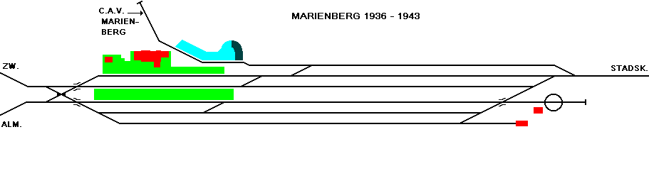

Zit net even jou tekening te bekijken en weet dat veel meer sporen zijn geweest dan nu, maar richting Almelo-Zwolle hebben daar zoveel wissels in gelegen?
De foto die ik vanmiddag plaatste zie je nog net een stukje wissel (engelse) ,zo kon je vroeger van spoor 1 naar richting Almelo want nu niet meer mogelijk is, dat de landbouw een spooraansluiting had wist ik ook, maar is dit nu een exacte kopie zoals het voor de oorlog was.
mvgr Evert en Bas

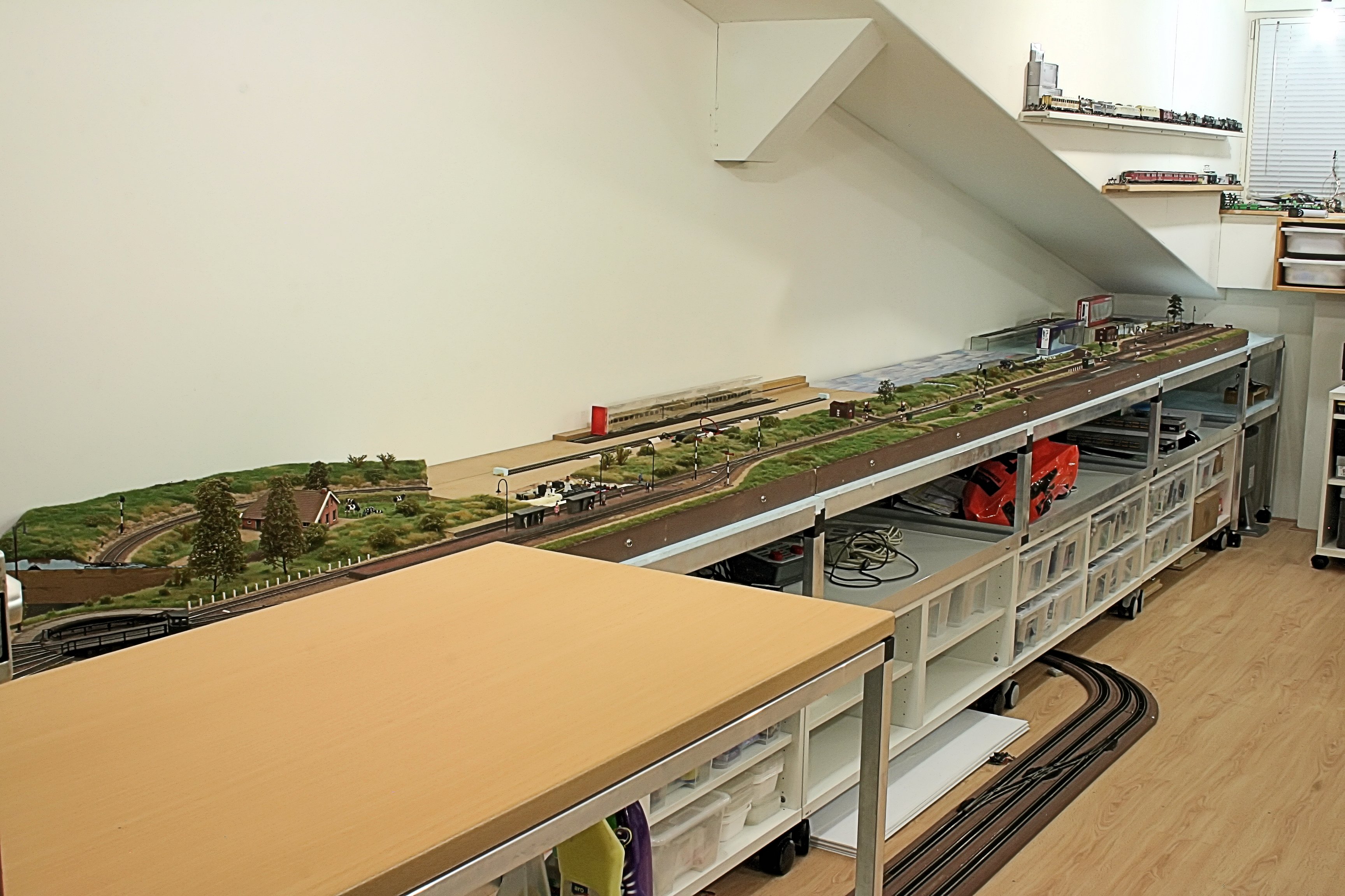

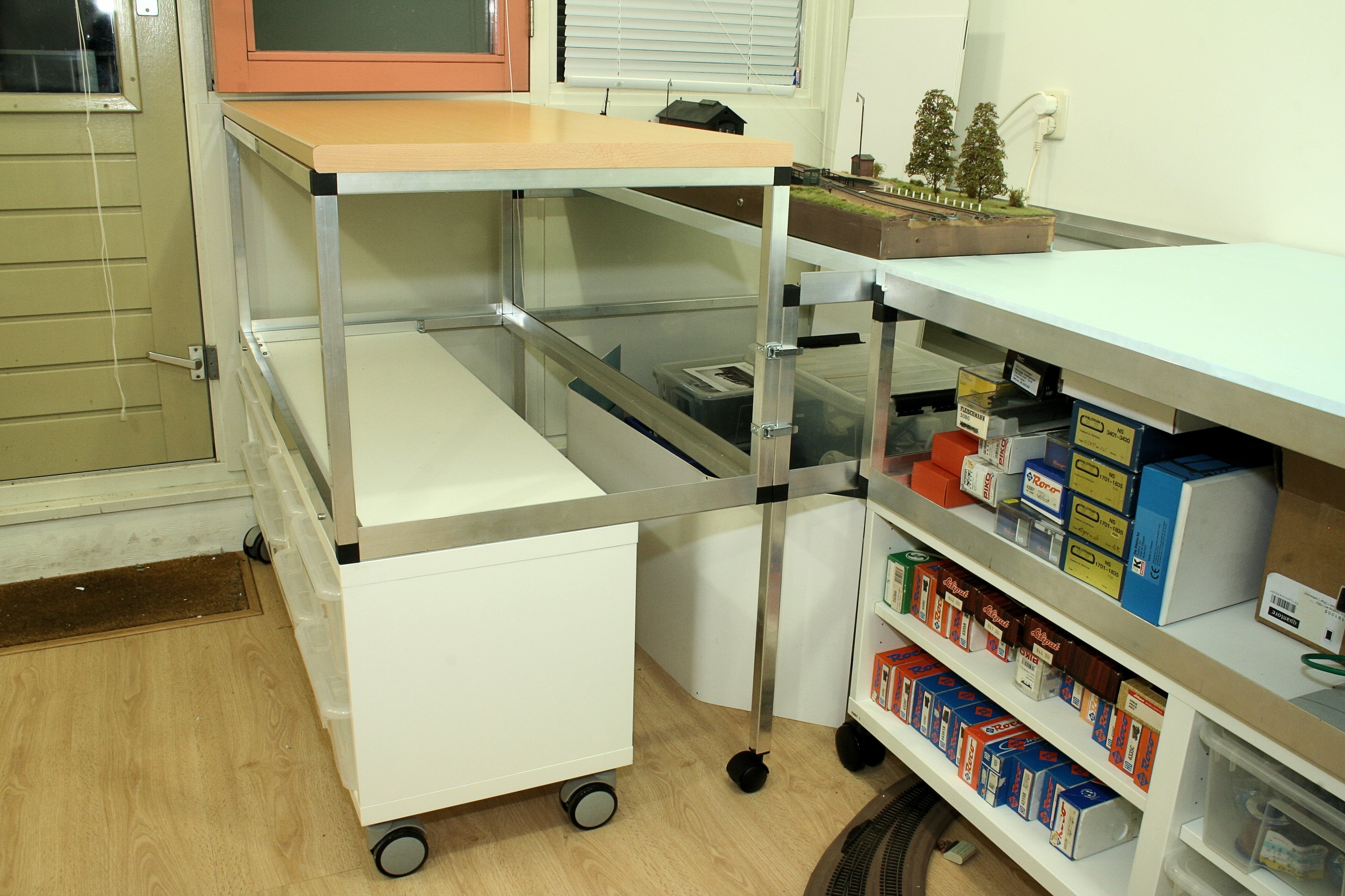

Vandaag niet veel meer gedaan dan lijmen :P Alle Roofmate platen voor de scenery-modules zitten nu vast in hun frames.
Daarna het keukenblad op maat gezaagd en een werktafel gebouwd, die tevens dubbelt als een module voor de buitenste boog van de helix...

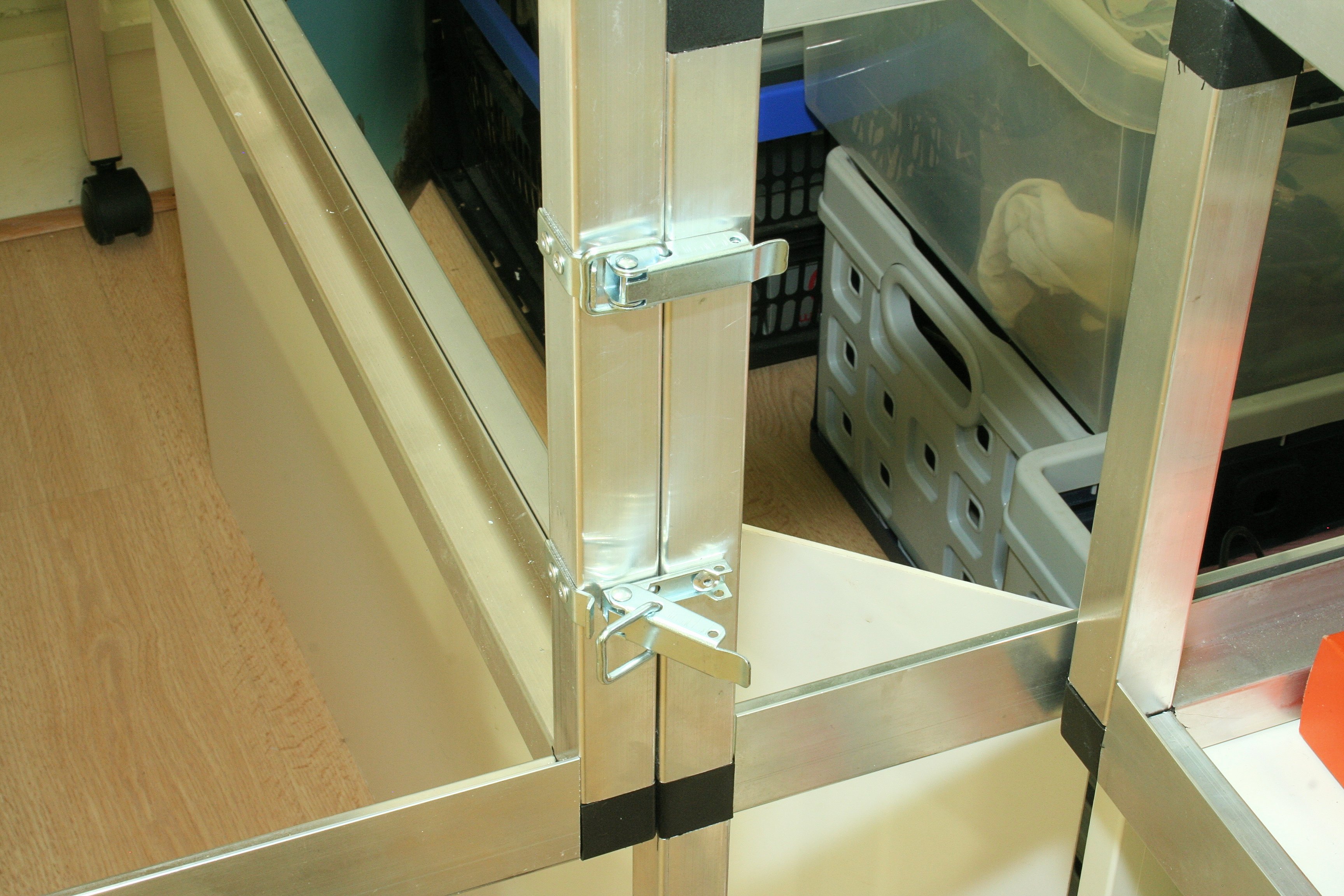

... Fissy vroeg een paar posts terug hoe de modules aan elkaar komen...
... met eierkastsluitingen dus: zo :)
... vier clipjes los en de module kan er zo voor vandaan gereden worden ;)  8)

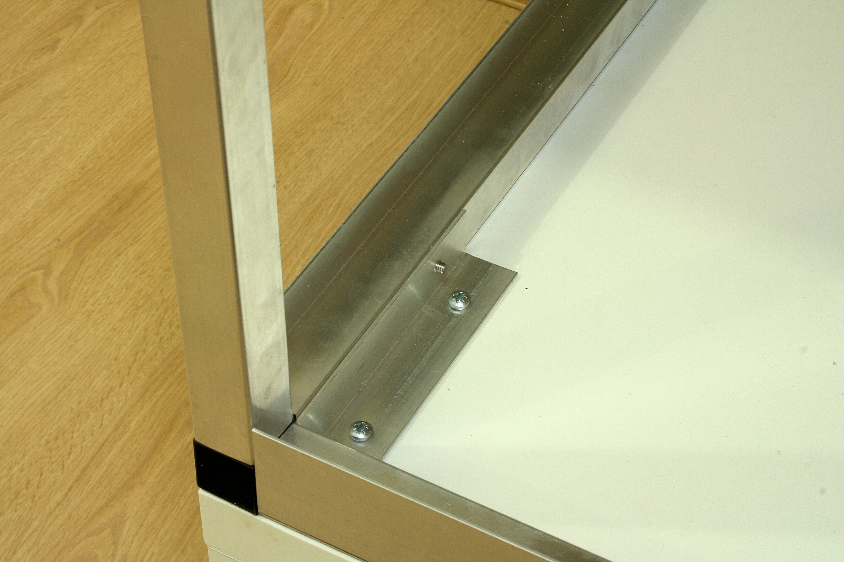

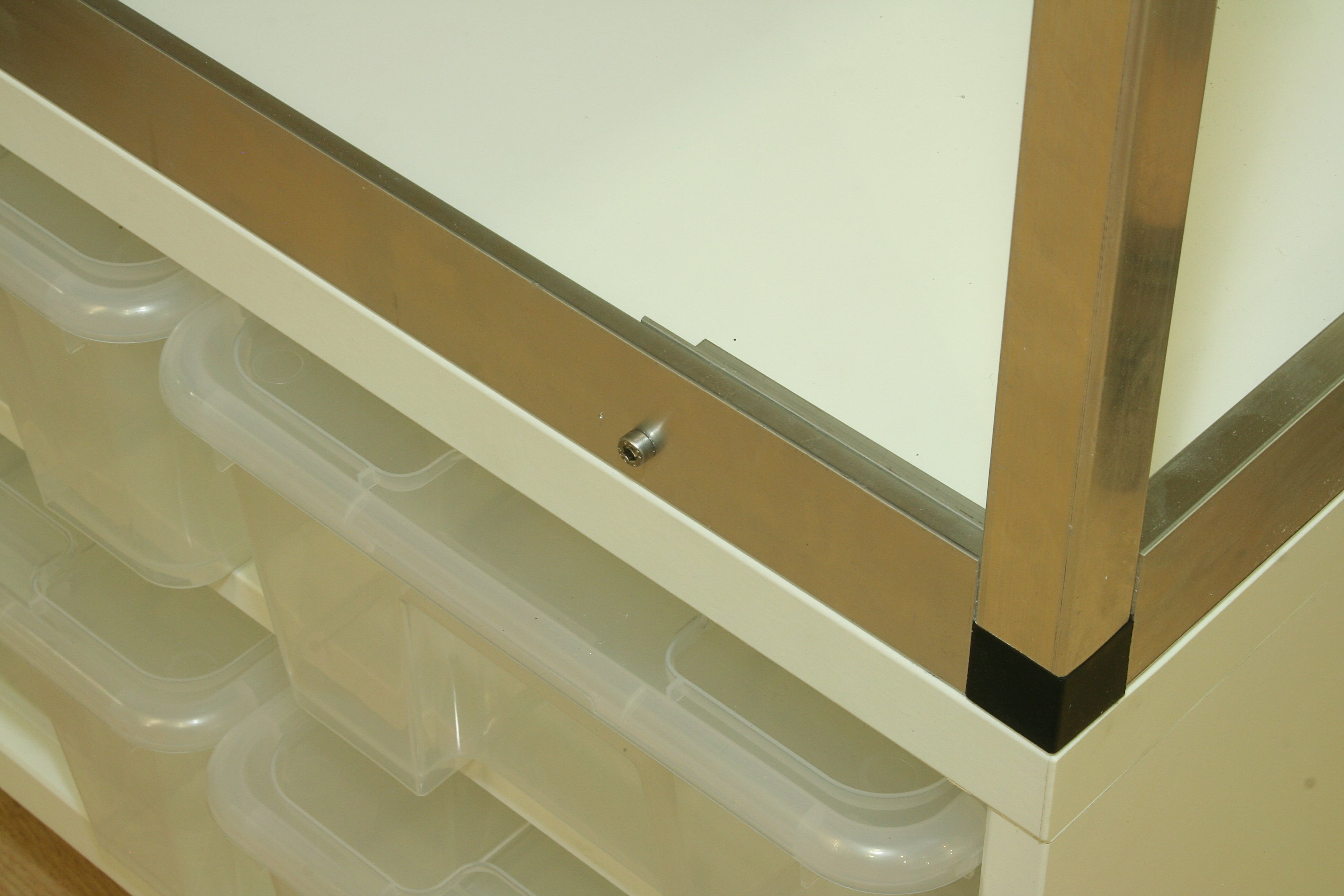

... de 'schaduw-frames' worden zo op de IKEA kasten bevestigd: 25x25 Alu hoekstrip, die zowel in de dwars- als langsrichting de frames fixeren, m5 schroefdraad in het hoekporofiel voor...
... een fraai M5 RVS inbusboutje ;) Makkelijk los te schroeven en het hele frame kan er zo afgepakt worden :) 8)

Yep, in grote lijnen is het het plan van eind jaren dertig, begin jaren veertig. Alleen de draaischijf heeft bij mij meer aansluitsporen. ( maakt het wat 'spannender' ;) )
( plaatje van sporenplan.nl, kan het op de site niet meer vinden :'( )

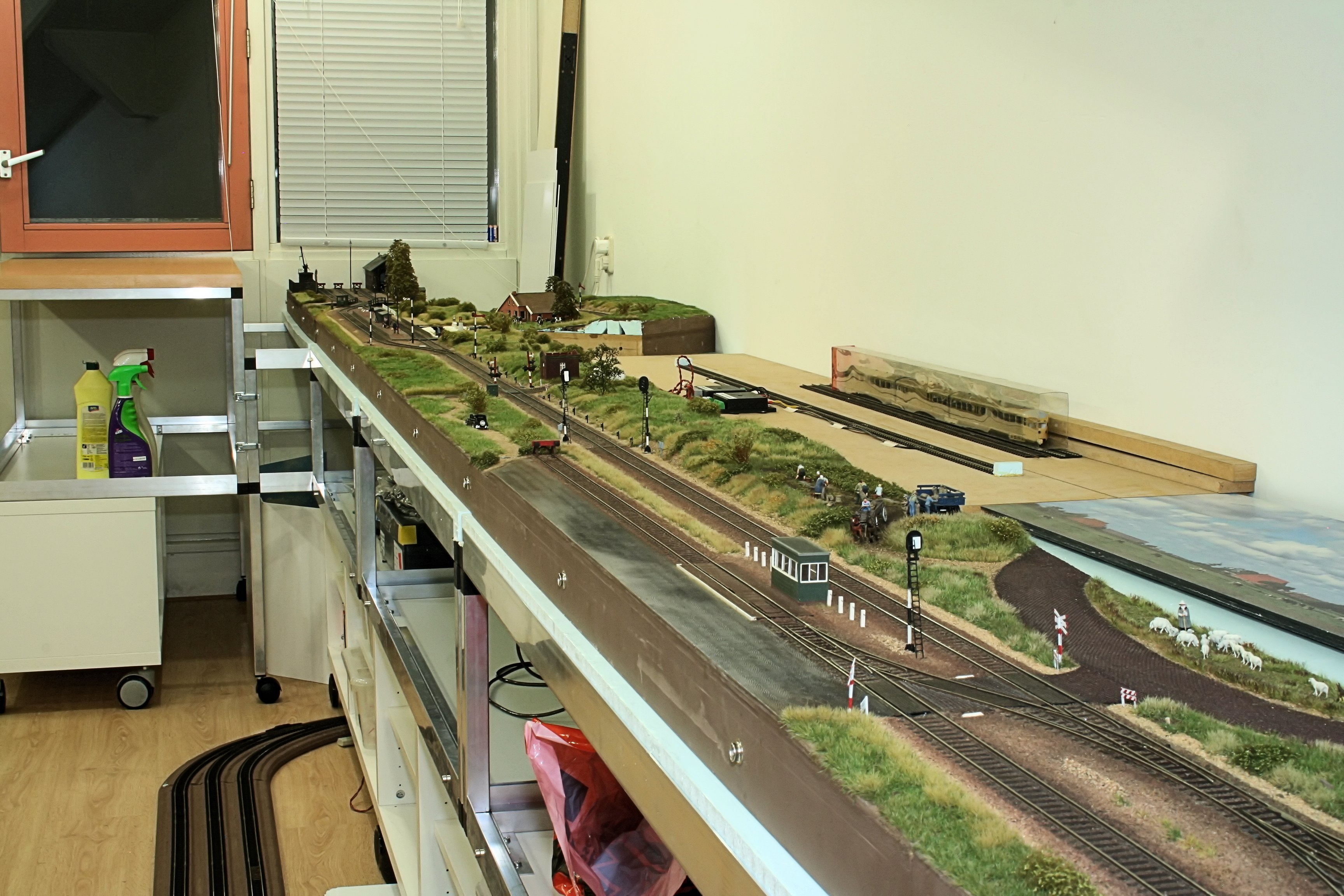

Vanmiddag alle modules vastgeschroefd op de onderkasten, veel werk, weinig te zien ;)
Om een indruk te krijgen hoe 'ruim' het wordt voor alleen het station:
... de modules van een baan die jullie allemaal wel kennen er op gelegd...
... de hele DDPB is even lang als alleen al het station :D  :o
Morgen of vrijdag maar eens even aansluiten, dan kunnen we eindelijk eens weer rijden ;)
Grtzz,
Karst

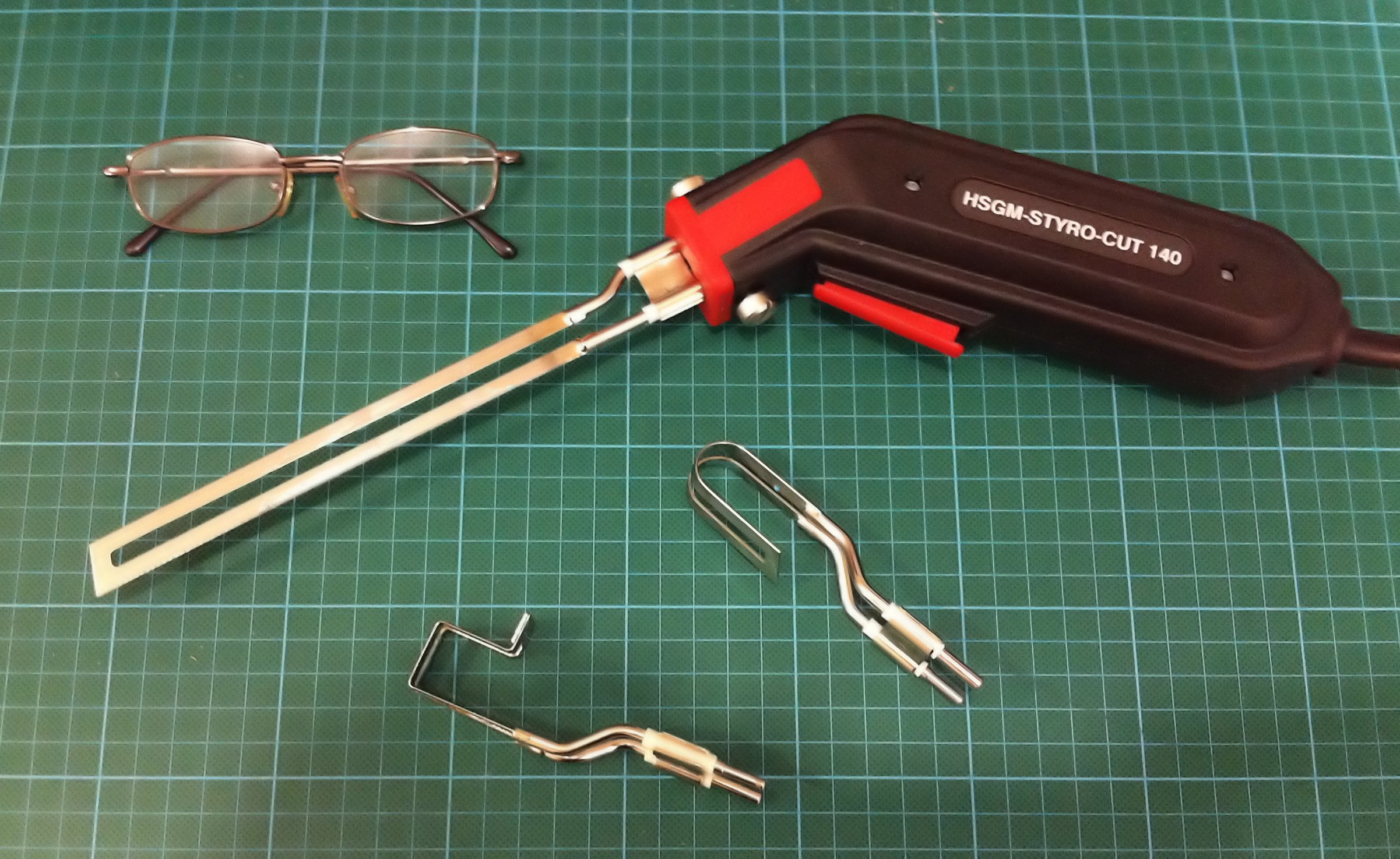

nu ook eigenlijk geen enkel excuus meer om niet verder te bouwen ;) :P
Grtzz,
Karst
Edsko Hekman
  • Berichten: 8642
  • Nooit uitgeklust....
Re: Atelierbaan naar voorbeeld van Mariënberg (h0)
« Reactie #431 Gepost op: 09 January 2015, 16:49:35 »
Vooral die bril...  ;D

Action, +2.00 €2.50 :P :P
Had ik al, maar wel ernstig nodig ;)  Had hem erbij gelegd om de afmetingen van de cutter te laten zien ;)
