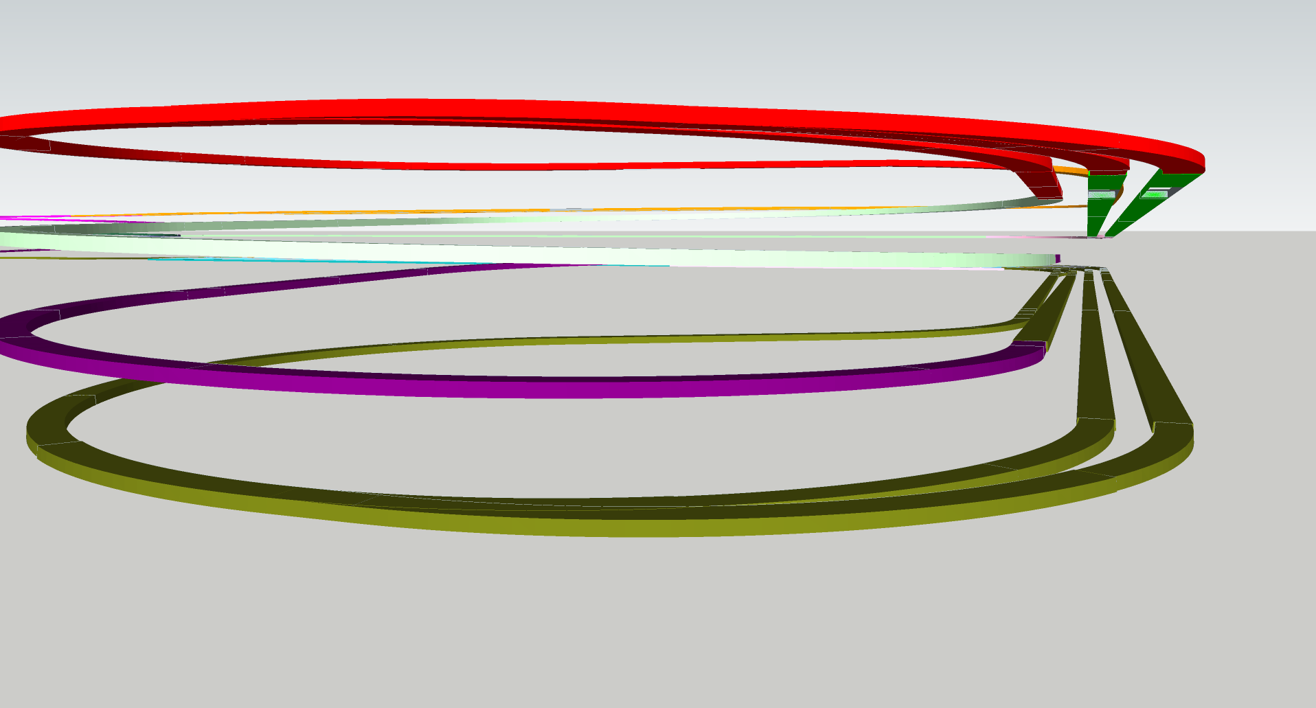

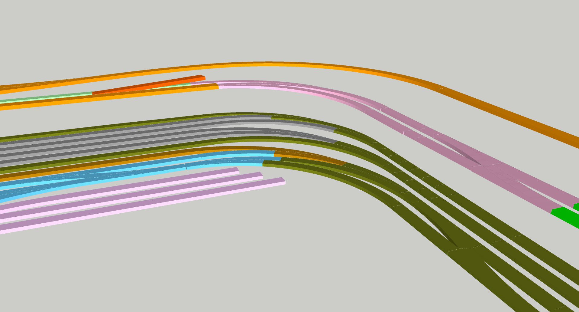

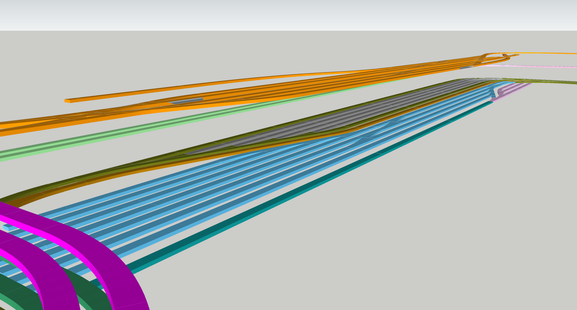

@opa
o.a. hellinkjes snijden

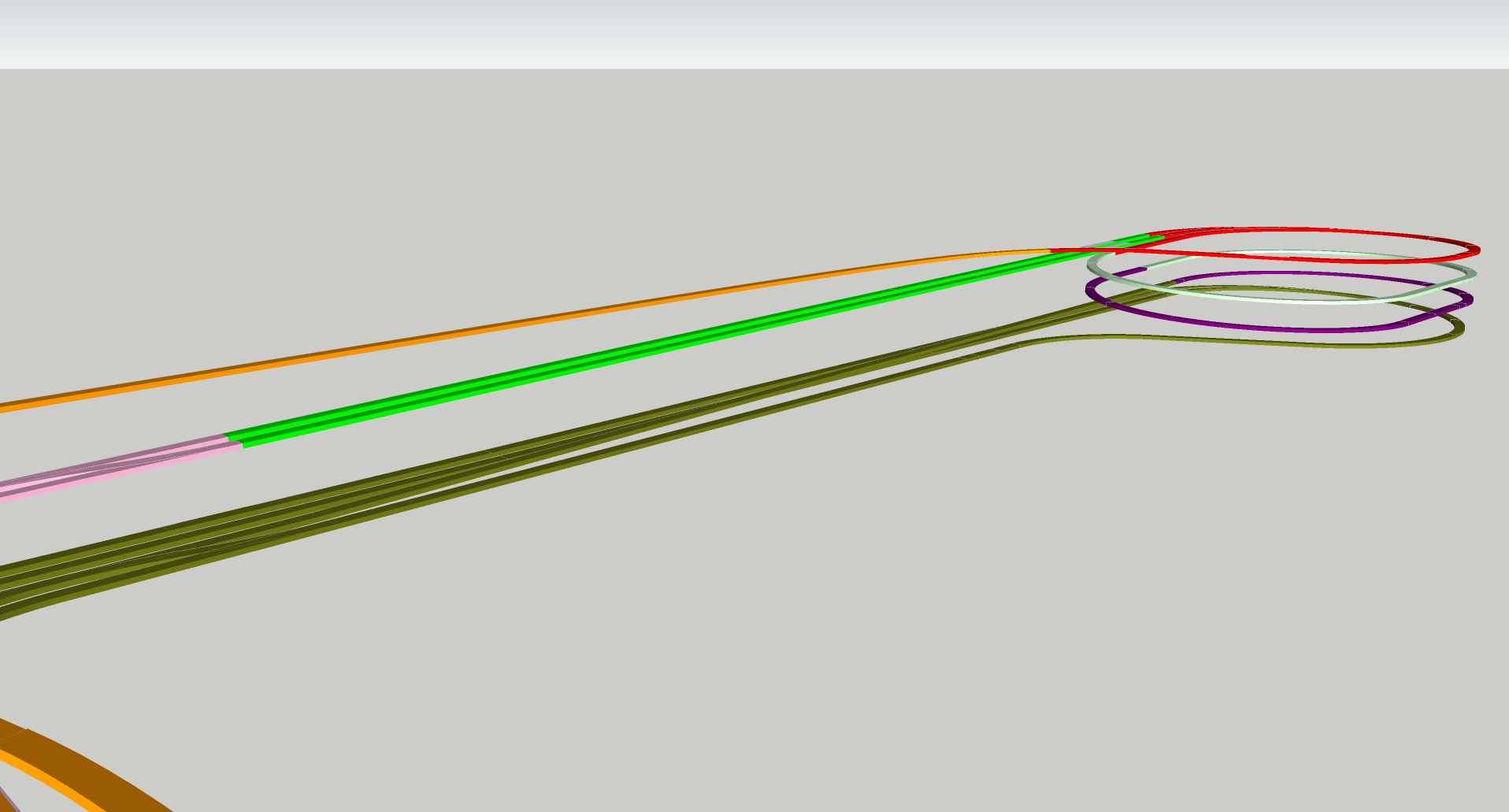

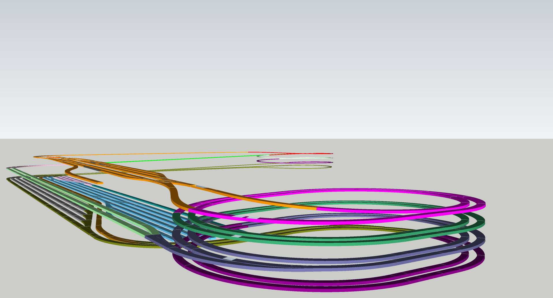

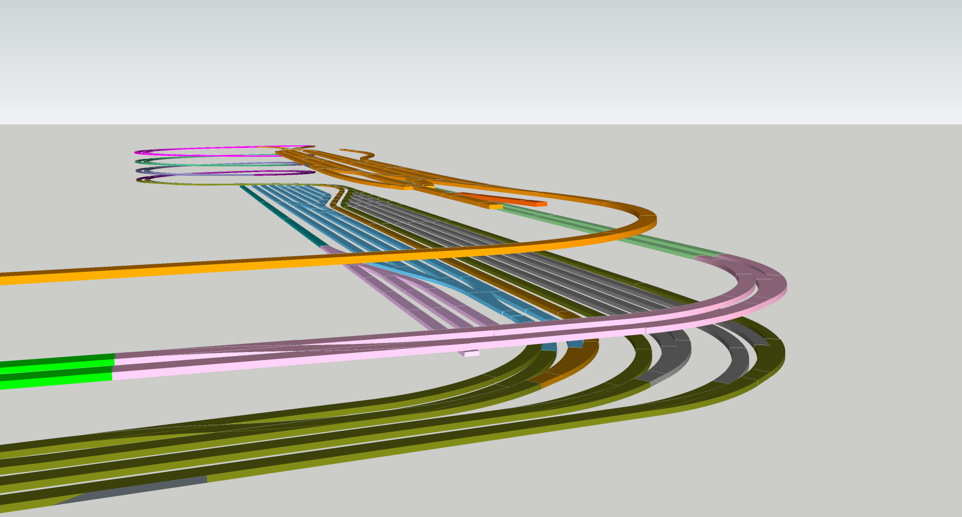

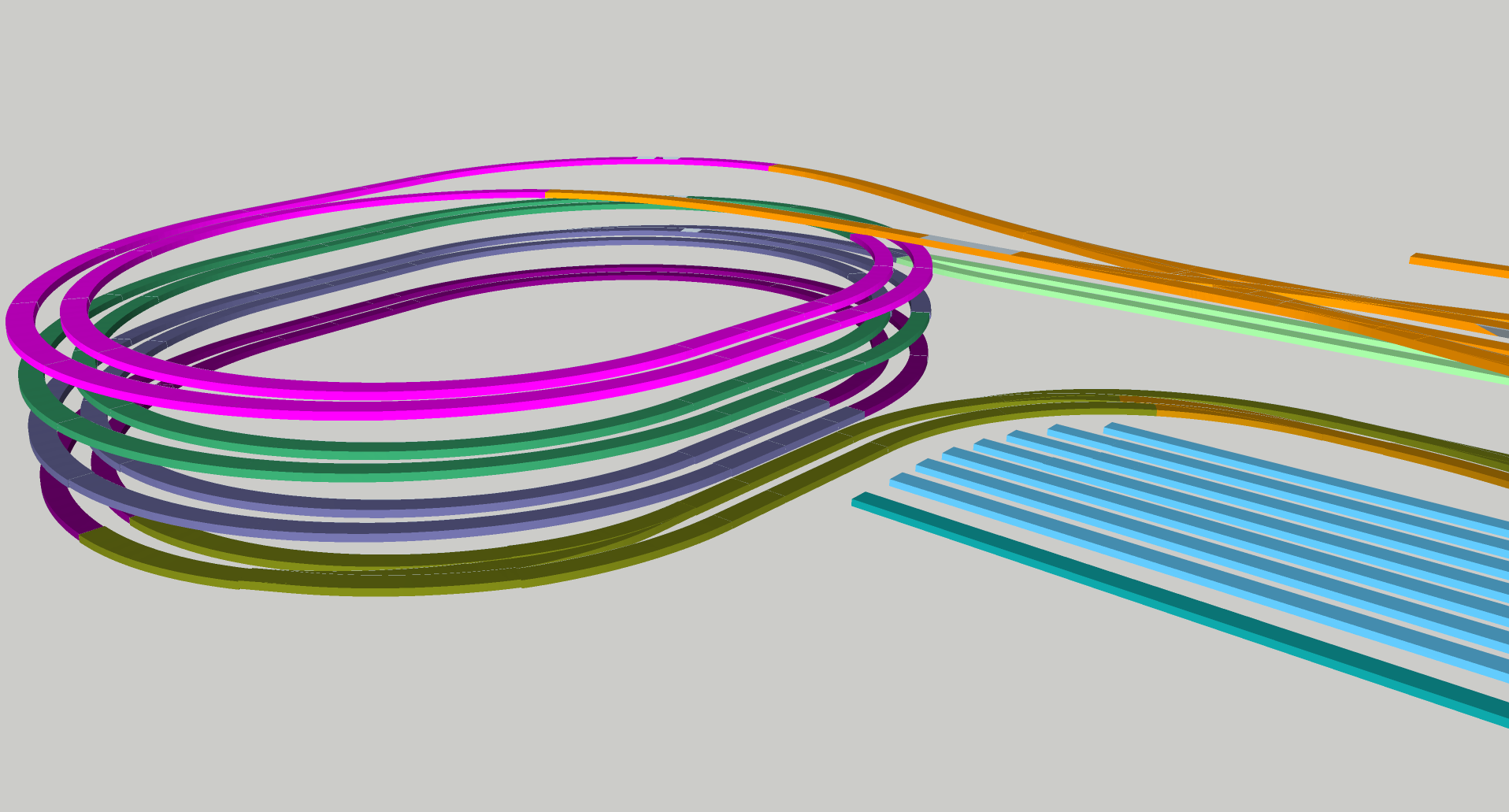

Ik heb me de laatste tijd bezig gehouden met het exact uitrekenen van alle hoogstes, stijgingen etc. Ben er uiteindelijk in geslaagd alle hellingen op maximaal 2.0% te krijgen.
De standaard afstand tussen de lagen in de helixen is daardoor 74mm geworden. Het minumum ( steeds op de eerste laag naar de helix 65mm.
Dat is niet ruim, mede omdat dat van B.S. tot B.S. is. Maar... er komt een speciale constructie van de de helix, dus dat gaat ook goed komen
Voor het
baanplan kik hier
Zo langzamerhand is Anyrail toch echt wel een compleet pakket geworden. Met name de 3D export functie is stoer. Als je het bestand in Sketch-up importeerd, komen er dit soor plaatjes uit
De linker ( 1e foto ) helix heeft in totaal 13,8
meter
rails, de rechter 10,9 meter ( inclusief de oprit vanuit het schaduwstation
Tel daar dan nog 2 x 8 x 1.2 meter bij op de voor de modules, dan is een 'rondje' 13.8 + 10.9 + 19.2 = 43.9 meter lang
Anyway, vervolg is het uittekenen van de helixen
Grtzz,
Karst

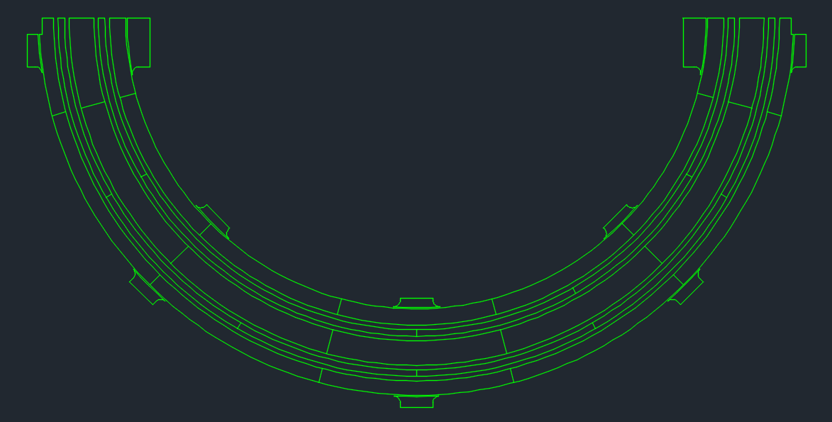

De eerste ( van vele ) tekening van de helix
... 1 van de 4 halve cirkels van de voorkant van de linkse helix.... Materiaal 2mm gelasert plexiglas. De twee concentrische 'gleuven' zijn de uitsparingen voor de Piko A rails. Die passen daar precies tussen en worden met het plexiglas verlijmd...
Wordt vervolgd met nog een laag van 2mm die hier bovenop komt en dan 3mm over de bielzen heen valt en 2mm uit de buitenste rand ophoud, zodat buitenlangs een opstaande strip van 2cm hoog en 2mm dik gelijmd kan worden. ( als het af is, maak ik nog 3d views
Grtzz,
Karst

Ha, ik snap hem, het spoor zweeft min of meer en door het gebrek aan plaatmateriaal onder de bielzen kun je ze zo dicht boven elkaar plaatsen.
Apart.

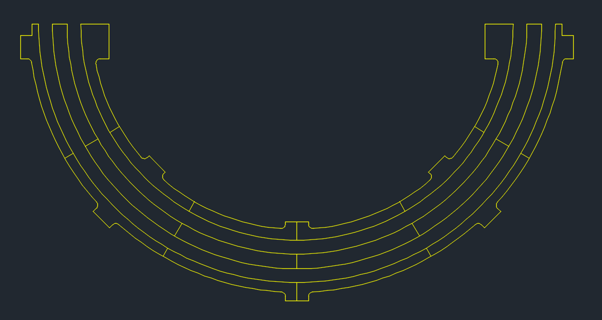

En de tweede ( boven ) laag...
Grtzz,
Karst
