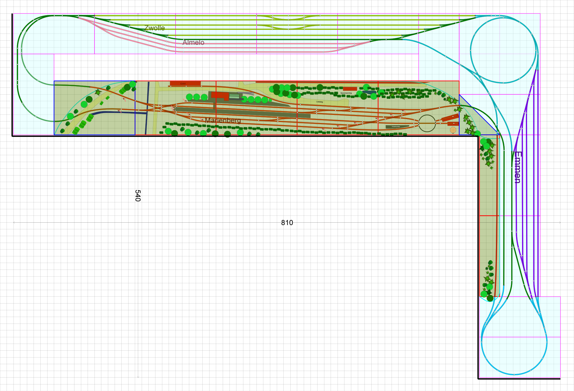

« Reactie #345 Gepost op: 01 November 2013, 09:55:53 »
Hoi Karst,
Elegant Plan \0/ (y) met 2 kleine kritiekpunten. De trein vertrekt naar rechts uit MB en kruist dan (gelijkvloers?) de blauwe lijn afkomstig van de cirkel naar de paradebaan(?) (PB). Krijg je daar geen problemen? Omdat je op dat punt 2 kleuren gebruikt is het wat onduidelijk of dat die kruising 1 railstuk is, of dat ze ongelijkvloers is.
Het andere punt is de PB (tenminste wat ik denk dat de PB is). Die vind ik wat stijfjes aan de achterkant van die modulen lopen.
Matthijs van Heijningen
  • Berichten: 2418
Re: Atelierbaan - (Baanplan H0 )
« Reactie #346 Gepost op: 01 November 2013, 12:44:42 »
Er zweeft nog een wissel rechts van het stations gebouw  ;D
Maar voor de rest een baanplan met zeer veel mogelijkheden (y)
Timo
  • Team encyclopedie
  • Berichten: 4655
« Reactie #347 Gepost op: 01 November 2013, 13:03:20 »
Wat een baanplan Karst :o Geweldig veel rijmogelijkheden! Echt super mooi. Maar kan je de grote keerlus niet in tweeën splitsen? Een bovenste en onderste helft zodat je tegelijk boven- en onder-door de cirkel kunt rijden. Dan kan er tegelijk van Emmen naar Zwolle en van Almelo de paradebaan op. Lijkt me anders nogal een deadlock daar.
Timo
Karst Drenth
  • Berichten: 10489
    • Plan U op Sleutelspoor
« Reactie #348 Gepost op: 02 November 2013, 23:29:42 »
Nope, op de beursbaan is alles gelijkvloers, dus ook de kruising.
En nee, bij een realistisch treinverkeer verwacht ik geen problenen cq deadlocks 
De PB is een spoordijk, wordt mt de achtergrond opgevangen.
Grtzz,
Karst
daan2353
  • Berichten: 594
  • live steam en oude treinen
« Reactie #349 Gepost op: 07 November 2013, 22:06:37 »
Hoi Karst,
Een mooi plan, mooie lengtes sporen en veel opstelruimte. Alleen die keercirkel rechtsboven..
Er komen 14 schaduwsporen waarvan er gedeeltelijk nog dubbel gebruikt worden uit op 1 enkelsporige cirkel, waar dus alles vanuit 3 denkbeeldige stations in beide richtingen overheen moet + nog van het parade baanvak.
Kijk, in theorie ziet het er schitterend uit. Mooi gevonden om al die verschillende toepassingen nuttig samen te bouwen in 1 cirkel rails, alleen het zijn wel heel veel toepassingen tegelijkertijd die voor een enorme bottleneck gaan zorgen als een computer vele treinen door de schaduwstations moet dirigeren..
Zou het niet een idee zijn om binnendoor en buitenom een extra spoor langs de cirkel te leggen, net zoals bij sommige rotondes gebeurt? Zo scheidt je het kerende en rechtdoorgaande verkeer en blijft de cirkel alleen nodig voor een trein die daadwerkelijk de andere kant op moet..
groet daan.
Karst Drenth
  • Berichten: 10489
« Reactie #350 Gepost op: 07 November 2013, 23:16:11 »
Hoi Daan,
Goed gezien ;)
Alleen is het doel van de baan, dat er 'van-naar-en-terug' gereden gaat worden. Er zullen dus niet continue treinen door de keercirkel hoeven te rijden. En dan alleen nog maar de treinen met lok. Er zullen veel trienstellen rijden.
Treinen die wel door de cirkel gaan, zijn juist vertrokken uit de stations of uit de paradebaan, keren dan eerst en worden opgesteld.
Overigens is er wel een parallelspoor, waardoor er dubbel rondgereden zou kunnen worden, kost alleen een extra keerlusautomaat.
Grtzz,
Karst
Karst Drenth
  • Berichten: 10489
Re:Atelierbaan - (Baanplan H0 )
« Reactie #351 Gepost op: 07 November 2013, 23:31:55 »
Had dit maandag al gewijzigd... ;)
... de onderste lus kan nu ook als keerlus gebruikt worden. En de lengte van de opstelsporen geoptimaliseerd.
Grtzz,
Karst

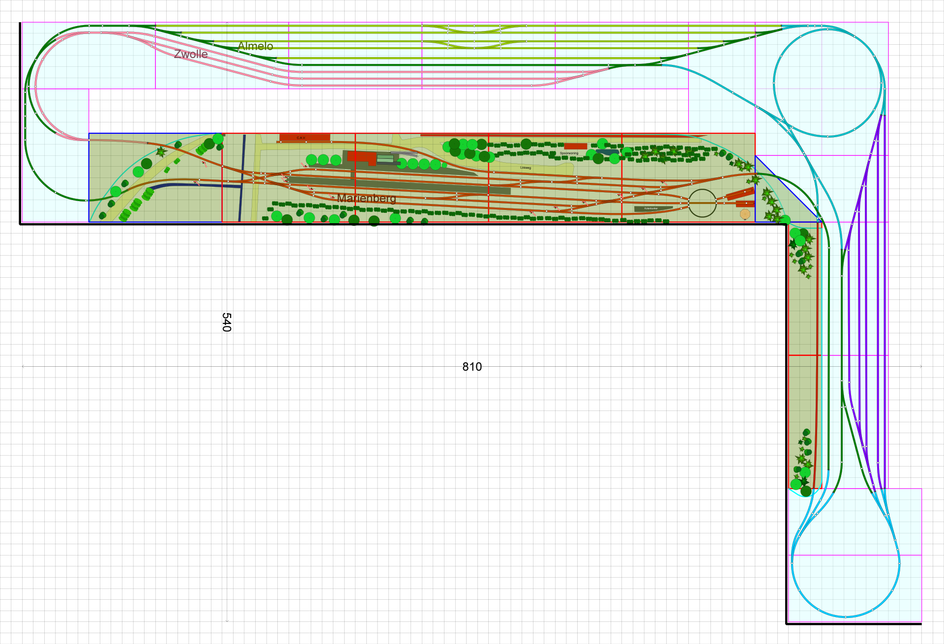

fissy
  • Berichten: 4310
    • Gouda in H0
« Reactie #352 Gepost op: 08 November 2013, 07:08:02 »
Hoi Karst,
waroom laat je de sporen aan de linke kant beide op een spoor einden? Dan kan je niet parallel uitrijden  :'(
Groet
Bernd
OBB bezoekje: 2008
  • Berichten: 12263
« Reactie #353 Gepost op: 08 November 2013, 08:08:42 »
Waar komen die blauwe lijntjes nou ineens vandaan in bovenstaande tekening  ???
In t origineel zie ik ze niet  ::)
Karst Drenth
  • Berichten: 10489
« Reactie #354 Gepost op: 08 November 2013, 09:25:30 »
Zoiets Bernd ??
... is idd logischer (y)
Grtzz,
Karst
« Laatst bewerkt op: 08 November 2013, 09:57:15 door Karst Drenth »

fissy
  • Berichten: 4310
    • Gouda in H0
« Reactie #357 Gepost op: 08 November 2013, 16:28:00 »
Zoiets Bernd ??
Grtzz,
Karst
En als je dan de boogwissels nog om -45 Grad zou draien kan je nog een verbinding plaatsen, dan kan je ook naar Almelo uitrijden en toch in Zwolle binnenkommen...
Groet
Bernd
OBB bezoekje: 2008
Karst Drenth
  • Berichten: 10489
« Reactie #358 Gepost op: 08 November 2013, 18:10:14 »
Zo beter ;)
... nu kan ik alle kanten op ;) (y)
Grtzz,
Karst
fissy
  • Berichten: 4310
    • Gouda in H0
« Reactie #359 Gepost op: 08 November 2013, 18:20:03 »
Ja, beter....
Wissels heb je nooit genoeg...
Groet
Bernd
OBB bezoekje: 2008
