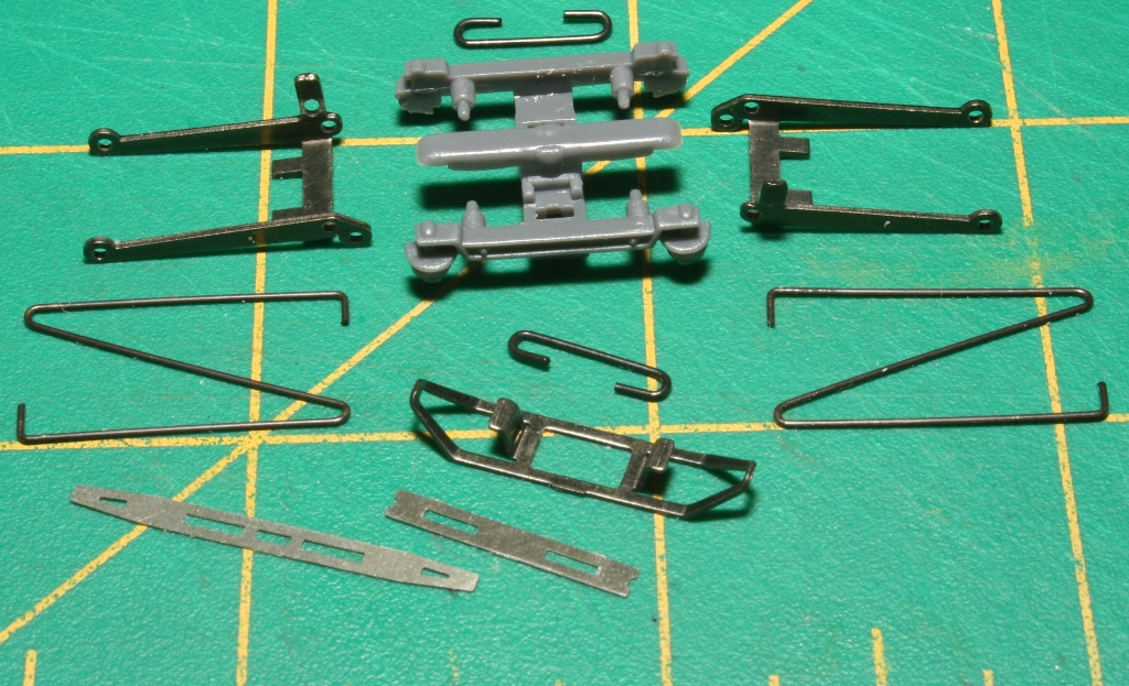

Hier zie je nog net het verschil in de twee soorten panto's
Mat '46 met Vickers panto's (groot) en mat 54 met BBC panto's (klein)
Ook mat '46 reed wel met de kleine BBC panto's.
klik
Mat '46-2 versterking intercity,
Rijswijk,
19 januari 1975.
en hier mat'46 met de kleine BBC panto,
klik
Mat 46 tweetje 295 in het geel als Intercity naar Amsterdam
Rijswijk 22 maart 1975.
Overigens zijn de bekende eenpoters op de hondekoppen planV, 1500 1600 enz ook lager als de in de handel verkrijgbaremodellen. Ook hier is de onderstandaard en het bovennetwerk kleiner als de bekende buitenlandse en dus als model verkrijgbare pantografen.

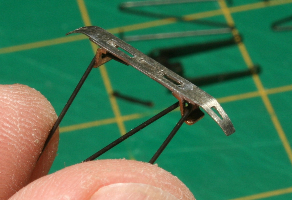

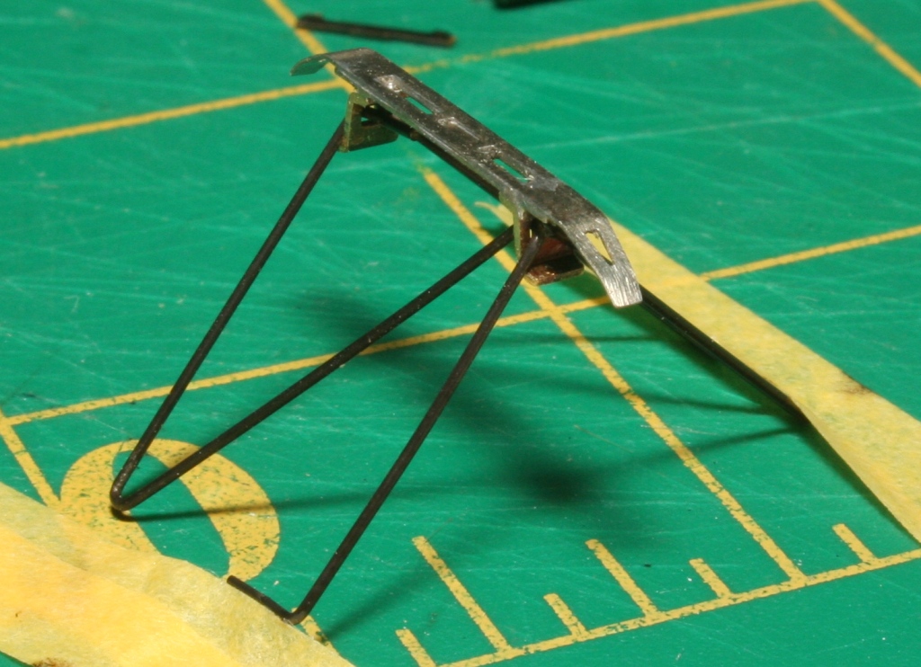

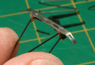

... was van plan om te kijken hoe de onderarmen ingekort kunnen worden. Maar het blijkt denk ik niet nodig, als de aan de basis tweemaal haaks omgezet gaan worden. Daarmee 'win' je al vlot 2mm in de lengte  8) (y)  Ook zie je al de enkele schuit liggen. Idd gewoon een 'fissy-schuit' in tweeen gedeeld ;)
... hier de schuit in elkaar gesoldeerd en de bovenraam houders van de originele Piko schuit ... zelfs de bovenramen kunnen zo opnieuw gebruikt worden waarschijnlijk. Door ze uit te buigen, worden ze naast breder ook korter. Heb het nog niet nagemeten, maar ik denk dat dat even veel zal zijn als dat de onderarmen korter worden.
... lijkt al best aardig zo  (y) Eerst ( gisteravond ) dacht ik, dat het veel te smal zou zijn, maar uit de grootbedrijf foto's blijkt dat ze ook heel smal waren die BBC schuiten ;)
