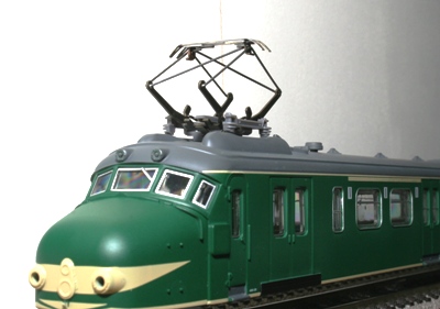

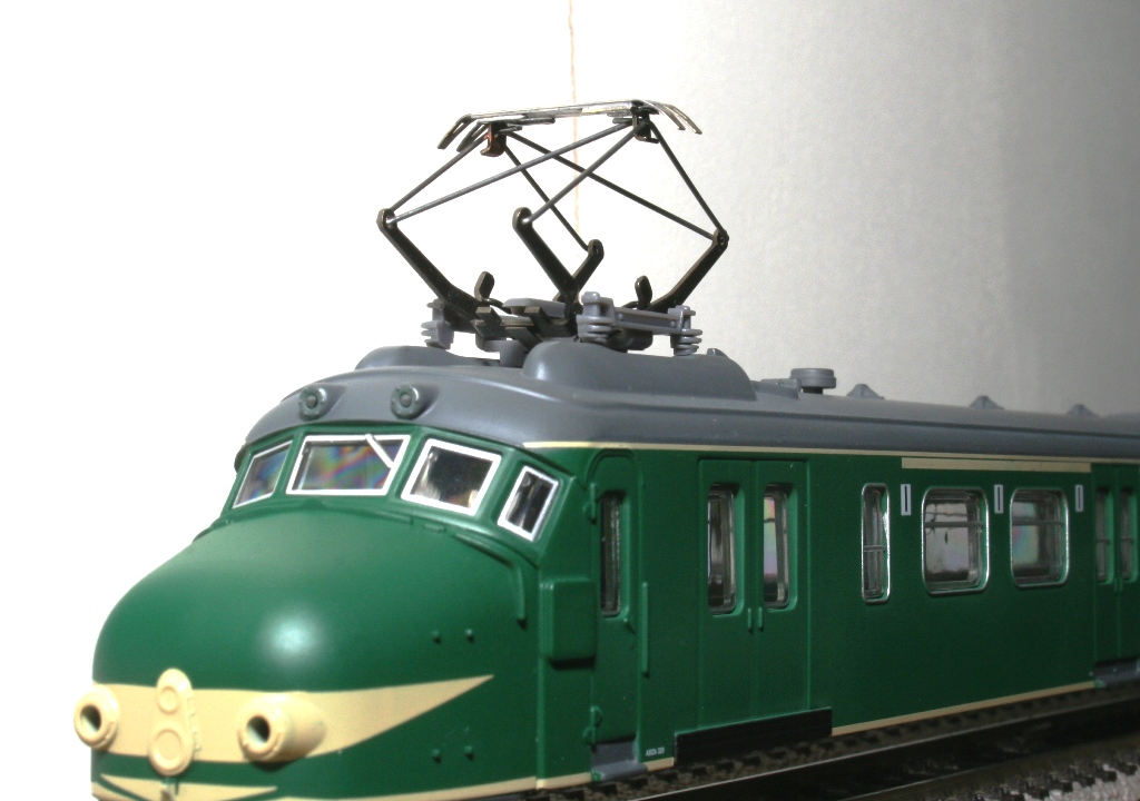

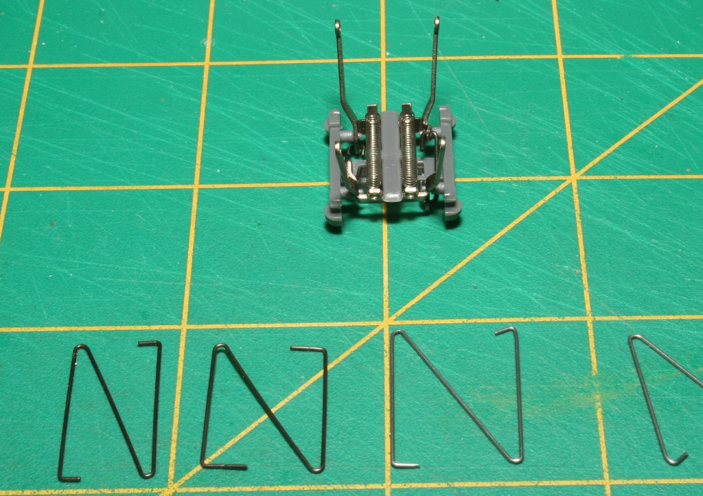

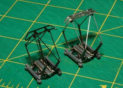

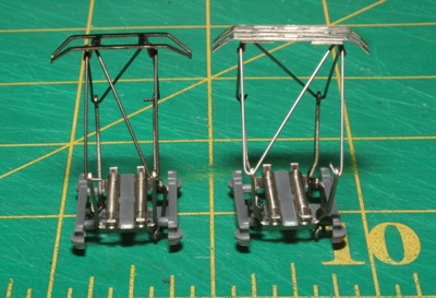

« Reactie #455 Gepost op: 04 November 2010, 00:01:58 »

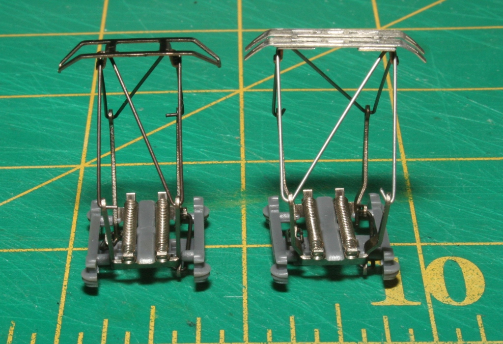

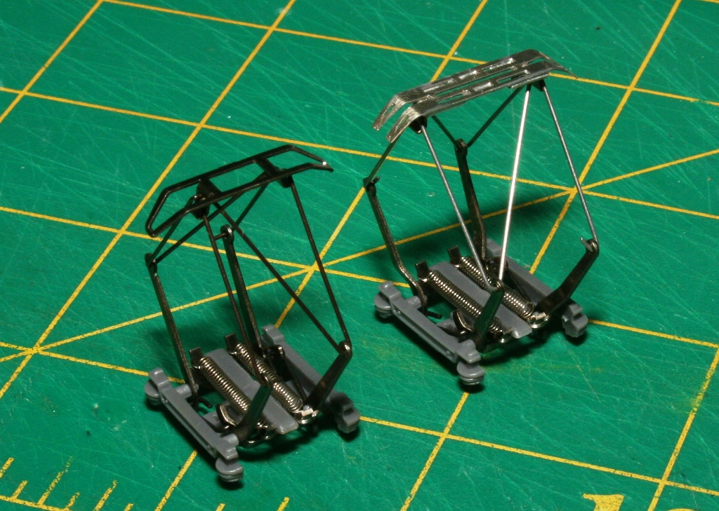

Citaat van: Karst Drenth
... heb een ideetje op basis van de originele panto's. Als ik alle onderdelen daarvoor heb ( en het lukt ), komt er hier weer een uitgebreide beschrijving ;)
... nou heel uitgebreid nog niet. Maar...
... panto uit elkaar gehaald, onderpoten uitgebogen en een nieuw bovenraam gemaakt.
... schuitje van Bernd ( fissy ) in elkaar gesoldeerd en het bestaande schuitje door geknipt en er onder gesoldeerd.
... aha  ;D 8) da's een heel ander gezicht !! De Stra is ca. 5 mm breder geworden. Iets te breed nog, maar dit is een proto ;)
... ook op de bak lijkt het een stuk beter. Hier omhoog...
... en hier gestreken ;)
Moet e.e.a. nog even verder uitwerken, maar het idee gaat lukken  ;D
Grtzz,
Karst
« Laatst bewerkt op: 04 November 2010, 00:12:32 door Karst Drenth. Reden: Grote klikbare plaatjes ;) »

hmm als je niet beter zou weten!!!
Gebruik je een mal voor het verbuigen van de onderste delen van de veerpoot?
Karst Drenth
  • Berichten: 10510
    • Plan U op Sleutelspoor
Re: BNLS-Werkspoor - Pimp my hondekop
« Reactie #457 Gepost op: 04 November 2010, 00:27:56 »
Neuh...
zo even 1:Oog gedaan ;) De omzetpunten wijzen zich vanzelf  :P
D'r moet natuurlijk nog wel een andere schuit op, met enkele 'hoorns'  :P ;)

Dan was de bestaande schuit toch meer in de buurt gekomen?
Karst Drenth
  • Berichten: 10510
« Reactie #459 Gepost op: 04 November 2010, 00:37:08 »
Nee,
5mm te kort en veel te breed ;)
Grtzz,
Karst

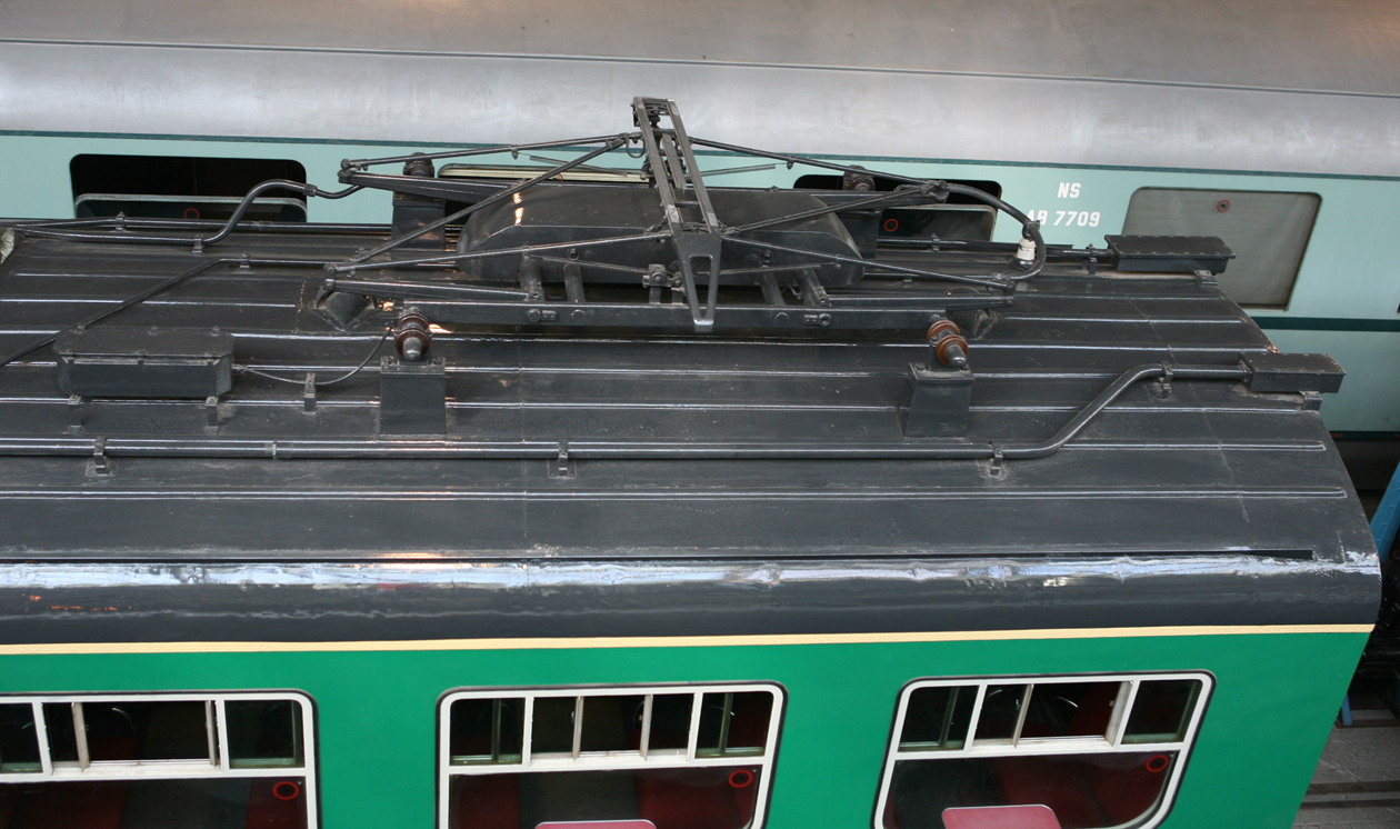

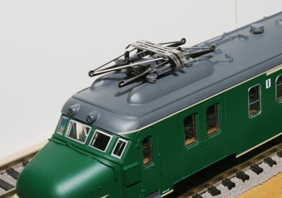

Misschien leest Robin Binsbergen weer mee ;) Fotootje en / of afmetingen van de HK van het spoorwegmuseum zouden zeeeeeer handig zijn  ;D :P

Het is wel de panto van plan Q dus geen kano's op het dak.
« Laatst bewerkt op: 04 November 2010, 08:07:49 door Gerco van Beelen. Reden: link gecorrigeerd »
Karst Drenth
  • Berichten: 10510
« Reactie #464 Gepost op: 04 November 2010, 07:47:43 »
Kijk,
daar hebben we wat aan ;)
Heb je het plaatje ook nog iets groter Gerco ?
