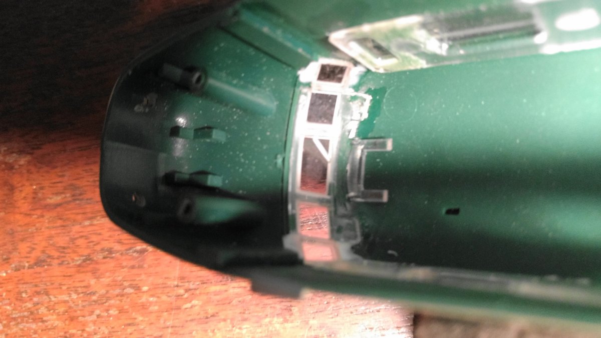

Re: BNLS-Werkspoor - Pimp my hondekop
« Reactie #726 Gepost op: 25 January 2019, 22:06:59 »
Hallo allemaal ,
De raampjes zijn naar de eisen die ik er aan gesteld heb. Zie foto.
Voor die gene die ze besteld hebben;
HOU DE KOMENDE DAGEN JE POSTVAK IN DE GATEN !!!
JULLIE KRIJGEN EEN PB VAN MIJ.
Groet Cor.

Het is een aanrader om deze raampjes te monteren.
Het wel een precisiewerkje: met een sleutelvijltje, liefst van dezelfde breedtemaat als de hoogte van de beide hoekramen, voorzichtig aan de spijl en de buitenrand vijlen tot ie klemvast erin past. Geduldig steeds fracties wegvijlen tot ie erin past. Evt. met een dremel, frees of voorzichtig met een soldeerbout(!) het ribbeltje aan de binnenzijde in het hoekje weghalen.
Het oogt echt heel veel beter.

Hallo François,
Fijn dat je precies zo bezig bent zoals ik het ook gedaan hebt.
Ik zou het fijn vinden als je het resultaat laat zien. Ook anderen mogen het natuurlijk tonen.
Ik ben ook blij dat mijn jaren lange denken en uitproberen vervolg vindt.
Groet Cor.

« Reactie #734 Gepost op: 14 February 2019, 22:41:52 »
Vanavond ook de raampjes van Cor maar eens pas gemaakt en vast gezet.
Wat een verbetering zeg (y).
Nu het benelux stel nog aanpakken ;).
