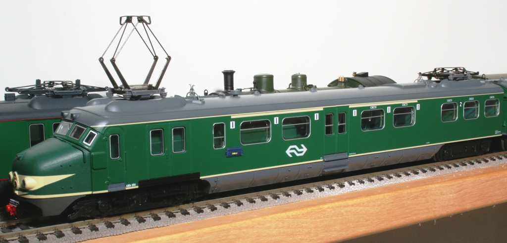

Citaat van: nscargo
Bij zowel de groene als de gele, hebben die allemaal een zilverkleurige ring ?
Yes !
Citaat van: nscargo
Bij de groene treinstellen wil ik graag de binnenste ring van de frontseinen ook groen hebben
Kan dat ook op de manier zoals onder andere is uitgelegd door Lokpaint met een verzinkboortje oid ?
Ik boor ze uit met 2.4mm en plaats dan een nieuw glaasje ( anders is het gat te groot ;)
Als je dat niet wilt/kunt. Is het volgende een optie: neem een 2.1/2.2 mm boortje, draai dat TEGEN de boorrichting in ( dus niet boren, maar 'schrapen' ) en vewijder daarmee de gele lak die binnen in de lamp zit. Vervolgens met een stukje 600 waterproof op een houten wasknijper geplakt, schuur je de voorkant heel voorzichtig weg, totdat je een geheel groene ring ziet.
Citaat van: nscargo
Zijn de vonkenvangers vonkhoorns bij FRIE te bestellen en de decals bij jou Karst ?
Yes, Harm. Staat allemaal in het draadje vermeld hoe en wat ;)
Goed, heb je een paar DE-I-en gepimpt. Houd je onderdelen over...  :o :P

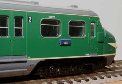

... koersborden dus. Artitec heeft een mooie immitatie van deze borden-met-opberg-kast gemaakt. En er zitten er plenty te veel bij de DE-I-en en Plan E's  8) (y)  Bord hangt met de onderkant op 7.2 mm boven onderkantbak ( = sierstreep )
... en zo ook op de Bk...

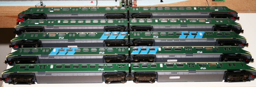

Vanavond eens even alle boeken en sites doorgeweest om te kijken welke koersborden waar op horen. Daar gevonden, dat op de meeste tweetjes ze toch wel aanwezig zijn. En heel vaak gewoon twee stuks per zijde  8) Vervolgens al m'n Plan E dozen doorgeweest  :P En... meer dan voldoende koersborden gevonden om dit ...
... te doen :)  Vijf stellen, nog niet allemaal volledig gepimpt, maar al wel alvast aan tenminste 1 zijde voorzien van koersborden. Morgen nog even zwarte tekst drukken voorop de witte borden. Wordt een verrassend traject trouwens ;)
