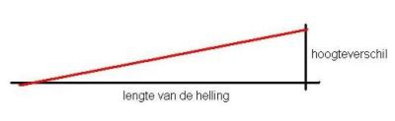

Over welke lengte overwin je het hoogteverschil van 8cm?
Zo kun je het hellingspercentage uitrekenen:
hoogteverschil / lengte van de helling x 100% = hellingspercentage.
De boogstralen R1 en R2 vind ik veel te kort om te gebruiken voor een helling. Ik bouw dus ruimer. Op mijn
hellingbaantje
, met een percentage van bijna drie procent, rijdt een lok met ruim tien rijtuigen met gemak omhoog.
