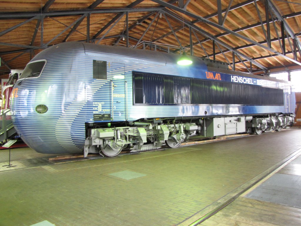

De 1 april grap voor dit jaar is de blauw-beige eloc 103:
Nou hoor ik sommige al denken (!), wat moet hij nou met een foute electrische loc? Inmiddels ligt hij al uitelkaar en dit gaat mijn eerste verbouwing worden.

Ga je er
zoiets
van maken?
Groeten, Erwin

Nee, zo ingrijpend gaat het niet worden, het is pas mijn eerste (poging) verbouwing. Alleen het dak gaat aangepast worden. Ik zal het maar verklappen: het wordt een diesel uitvoering.

Ah, dat lijkt op een
Kestrel
