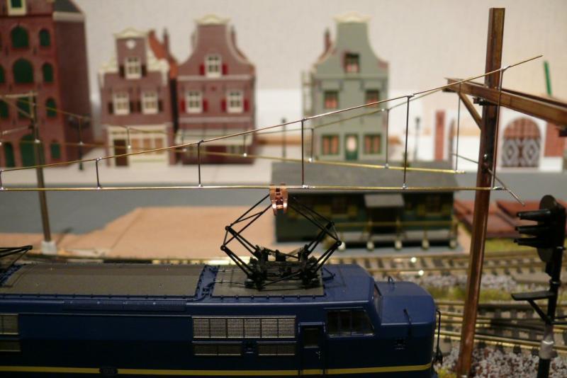

Vraagje, wat is de diameter die je hebt gebruikt voor de rijdraden ?
Gr.
Ferry
RobbertJan
Berichten: 3547
Mcn NSR Groningen.
Re:Station Lauwersmeer H0
Reactie #91 Gepost op:
13 December 2009, 11:55:00 »
Dat was ik dus vergeten
0,5 mm messing draad dus lekker dun, en op het eerste gezicht helemaal niet geschikt
omdat het zeer buigzaam is, maar na het solderen tot een dubbele draad en het toevoegen
van de hangdraden en draagkabel wordt het best een heel solide geheel.

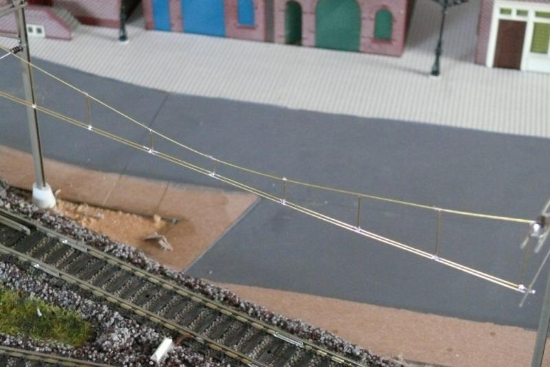

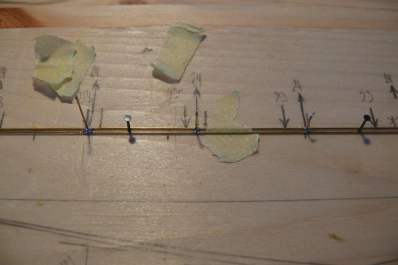

En weer een paar stukjes bovenleiding klaar
De soldeermal met spijkertjes voor de afstand tussen de rijdraden.
En weer een paar nieuwe stukken rijdraad klaar en op maat gemaakt.
Nog een detailfoto van de dubbele rijdraad, ben er zeer tevreden over
Cranmore Road. Brits 1:43,5

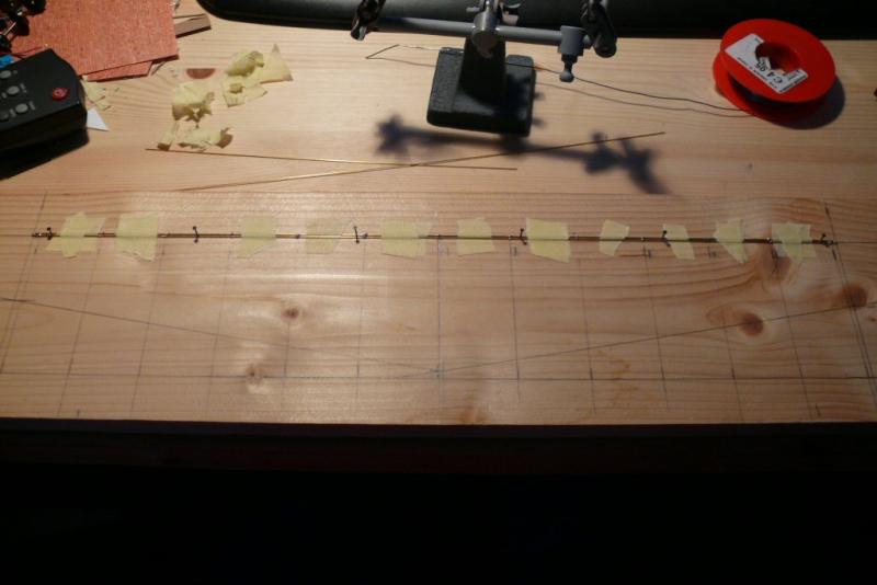

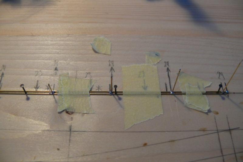

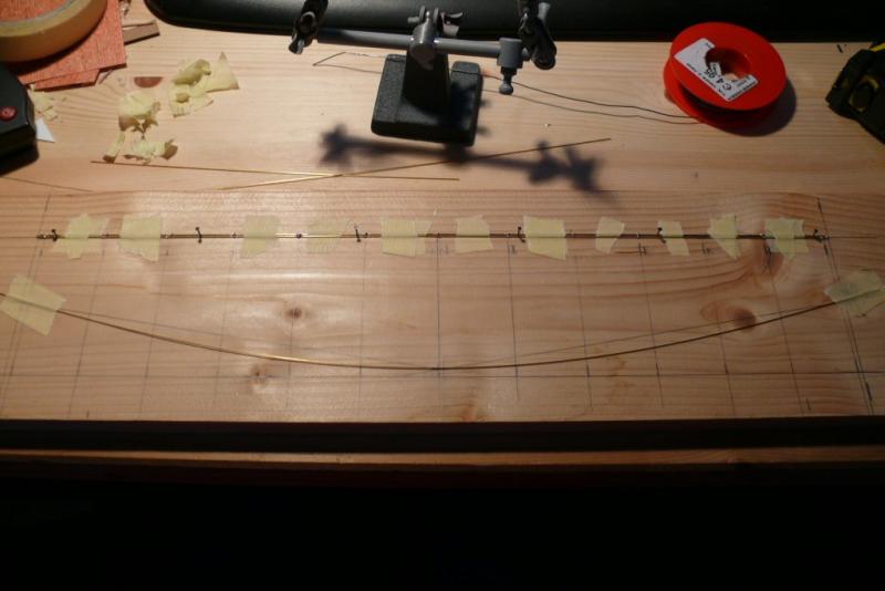

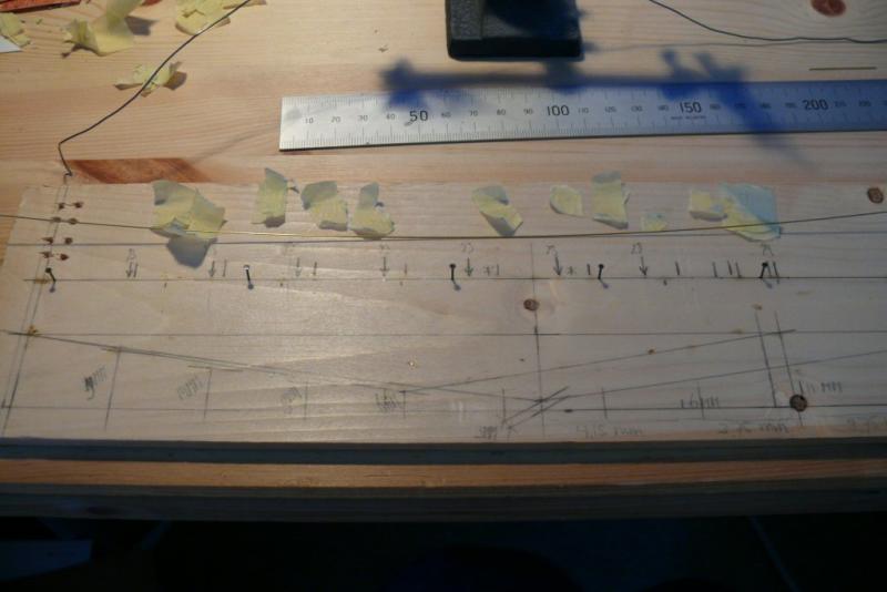

Zo even een paar plaatjes van de bouw van de rijdraden gemaakt.
De draden gefixeerd op een plaat hout met alle afmetingen enzo er op getekend.
Tussen de rijdraden een aantal spijkers om de afstand goed te krijgen.
Verder alles gefixeerd met stukjes afplaktape.
Daarna de draagkabel zo uitleggen dat deze overal gelijk is en de maten van
de hangdraden bepaald kunnen worden.
De hangdraden kunnen dan gesoldeerd worden op de rijdraad.
En van klein naar groot, daarna kan de draagkabel er over heen gesoldeerd worden.
Daar heb ik nog geen foto van, die komt nog

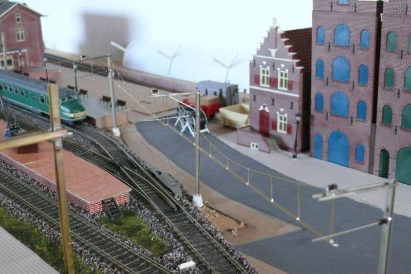

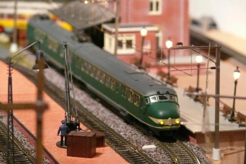

En de rijdraad op de plek waar deze moet komen als alle nog te
ontvangen onderdelen aanwezig zijn. Het ziet er al lekker strak uit
Om 17:00 zal de sneltrein gaan vertrekken naar Zevezanden, deze staat al vertrekgereed op spoor 1.
