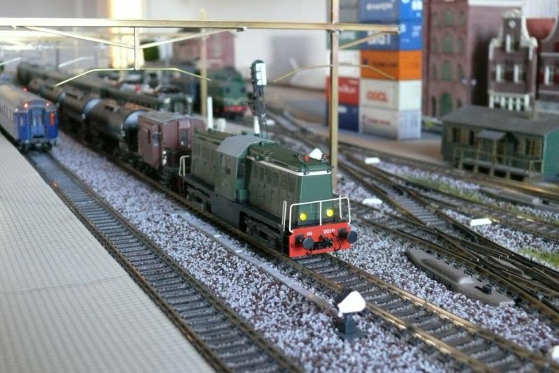

Ja klopt, gele Smd leds direct achter de frontsein glaasjes.
Er zitten ook 2 stekkers in de loc verwerkt om zo de kap er makkelijk
af te kunnen halen voor onderhoud.
Overigens zitten er 3 gele Smd leds per kant in, 2 voor de frontseinen en een
losse voor het rangeerlicht, had achteraf ook met 1 ledje gekunt maar het werkt
zo ook naar behoren

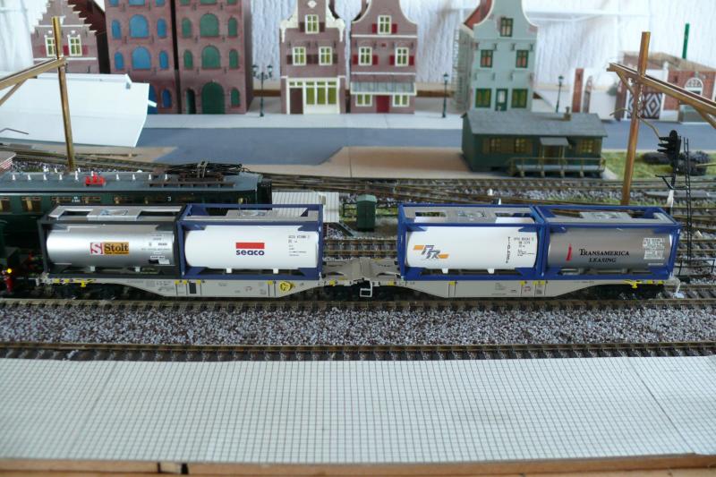

Gister naar Veendam geweest, lekker in alle rust kunnen rondkijken.
Vandaag al weer aan het plakken geweest met een paar tankcontainers.
Deze zijn voor mijn containertrein die nog wel eens in actie te zien is
op de modelbaan van nienoord (overigens pas eind maart weer open voor publiek)

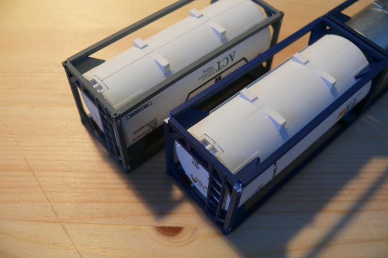

Eerst maar eens gekeken hoe de containers het beste op een mehano wagen konden
worden geplaatst. Deze wagens hebben standaard containerpennen op 40 ft.
Dus eerst maar eens gemeten of 2x 20 ft van een ander merk in de buurt kwam.
Past allemaal heel aardig maar dan wel even de buitenste blokken er afsnijden.
Ze vallen nu netjes over de containerpennen.
De maten van de mehano containers zijn net even groter, iets breeder voornamelijk waardoor
gaatjes boren in de walthers containers niet helpt, die zitten dan zo dicht op de rand dat het
toch kapot gaat.
Vervolgens 2 aan 2 de tankcontainers aan elkaar geplakt, dat past precies en ziet er strak uit.
Alleen de volgende paar, waaronder ook normale 20 ft containers worden toch even voorzien van
een beetje gewicht. Niet dat het nu problemen geeft maar juist om het te voorkomen.

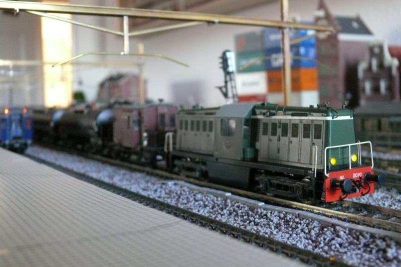

Vandaag weer een nieuwe aanwinst kunnen fotograferen, vers van Rijswijk gearriveerd
te Lauwersmeer;
Netjes digitaal met een Lokpilot Micro.
Op de achtergrond zijn de sluitseinen van de sneltrein naar Groningen nog te zien.
En nog één voor de mooi
Cranmore Road. Brits 1:43,5

Heel mooi! Trouwens: de vervoerders op jouw baan stapelen de containers werkelijk huizenhoog op
RobbertJan
Berichten: 3547
Mcn NSR Groningen.
Re:Station Lauwersmeer H0
Reactie #65 Gepost op:
30 November 2009, 15:17:52 »
Ja en ik heb niet eens een reachstacker
Was voor een show je nieuwe aanwinsten foto even zo neergezet maar blijven staan.
Deze worden allemaal gebruikt om containers van mehano te vervangen en zo
een lekkere gemengde trein (kwa containers dan) te maken.

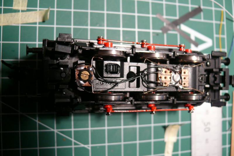

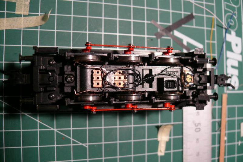

Nieuw en verbeterd gearriveerd, NS 521 type "F"
ook wel bekend om zijn Fosforbrons stroomafnemers voor verbeterde
rijeigenschappen
Voorste printje goed te zien, het M2 boutje is geisoleerd met een stukje styreen gezien het
boutje direct in het frame geschroefd wordt.
Het achterste printje, vastgezet met een messing boutje M2 en een rubber ringetje.
Het locje is nu echt geschikt voor de rangeerdienst

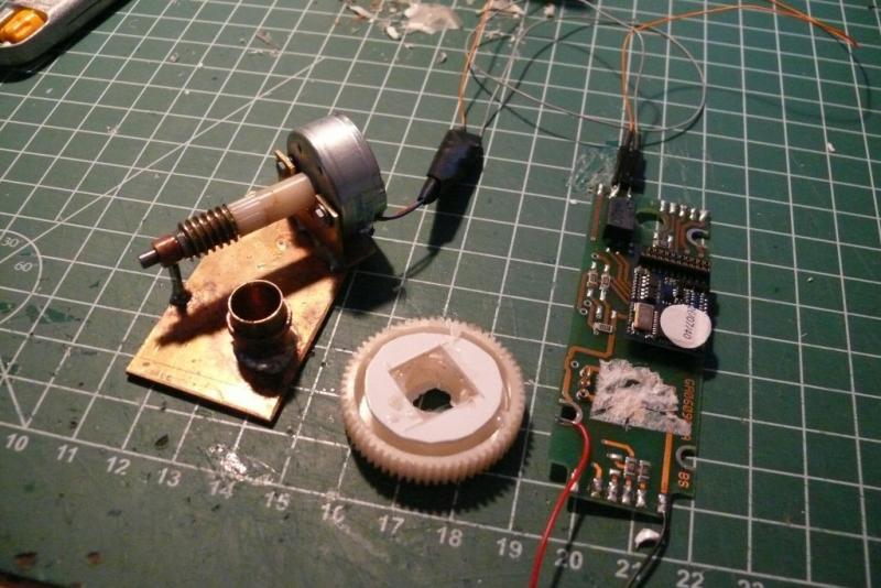

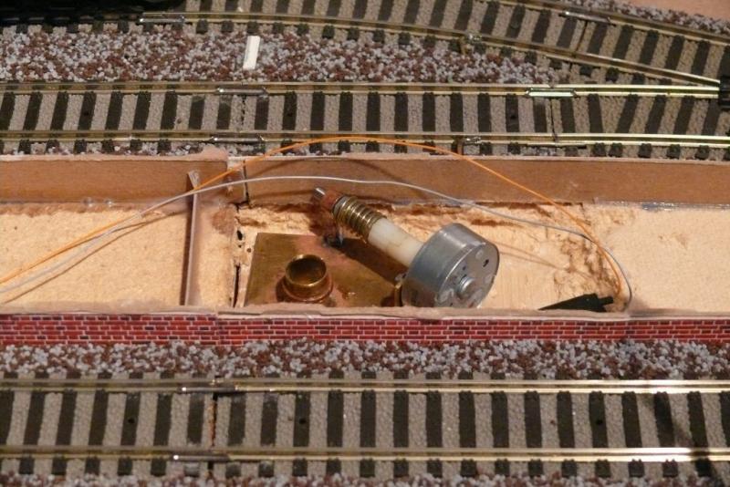

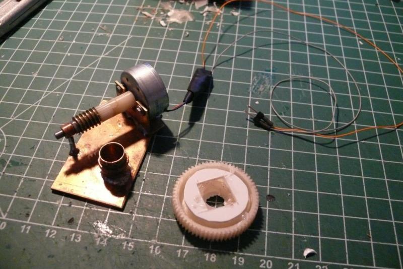

Van de week nog eens aan het brainstormen geweest en met
resultaat
Messing voetplaatje met Cd speler motor en wormaandrijving.
Het grote tandwiel is voorzien van wat plakjes styreen en die moeten nog drogen.
Daarna alles netjes afwerken en;
Dan inbouwen in het goederenperron, een klein kraantje er boven op zetten
en weer een leuk detail.
De besturing, lekker bruut een print uit een Trix 1200 die nog lag te slingeren, net als de decoder
overigens, daar kan ik ook nog andere leuke dingen mee doen
Het wachten is op de lijm, zodra die droog is kan alles in elkaar gezet worden, en weer testen.
Tot nu toe loopt de aandrijving helemaal niet slecht, het asje is dan ook ondersteund door een
messing lagertje aan het uiteinde.

Leuk RobbertJan dat geknutsel met oud spul. Ben benieuwd of en hoe het straks werkt.
RobbertJan
Berichten: 3547
Mcn NSR Groningen.
Reactie #70 Gepost op:
03 December 2009, 19:04:58 »
Het is nog wel wat gefrommel, er moet eigenlijk nog een andere motor aan die
nog wat beter af te regelen is op een lager toerental.
De kraan heb ik al even aan het werk gehad en deze draaid nog wel vrij snel.
Vanavond op de club nog eens in de doos kijken naar een 2e hands BR 101 of BR 145 motor
uit een Flm loc, dan past alles denk ik ook wel onder de plaat.
Ik heb nu een kistje uitgehold zodat de bovenkant van de motor niet zichtbaar is
Ik maak t.z.t nog even een filmpje dan krijgt het allemaal wat meer vorm.

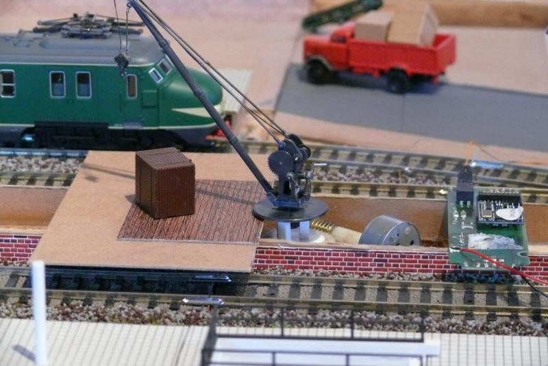

Vandaag het tandwiel afgemaakt (nee die is niet overleden)
En een testopstelling gebouwd, de kraan zit met een stukje dubbelzijdig
tape op het tandwiel geplakt.
En dat werkt dan als volgt
http://www.youtube.com/watch?v=T4xh5aHT2Jw
Nog wel een beetje aan de rappe kant, het motortje wil niet nog langzamer draaien
dan begint deze te stotteren.

Leuk ding man!
Creatief gedaan hoor. Voor de snelheid misschien een tandwiel van anderhalf of twee keer zo groot? Past dat nog?
Succes!
Gerard
Zie
washtown topic
RobbertJan
Berichten: 3547
Mcn NSR Groningen.
Reactie #73 Gepost op:
04 December 2009, 12:21:10 »
Ja die had wel wat groter gekund, de snelheid staat nu op 1 ingesteld
en kan niet langzamer, ook vanwege het 3 polige motortje die dan
begint de stotteren.
Ik heb nog een ideetje voor een vertragingsmotor die ik nog ergend heb slingeren
en die reduceerd het toerental aanzienlijk.
Als ik deze vind zal ik weer updaten over de vorderingen van de kraan.
