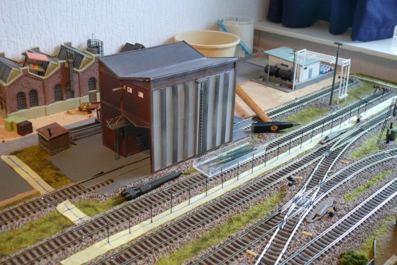

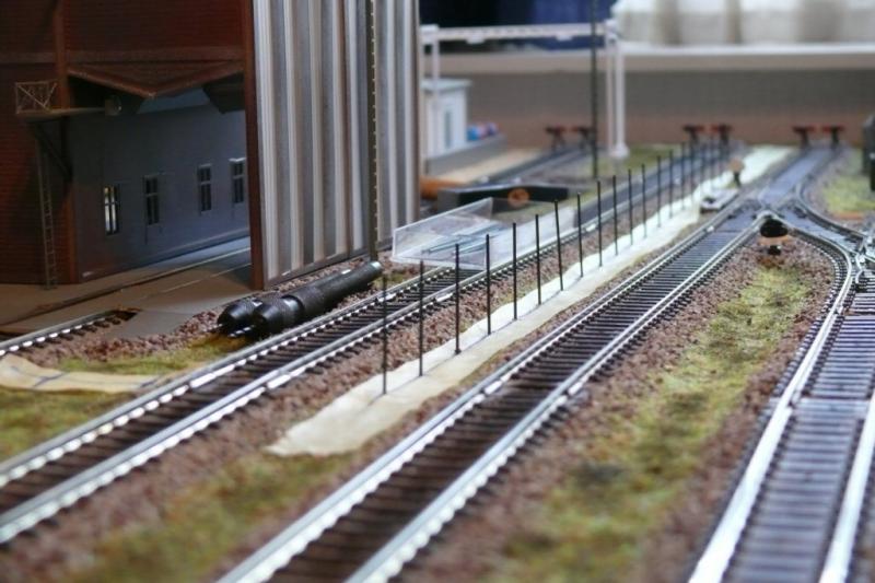

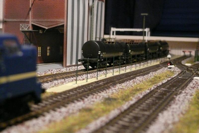

Vandaag lekker aan de knutsel, wat schetst mijn verbazing;?
de hekwerkboer is langsgeweest en heeft alvast een voorzetje
gegeven.
Er waren al diverse paaltjes geplaatst en de gebruikte gereedschappen
waren blijven liggen
Lekker alles even omheinen, zodat ook de verladers geen last hebben
van ongenode gasten
Vooraan nog even 2 hekken construeren, denk van messingdraad.
Ik zit nog te denken aan een aandrijving maar dat wordt allemaal wat lastig installeren
gezien onder de baan direct een schaduwstation ligt waardoor de werkruimte niet
echt overhoud.

Erg mooi, RobbertJan. Als ik nog een suggestie mag doen: de spoorstaven glimmen nu nog erg; als je die verft, komt het er helemaal perfect uit te zien.

06 December 2009, 13:00:41 »
@ Ruud K,
Ik heb inderdaad wel plannen gehad om de spoorstaven te verven, iets wat eigenlijk eerder had gemoeten.
Ze zijn nu wel erg opzichtig en aanwezig.
Als ik met een toekomstige nieuwe baan ga beginnen dan gaat dat zeker gebeuren, tevens zal het
railmateriaal dan niet meer van Flm zijn maar iets in de orde van Peco, alles net even strakker
en de wissels lekker slank waar dat kan.
Nieuwe railzen zijn dan een stuk makkelijker te verweren dan bestaande bouw, ik ben bang dat dan
een groot gedeelte van de ballast enzo ook een kleurtje gaat krijgen.
Of dat de dwarsliggers meegeverft worden, wat eigenlijk niet nodig is.

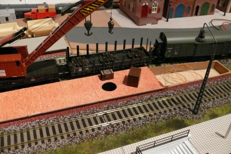

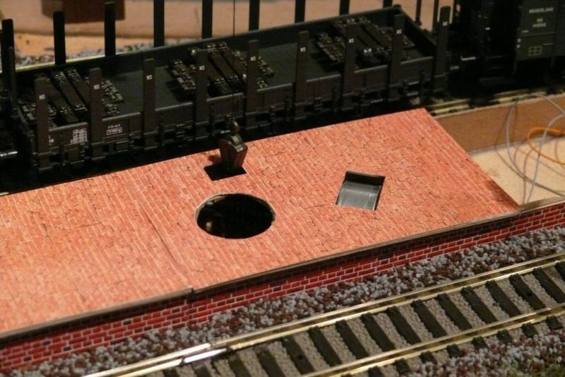

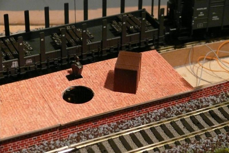

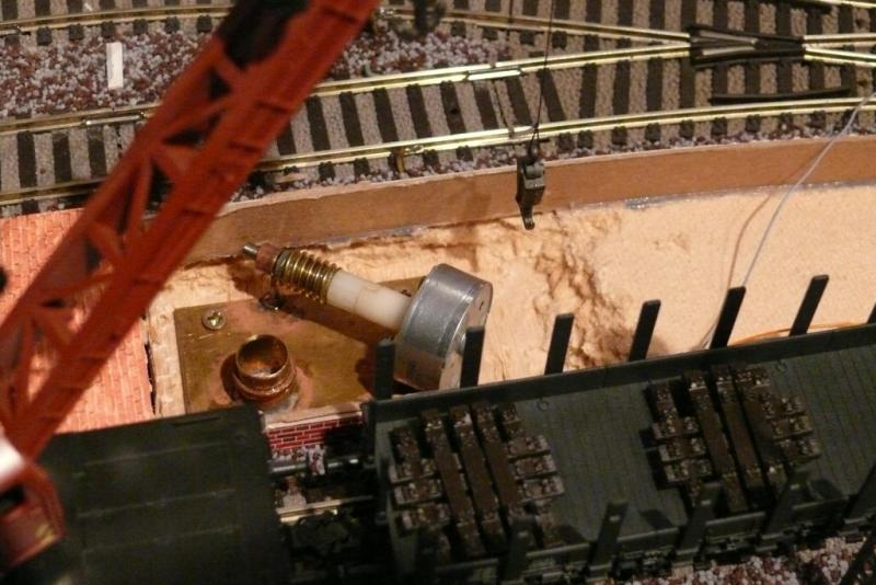

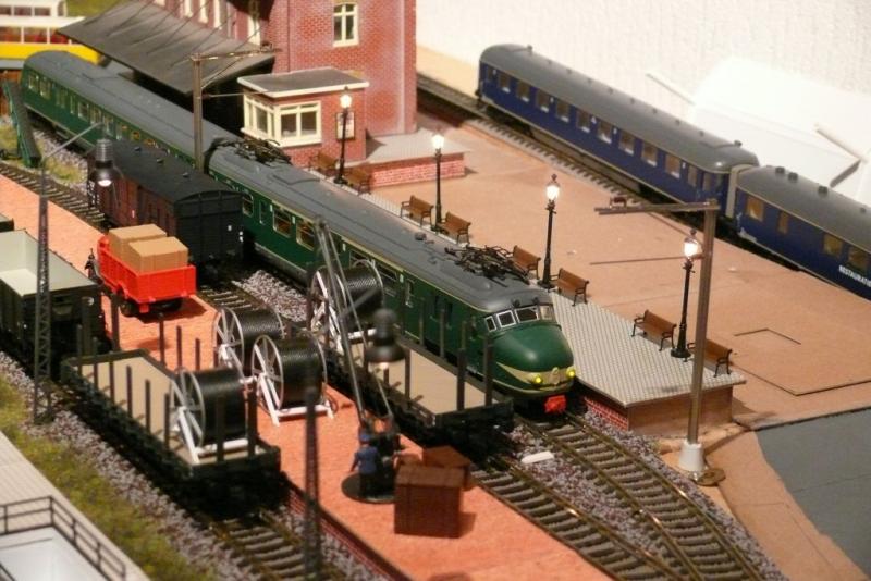

Zo even verder geknutselt, ondertussen werd ook de
olietrein binnengezet dus zijn de werkzaamheden voorlopig opgeschort
(tot dat ik horregaas heb gevonden)
Daarna maar verder met de losweg, deze had ik ontdaan van de houten bekleding
omdat het toch niet zo mooi was, nu liggen er klinkers
Eerst maar eens de motor voor de kraan inzetten.
Die zit mooi op de plek, nu tijd voor een passend dekseltje van klinkerplaat.
Kijk dat past lekker, een stuk gewoon karton met daarop de klinkerplaat gelijmd, lekker
stevig, nu die gaten wat moet ik daar nu mee doen
Een kistje uitgehold en die over de motor geplaatst, pas perfecto
Nu het smeergat voor de aandrijving.
Een iets kleiner kistje is precies groot genoeg om het gat netjes af
te dekken.
De overige delen liggen nog te drogen, dus daarmee ga ik morgen verder
Cranmore Road. Brits 1:43,5

06 December 2009, 21:06:50 »
waar kun je dat steentjes papier halen of kopen??
ben namelijk ook zelf opzoek
Mark
RobbertJan
Berichten: 3547
Mcn NSR Groningen.
Re:Station Lauwersmeer H0
Reactie #82 Gepost op:
06 December 2009, 21:09:53 »
Ik dacht dat zo ongeveer elke modelbouw/spoorzaak dat wel heeft.
Het is van Faller of Vollmer.
Er zijn diverse verschillende soorten dus keuze zat.

08 December 2009, 17:41:28 »

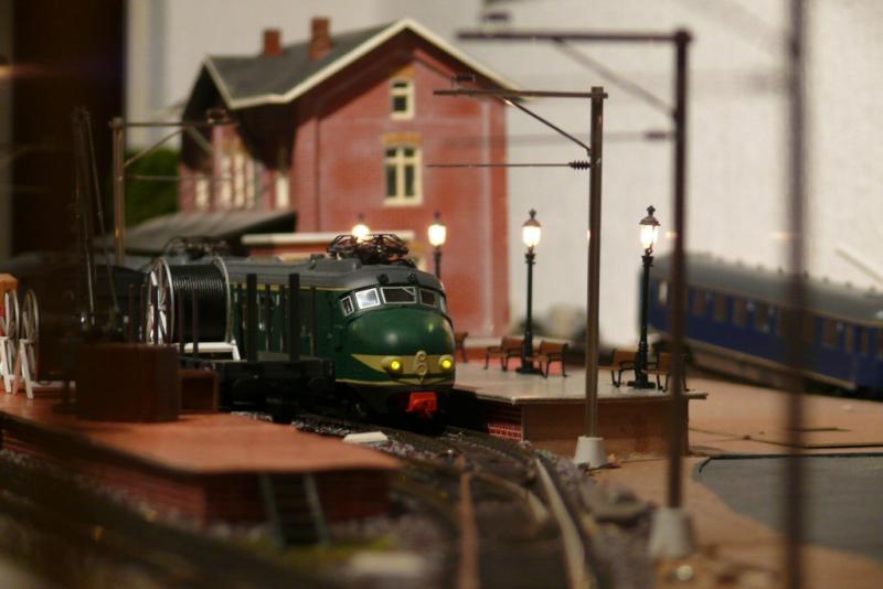

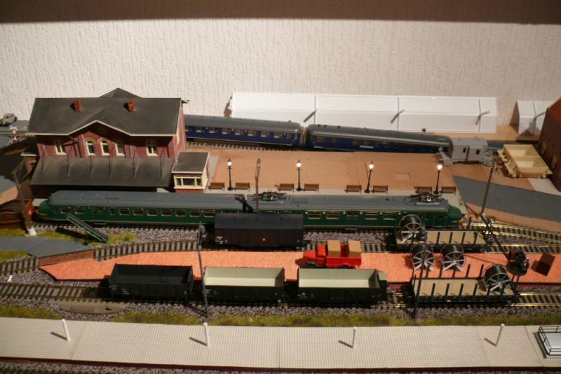

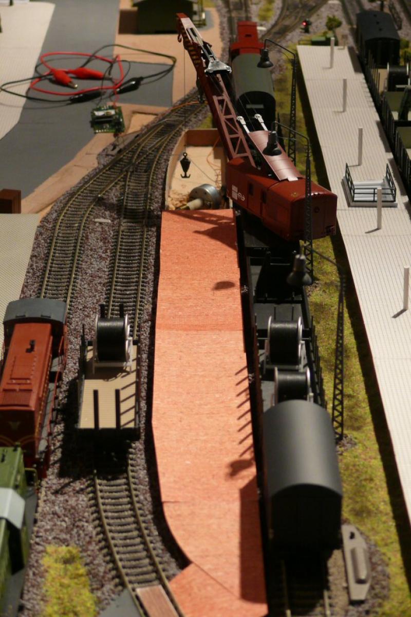

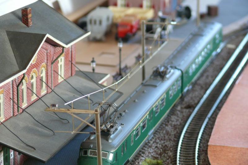

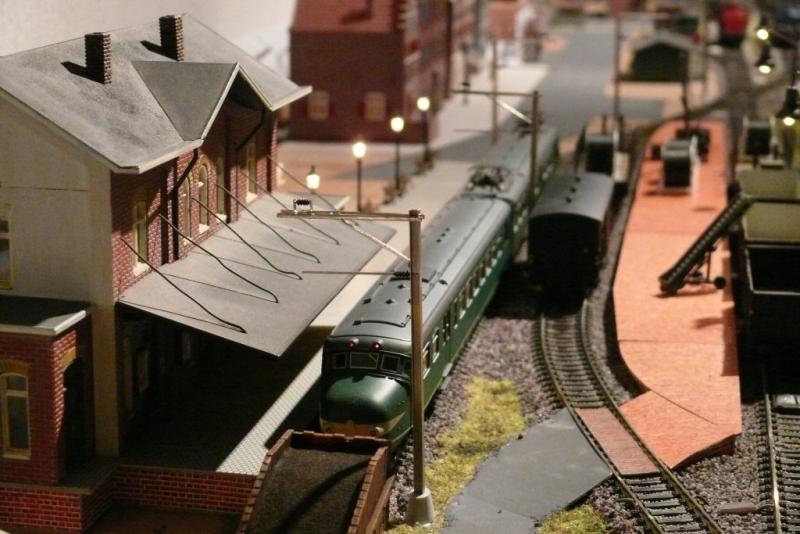

Vandaag wederom lekker aan de knutsel,
De losweg is af en al weer in gebruik genomen.
Daarnaast was het al langer de bedoeling om het perronspoor tegenover
de losweg te elektrificeren voor het rijden van de stoptrein Lauwersmeer - Groningen v.v.
De Sommerfeld 520 masten zijn al geplaatst nu de draad nog, voor de
vorm staat de stoptrein al klaar voor vertrek naar Groningen.
Daarnaast is het perron provisorisch ingericht voor reizigersvervoer en zijn
er lampen en bankjes geplaatst. Dat kleed lekker aan
Nog even een plaatje uit preiser perspectief
En nog een ingezonden foto van een vliegtuigpassagier opweg naar Eelde die toevallig
een foto had gemaakt van de werkzaamheden.
En meer volgt!

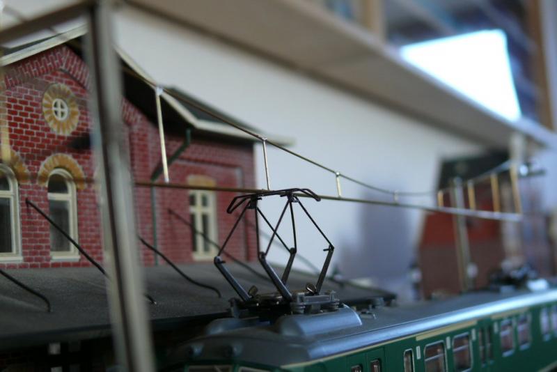

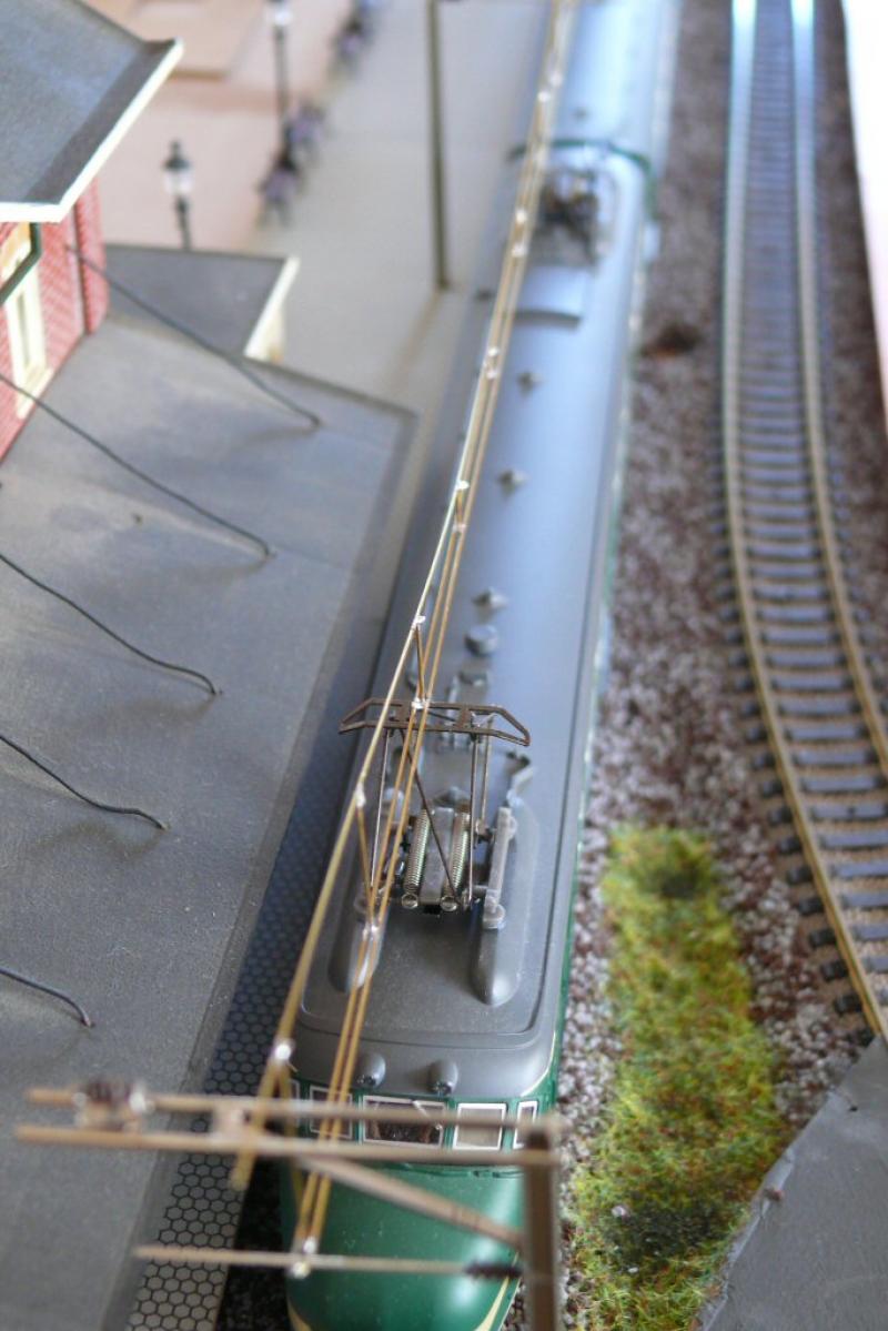

Gister even een leuke voorraad materiaal opgehaald voor de rijdraden.
Die maken we dus lekker zelf want ik wil graag een dubbele rijdraad
Dus 30 lengte's messing (0,5 mm) van 80 cm aangeschaft en dan heb ik voorlopig ook
wel genoeg
De eerste lengte, het heeft wel wat voeten in aarde want het is omdat het de
eerste is bijna een anderhalf uur werk, nummer 2 kan wel in wat minder tijd.
Mmmmm, lekker die dubbele rijdraad
op een plankje hout netjes 2 staafjes messing
met spijkertjes 0,5 mm uit elkaar gezet en gefixeerd met een stukje afplaktape.
Het eerste begin is er nu de rest nog, dat zijn wel een aantal dagen werk, heerlijk om
me op te verheugen nu de vakantie volgend weekend begint
Meer vandaag!
